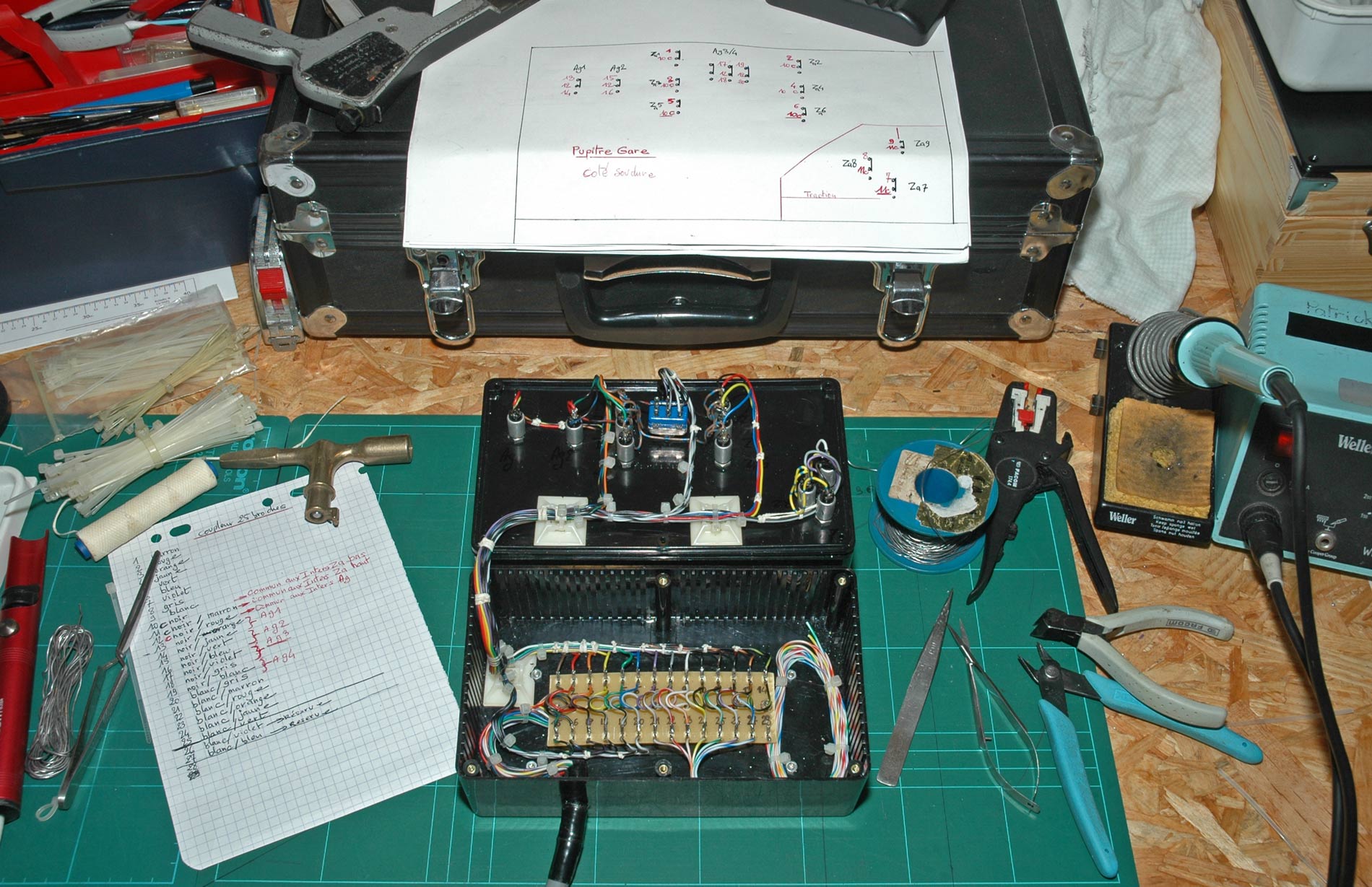

begus a écrit:En attendant avec la ficelle parafinée ils ne sont pas prêt de tomber... :hinhin (la ficelle parafinée était couramment utilisé par nos ancêtres avant l'arrivée des Colsons, Rizlan et compagnie...)
Comme cité plus haut, avant l'ére des attaches plastiques on utilisait de la ficelle de chanvre parafinée, c'est très solide et très efficace pour la fixation d'éléments électriques, on fixe même des trucs assez gros, Canari pourra certainement vous en dire plus.
*340
*341
*342
*344
Je posséde cette bobine depuis un temps certain, lors d'un rangement du stock d'un ancien employeur, elle partait à la benne...
*345
Un exemple d'utilisation...
Christian (Begus)

XTof_vl a écrit:Et bien, cela ne me dit rien cette ficelle paraffinée. J'ai appris quelque chose. A quoi servait-elle?
Salut Christophe,

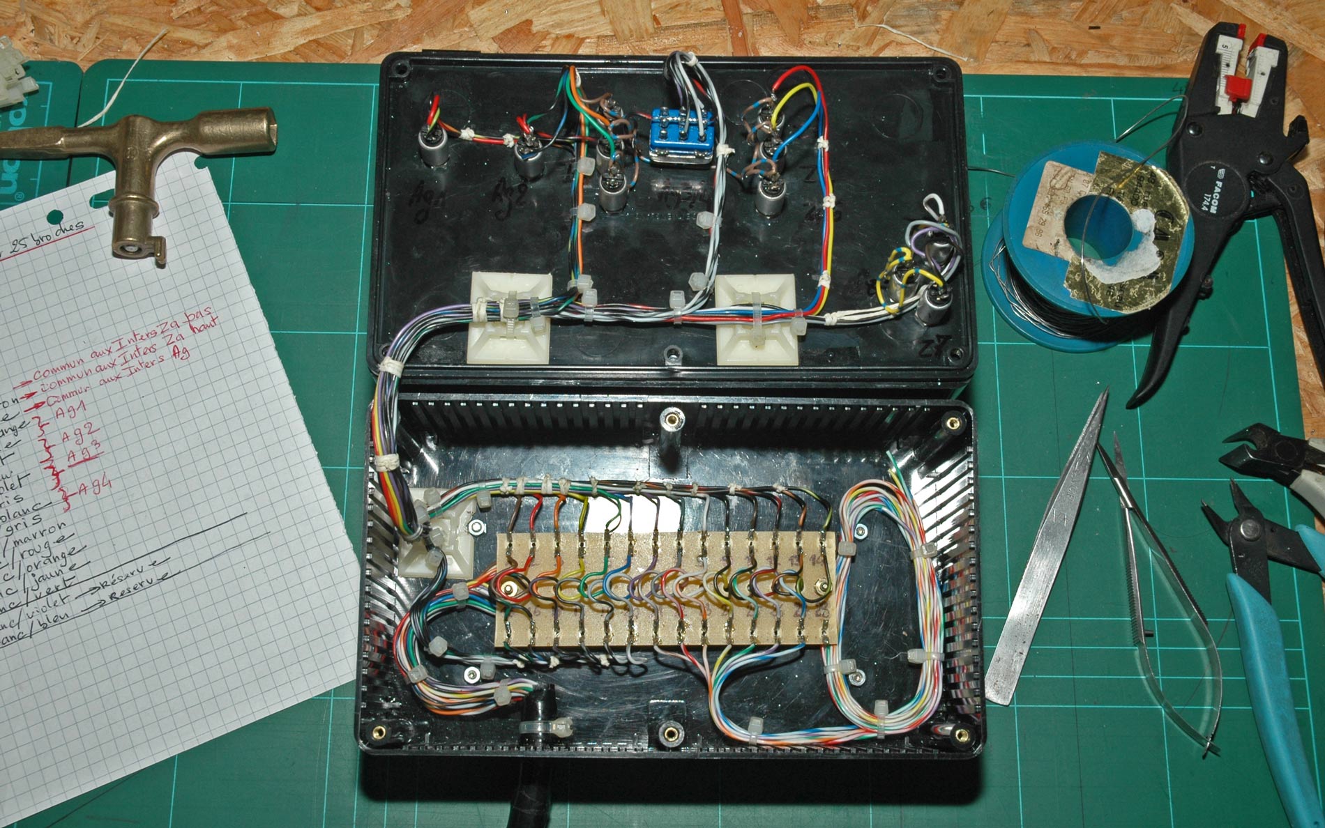

plus qu' un long discours, voici une photo que je viens de retrouver sur le forum et qui montre l' utilisation de cette fameuse petite ficelle paraffinée que j' utilisais fréquemment au boulot.
On voit la bobine de ficelle juste au dessus de la feuille manuscrite et son utilisation pour ligaturer les torons de câbles de chaque côté de la platine à cosses à souder.
C' est simple d' emploi puisqu' il suffit de deux petits noeux avec la ficelle pour maintenir le toron et l' écartement de sortie des câbles. Cela améliore aussi la souplesse des câbles dans le toron .
Voila voilou, c" était un message d' un ancêtre à un ancien :mdr2: :apero:
Cordialement et bonnes fêtes de fin d' année
Patrick
*340
*341
*342
*344
*345
Merci pour ces planches d' utilisation de la ficelle :applause: :applause:
C' est comme cela que les anciens m' ont enseigné le métier et que je l' ai transmis aux jeunots.
Il ne suffit pas de savoir taper sur un clavier pour faire avancer le smilblic :mdr2:
