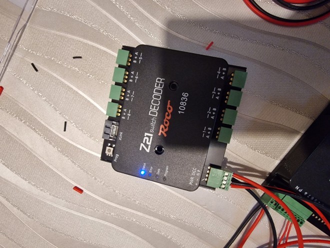

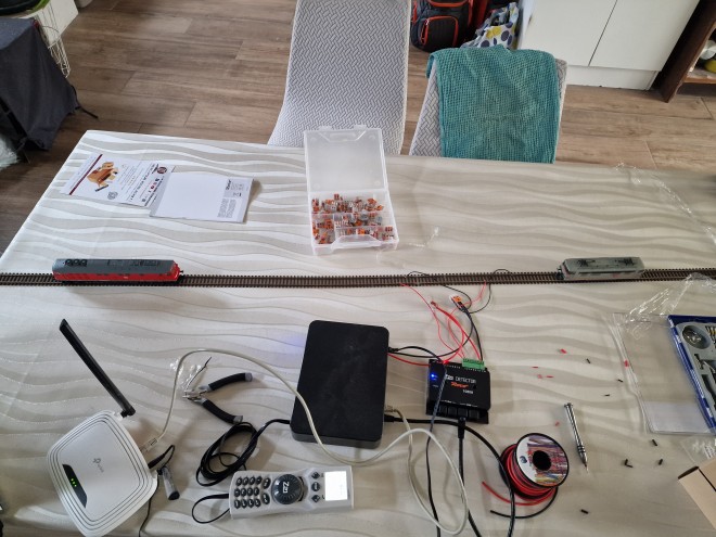

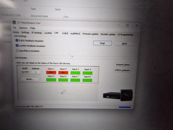

Je viens enfin de recevoir mes détecteur et decodeur !
Je me suis fait un petit branchement test et j'ai mis à jour les firmware des 2 10808 et ils fonctionnes très bien !
Il détecte bien les locomotives et leurs numéro de decodeur.
En revanche pour les décodeurs 10836, j'y comprends rien ! J'ai beau lire la documentation mais j'ai un peux de mal à comprendre !
Je vais utiliser des moteurs MTB MP5 et des aiguillages peco code 75 en electrofrog sur laquel, j'ai déjà retirer le resoort.
Quelqu'un aurais un schéma de cabalge ?
De mémoire il faut également changer le mode de la sortie en mode 5 pour les moteurs MP5 mais je comprend pas grand chose à la notice.
Mais si j'ai bien compris je dois le faire depuis Z21 maintenance tool dans l'onglet CV programming puis cocher DCC POM accessory decodeur. Mais après je suis perdu !
Pourriez-vous m'aiguiller ? Je suis perdu.
D'avance merci.

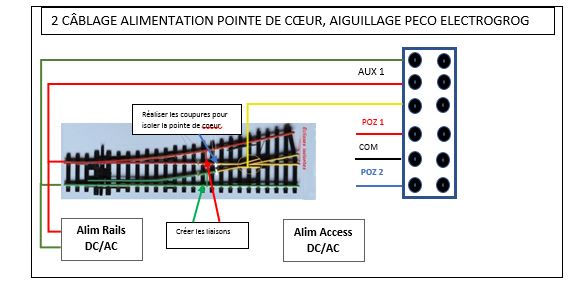

Est-ce que ce schéma de câblage moteur mp5 et aiguillage peco electrofrog est bon?
