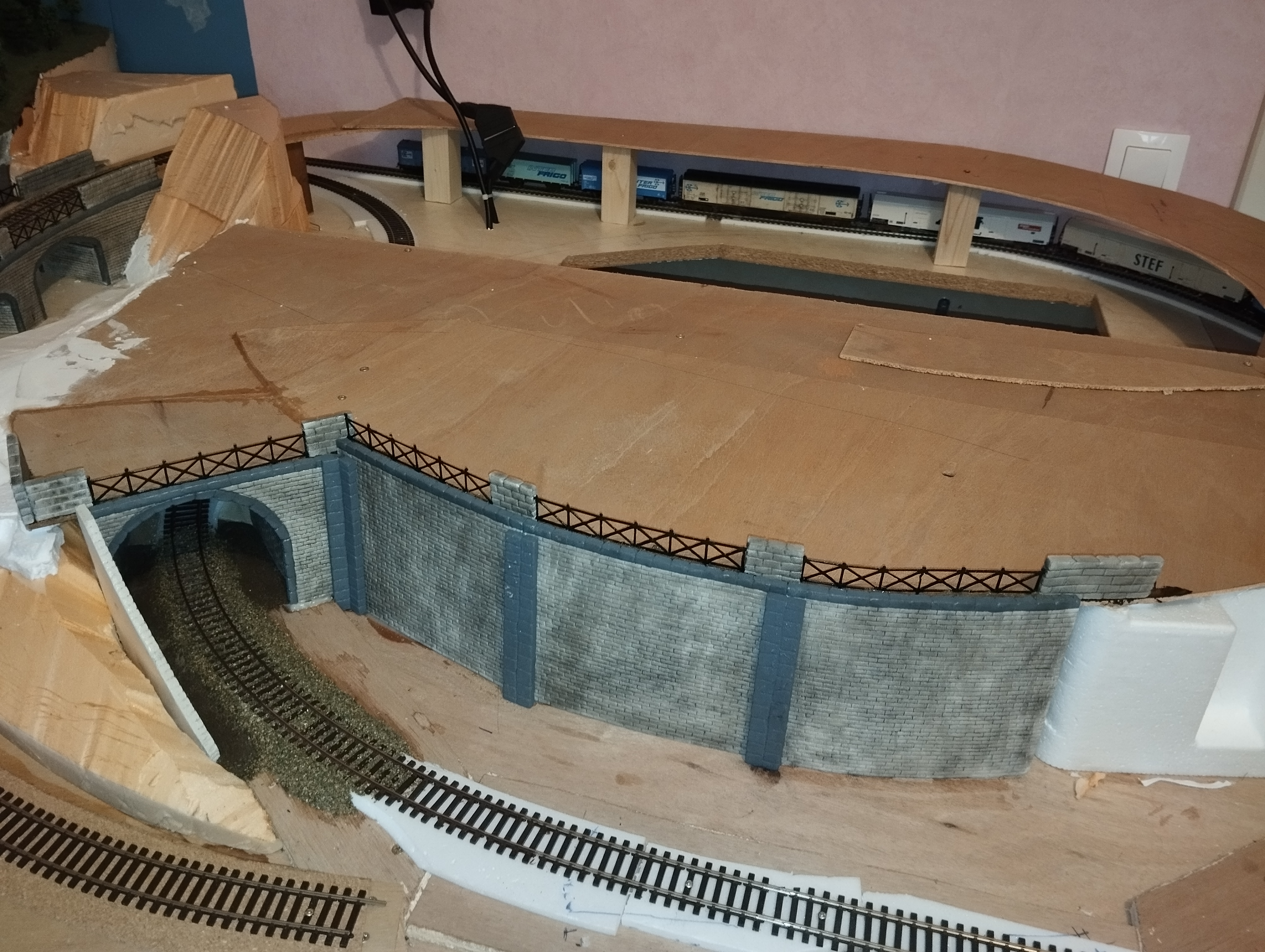

voici la suite des travaux :

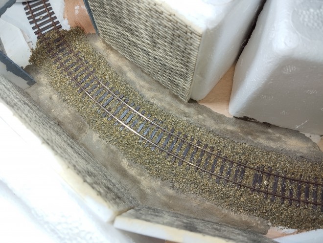

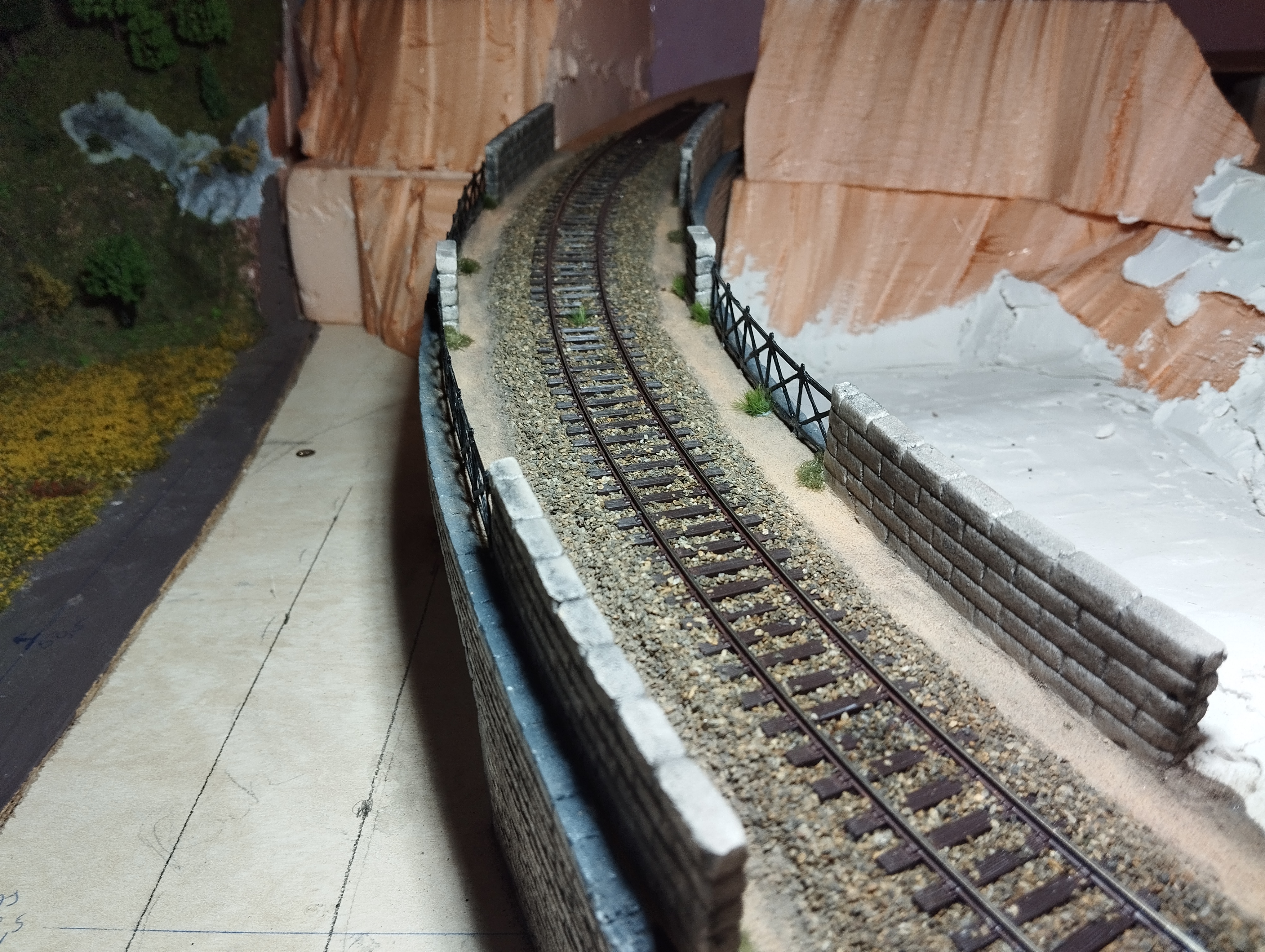

Installation de la voie sur la rampe pour y faire les essais (pente à 6.7%) :
Ballastage et finalisation de la plateforme ferroviaire au niveau de cette rampe :
Création et pose du support de voie vers la future petite gare :
Création intégrale et pose du premier tunnel de ce module, et des rambardes au dessus :

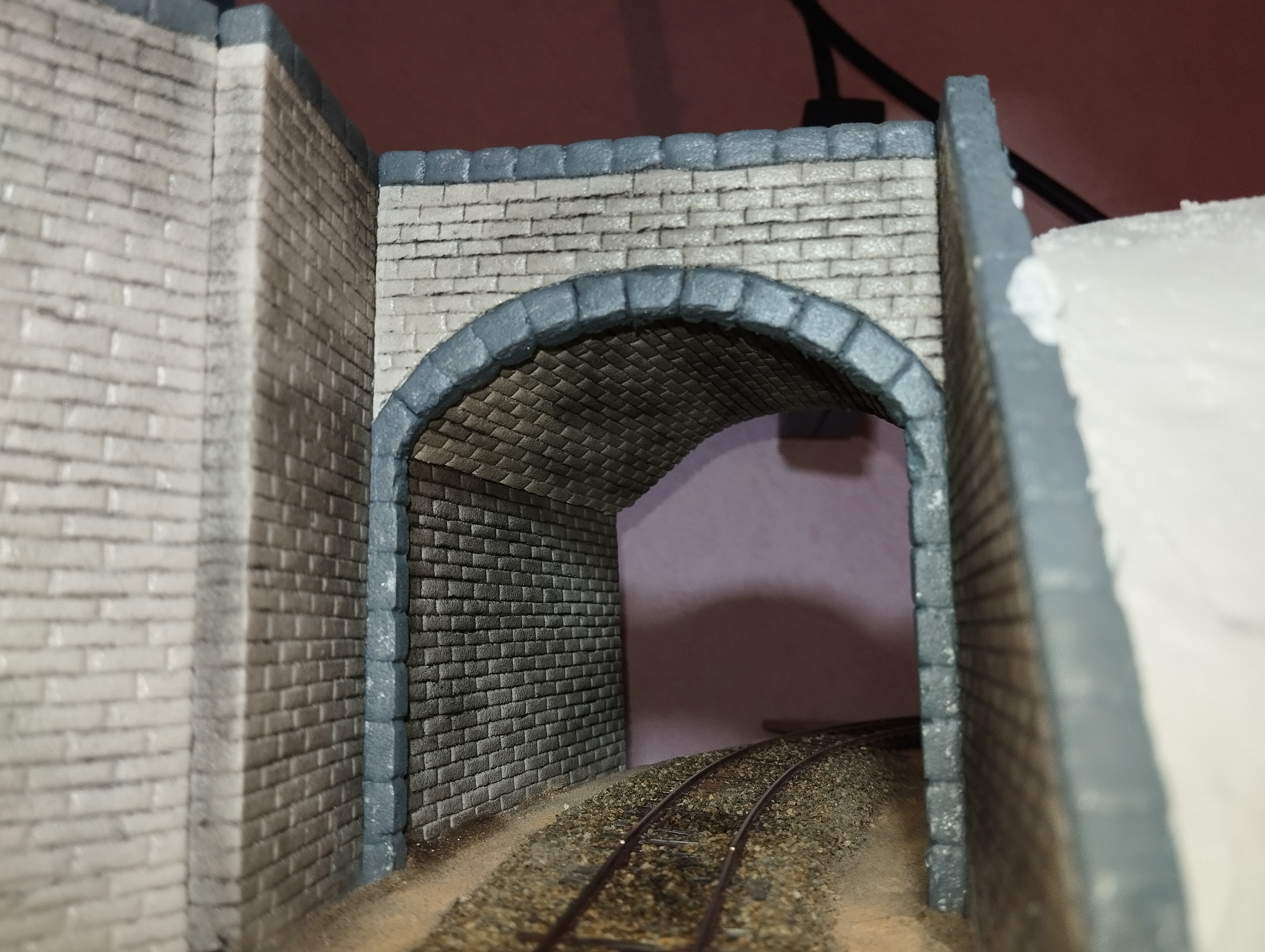

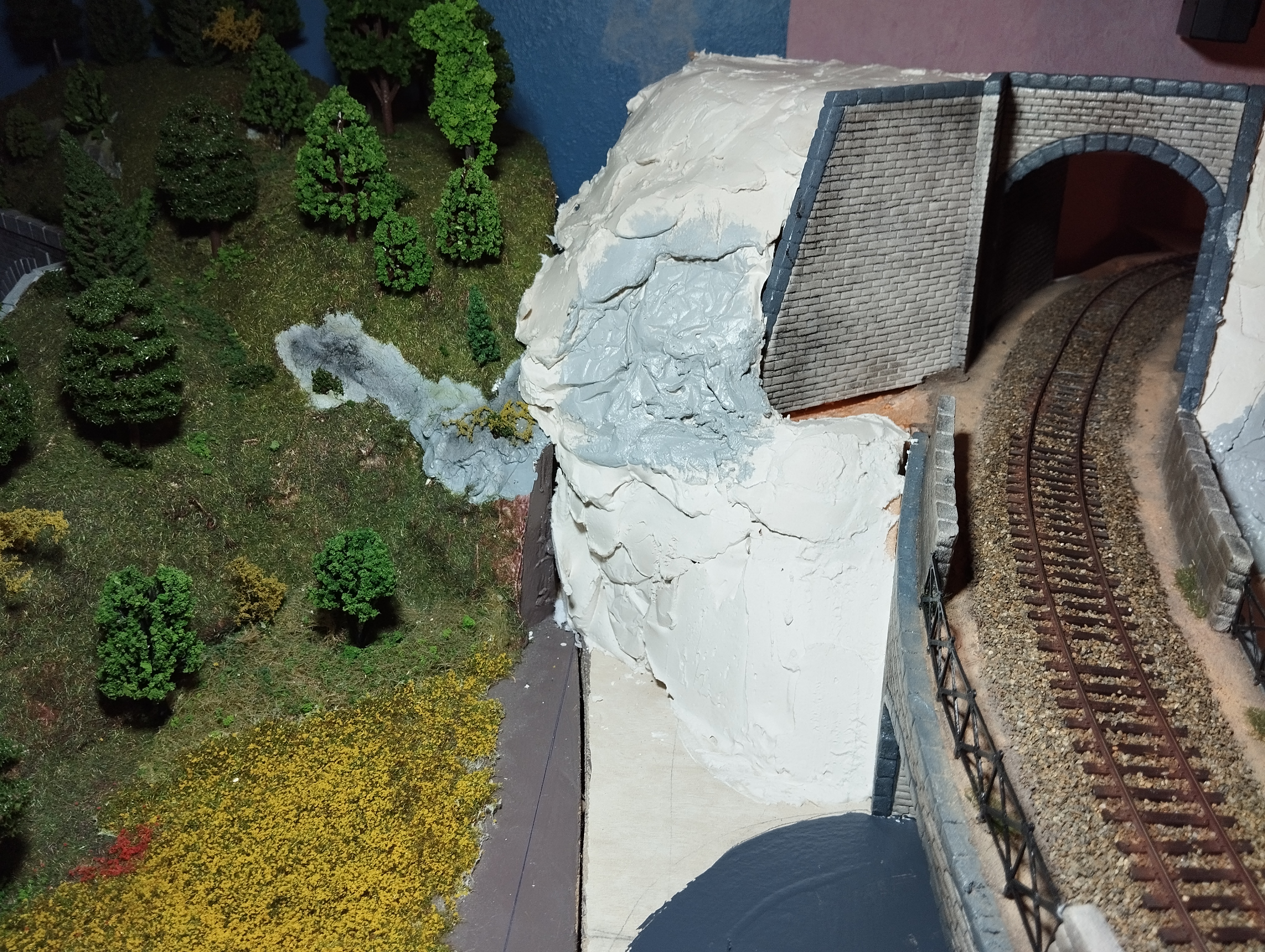

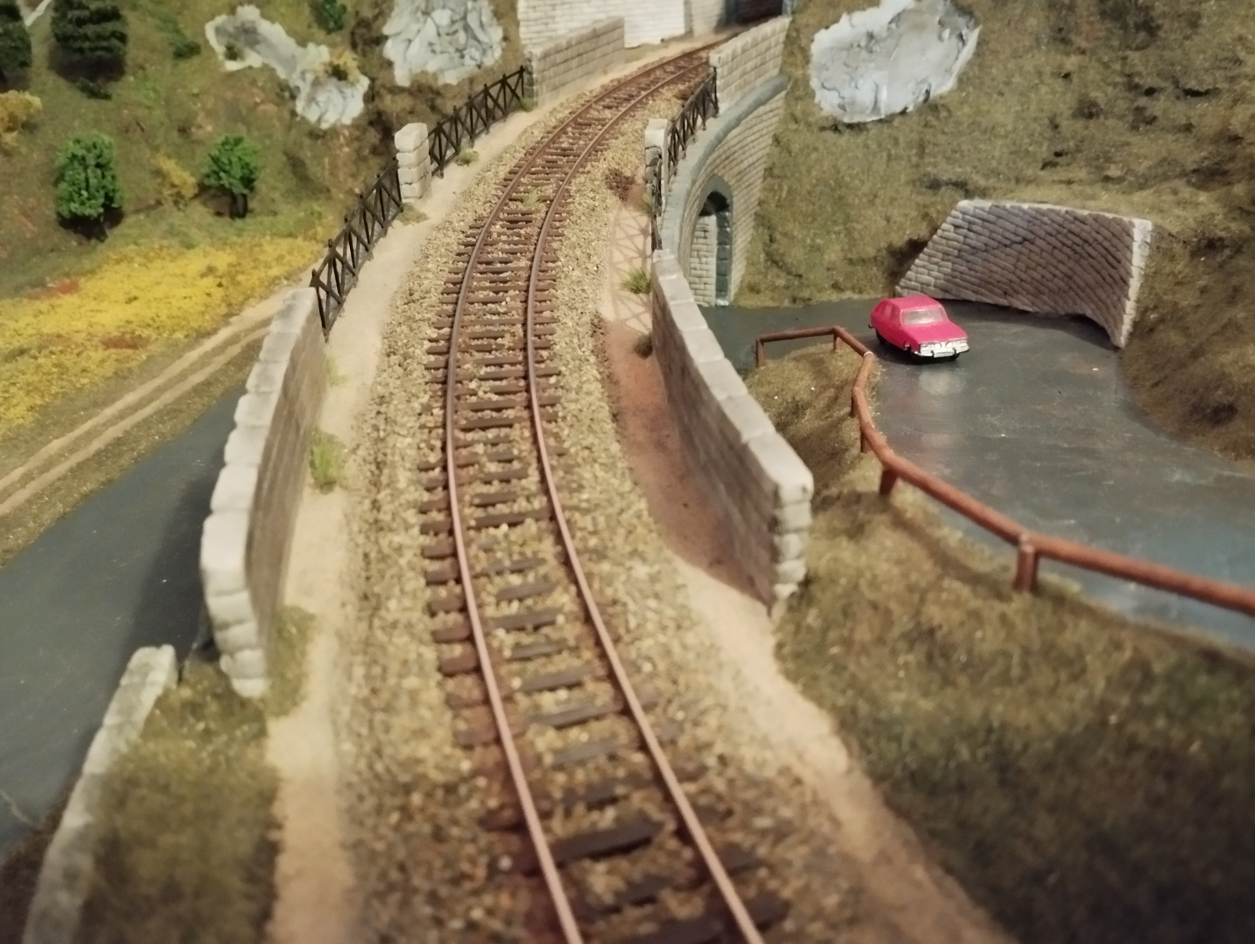

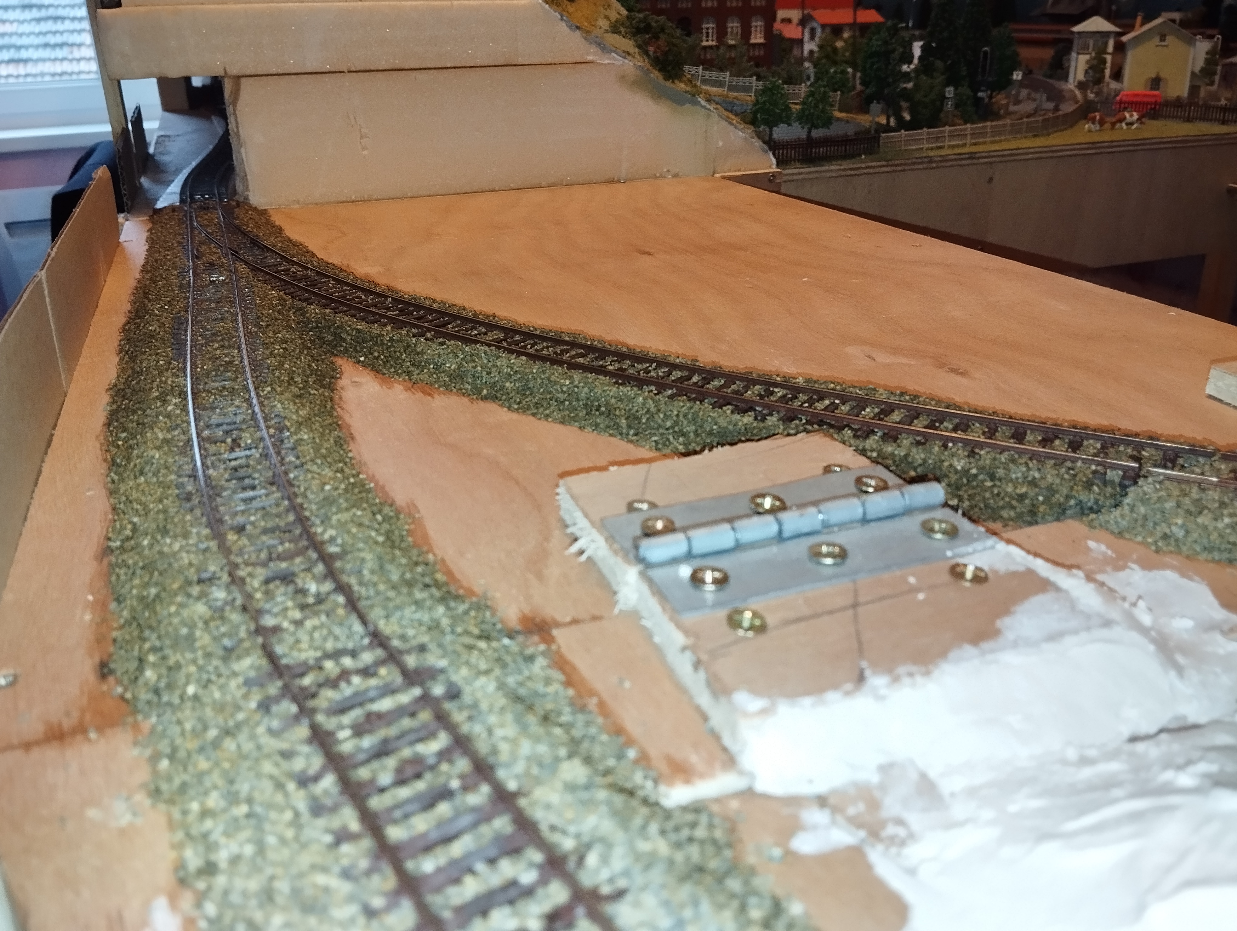

Les travaux se poursuivent sur le module 4 :
Le deuxième tunnel :
Le relief et la route :
La voie cachée d'accès à la future petite gare :

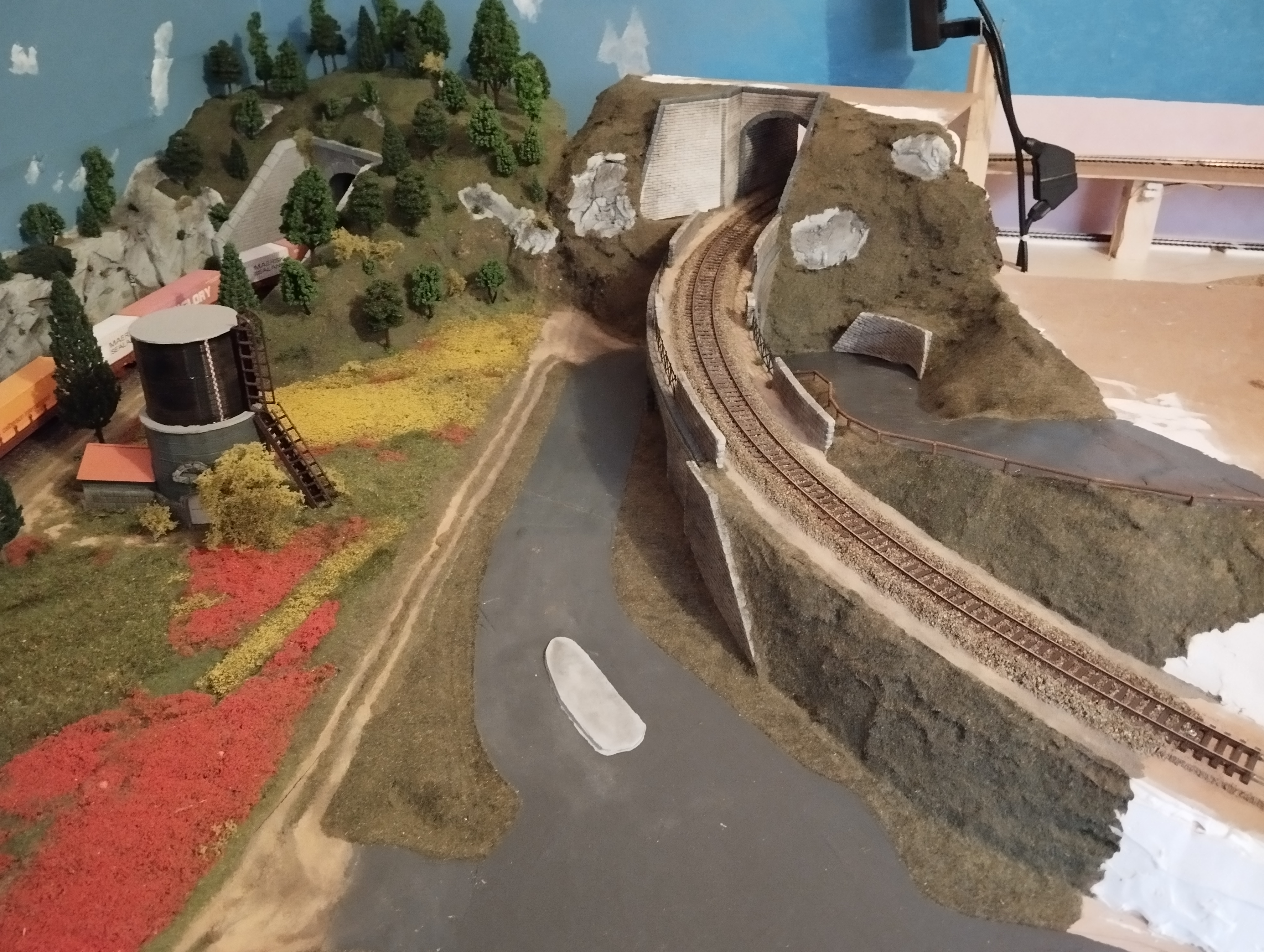

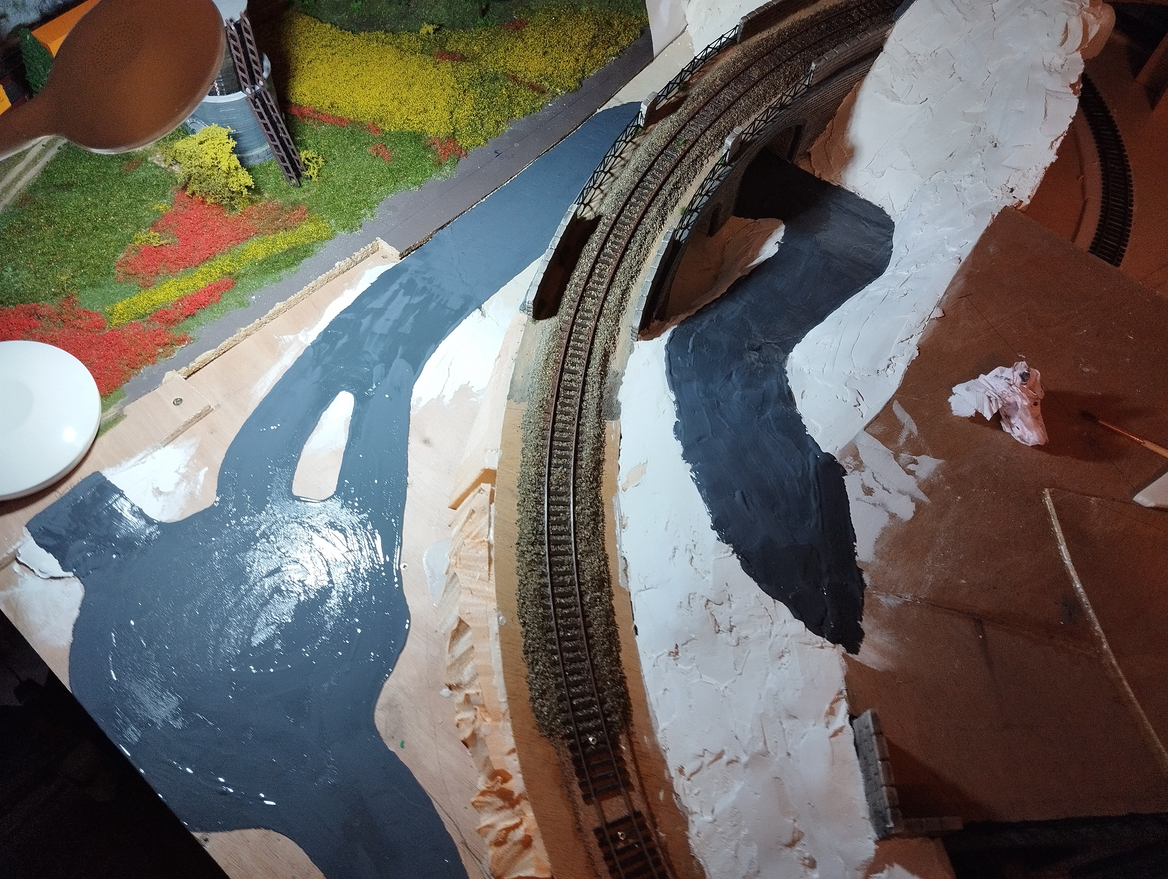

Suite des travaux :

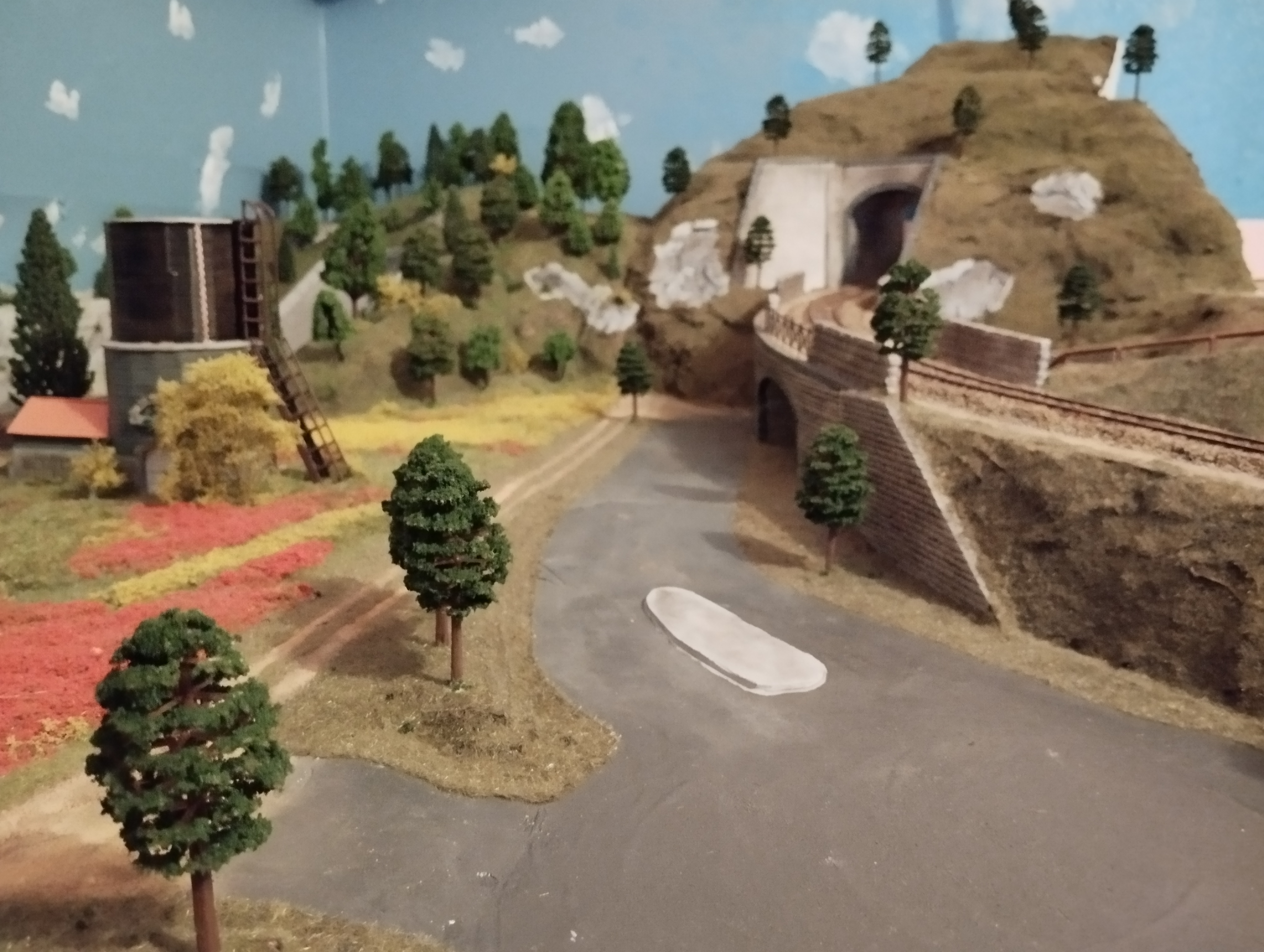

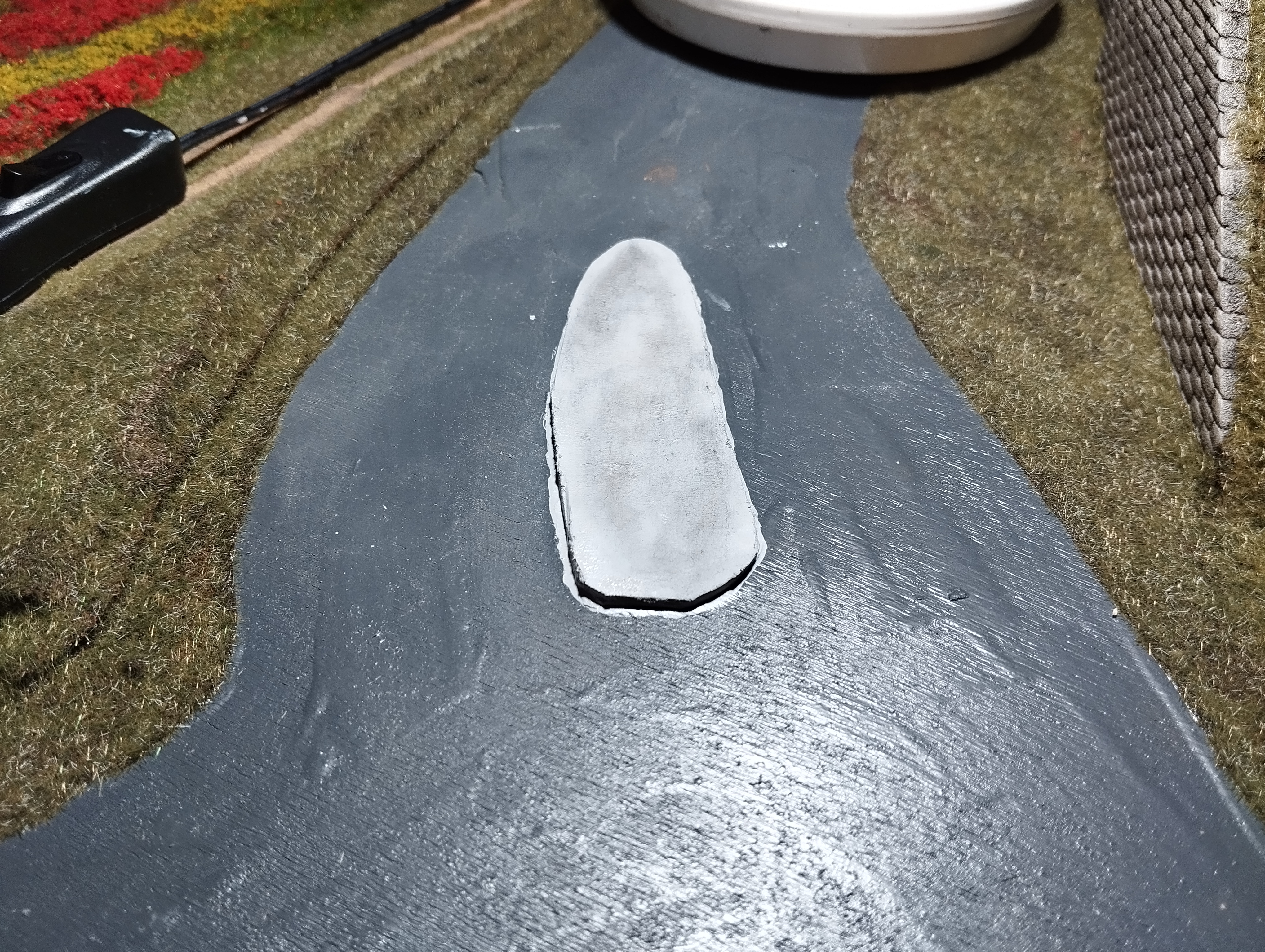

Le diorama :
Le massif est enherbé :
Un chemin est créé :
Construction de rambardes "maison" le long de la route :
Un petit terre-plein à l'entrée du rond-point :
Vue d'ensemble :

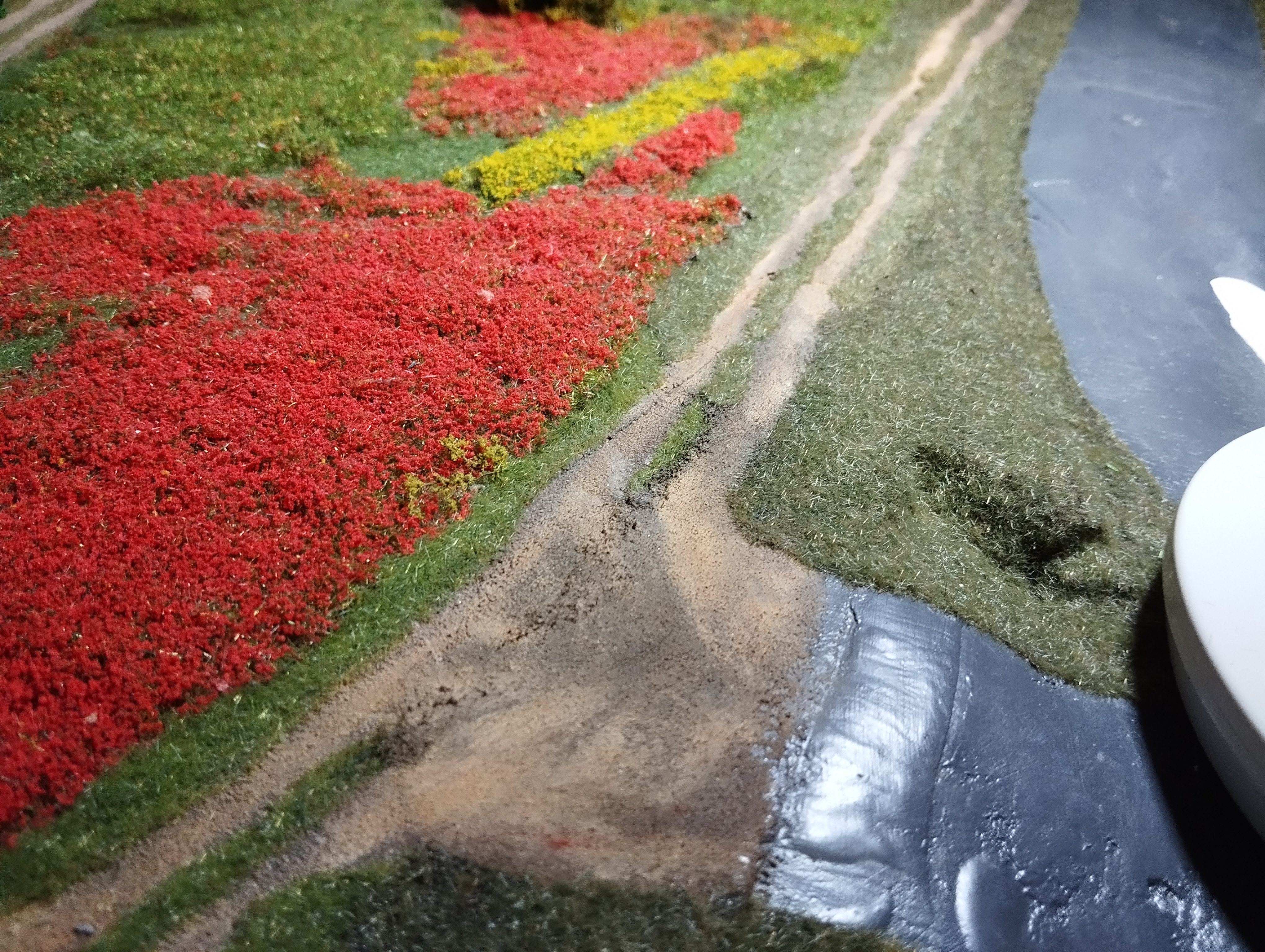

Bonjour. C'est reparti sur le module 4.

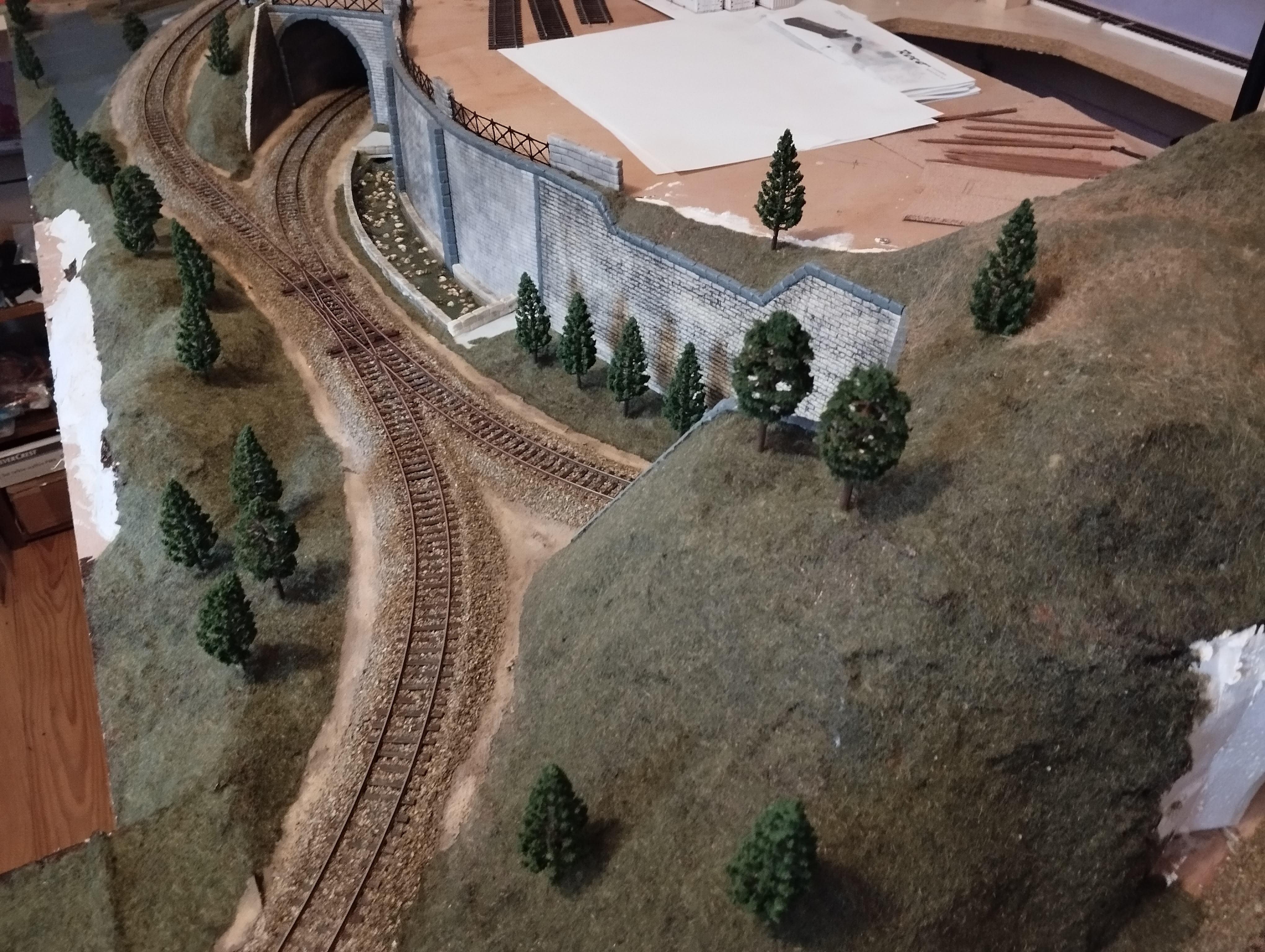

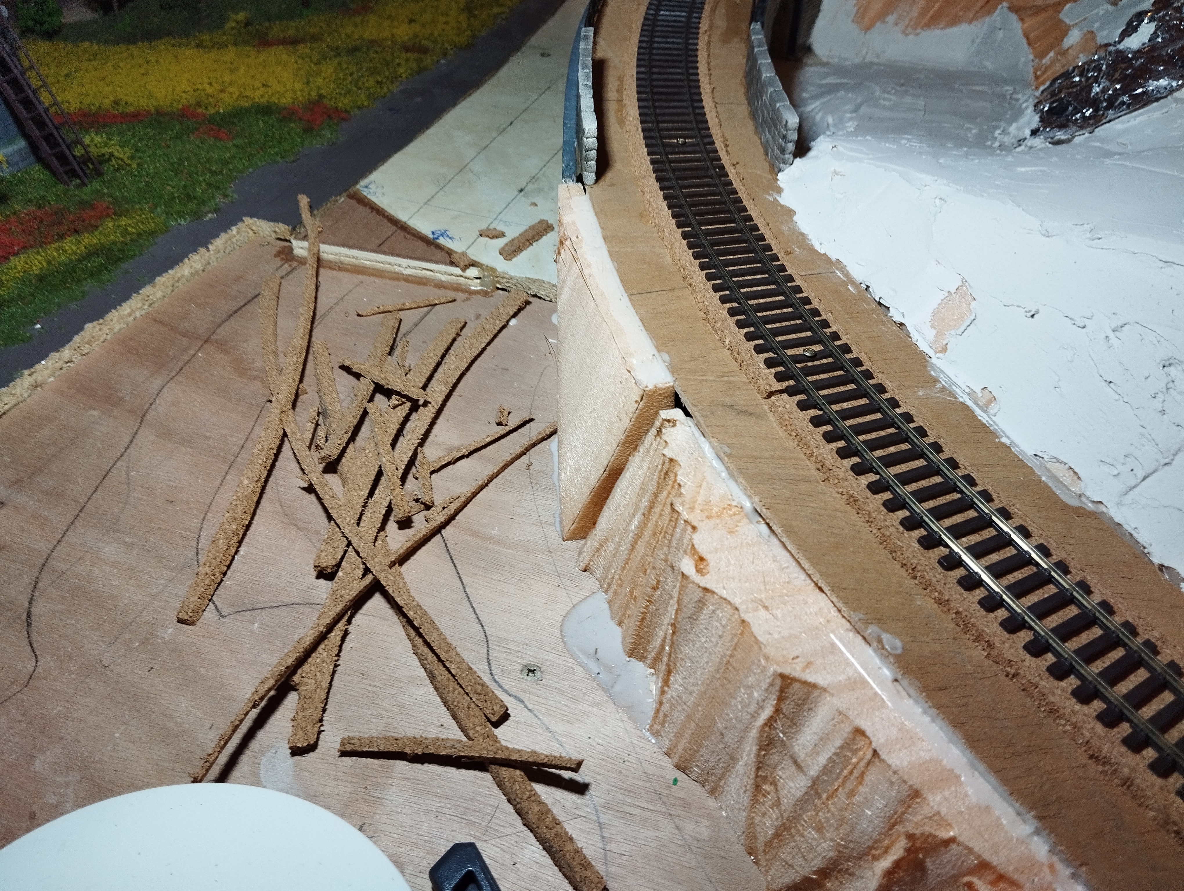

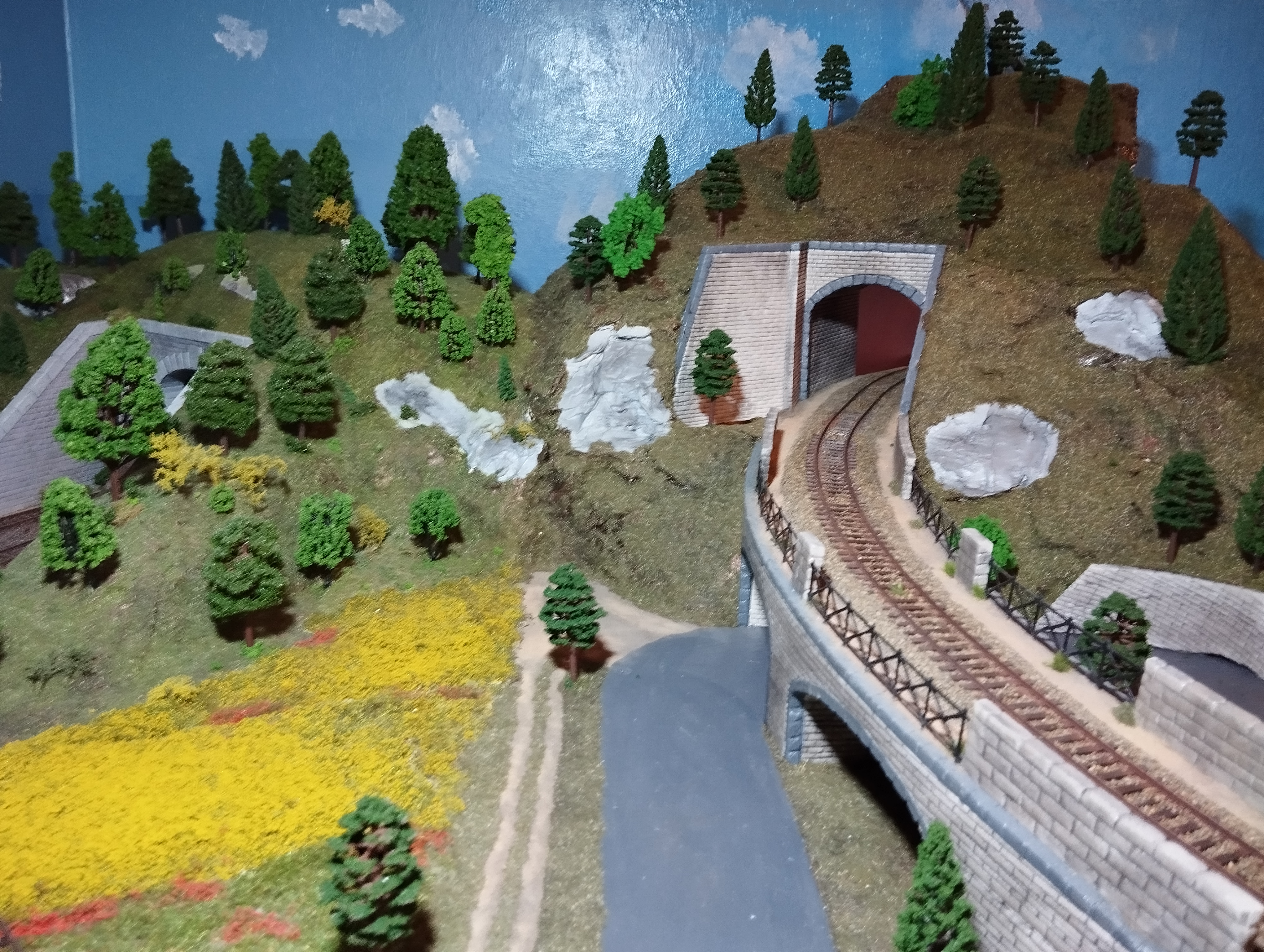

Voici les nouveautés :

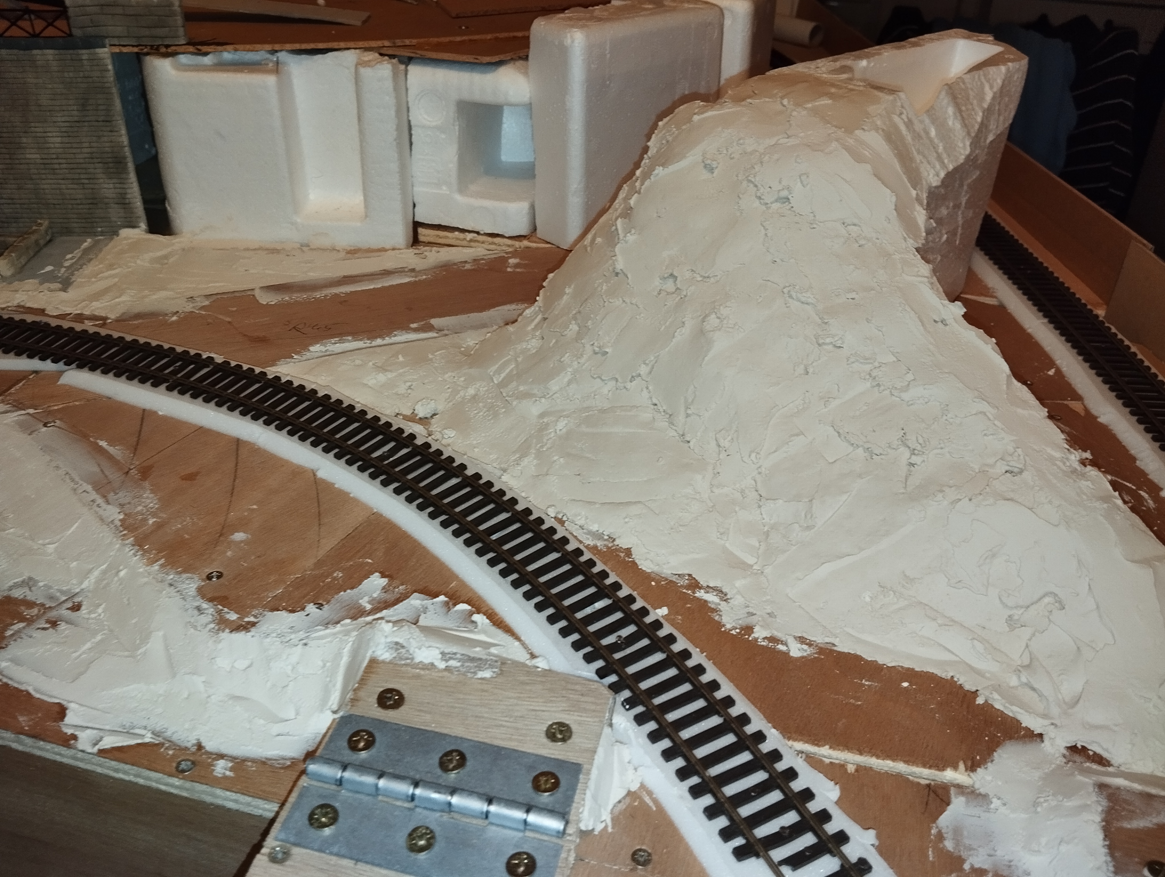

Le massif côté gauche du module 4 a pris de la hauteur et a été enherbé :
Le massif côté droit à ses débuts :
Le petit ruisseau :

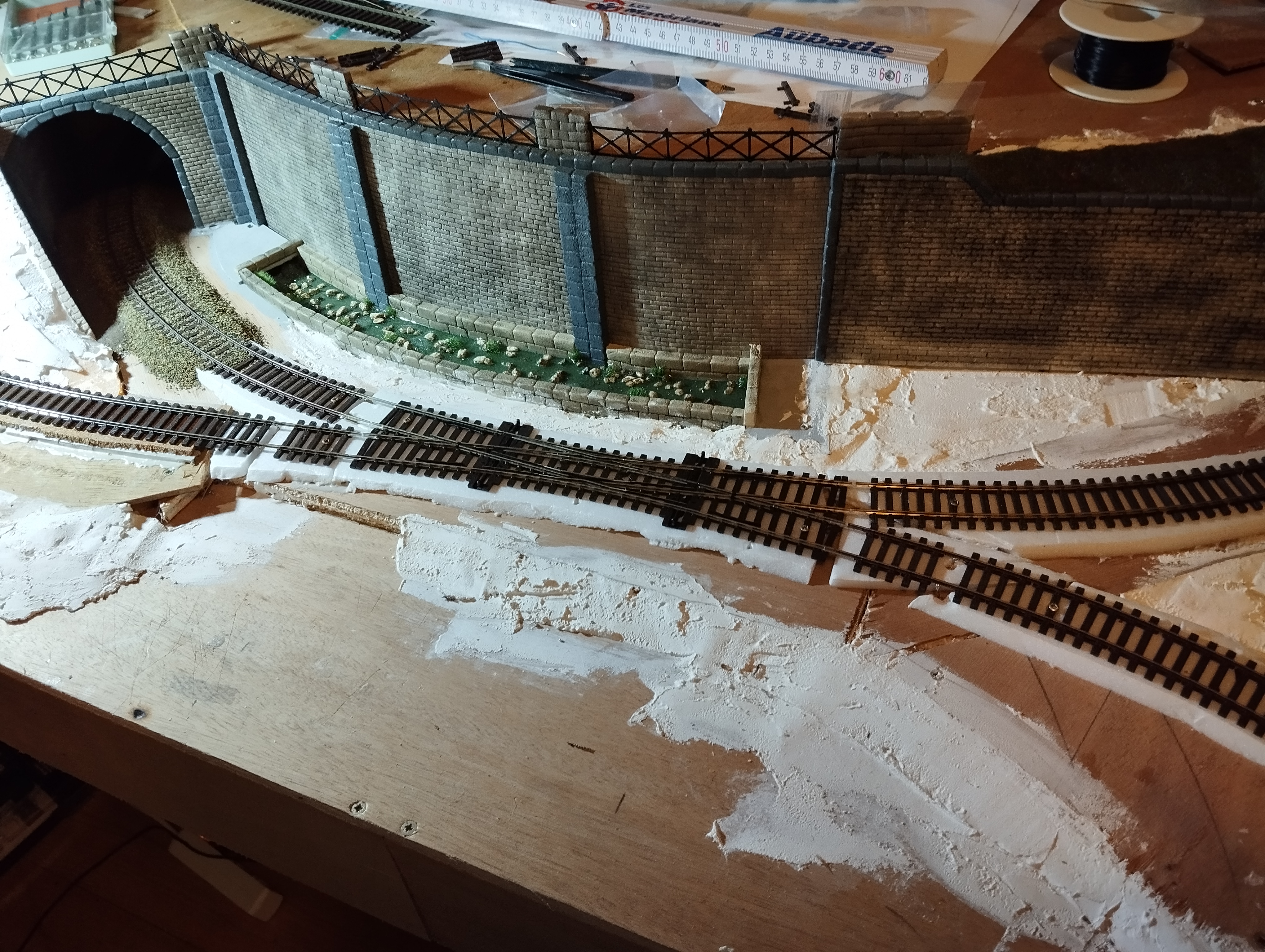

Les voies de liaison entre les modules 4 et 1 (peinture et ballastage) :
Et une première variété d'arbre :
Pour plus de détails sur la construction des ces éléments, voir la vidéo en lien :
https://www.youtube.com/watch?v=FEM98XtrjIQ

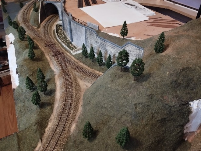

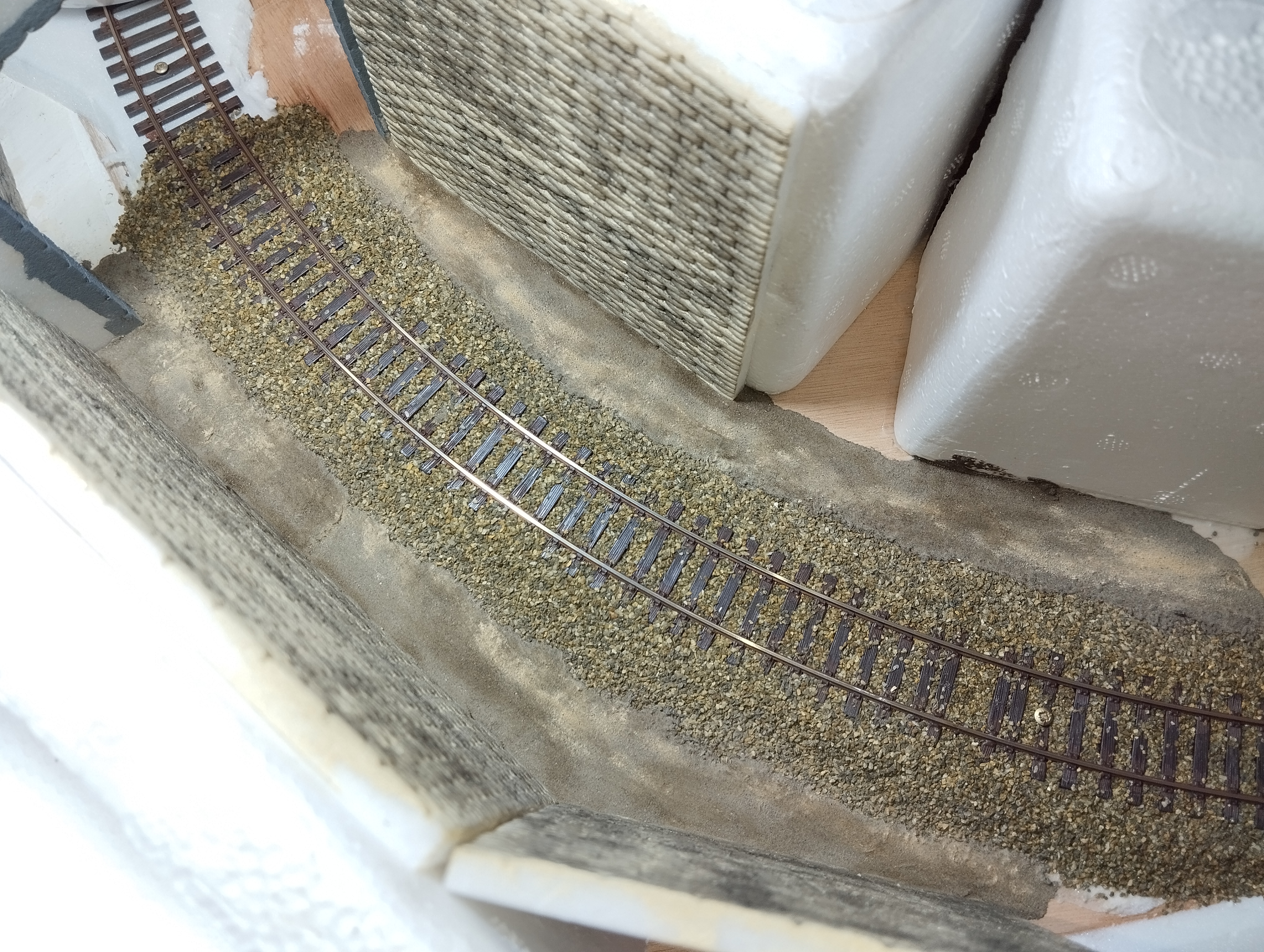

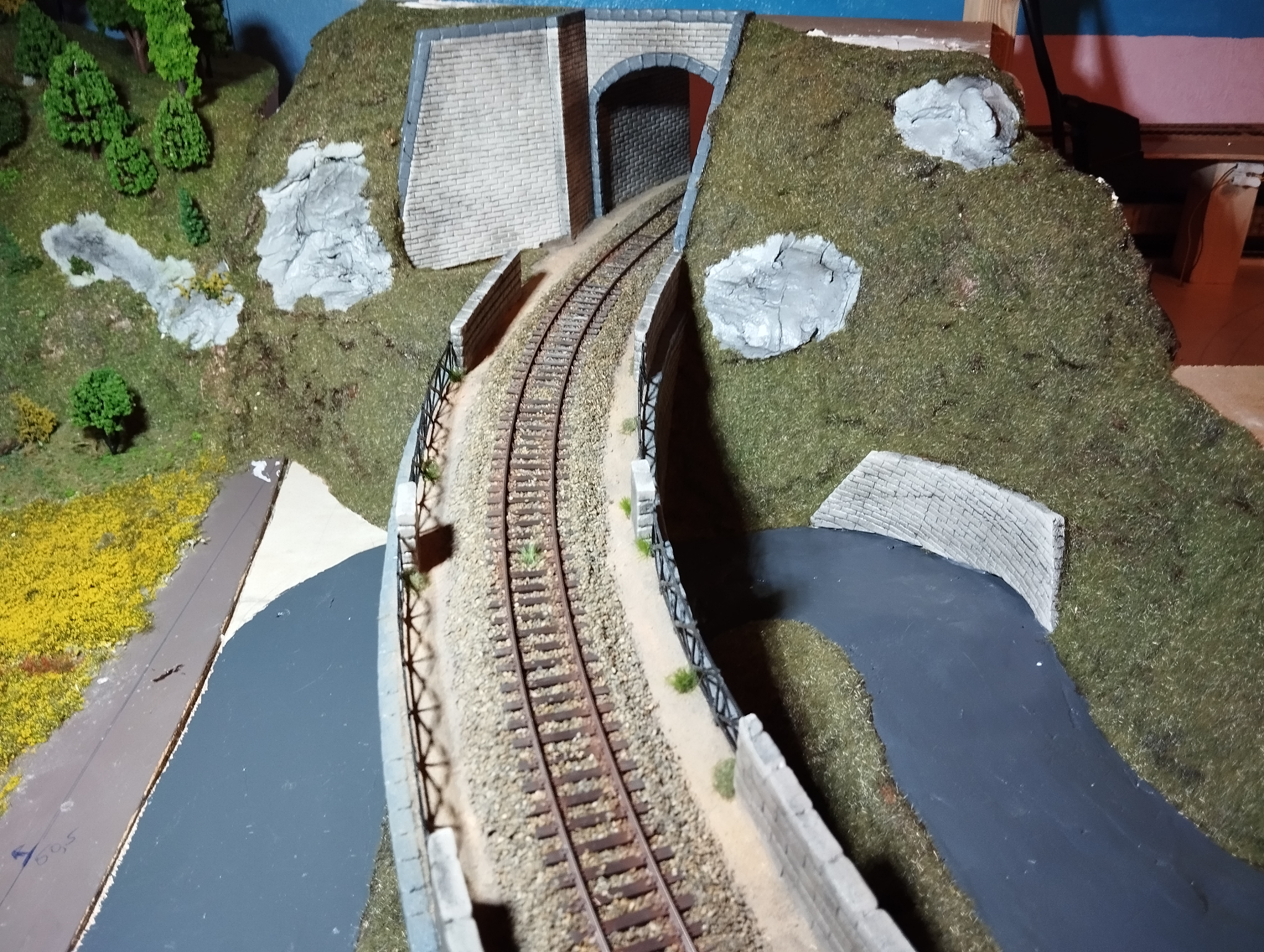

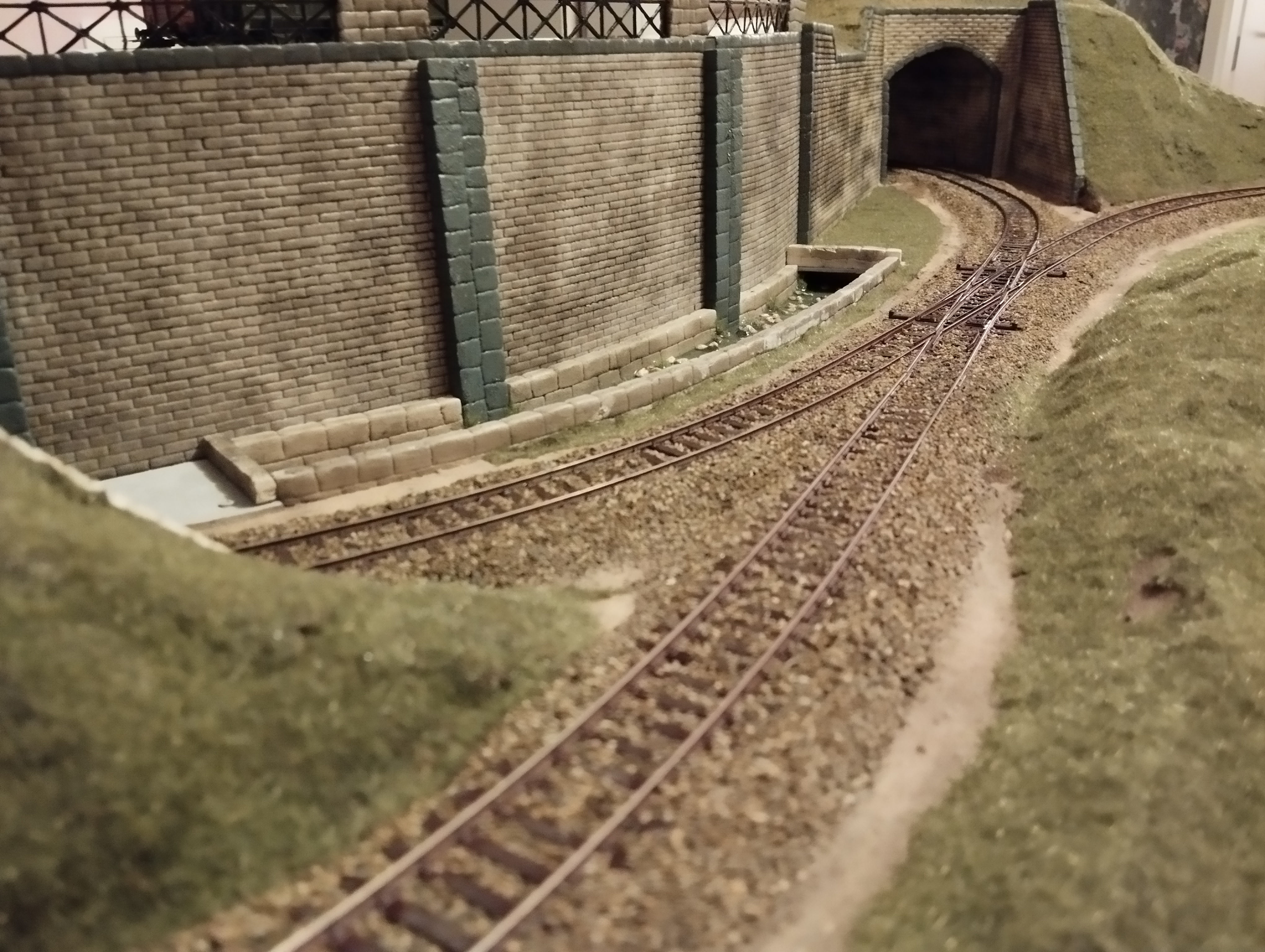

Bonjour, encore sur le module 4, les travaux avancent :

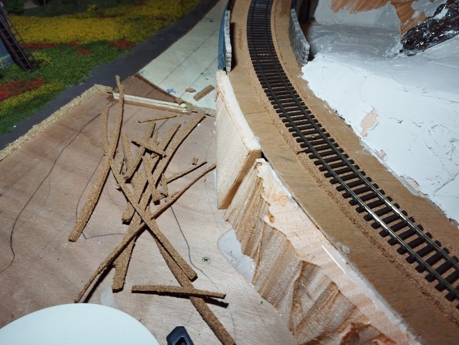

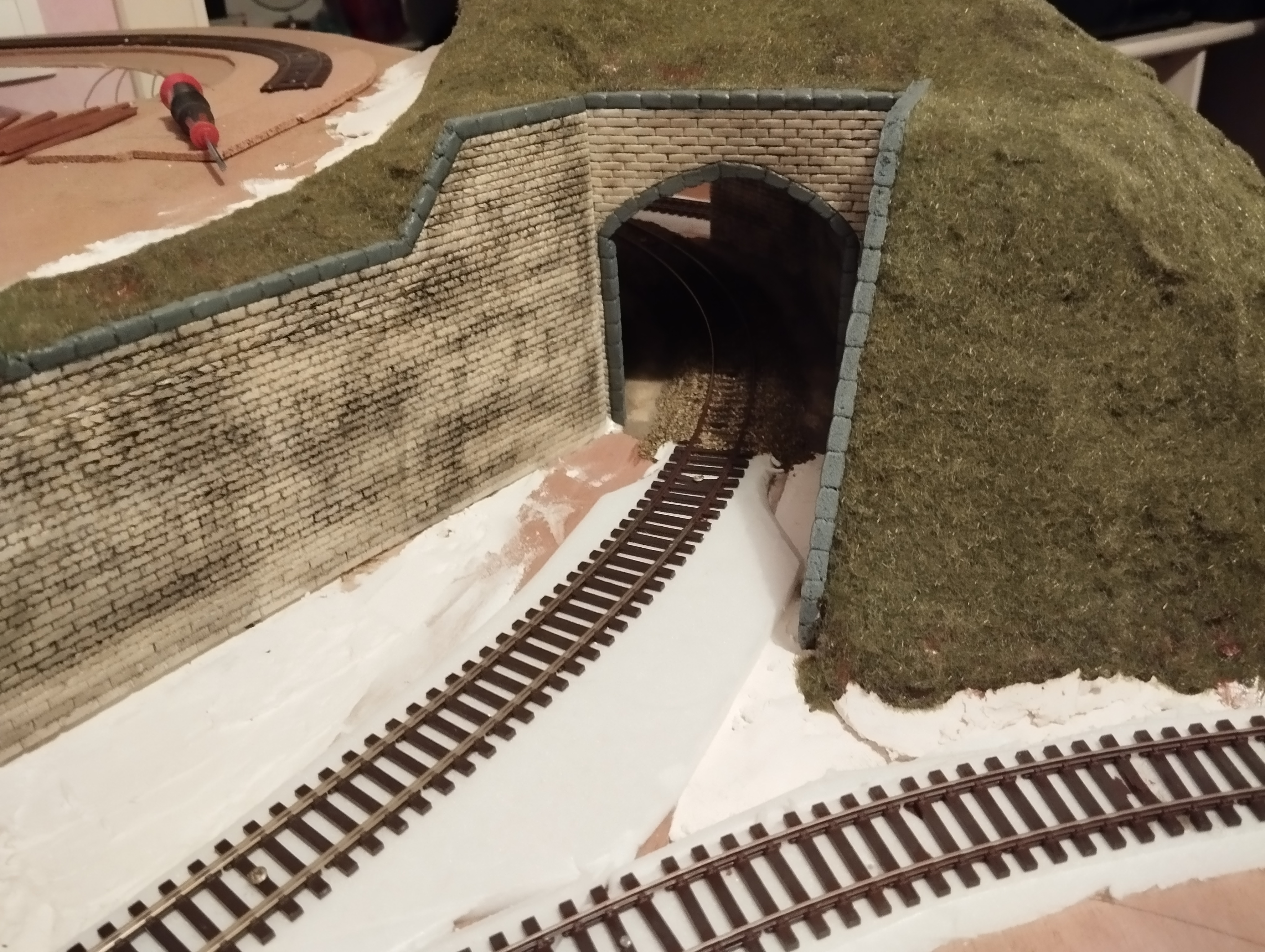

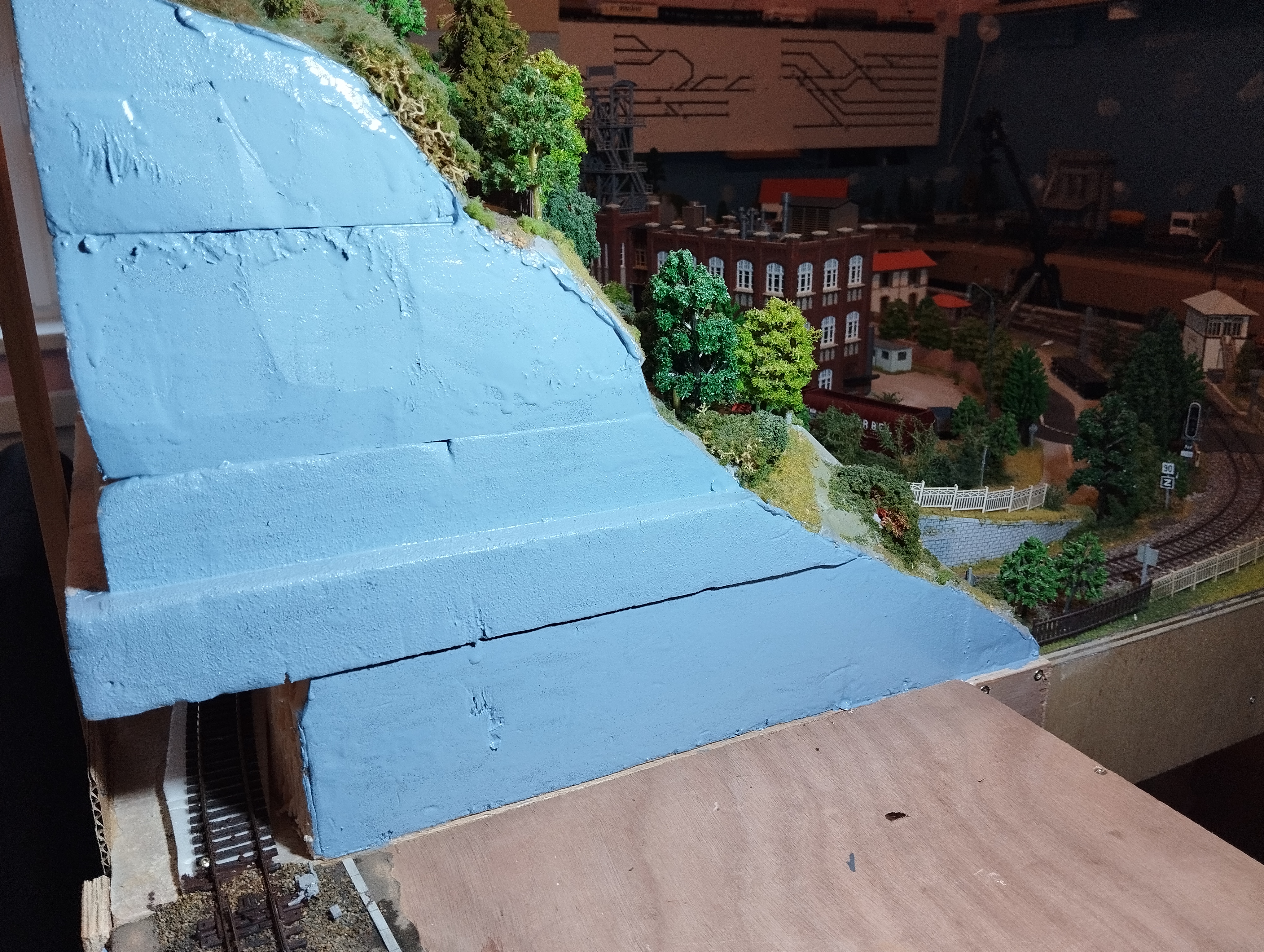

La voie de retournement : avant la pose du 3ème tunnel, cette voie est posée, fixée et préparée pour la partie sous tunnel.
Le tunnel (3ème du module) : construction devenu la méthode du réseau avec dépron gravé, peint et patiné.
Le décor : enherbement et préparation d'une partie de la zone "passerelle" vers le module 1 :
Comme toujours, la vidéo qui détaille bien plus les travaux réalisés :
https://www.youtube.com/watch?v=RXzzZi24H9s

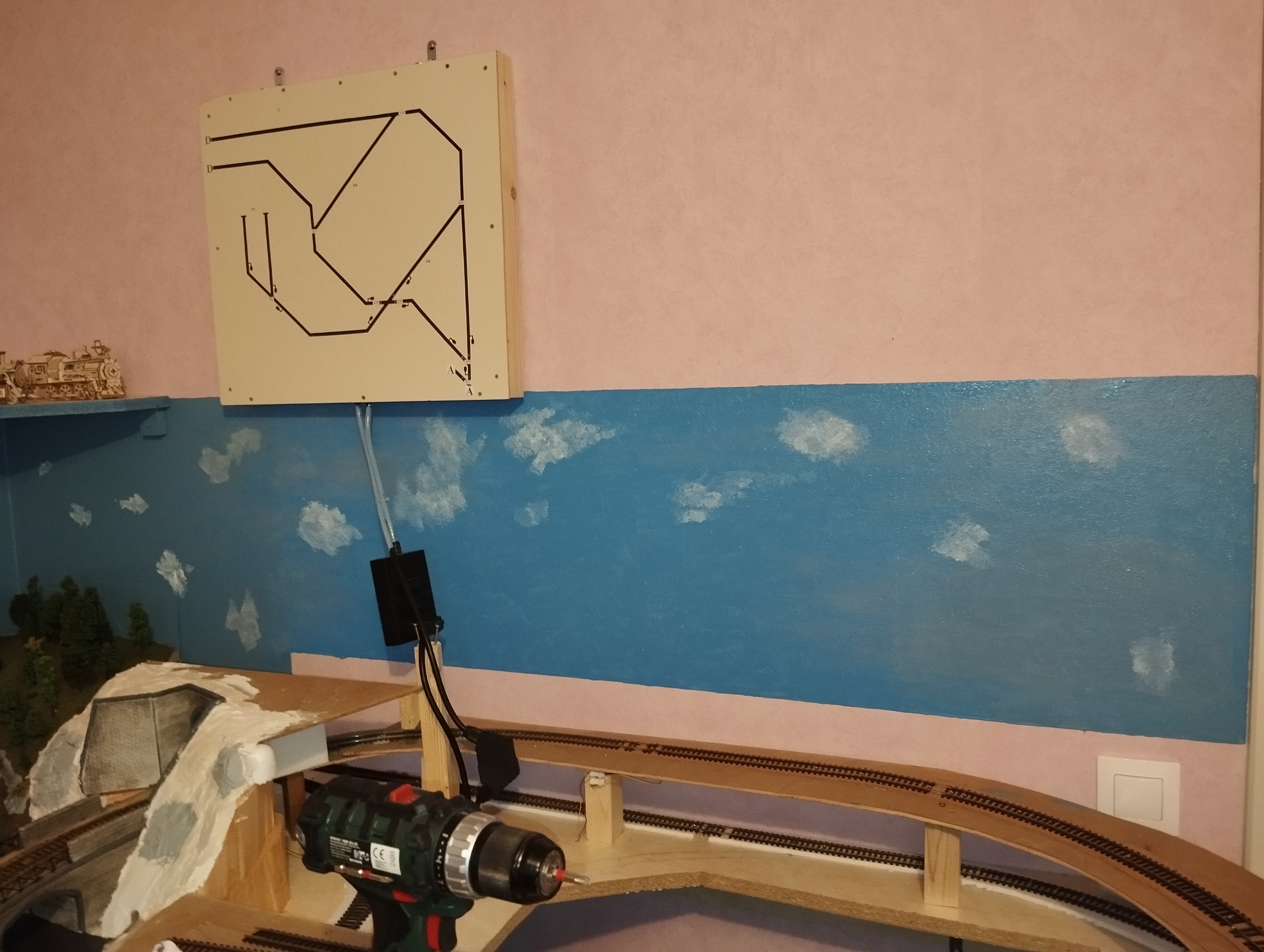

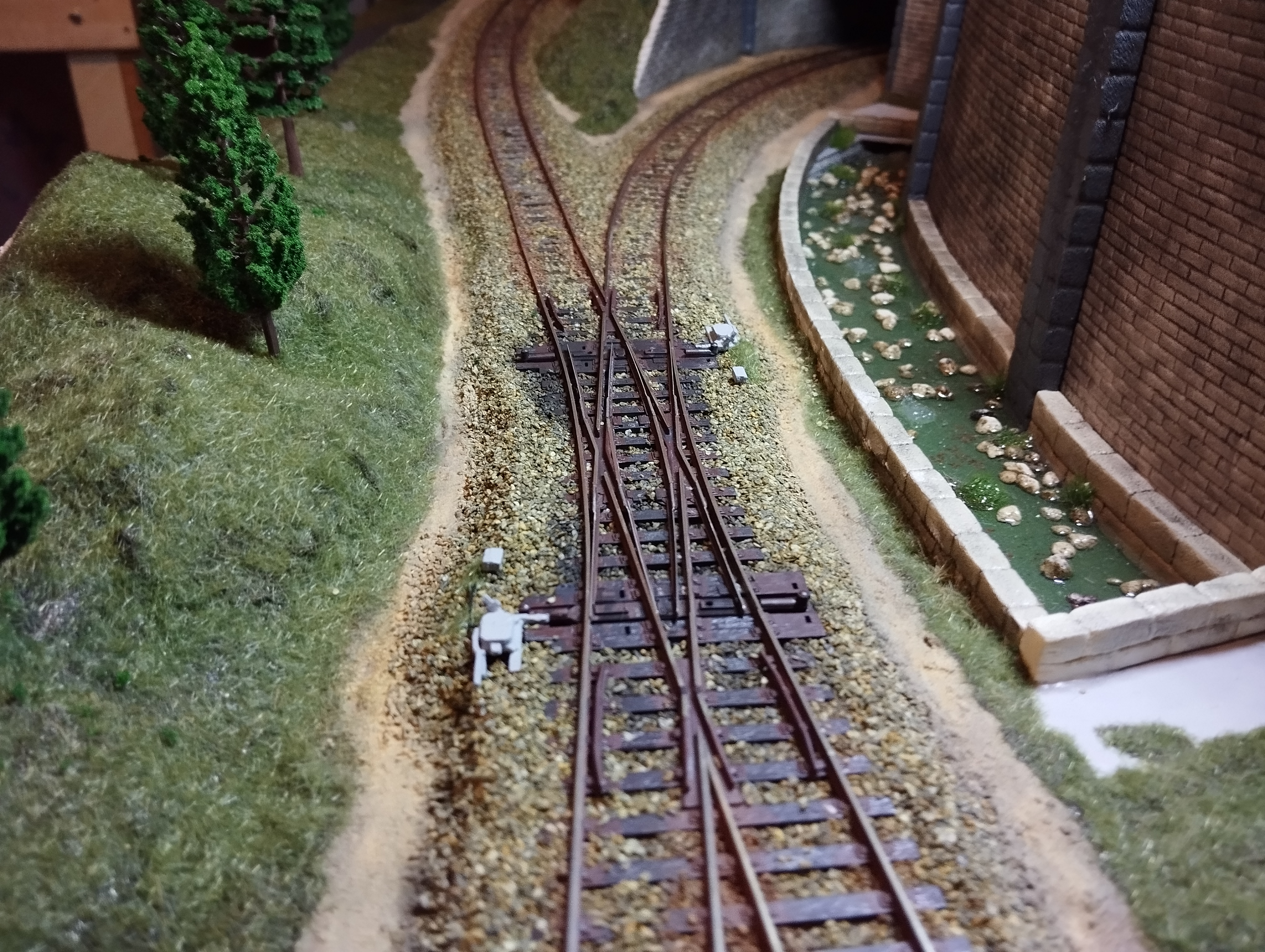

Bonjour, voici le suite des travaux du module 4.

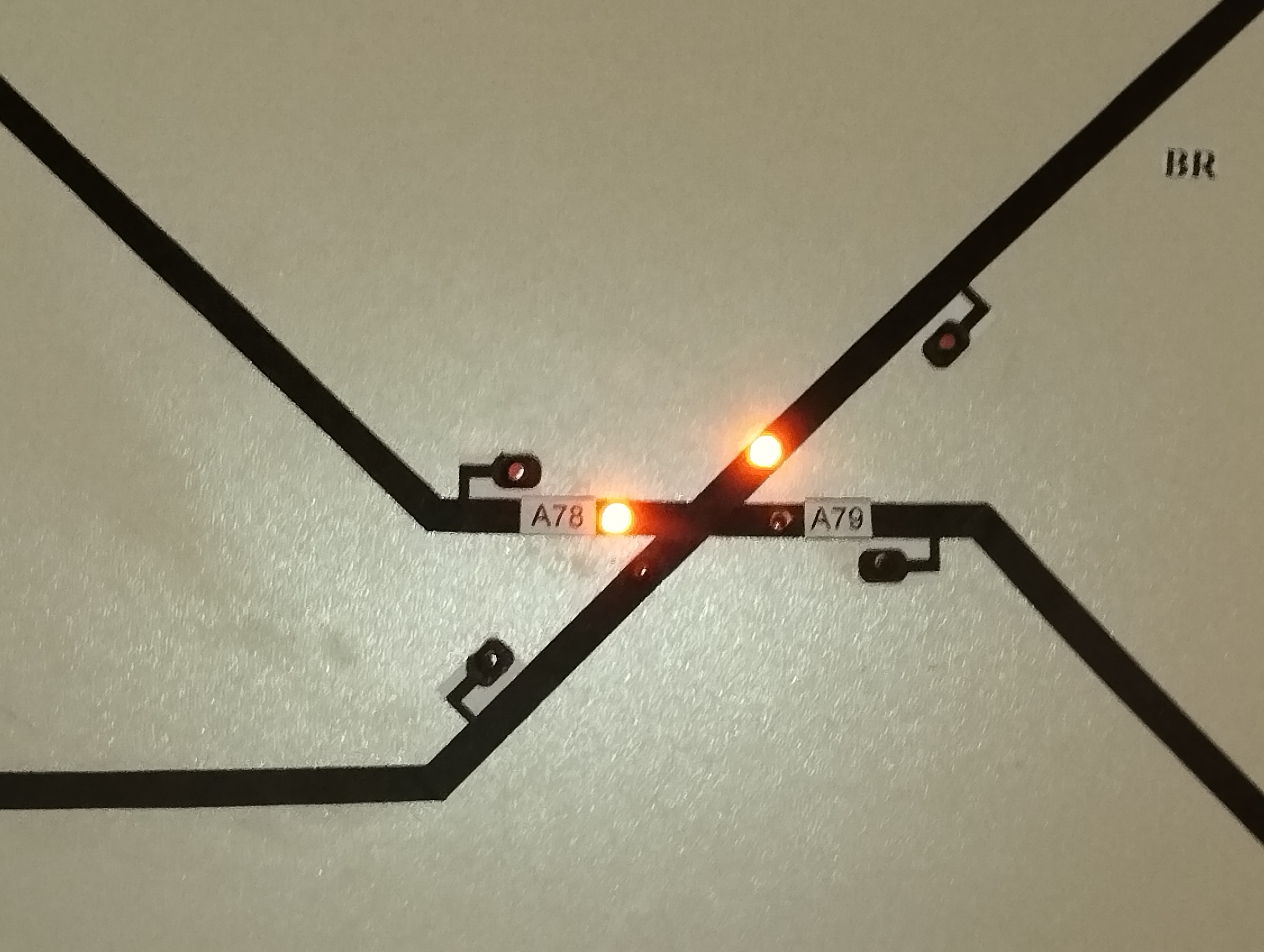

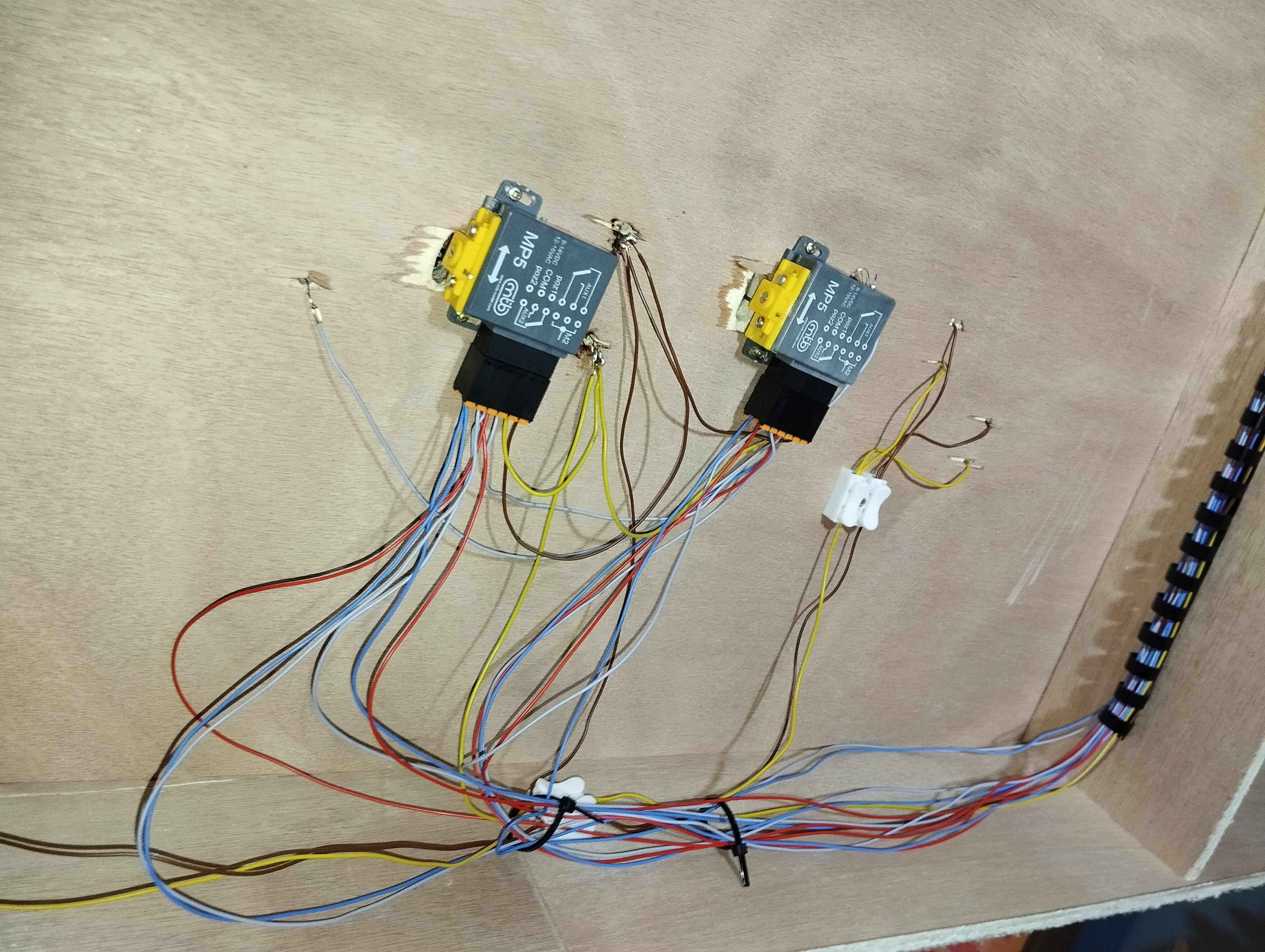

Pose de la TJD qui permet dorénavant l'accès à la voie de montagne et à la voie de retournement :
Branchement de la TJD (moteurs MP5, coeurs polarisés et positions d'aiguilles visibles sur le TCO :
Décoration de la zone :

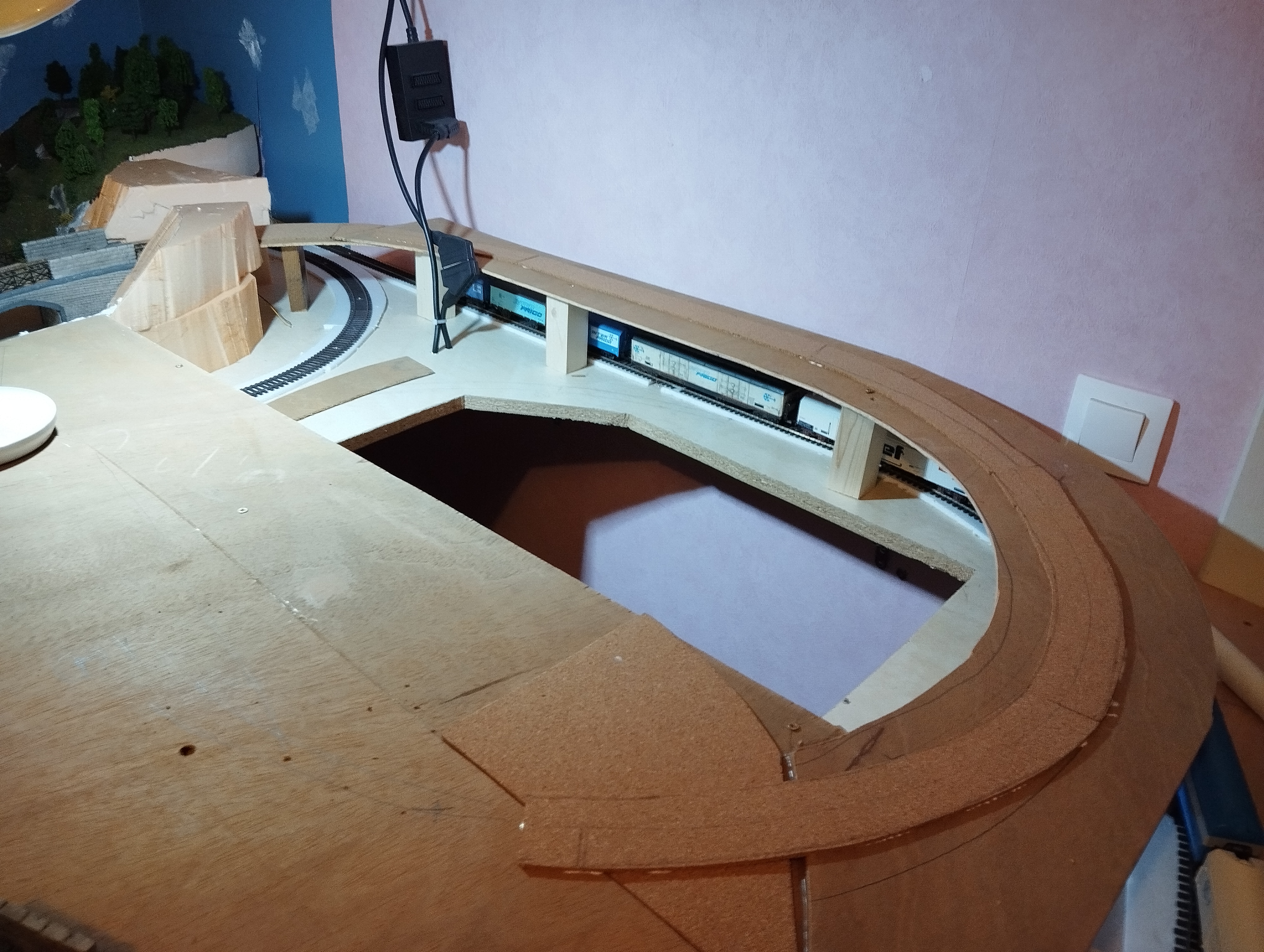

Bonjour !
C'est reparti sur le module 4 :

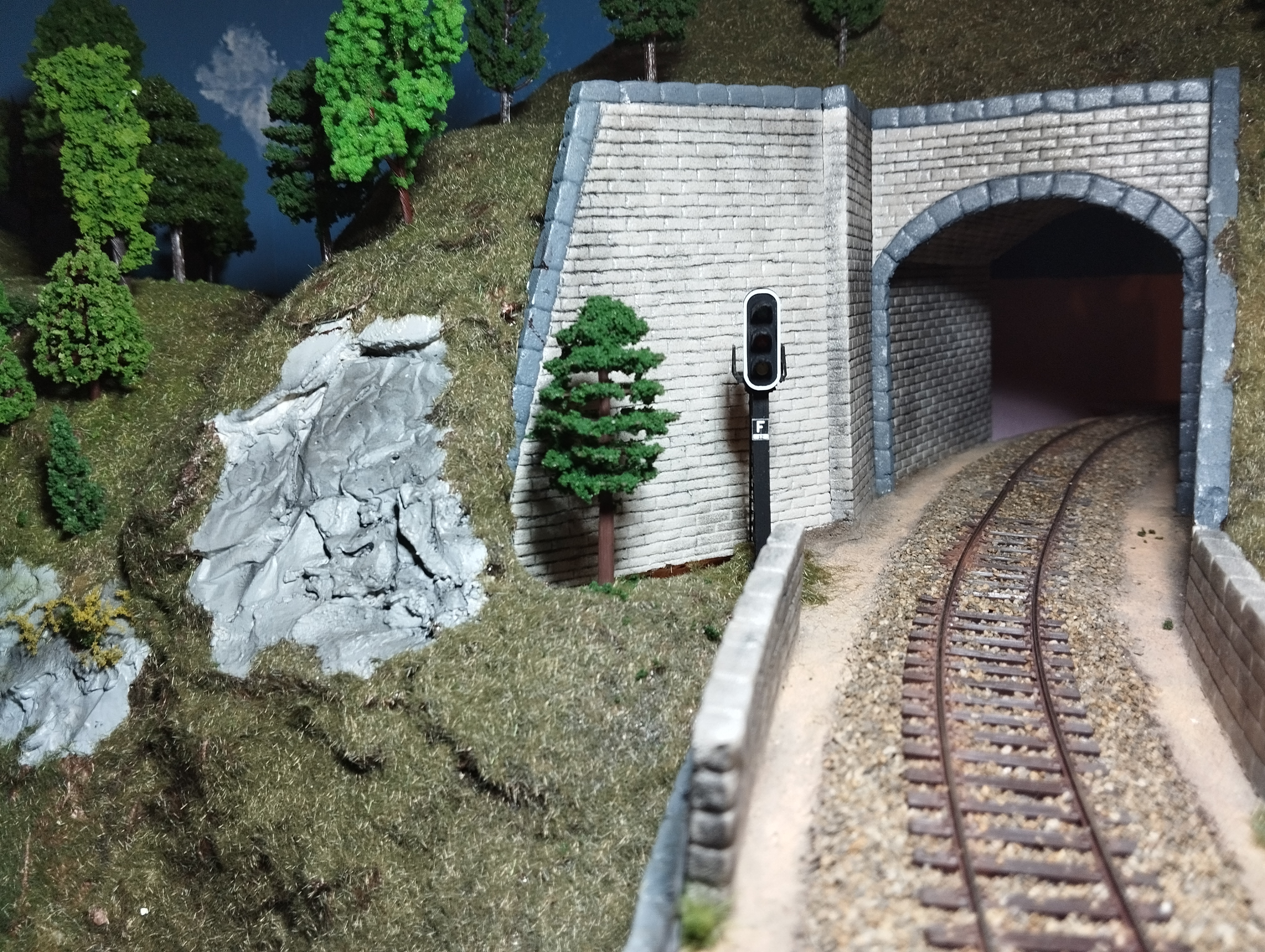

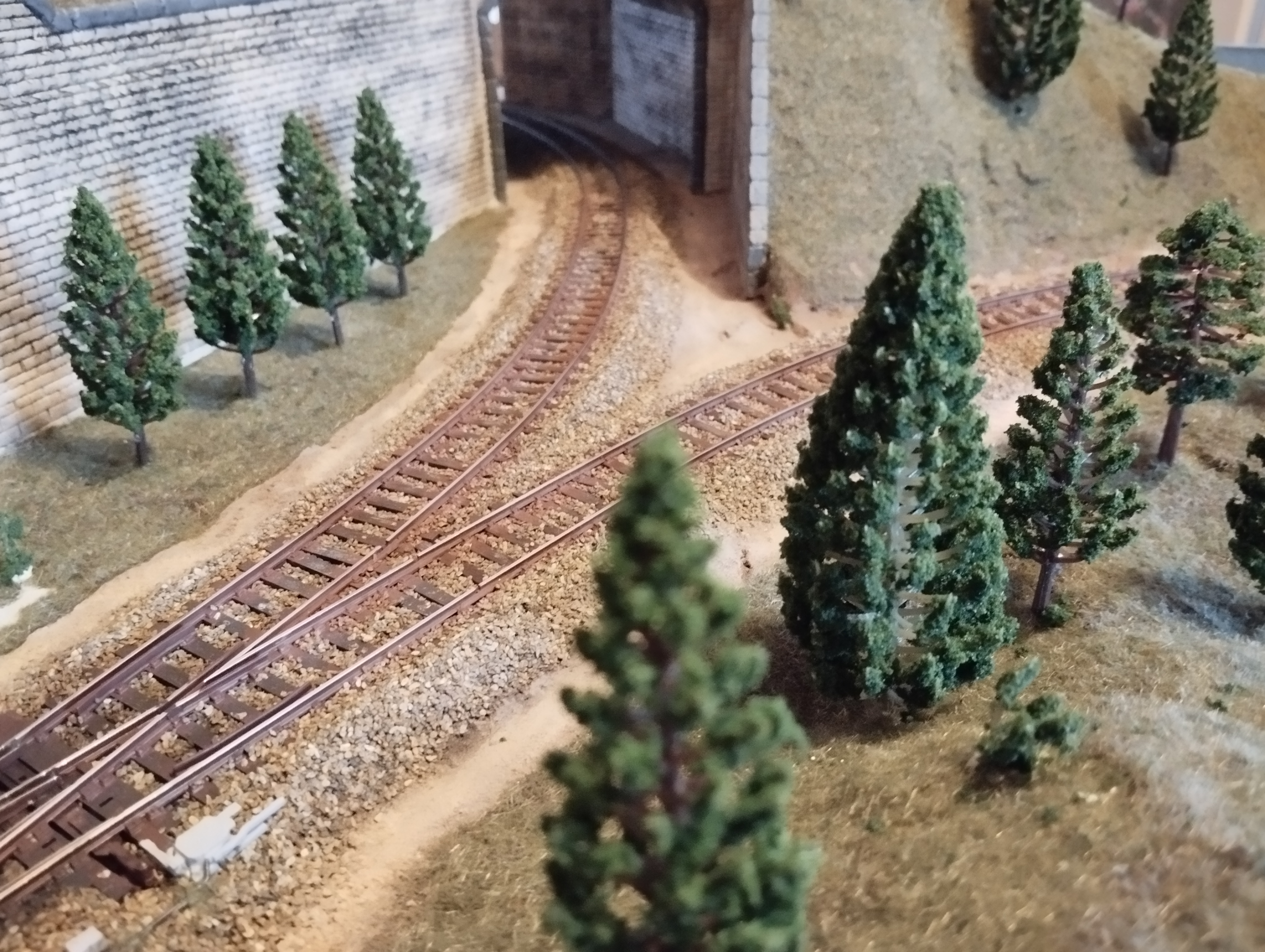

Le BAL de la voie unique de montagne :

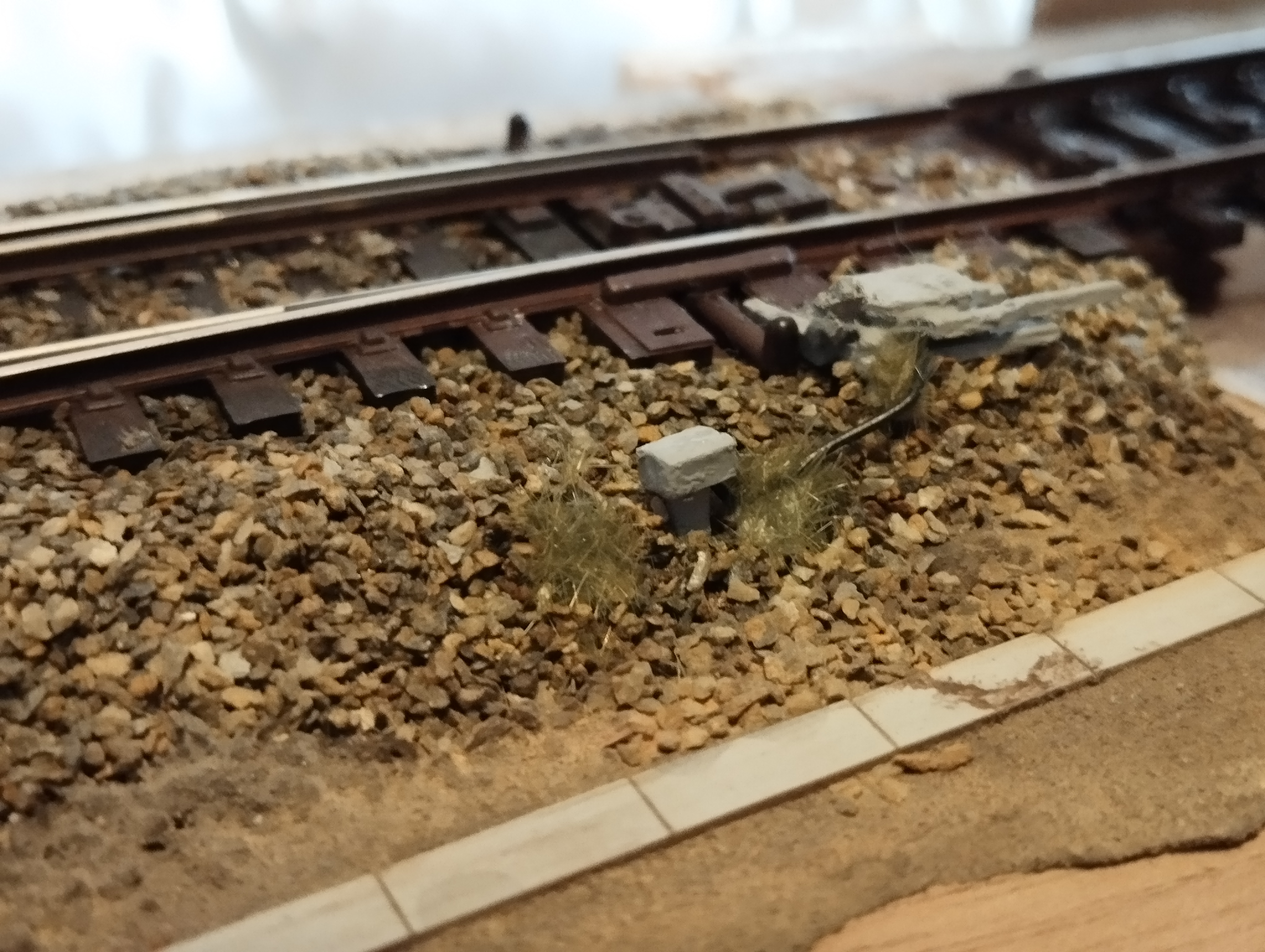

Les moteurs d'aiguillages :
Transition module 4 - module 1 :
De nouveaux arbres :
Et la vidéo avec bien plus de détails :
