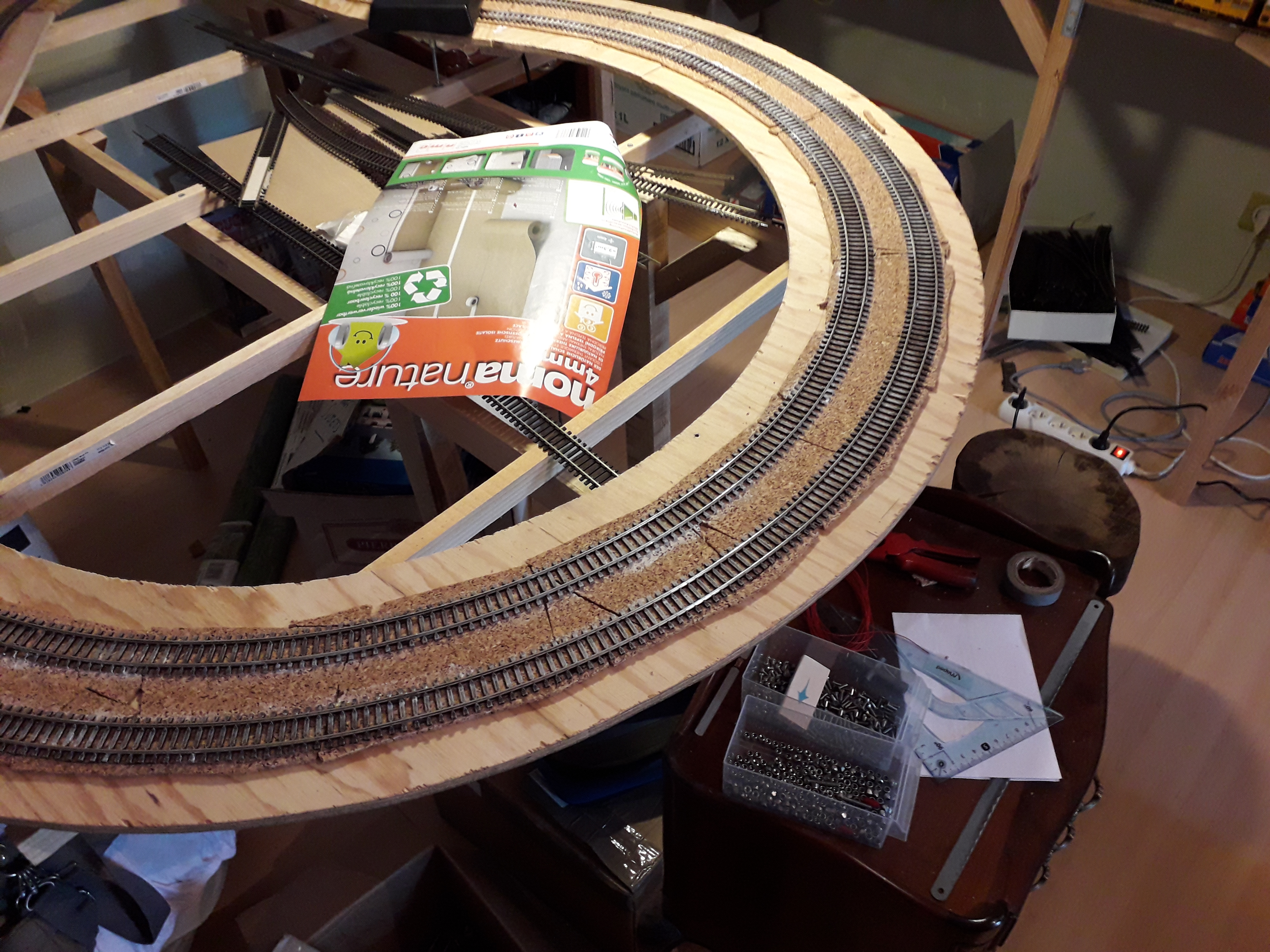

Je regarde l'avancée de ton réseau 8-)

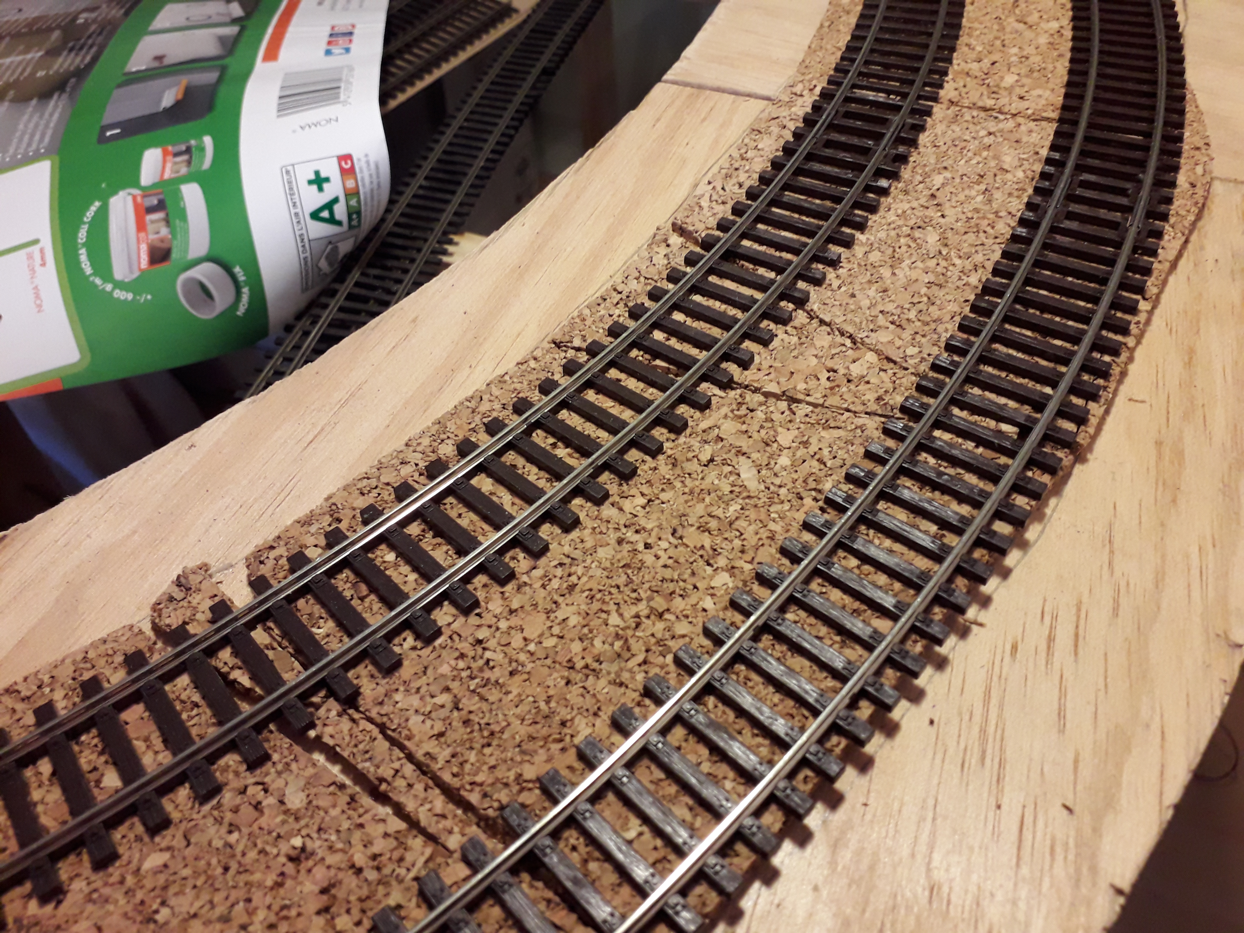

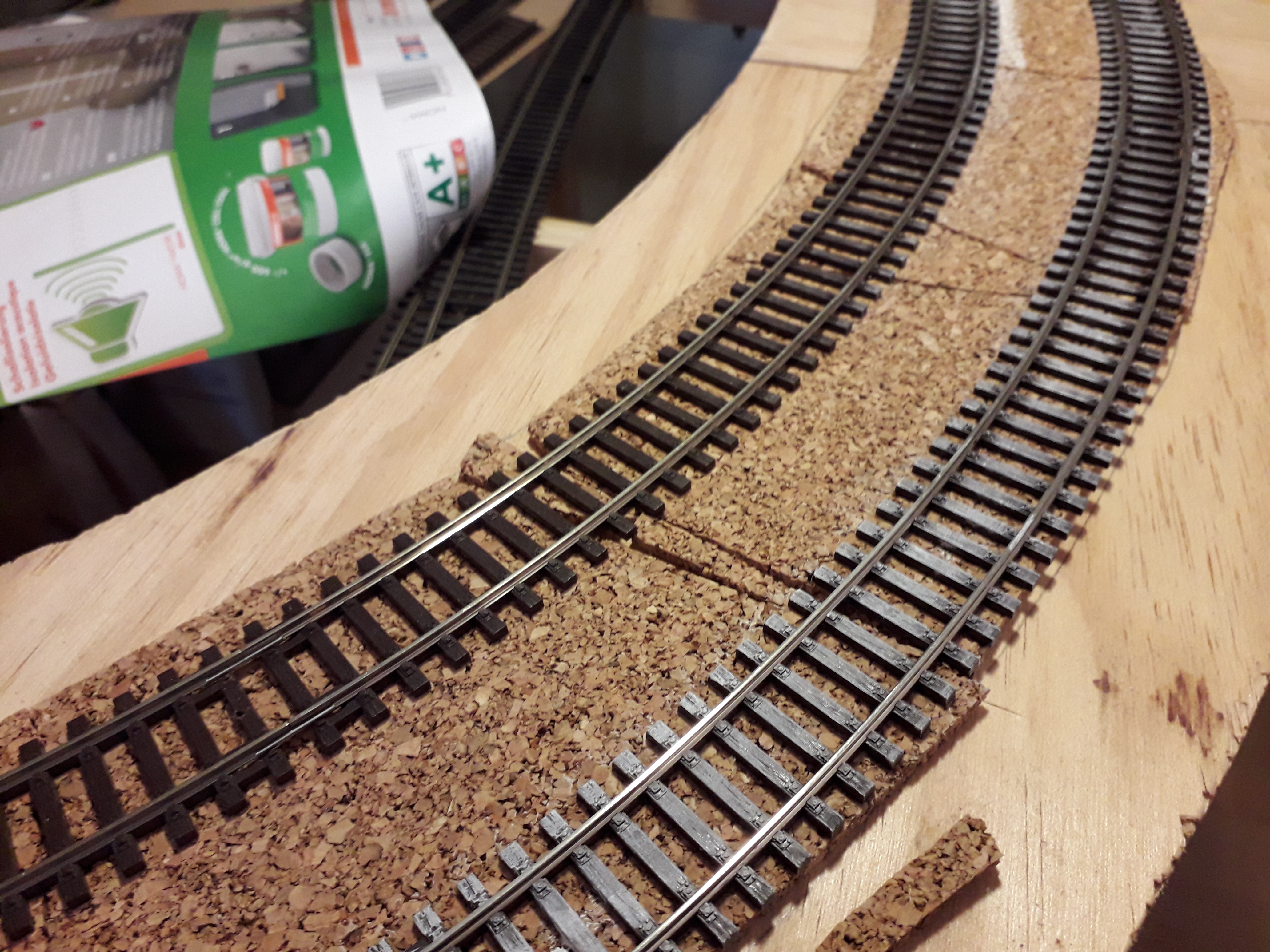

Pour les quais, rajoute comme tu l'as dit l'épaisseur de liège qui manque par rapport aux voies et ce sera bien.
Pour les sables, je ne suis pas sûr que l'économie faite soit si importante que cela par rapport aux produits du commerce. Mais tu a le plaisir de l'avoir fait toi même.

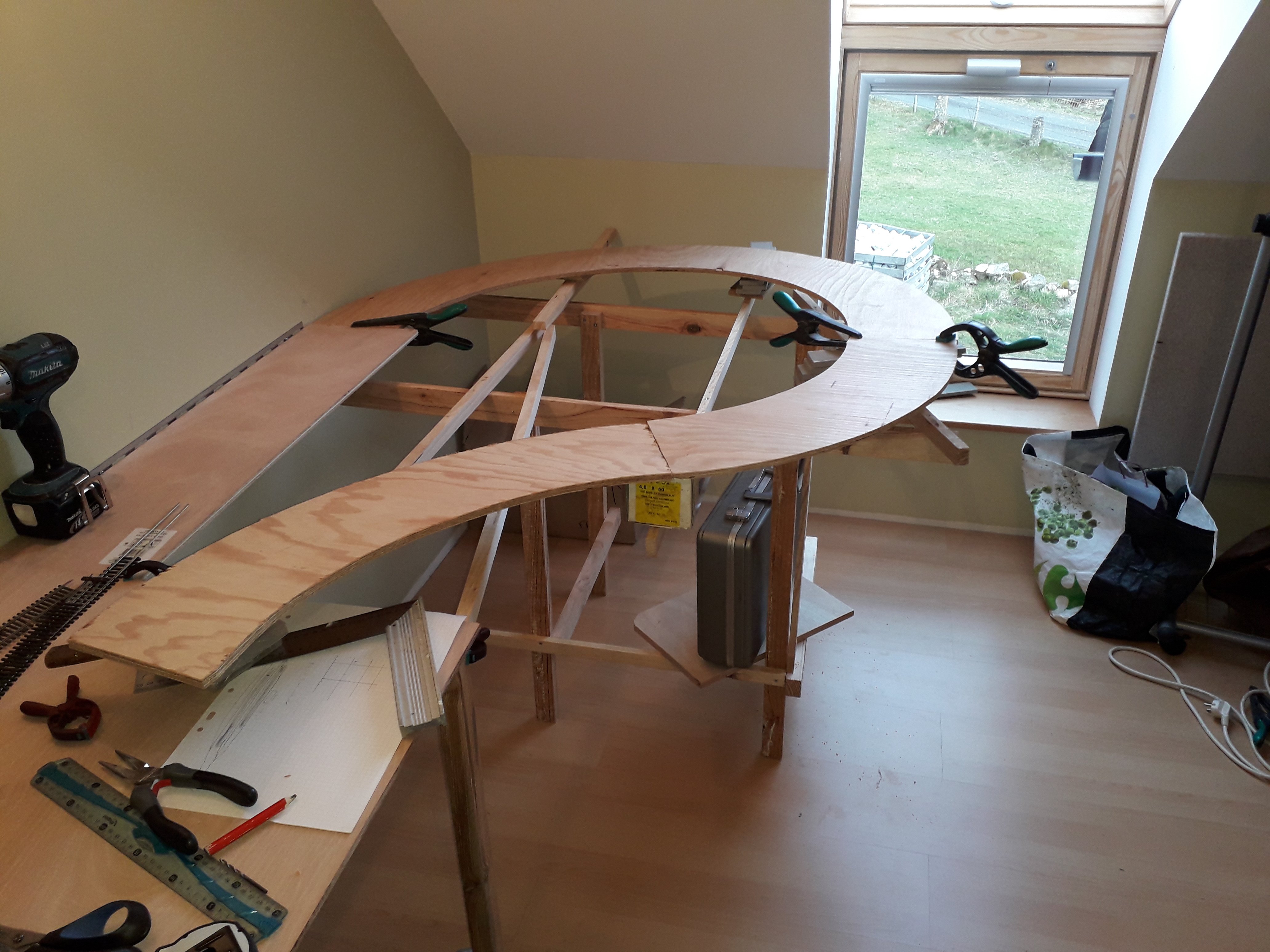

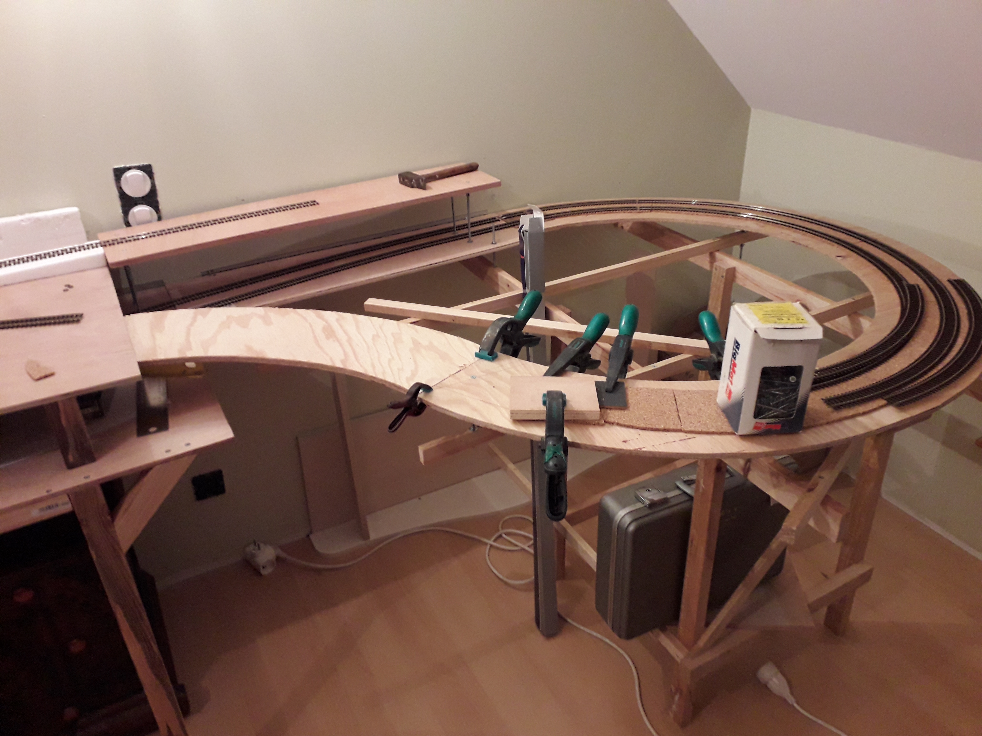

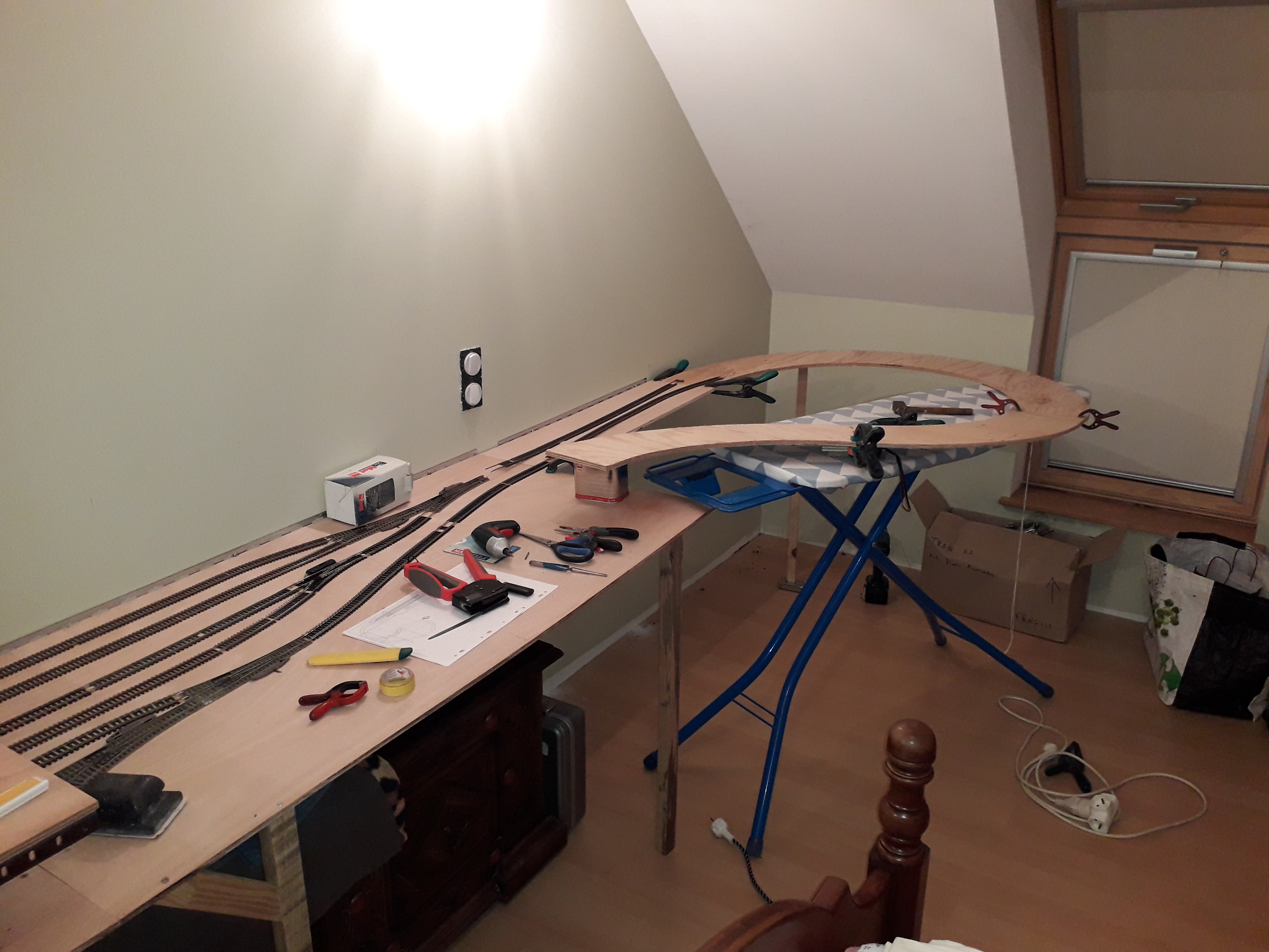

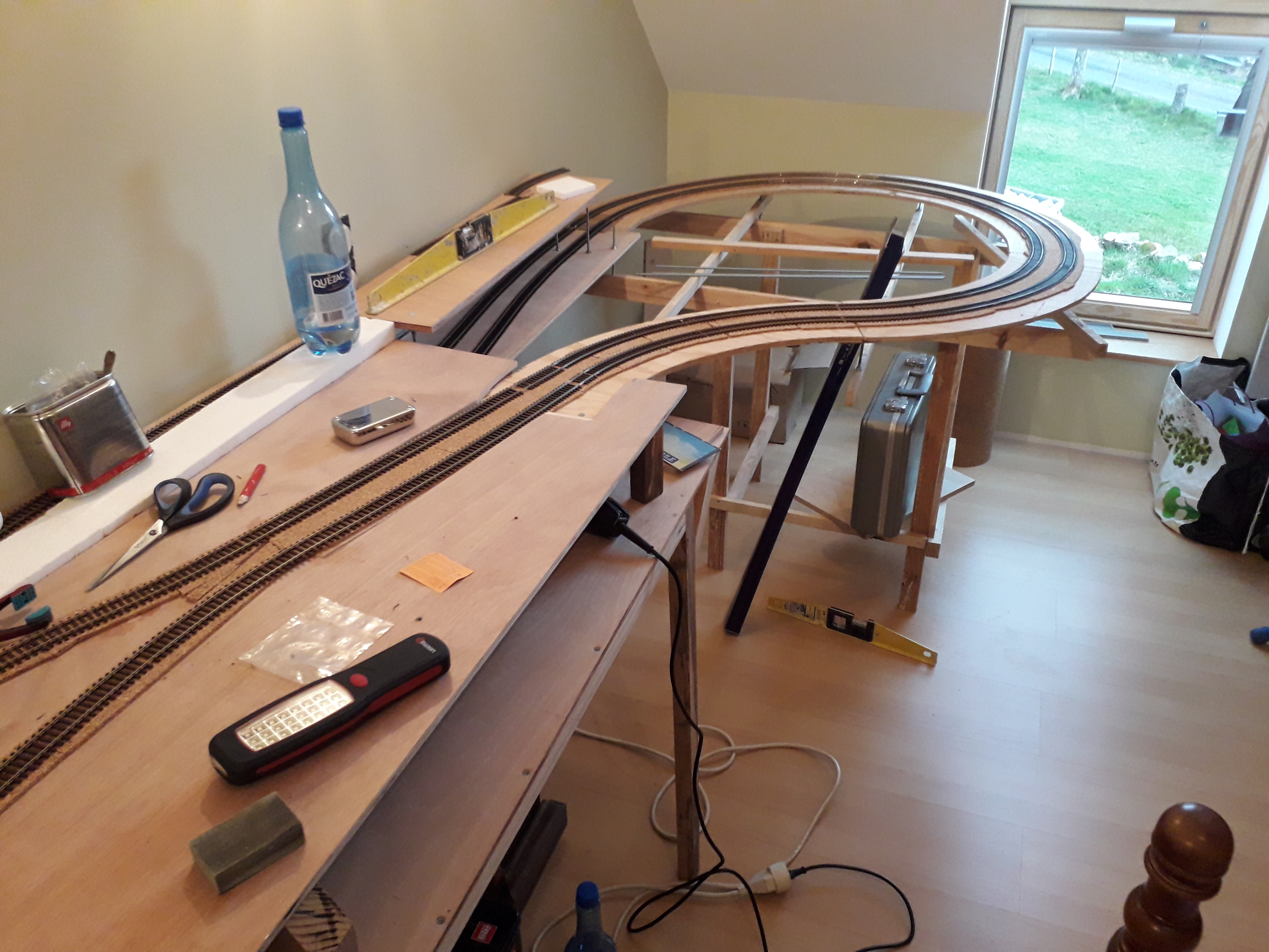

Quelques avancé sur le réseau, la boucle sera bientôt bouclé
quelques essai avec la table à madame

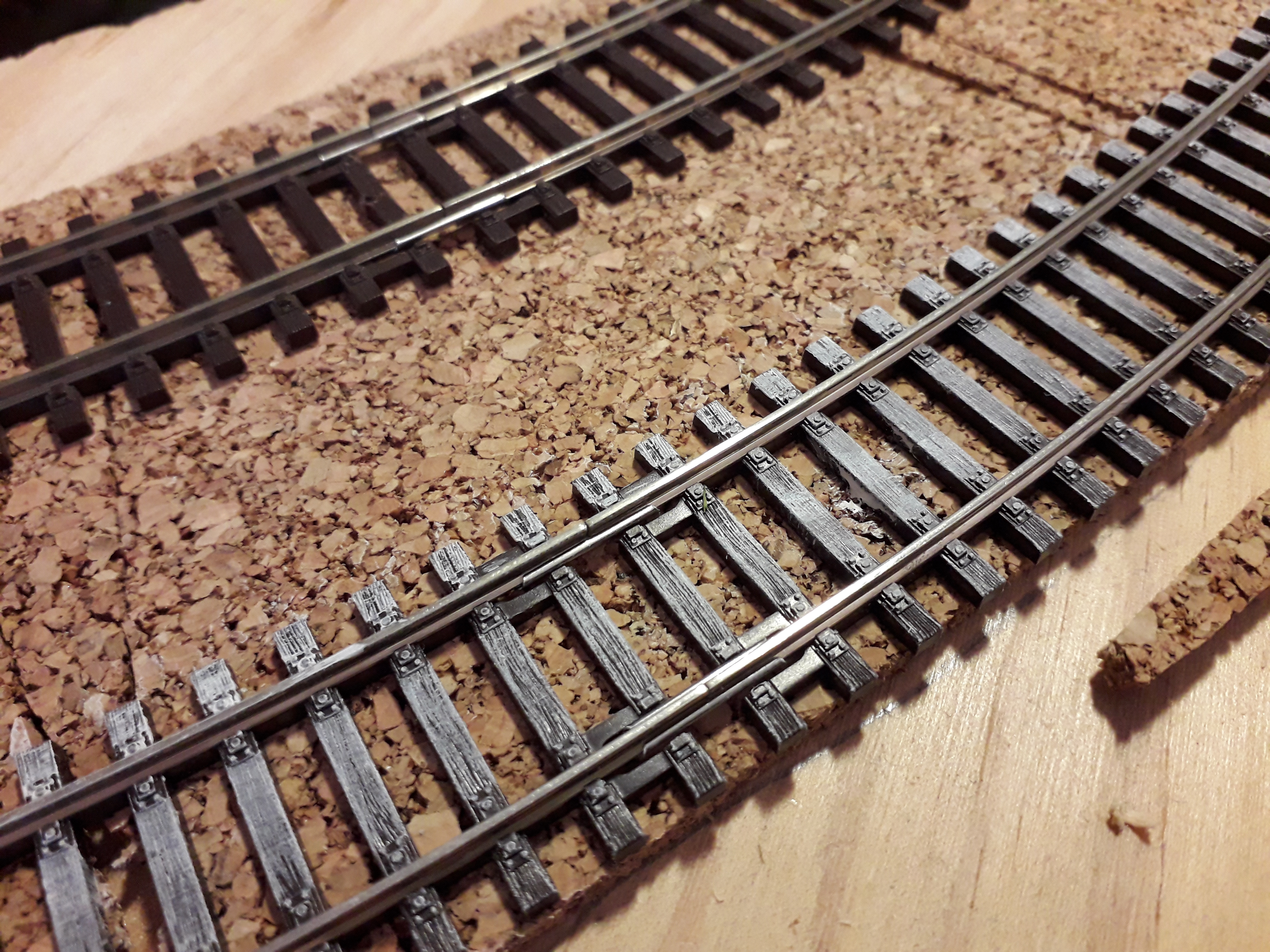

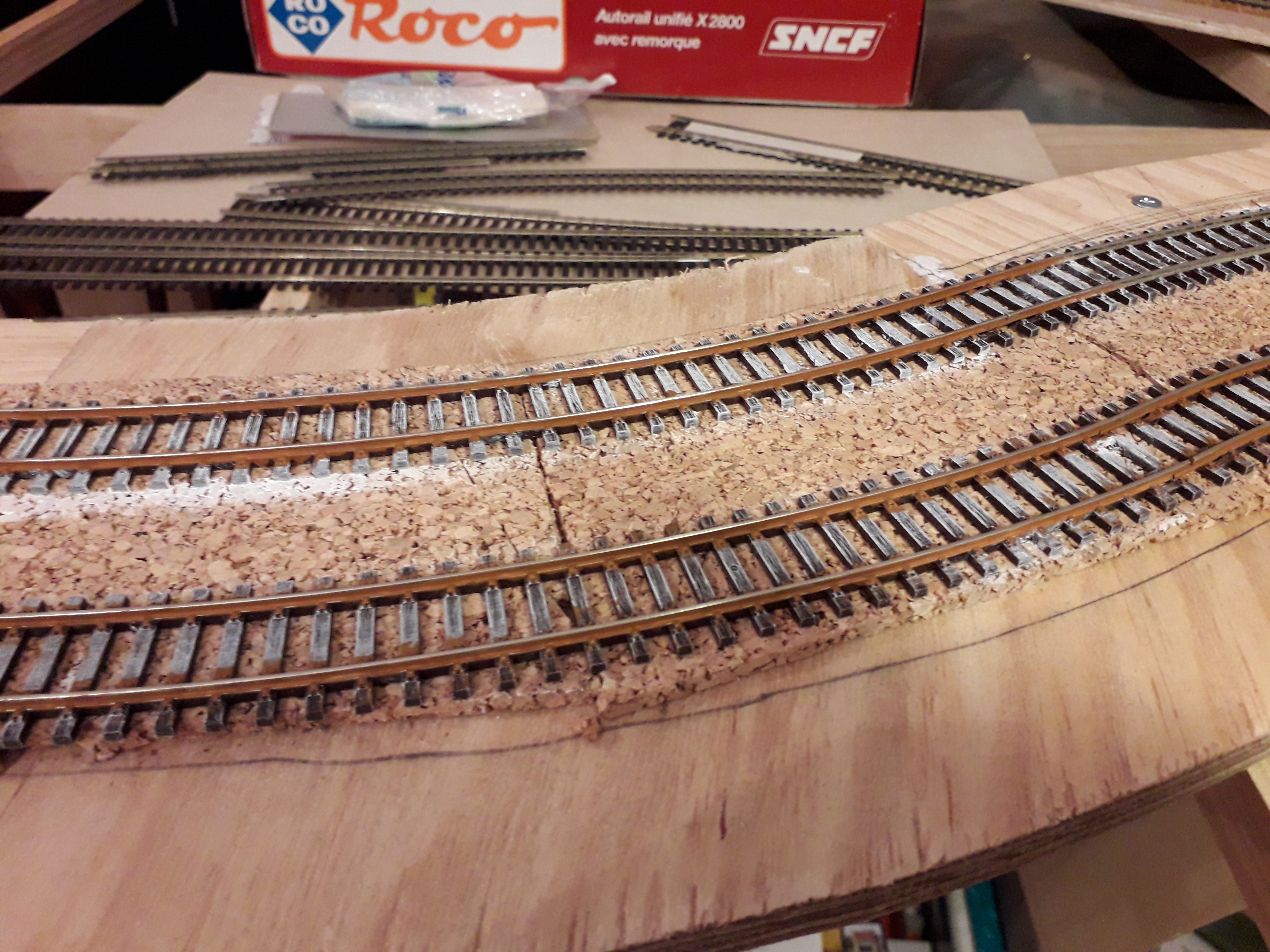

et quelques essai de patine de la voie avec du blanc mat, imposssible de trouver autour de chez moi le bon pinceau brosse à poile dur :diable2:
avant
après
il me semble qu'il y a trop de blanc :mur:
par contre de loin ça me choque moins

Bonjour, et bel avancement des travaux. :applause: :cool:
Tu as combien de % de pente avec ton essai ?
A mon humble avis, tu devrais déjà commencer à monter le long du mur, à partir des deux prises de courant, cela va allonger la montée et diminuer le pourcentage. ;)

Si tu peux faire 2% c'est bien. En courbe c'est 50% en moins pour la traction

Bonsoir je suis à 2.5% de pente et je commence en effet à monter un peu avant le niveau des prises.
En faite, le dernier module posé, avant la courbe, n'est pas de niveau et monte déjà de 2.5%.
Je vois que vous n'avez rien dit sur la patine de la voie, donc ça n'a du choquer personne ? :D

la patine a l air pas mal , c est pas evident de ce rendre compte sur des photo.............
par contre tu ne fait pas le cote des rails couleur rouille ??

Si si, j'ai attaqué

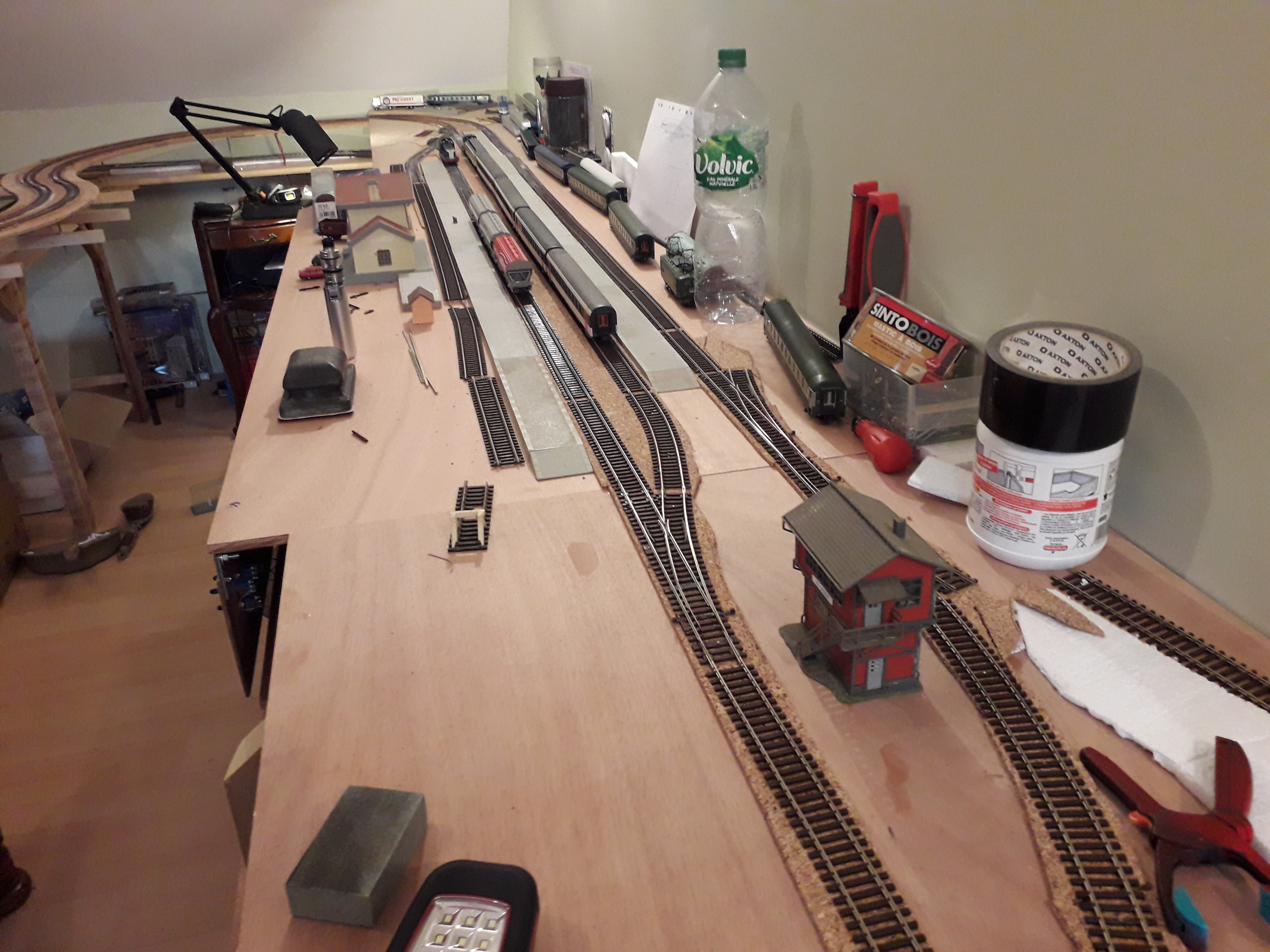

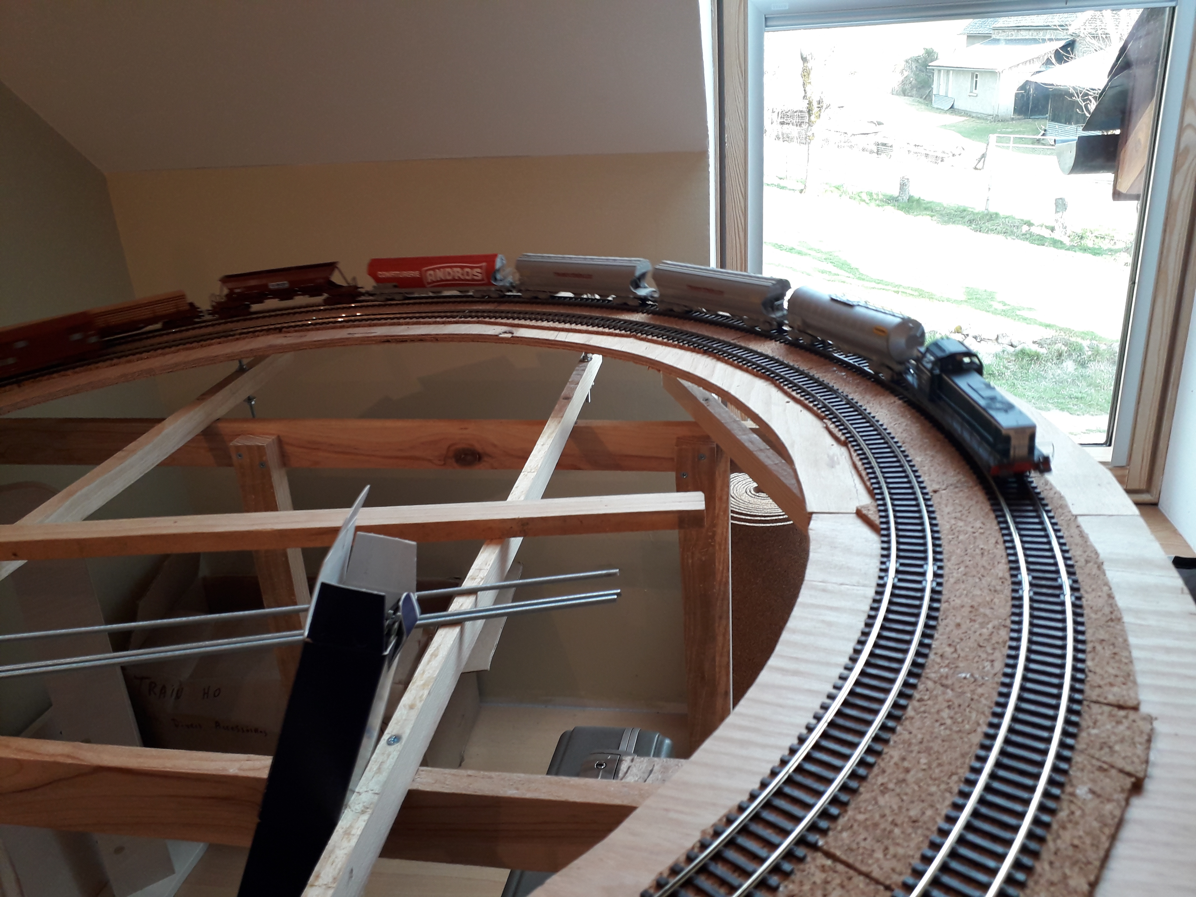

la boucle est bouclée :D
petite vidéo

mazette, l'autorail X2800 fait un arrêt................sec :o
Sinon, bon travail :cool:
Tu envisages un décor ?
