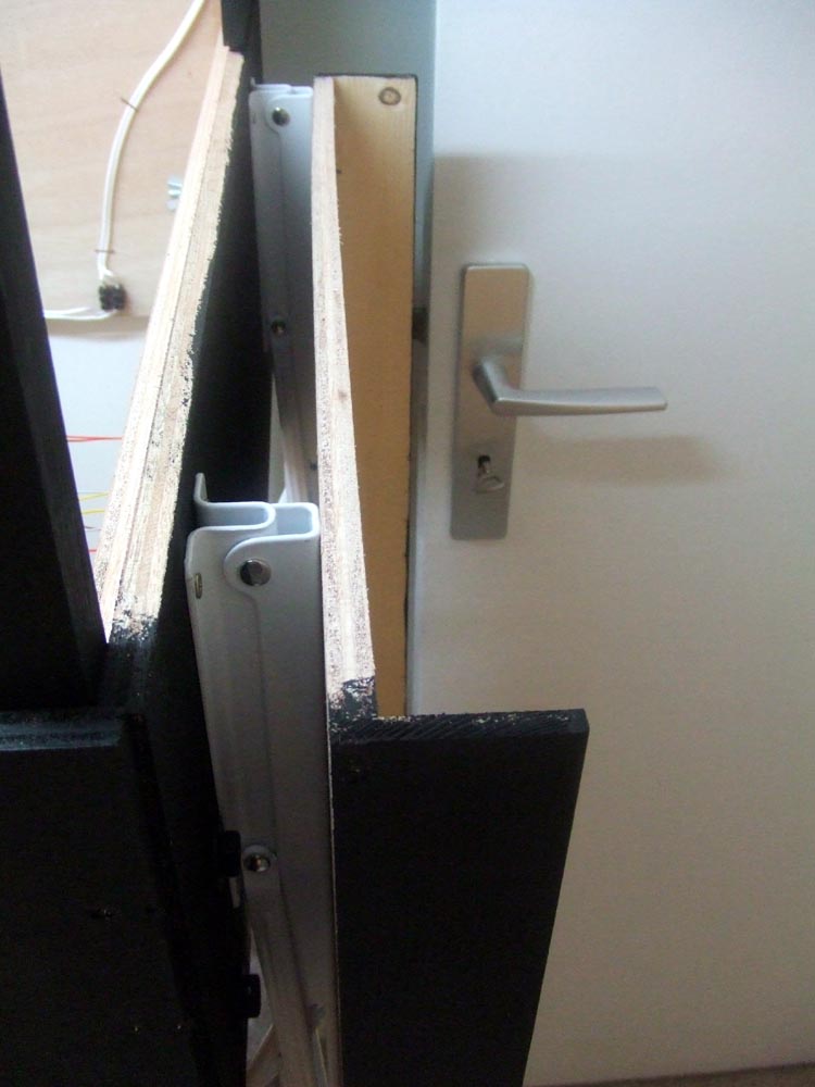

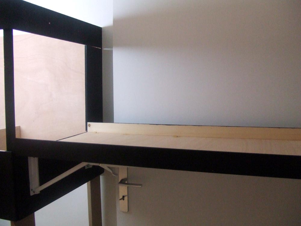

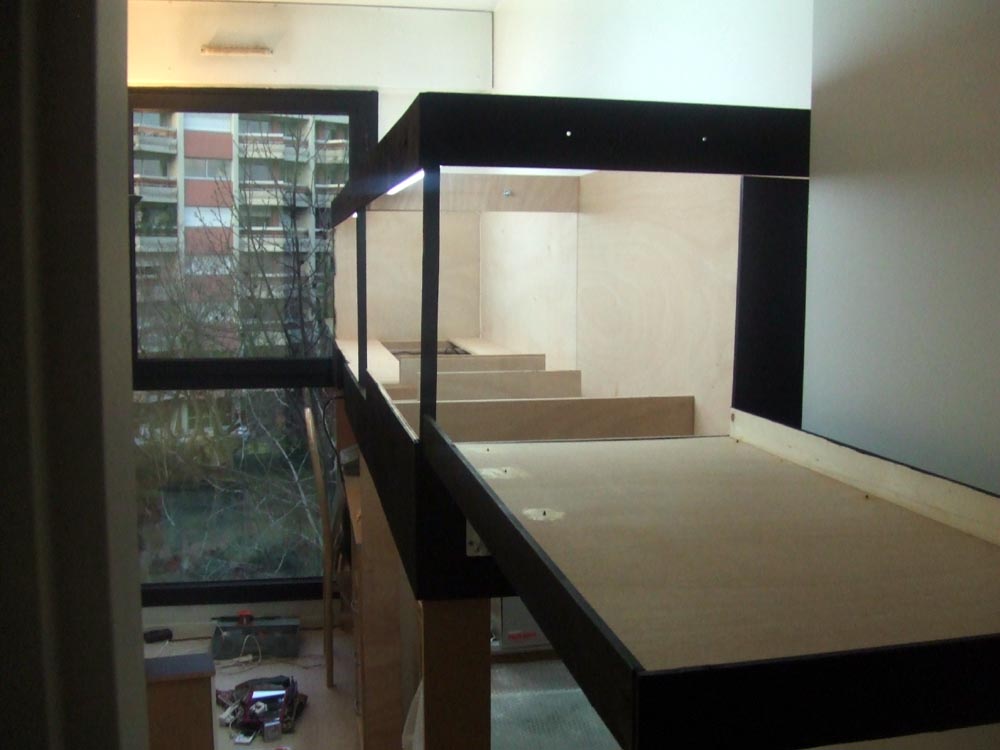

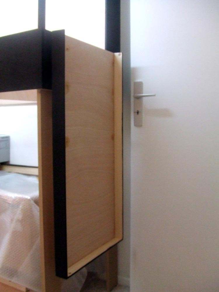

Ceux qui suivent se souviendront que nous avions parlé d'une coulisse pliante. Ca y est: elle est en place.
La voici tout d'abord pliée:
Le cahier des charges imposait que l'on pût ouvrir la porte de la pièce lorsque la coulisse est repliée. Mission accomplie.

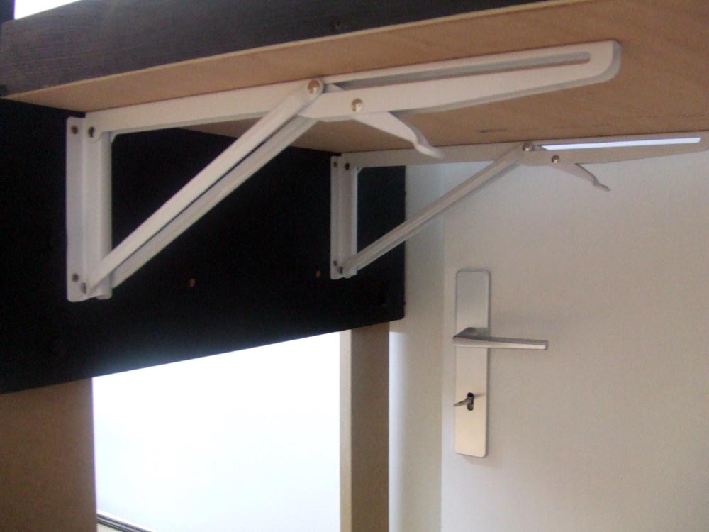

La coulisse plie grâce à des équerres coulissantes c/o Castorama (chez casto y a tout ce qu'il faut...)
Pour relever la coulisse, il suffit de la lever à l'horizontale. Les équerres cliquent automatiquement et hop... Ultra simple. Une petite vue des équerres relevées. Pour rabaisser l'ensemble, il suffit d'appuyer sur les petits leviers et de plaquer contre le flanc du module.

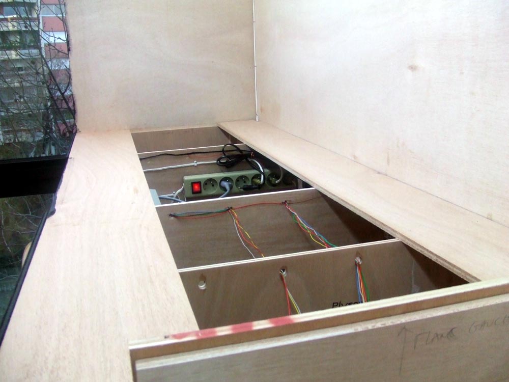

Sur le module gare, les planches de couverture sont fixées. Le centre reste vide afin de pouvoir accéder sous la gare et son accès au cas où.
Et pour finir, une vue d'ensemble. Les façades sont peintes, les néons sont allumés. Prochaine étape: mise en place du fond de décors (toujours pas choisi), du socle de la gare et de la voie tram en avant plan. A noter que les premiers coupons de voie installés sur le réseau seront métriques.
