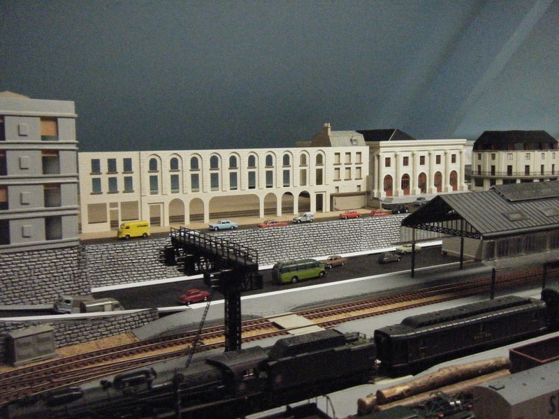

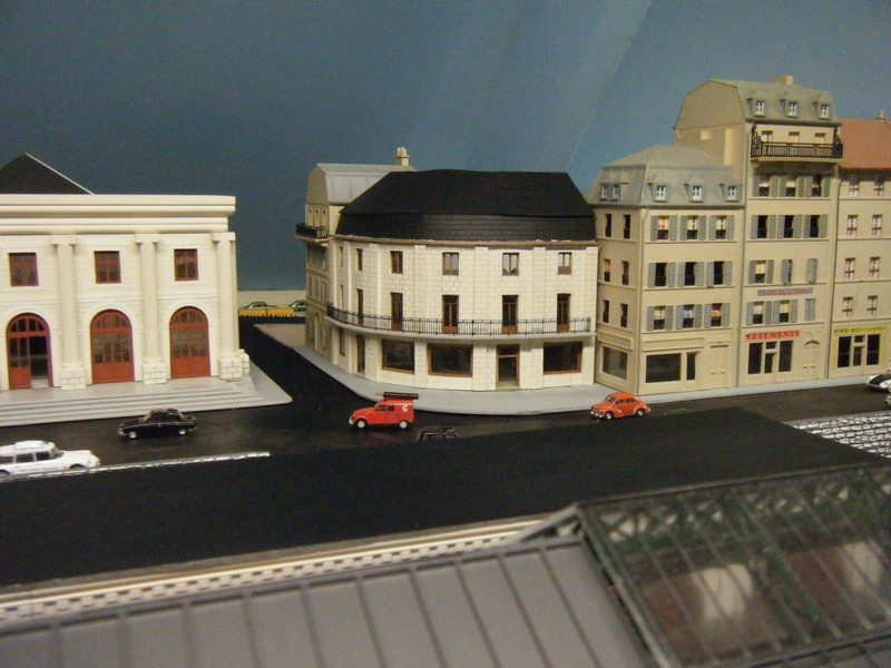

Pas d'aménagement intérieur visible, c'est quoi ça ? Des Preiser ou autres dans le hall d'entrée éclairé, c'est un minimum pour un artiste comme toi !
Y'a quoi à l'affiche pour le moment ? :coeur1: :coeur1:

Comment ne pas être admiratif de ce superbe théâtre qui pourrait facilement (je l'entends avec des matériaux simples en bois et carton) être commercialisé ! ça rend tellement mieux que le plastique de certaines maquettes...

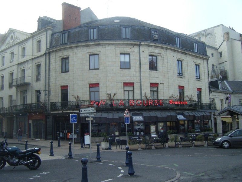

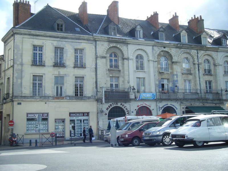

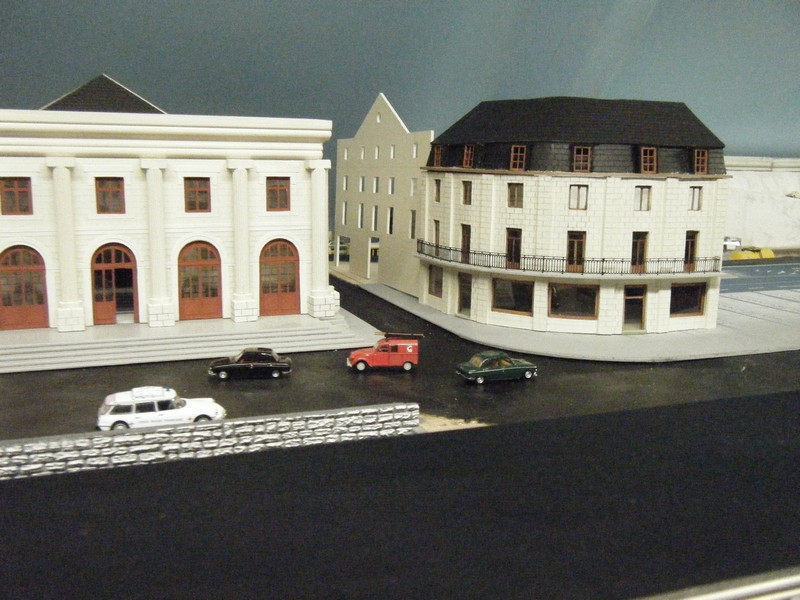

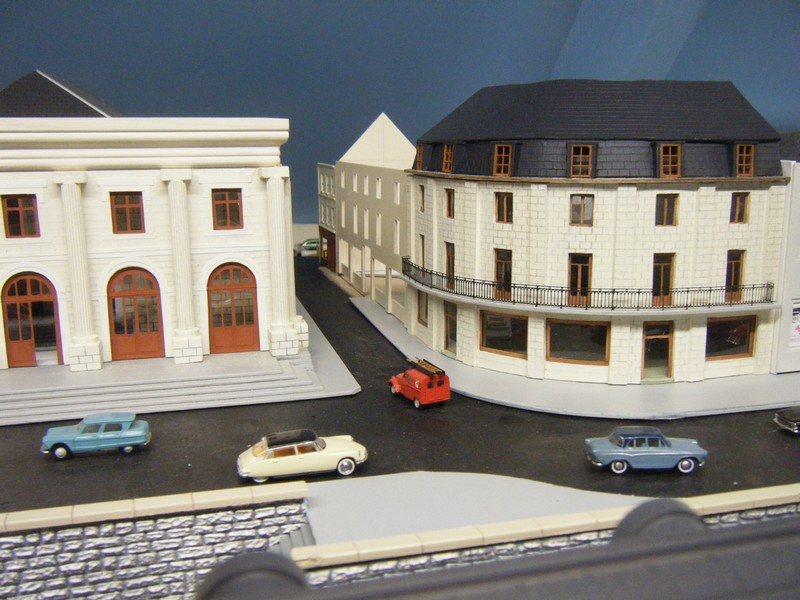

Sncb nmbs. à l'affiche... c'est relâche ... :D .
a côté du théâtre ,il y a ce café très connu à SAUMUR .
Je l'ai représenté à peu prés , comme il était dans les années 60.
en décalant d'un côté les ouvertures , afin de garder un peu plus de place .
pour d'autres bâtiments de la rue principale ....

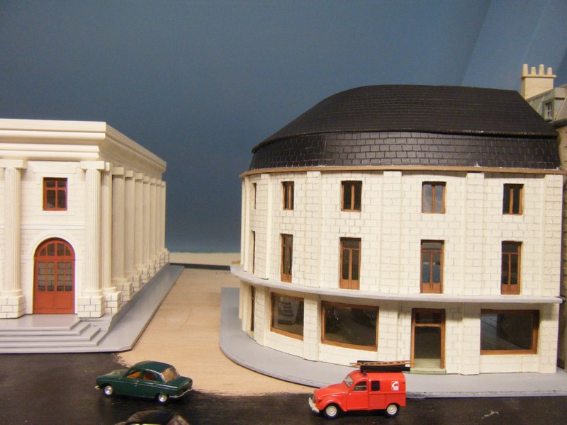

24 Jan 2015, 10:44

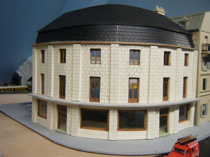

Toujours parfait, juste une question : quels matériaux utilises-tu pour les murs et la toiture, et comment les graves-tu ?

en effet il serais intéressant d'avoir des précision sur la réalisation des bâtiments.

Bonjour .denismenchov08 et eric .
pour les murs de façade, j'utilise du carton bois de 3..2..et 1 m/m couleur beige .
assez proche de la pierre de tuffeaux produits de ma région ,les pierres sont dessinées directement
dessus, au crayon de bois .
les toitures, sont en carton de calendrier peint à l'aérosol couleur math (.4 à 5..couches )
puis graver avec une pointe à tracer .
en espérant avoir bien répondu à vos questions .
Amicalement pipa .

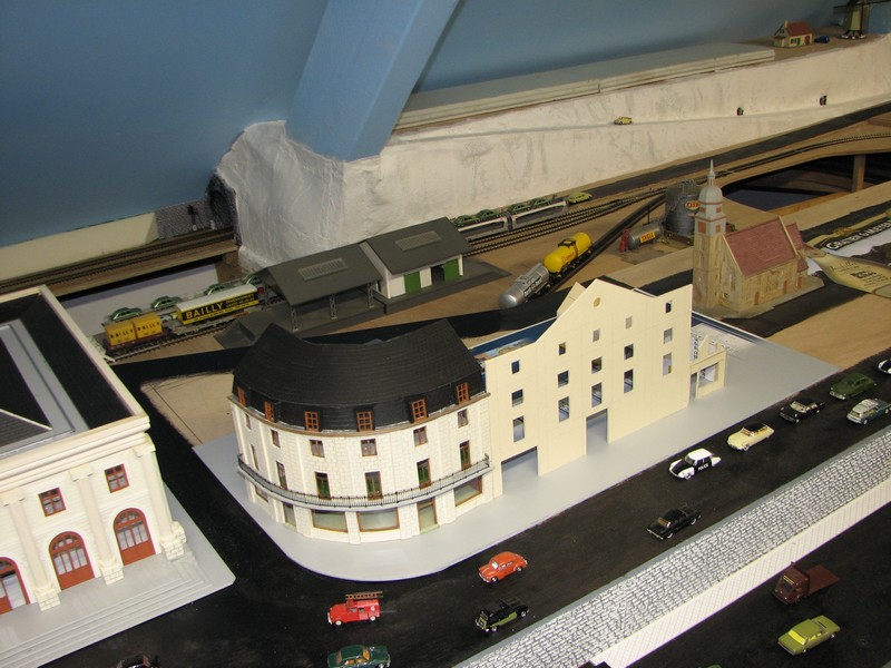

Bonjour à tous .

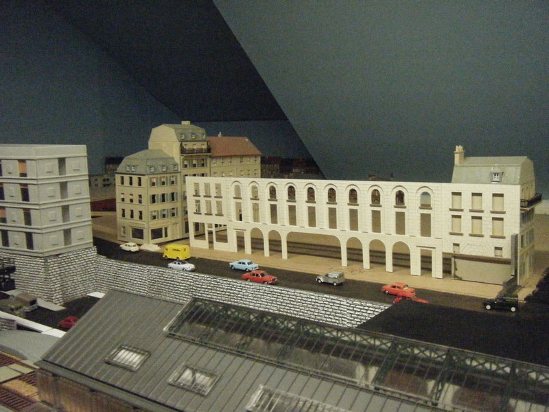

Construction d'un immeuble avec vitrines réelles , et imaginaires
.Bâtiment gris non conservé a G ..
