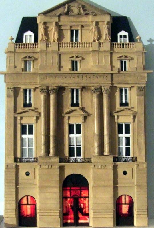

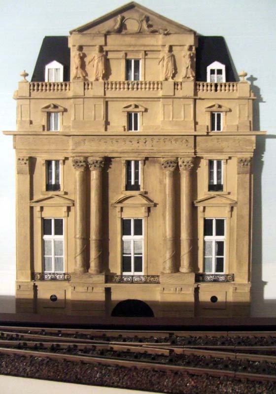

Première couche de salissures, à l'eau et à l'alcool isopropylique. Une fois sec, il y aura la deuxième couche de lissage à sec.
La façade en pied:
et à sa place sur le module:

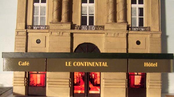

Je suis en train de faire la marquise.

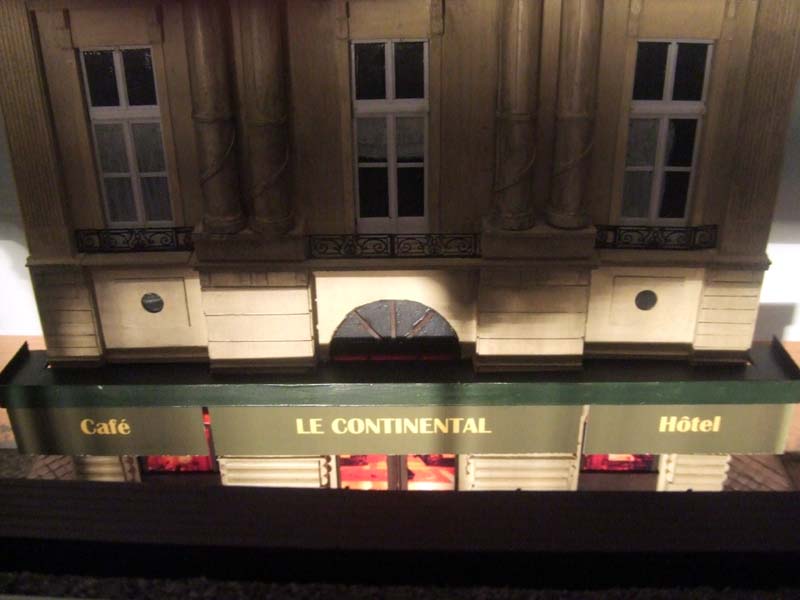

La suite: ce n'est pas Angélique.

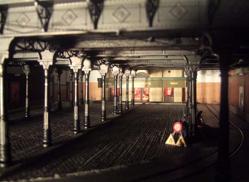

En place, vu sous les ponts:
Et vu derrière les ponts:
