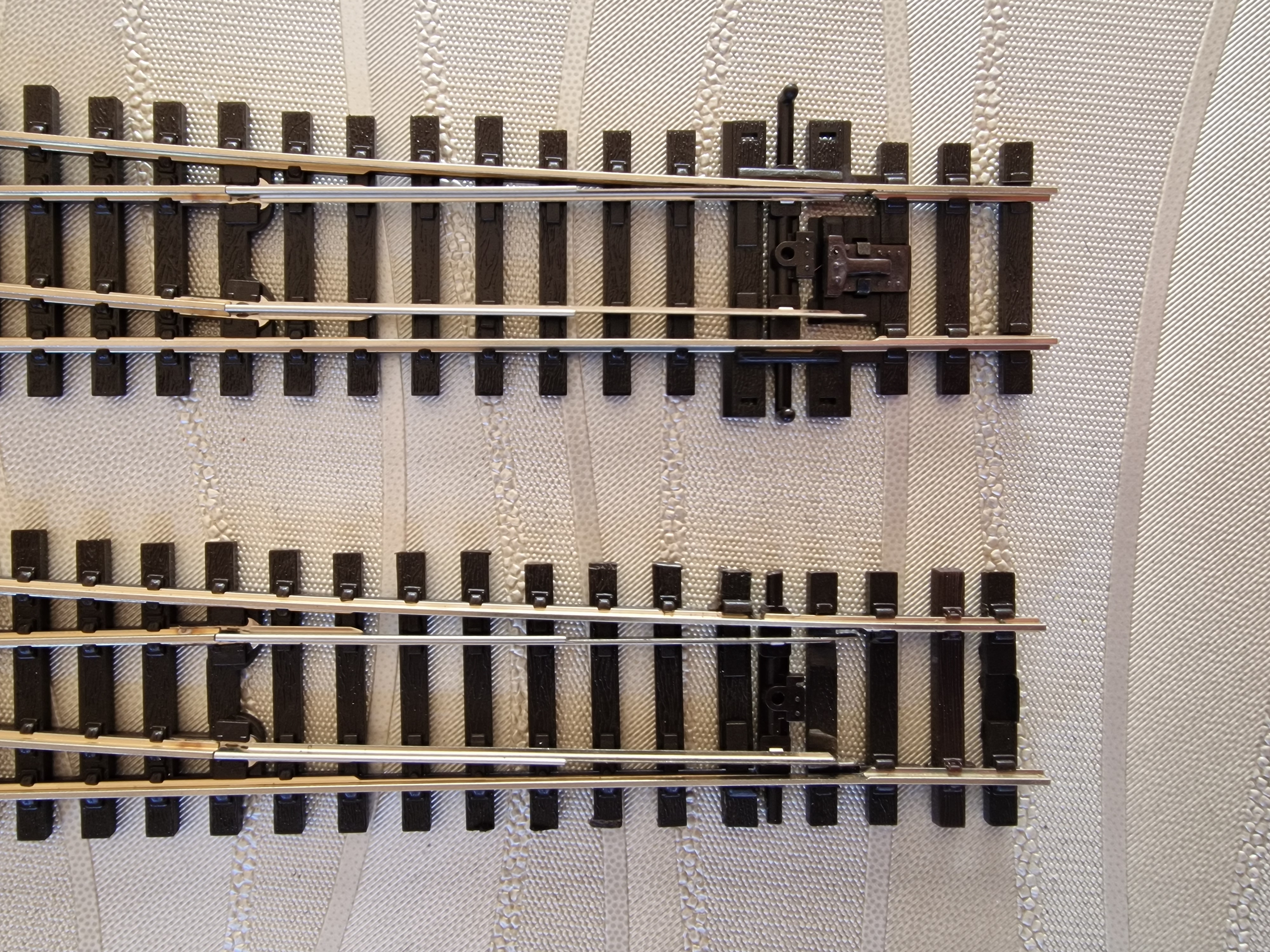

Je viens de recevoir mes derniers rails :
J'ai retiré les ressorts et améliorer l'esthétique, voici des photos comparative :
Prochaine étape câblage des dropers.

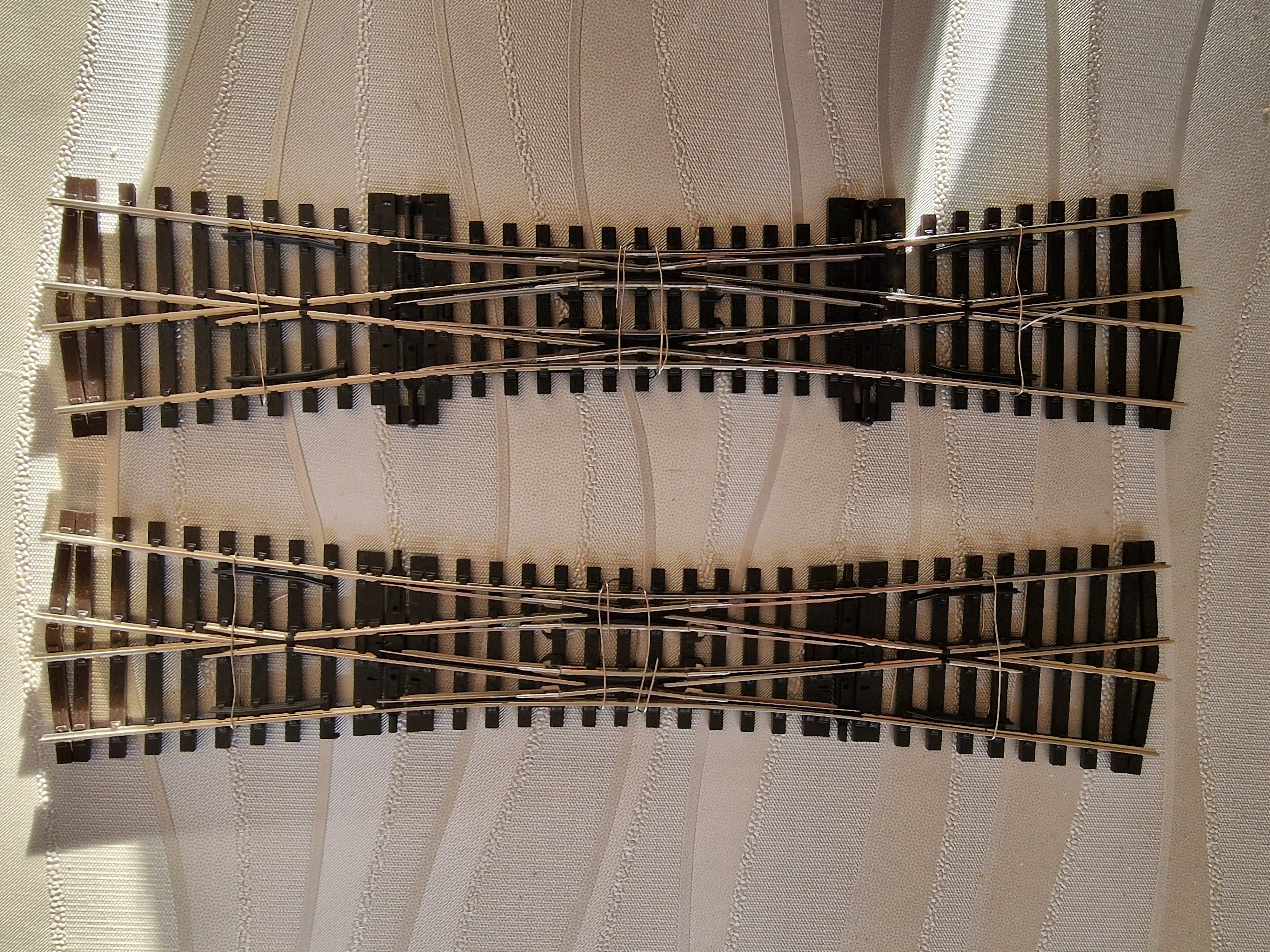

Quelqu'un a une schema de câblage pour une TJD ?

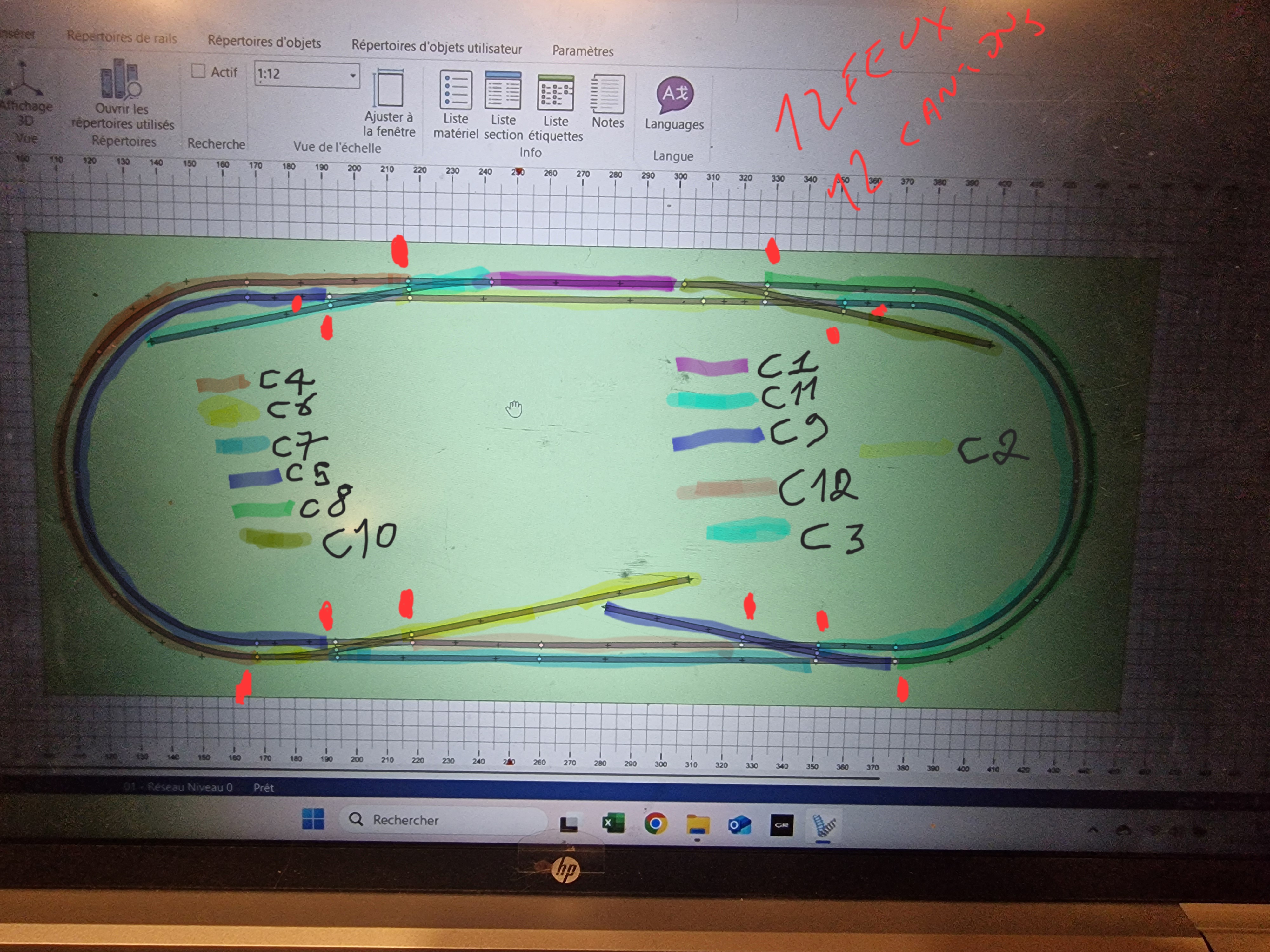

Messagepar DYLLINGER
06 Jan 2025, 16:03
Je vais bientôt pouvoir poser ma voie mais avant je réfléchis à mes cantons afin de câbler correctement mes modules de retrosignalisation.
Vous trouverez plus bas une photo de ce que je penses être bon. Désolé si les couleurs se ressemblent beaucoup mais étant atteint de dyschromatopsie j'ai beaucoup de mal à différencier les couleurs.
Les gros points rouges, sont les emplacements ou j'envisage éventuellement d'y mettre des feux de signalisation.
Dites moi si ça a l'air cohérent.
D'avance merci.
