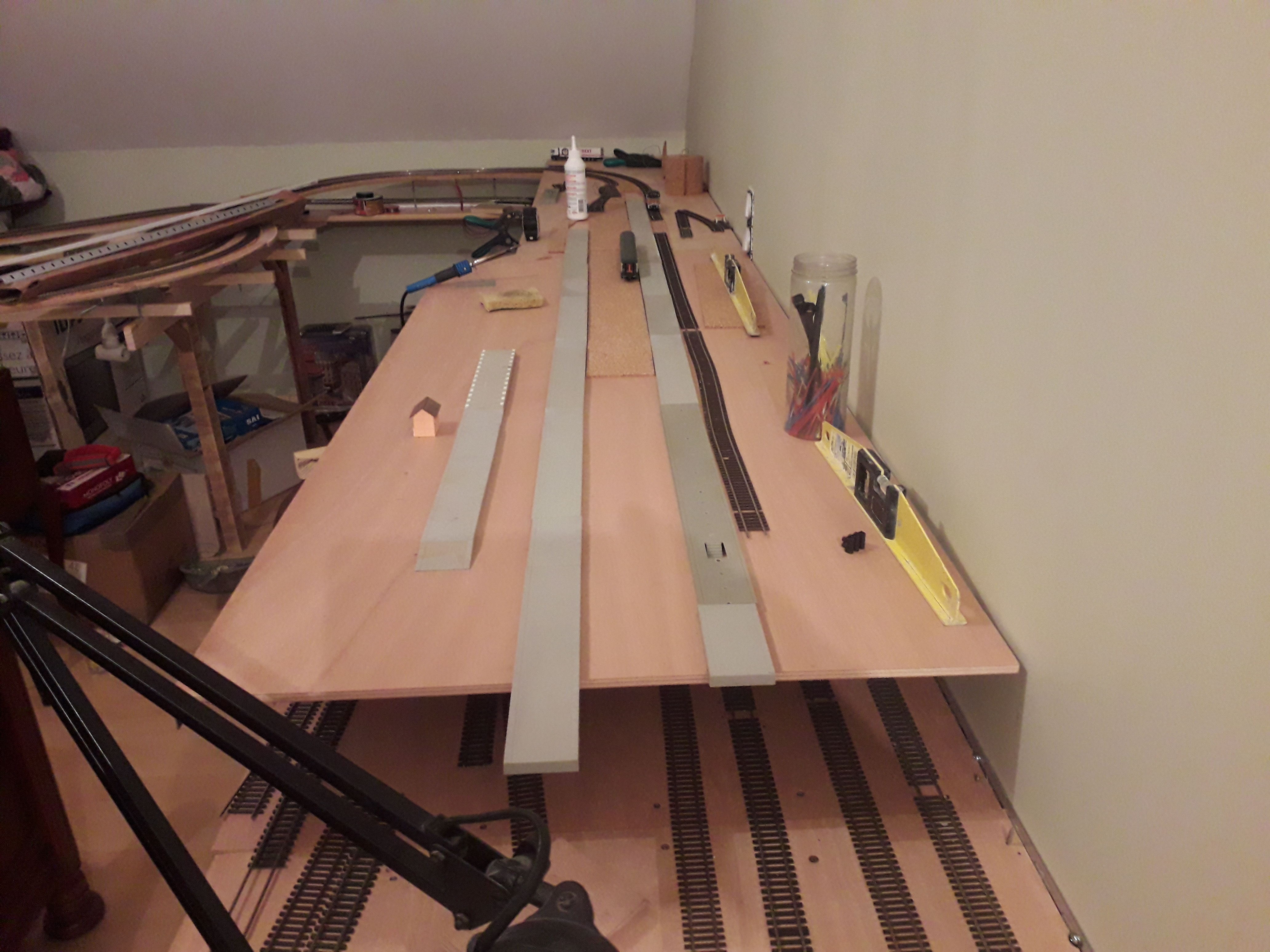

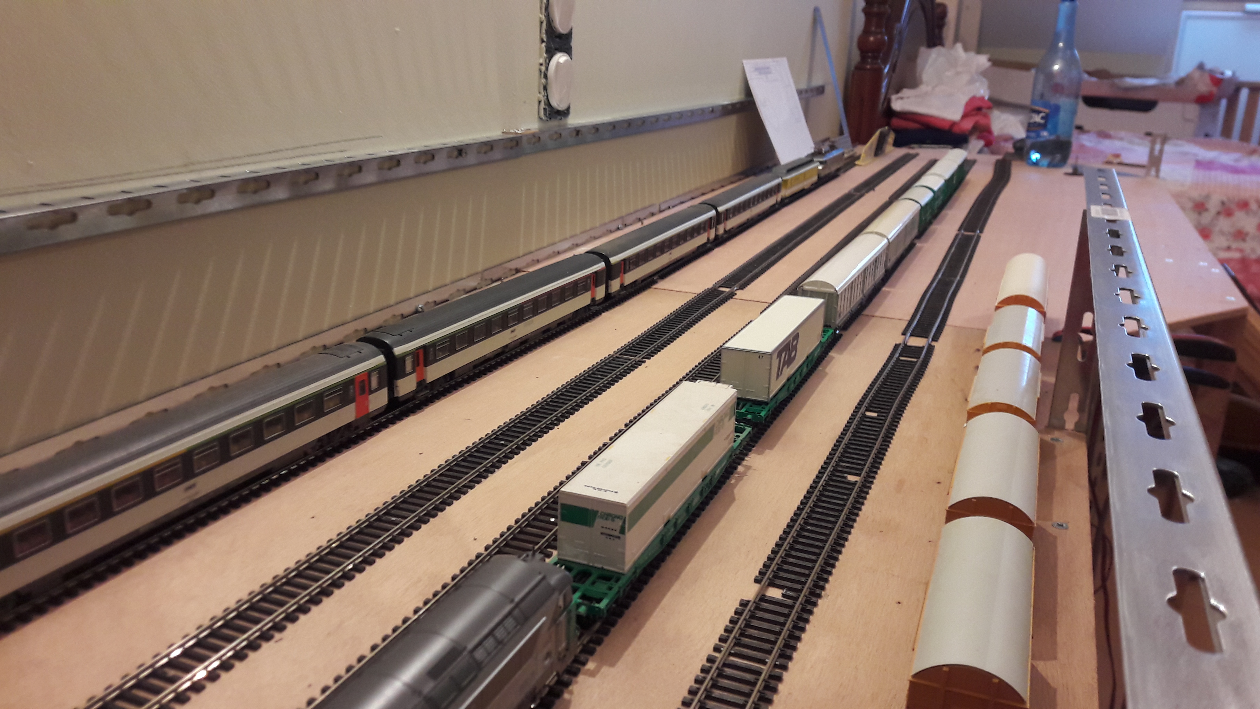

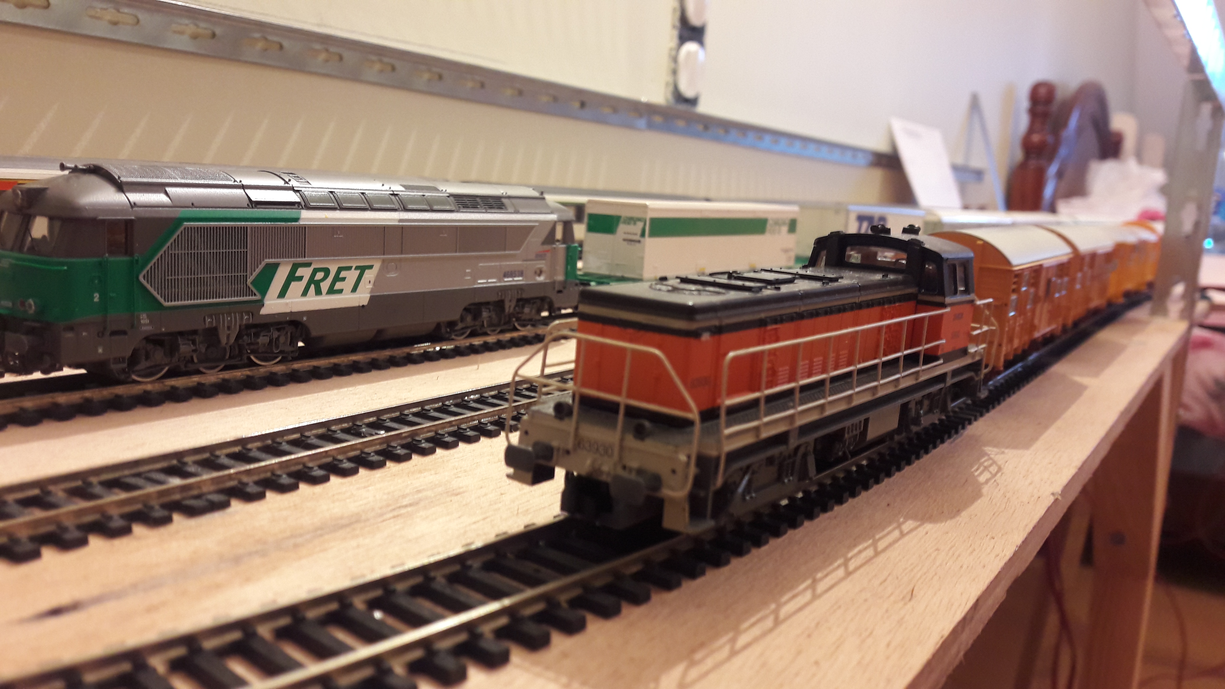

petite avancée sur le réseau
avec du matériel c'est plus sympa
me reste plus qu'à attaquer le dessus avec la gare d'Aumont Aubrac

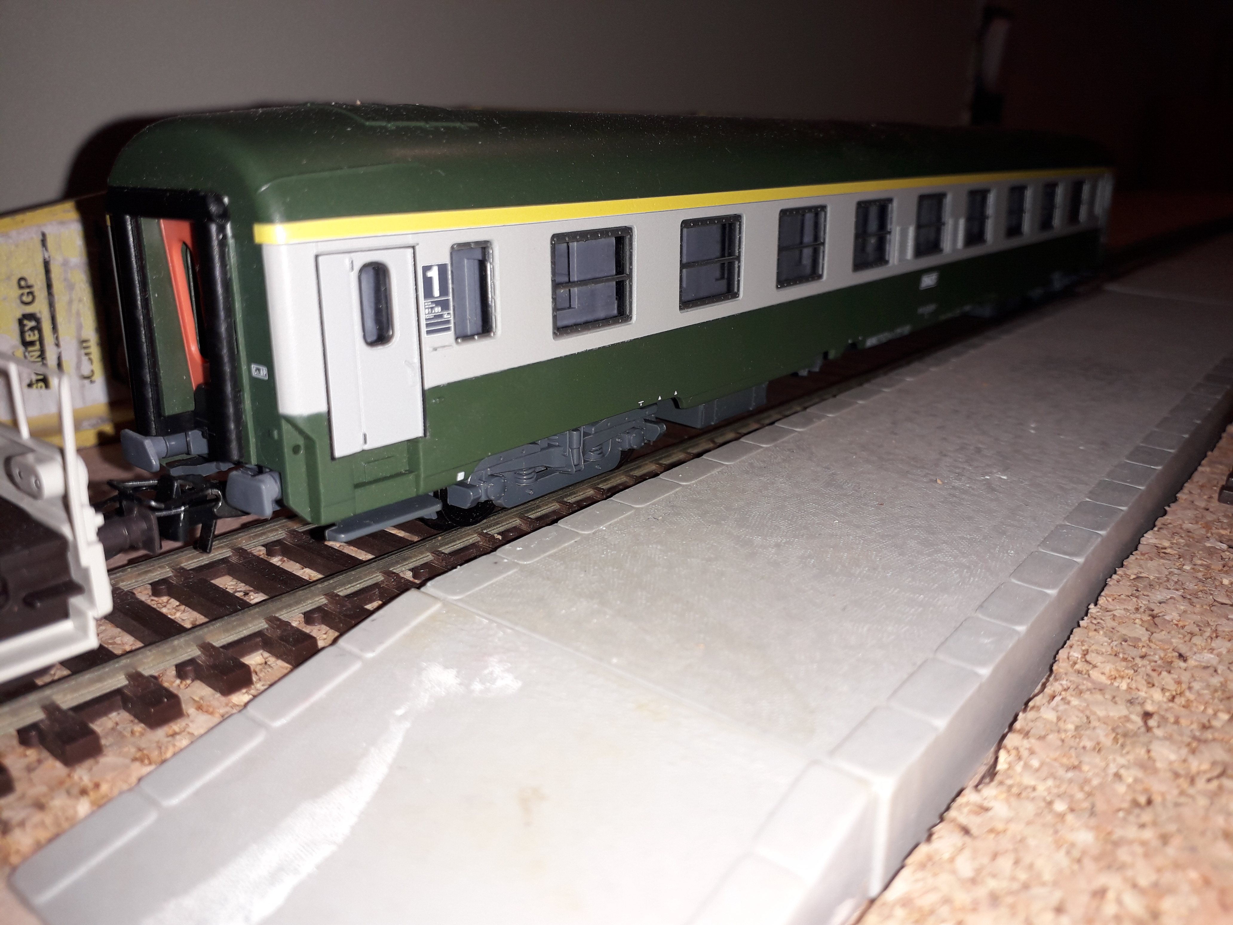

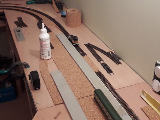

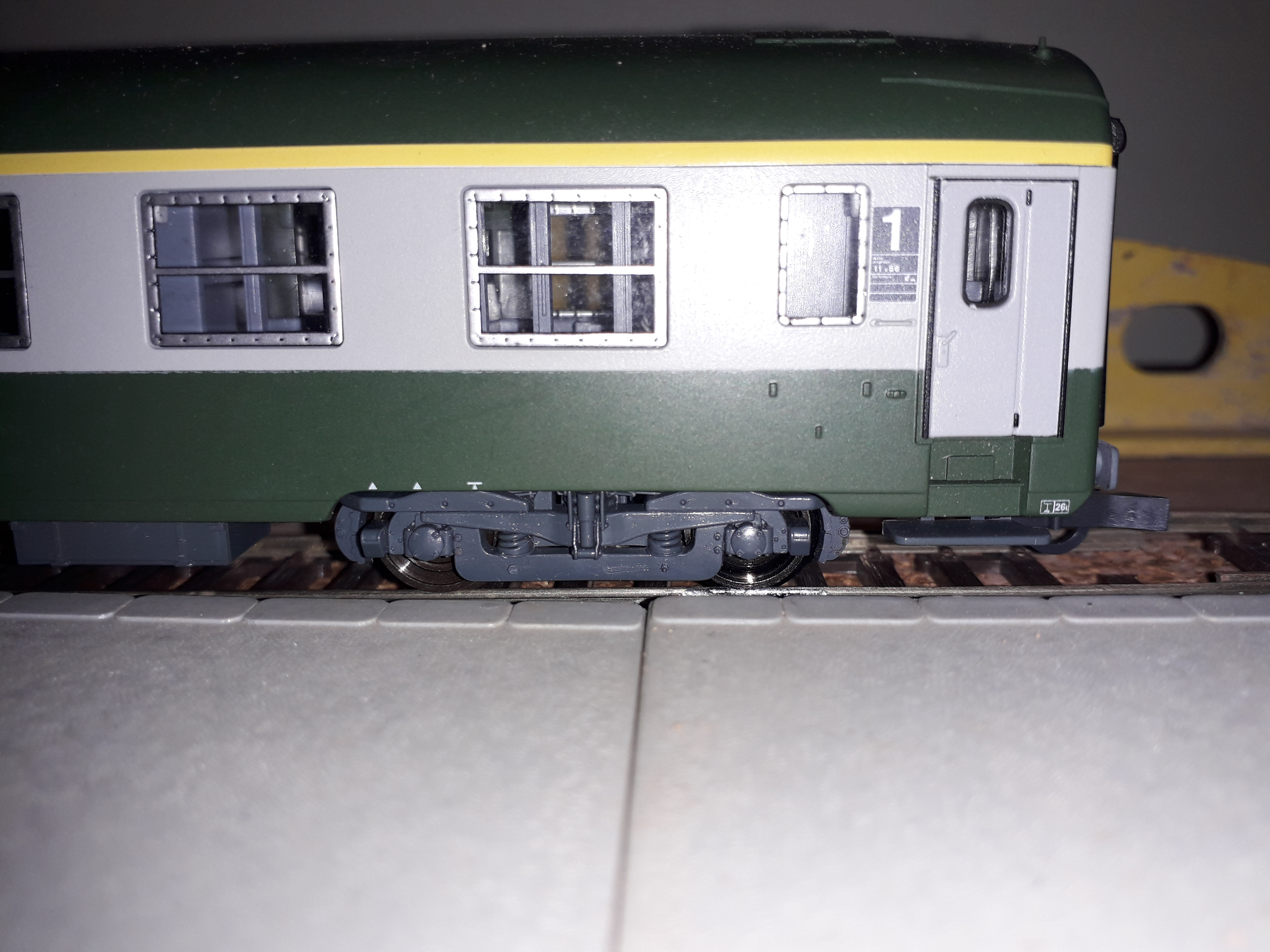

petit agrandissement du réseau
Je pense que les quais sont trop bas, il faudrait peut-être que je les rehausse, qu'en pensez vous ?

10 Mar 2020, 08:46
au vue des photo je dirai trop bas est trop loin.........
je debute dans le modelisme ferroviaire alors ne te fie pas de trop a mon avis attend d autre reponse..........
et dans certain cas il faut faire des compromi sur la realitee

10 Mar 2020, 10:52
tarmot17 a écrit:au vu des photos, je dirai trop bas et trop loin.........
même idée, vise la NEM301 qui évoque le gabarit. Une idée de la cote H0 du schéma pour le H0 parle de 13,5 mm maximum. A vue de nez, tes quais doivent faire 10 mm de haut, non ?
Dès lors, ils auraient dû être placés sur le liège. ;)
Autre chose, dans la gare cachée, les voies le long du mur sont accessibles avec ton bras ?

10 Mar 2020, 14:29
sncb_nmbs a écrit:Bonjour,
Oui les quais font 10mm de hauteur, je pense en effet rajouter du liège de 4mm dessous comme celui des rails ou alors 2mm de plus serai suffisant; je ferais des essais. Merci
Oui j'arrive avec mon bras à aller sur la voie contre le mur.

10 Mar 2020, 23:23
Dans la réalité, le bord supérieur du quai est situé au minimum à 300 mm au dessus du niveau du rail. (Ce qui donne à l’échelle HO : 3,5 mm)
En modélisme, il vaut mieux, pour des raisons esthétiques, que le quai soit assez haut et on adoptera des hauteurs de quai de 4 à 5 mm par rapport au niveau du rail.

Messagepar TMB 15
13 Mar 2020, 01:51
tarmot17 a écrit:au vue des photo je dirai trop bas est trop loin.........
Du temps des UIC, les quais étaient bien moins hauts qu'au XXIe. Une fois rapprochés (attentions aux bielles des vapeurs! Il existe une norme NEM) le haut des quais doit cacher le balancier du boggie ;-)
