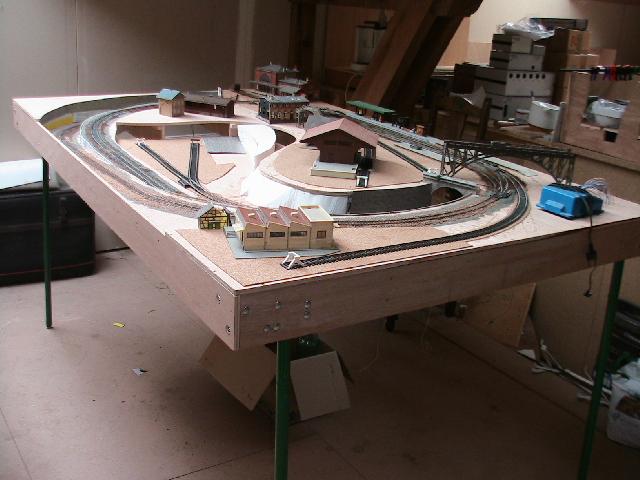

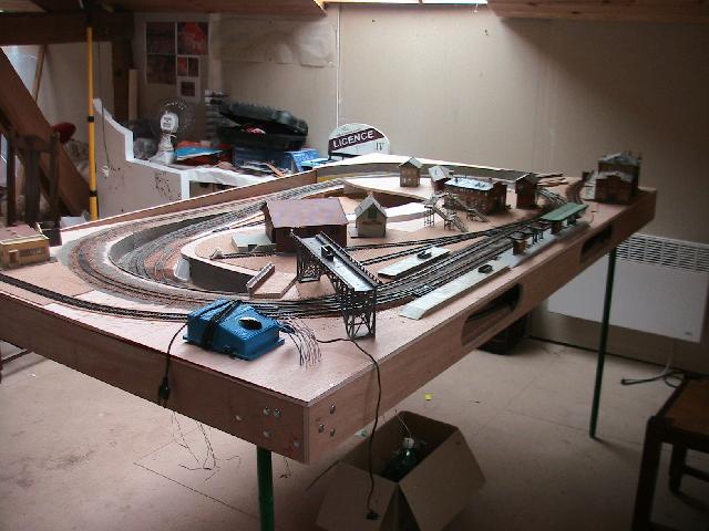

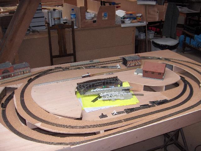

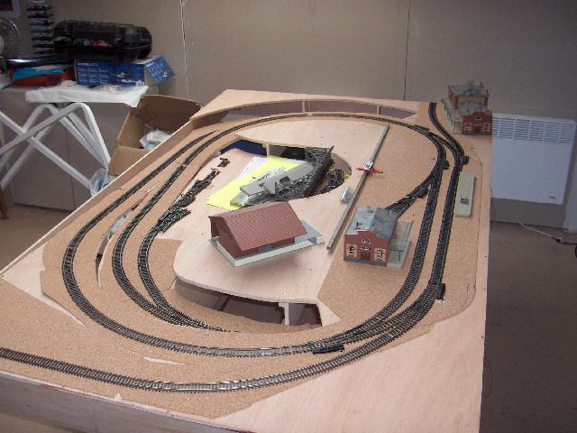

Pour aider notre ami a faire son réseau, je me permet de mettre quelques photos du réseau de démonstration que l'Association Landaise est en train de construire . Le plateau en contre plaqué de 10 mm mesure 2 mètres sur 1,20 mètre. Il est a deux niveaux avec des rampes de 2,5 cm par mètre, rayon de courbes 50 cm. La voie est posée sur du liege de 2 mm et fixée avec des pointes en laiton. Une voie est prévue pour raccorder ce réseau au grand réseau industriel utilisé pour les expos. Nous nous servons de ce réseau pour essayer le matériel et un autorail 2400 Electrotren roule sans problème sur les courbes de faible rayon ( pas moins de 50 cm ! ) Bien cordialement et bon courage . B L
