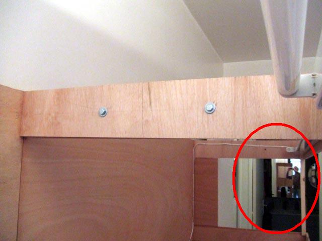

Fais gaffe, y a un espion chez toi qui fait des photos!!!!! :rhaaa:
Beau boulot en tout cas :cool:

Les bandeaux latéraux sont également fixés entre eux de la même manière. Comme il y a là moins de contraintes, les boulons ne sont que de 6 mm. On aperçoit le néon 120 mm qui éclairera le module. Les deux modules ont le même type de néon.
