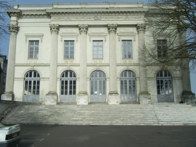

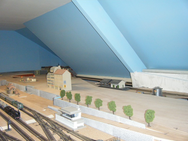

Pour combler se vide ,je me suis lancé dans la construction de bâtiments et vitrines de
la ville de SAUMUR .
pipa
Messages: 785
Re: le réseau de pipa
Messagepar pipa
20 Jan 2015, 15:46

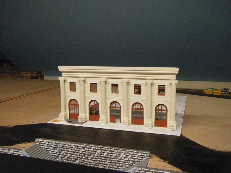

. Le Théâtre .

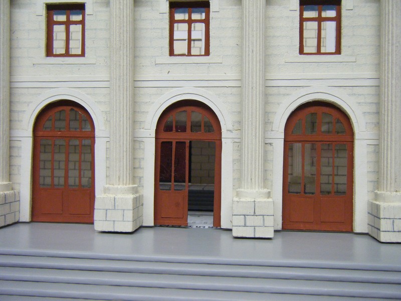

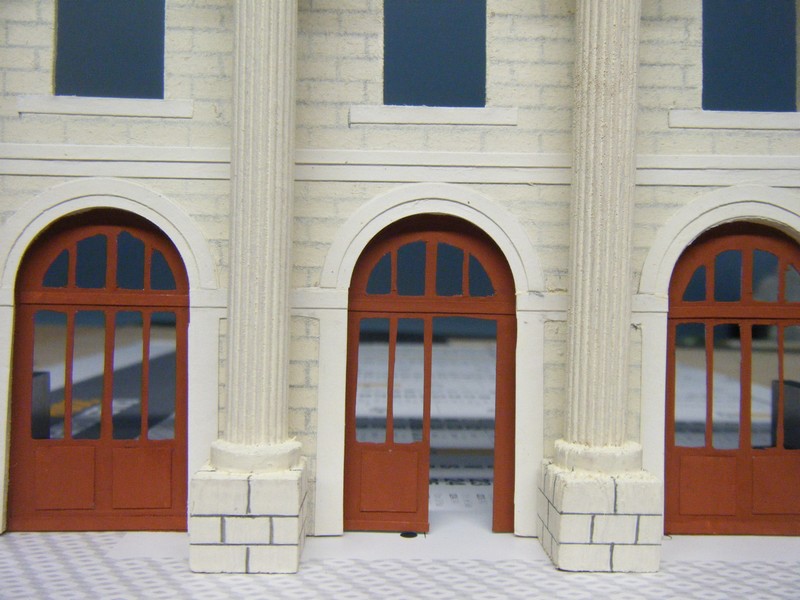

Impressionnant! Comment as-tu fait pour reproduire les cannelures des colonnes? Et vas-tu reproduire les chapiteaux corinthiens? Et si oui, par quelle technique?
Rock amateur de colonnes. :mrgreen:
Messagepar pipa
20 Jan 2015, 18:00

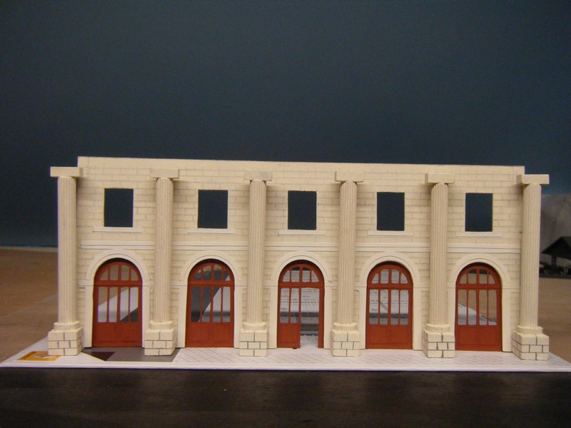

Bonsoir Rockandrail.
Pour les cannelures des colonnes, j'ai utilisé des baguettes tourillons ,pour les socles des baguettes rondes et carrées et pour la partie haute des baguettes moulurées de chez Brico Machin.
les murs du carton bois , du papier pour les huisseries et entourages des portes et fenêtres.
Je n'ai pas reproduit les chapiteaux corinthiens ( pas de connaissance dans le moulage :mur: )
Amicalement pipa

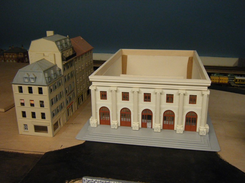

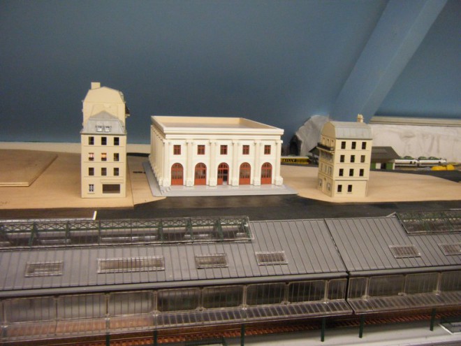

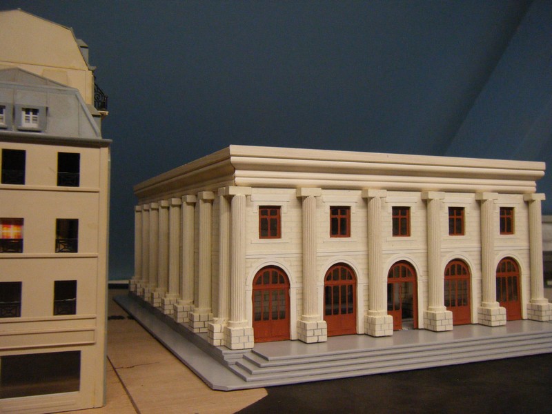

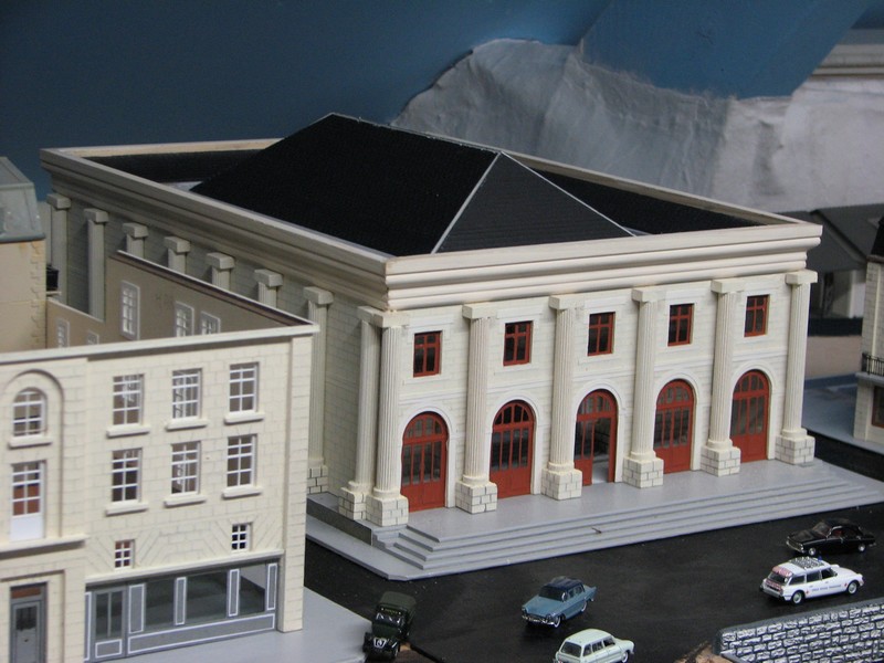

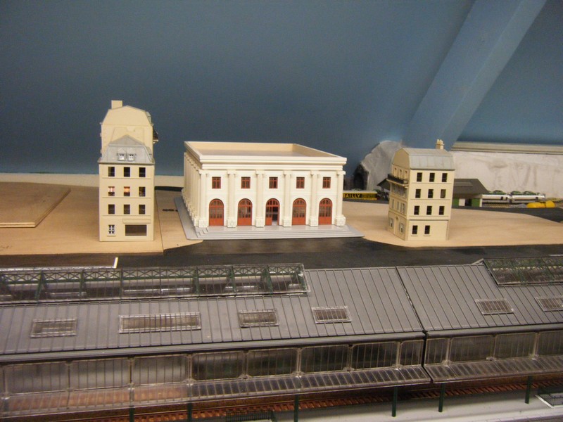

Suite de la construction du théâtre.
L'aménagement int n'est pas très visible .! .
L'édifice terminer.
Ferro .je pense que j'ai bon là ?.
bien amicalement pipa
