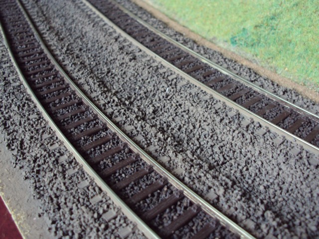

J’ai aussi repris la voie de mon village pour l'améliorer un peu car je n'avais pas le courage de tout arracher. :oops:
Il s’agit de voie Roco HOe et code 83 pour le HO. J’avais utilisé du ballast Faller bien trop gros. :| Lorsque je referais, je prendrais une autre marque de ballast et de la voie Péco code 75. Pour les voies secondaires j’espacerais aussi les traverses que je déglinguerais s’il s’agit d’une voie de service.
Voici une photo sur laquelle j’avais simplement passé une peinture acrylique. Ce fut une erreur car tout est uniforme. :mort:

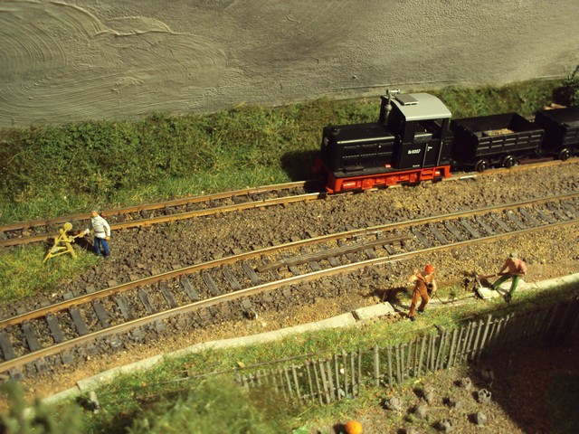

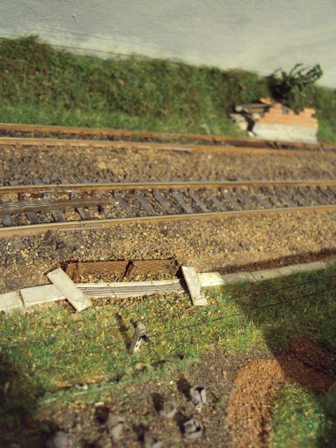

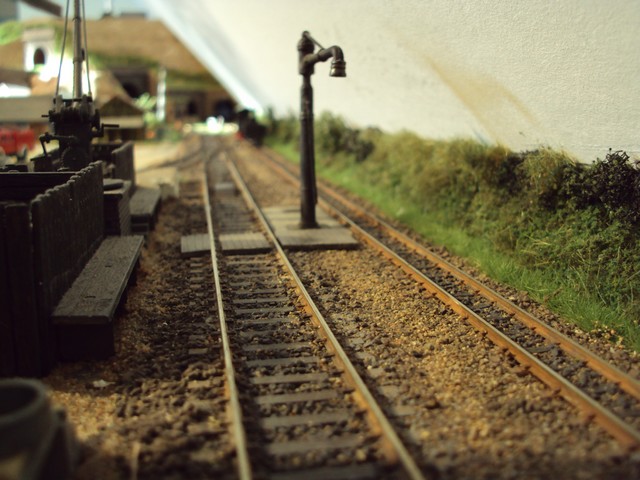

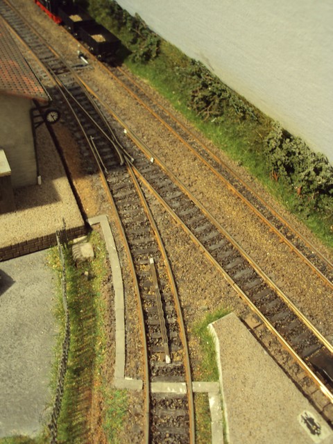

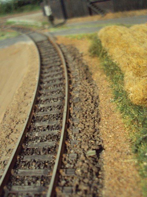

Entre temps j’ai d’abord peint les rails au pinceau à la peinture HB couleur rouille. Sur les traverses j’ai passé de l’acrylique brun foncé, un jus d’acrylique noire puis un dry bruh de blanc cassé. J’ai rajouté du sable fin de différentes couleurs pour briser l’uniformité du ballast. Je compte aussi coller des touffes d’herbes pour avoir un peu de contraste entre les deux voies. Le HS1 de RMF sur le décor m’a permis d’améliorer le rendu. J’ai mis en place une commande funiculaire mécanique avec des pièces en bronze et le fil Ez-line de chez Apogée Vapeur. A l’aide de bois et d’EVG j’ai fabriqué les caniveaux. J’ai rajouté des crocodiles devant les signaux et un levier d’aiguillage de chez MKD. Un peu de peinture blanche au niveau des aiguilles change l’aspect de celle-ci. J’ai aussi réalisé les piquets de courbe en m’inspirant d’un article de LR687. Il me reste à rajouter la signalisation (repères kilométriques, gabarit réduit, garage franc …..).
Ce n'est pas ce qui ce fait de mieux, mais je pense que c'est le moins pire. :ange:
