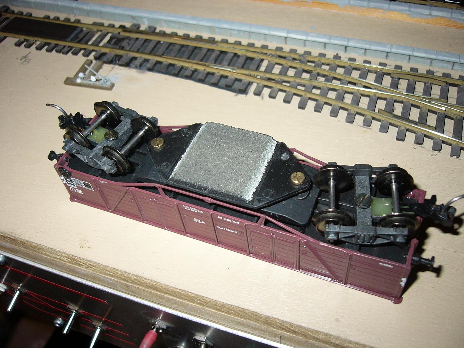

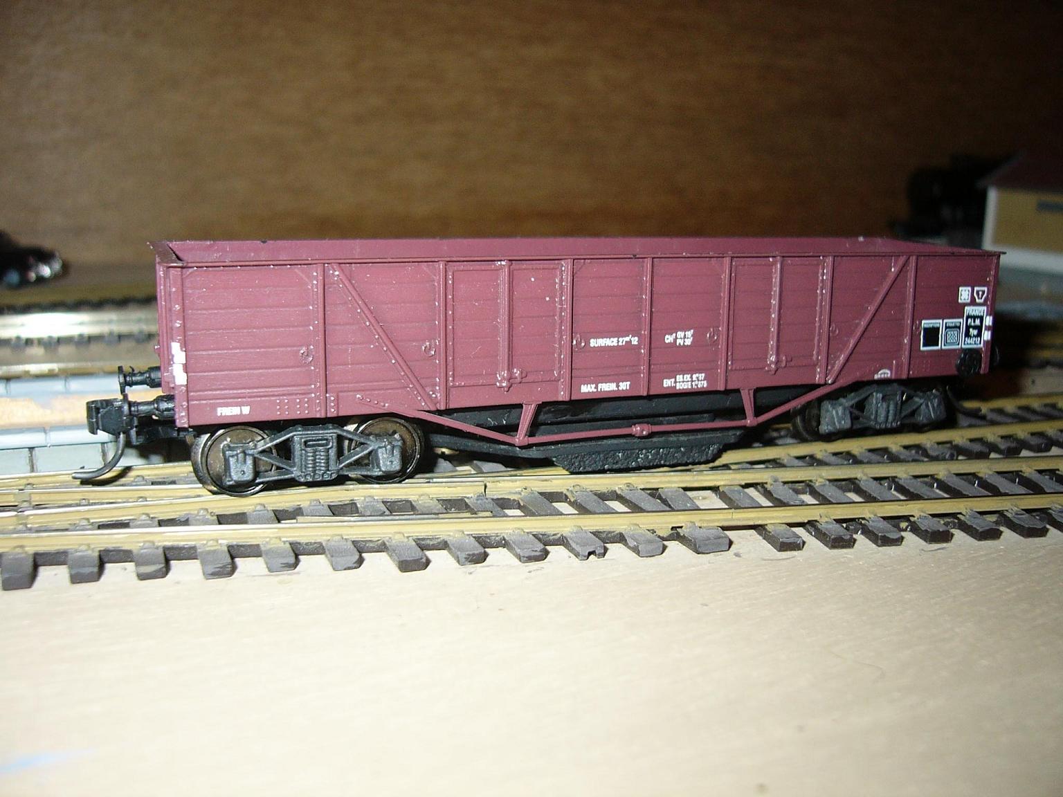

J'ai fait ça à parti d'un Roco Clean en recupérant le système de nettoyage

Messagepar jeanpierrem
13 Oct 2008, 21:51
Salut
superbe je n'y avais pas pensé :mur:
