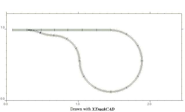

XTof_vl a écrit:C'est un peu barbare, mais comme l'entreaxe de la voie geoline est toujours la même entre voie // (76,5mm), tu peux toujours faire:
- Un aiguillage d'entrée de boucle
- D'un côté, une voie droite de compensation (185mm)
- De l'autre côté, d'une contre courbe de l'aiguillage choisi
Et pour la boucle en elle-même, 3/4 de cercle R3 et 1/4 de cercle qui tourne dans l'autre sens de R2.
Merçie mais pourrais tu peut me faire un dessin avec les références de chaque rails, car j'ai essaye je n'arrive jamais a raccorder.
Merci
Cordialement.
Thierry
Voilà. Le connexion n'est pas à 100% parfaite, mais vu la longueur le jeu est largement suffisant pour faire le raccord.
Juste une commentaire: Ce dessin est à déconseiller (courbe / contre-courbe ET rayon faible).
Attention aux ciculations avec les wagons longs!

XTrackCAD Parts List
Sat Nov 28 15:41:37 2009
Count | Description
4 | Roco Geoline Track 61110 Straight 200mm
2 | Roco Geoline Track 61111 Straight 185mm
3 | Roco Geoline Track 61122 Curved R2 358mm 30°
9 | Roco Geoline Track 61123 Curved R3 434.5mm 30°
1 | Roco Geoline Track 61128 Counter Curved 2GB mm 22.5°
1 | Roco Geoline Track 61141 Right Turnout

pour les rails souples en Géoline,il existe un coupon de 785 mm en souple,c'est la référence: 61106, Rail flexible G800, il est au catalogue 2010.De plus il existe aussi les embouts a remettre aprés avoir coupé le rails sous la référence 61183.
Ce qui pourrai résoudre les probléme de connexions approximatives,car même si tu peu faire jouer un peu vu la longueur,le systéme de fixation des rails entre eux,n'accepte que peu de jeu.
Sinon le dessin qu'a fait Xtof, est correct,le même type de schéma est présenté sur le nouveau catalogue ROCO,avec les mêmes contre courbe.Sauf qu'ils mettent 2 coupons droit en prolongement de la déviation de l'aiguilage,ce qui permet de ne pas avoir 2 contre courbes à la suite.

XTof_vl a écrit:
Merci pour ton plan et les référence des rails je pense pouvoir faire la connection meme si c'est un peux juste.

J'ai bien vu le dessin de la boucle de retournement sur le catalogue mais en y regardant de plus près et après plusieur essai je me demande avec quelles rails y le font , car si on regarde les deux rail qui remplace la contre courbe sont plus grande que les autres droites.

J'aimerais très fort insister sur la voie flexible, en rejoignant l'avis d'ACModélisme: Elle te permettrait de ne pas avoir de courbes et contre courbe l'une derrière l'autre. Tes circulations vont gagner en fiabilité et stabilité!
Et attention, une bonne boucle de retournement prend de la place!

XTof_vl a écrit:J'aimerais très fort insister sur la voie flexible, en rejoignant l'avis d'ACModélisme: Elle te permettrait de ne pas avoir de courbes et contre courbe l'une derrière l'autre. Tes circulations vont gagner en fiabilité et stabilité!
je vais essayé avec de la rail flexible mais j'ai bien peur de devoir le couper... Et là je ne sait pas avec quoi car la géoline a le balaste dessus.
Bonne journée a vous
