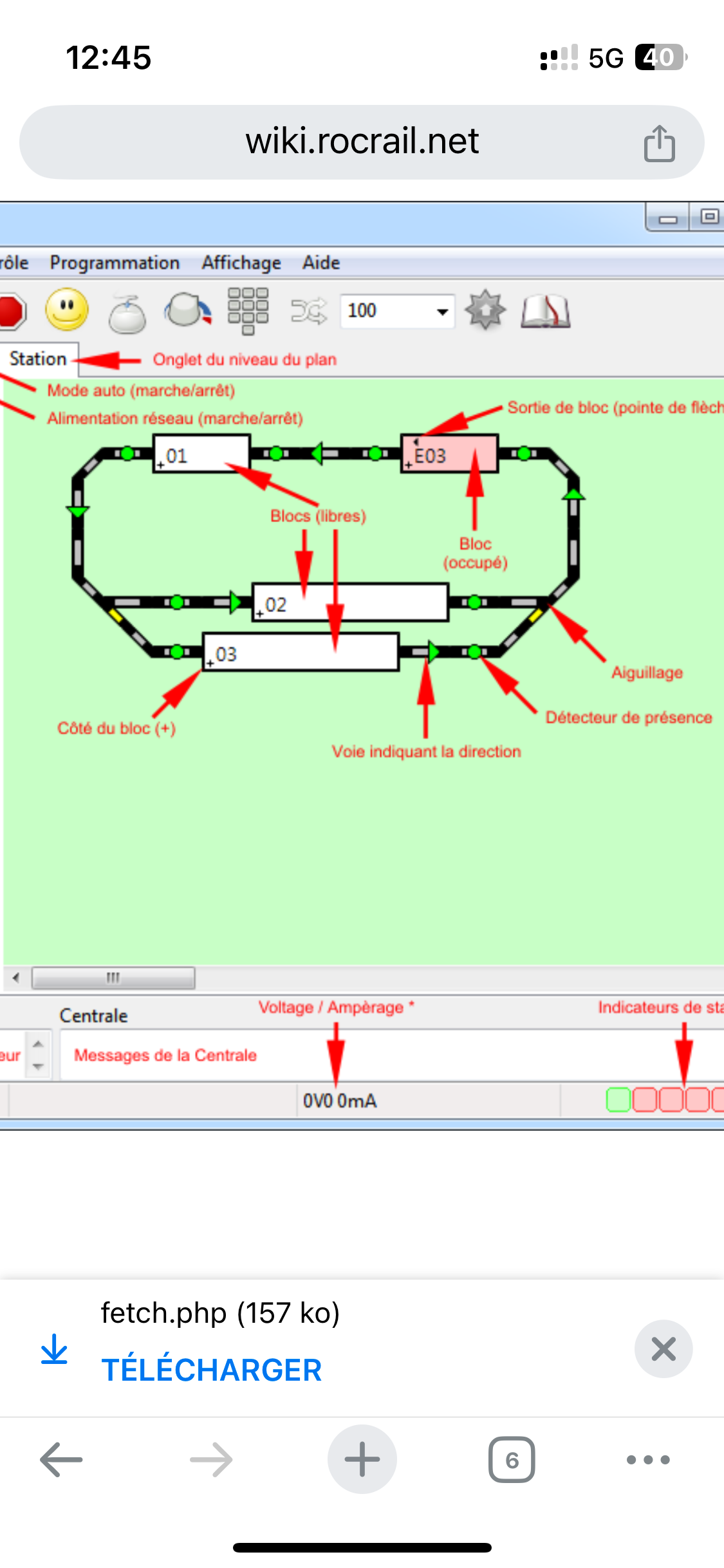

Thomas- - -28 a écrit:Par contre question bête l’intérêt est de mettre le plus de cantons possibles ou pas ?
Bonjour Thomas
Il n'y a pas de question bête. Quand on débute tout nous parait compliqué et abstrait.
Il ne faut pas confondre canton et capteur de détection.
Une détection se fait soit par de la consommation de courant sur une section délimitée, ou par un passage devant une barrière (Infrarouge, effet Hall, ...)
Regarde le WIKI ICI
Les cantons sont appelés bloc dans Rocrail. Idéalement ils doivent être assez long pour recevoir le train le plus long.
Plus il y a de cantons sur une voie, plus tu pourras faire rouler de trains à la suite les uns des autres.
Pour un fonctionnement idéal de Rocrail, il faut au moins deux détecteurs par bloc. Si le bloc est parcourru dans les deux sens, il est mieux d'avoir au moins 3 détecteurs.
Regarde le WIKI ICI
Va faire un tour sur le forum Rocrail. Tu y trouveras de l'aide.

Re: "Le grand départ"
Messagepar Nonodudu76
16 Déc 2024, 13:35
Tu n'as pas tout faux.
Il faut juste que tu te dises que ce que tu appelais un canton, c'est en fait une section de voie isolée reliée au 10819.
Le canton c'est le bloc.
Il faut donc à minima deux sections qui doivent être reliés au bloc (donc deux entrées du 10819).
Si tu as suivi mon lien vers le WIKI, tu verras que pour un sens, le bloc doit être constitué d'une grande section qui va générée la phase de ralentissement, puis une petite à la fin du bloc qui constituera le point d'arrêt.
Nono :dodo: :debout: :coucou:
Messagepar Thomas- - -28
16 Déc 2024, 14:01
Nonodudu76 a écrit:Tu n'as pas tout faux.
Je n’ai pas encore pris le temps de lire tout à 100% mais j’en ai déjà regardé pas mal. Donc dans ton exemple si je comprends bien le fait de faire deux sections ( une d’entrée et une d’arrêt cest ça ? ) constitue une fois reliées au décodeur constitue le bloc ?
16 Déc 2024, 14:09
Thomas- - -28 a écrit:Pour mieux comprendre cette nouveauté, je pense stopper l’avancement de mon réseau et par contre créer ce réseau test ci dessous qui me permettra d’y voir plus clair.
C'est effectivement une bonne idée.
Rien de tel que la pratique pour bien comprendre le système en testant plusieurs cas de figure comme celui de Jean-Paul, et évaluer tes besoins finaux.
