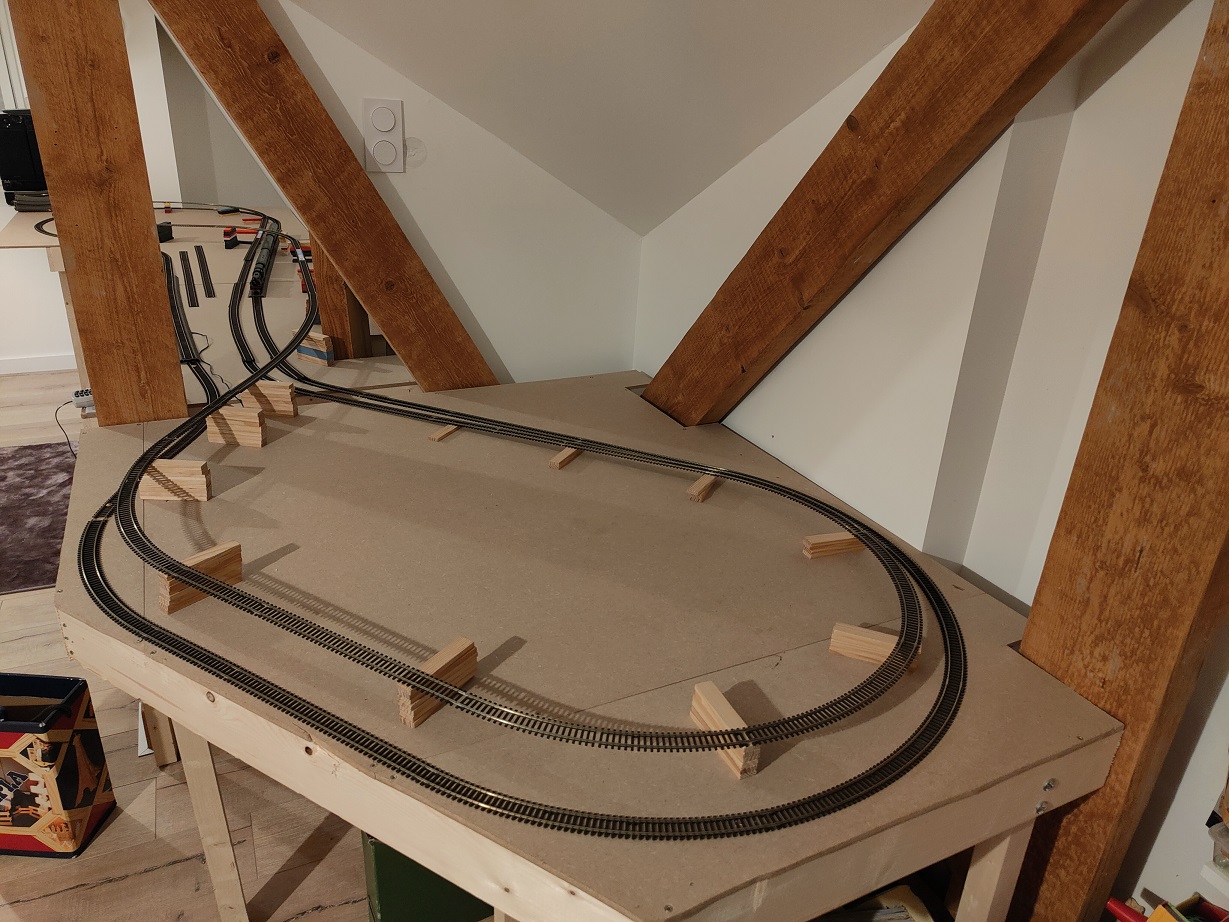

tarmot17 a écrit:r438 :siffle:
tu verras a l utilisation suivant ton matériel ..........perso quant j ai fais mon réseau , j ai posé les voies principale et j ai fais tourner les trains , pendant ce temps je réfléchissais au reste , décors , gare , EP
ça ma permis de modifier la ou il y avais souci
n oublie pas de réalimenter tout tes coupon de voies
Merci totalement en phase avec toi, le tracé actuel me permet de me projeter, d'ajuster et d'imaginer la suite, je me laisse un peu de temps avant de figer le tout ;-)
merci pour l'alim des coupons !
focoli
Messages: 31
Enregistré le: 05 Nov 2023, 14:10
Re: Projet réseau HO dans le 35
Messagepar focoli
31 Jan 2024, 16:59
Cristof60 a écrit:
Bonjour ,
fais attention , car si je comprend bien , la partie droite fera 1.25 de profondeur ! Si tu mets cette partie en
voies cachées ça risque d'etre compliqué d'y accéder en cas de déraillement ou pour le nettoyage des voies
Il vaut mieux privilégier une profondeur de 80 cm maxi .
Je suis d'accord avec Tarmot 17 = moins de 500 de rayon , çà va etre compliqué pour certains matériels
Hello, merci Cristof60 !
remarque interessante effectivement, je vois bien déjà quand je vais raccorder les rails au fond c pas simple, faut que je trouve une solution, la trappe est une bonne idée également :cool:

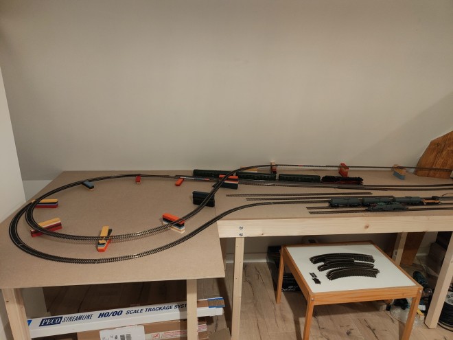

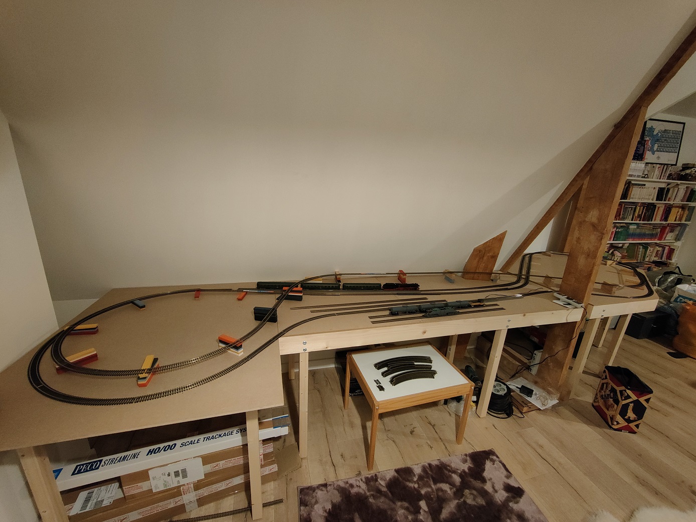

06 Fév 2024, 19:13
J'espère que vous vous portez bien !
Ma réflexion continue quand à mon tracé :-)
j'ai revu la partie droite pour la rendre plus 'épurée', plus simple d'accès sur le fond et permettre aussi d'avoir des % de rampe en dessous de 3%.
Pour la partie gauche idem j'ai revu un peu les choses et j'ai au final un espèce de 8 avec une voie en hauteur qui est au centre et qui pourrait ressembler à une voie qui progresse à flan de montagne.
Voilou, tjrs preneur de vos avis et idées par rapport à la 1ère mouture présentée.
et preneur d'idées aussi pour la partie centrale à gauche, pour agrémenter soit avec des voies soit avec du paysage
Bonne soirée
Olivier

Messagepar tarmot17
06 Fév 2024, 19:46
salut olivier
déjà ce serai bien d avoir un plan de la surface dispo
ton cahier des charges , gare , dépôt , EP , circulation , manœuvre ...........

Messagepar focoli
06 Fév 2024, 19:57
Merci Tarmot17.
je suis loin de cela à ce stade :D
j'avais initié un plan du réseau sur AnyRail mais qu'il faudrait mettre à jour avec les changements opérés directement sur la table.
Sur la partie cahier des charges, pas simple mais je dirais :
    - gare centrale avec des voies permettant de stationner des trains
    - zone de marchandise pour opérer des manoeuvres
    - avoir du relief à certains endroits
    - intégrer un ou des ponts type métallique
    - intégrer une zone de village, des véhicules, je ne sais pas encore
Désolé de ne pas être plus précis mais tout cela viendra je pense en marchant, réfléchissant ;)
Merci
Olivier
