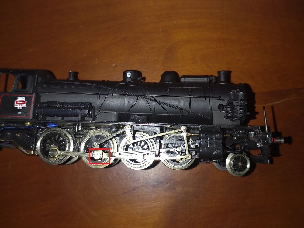

Christou231 a écrit:La coulisse coté droit de la 140C est à l'envers. Cela doit nuire à la régularité de fonctionnement...
Merci pour cette information !
Effectivement je trouvais ça bizarre mais comme j'ai acheté la locomotive comme ça...
Pour la remettre en place correctement il faut, si c'est possible, dévisser l'écrou dans le cadre rouge ?

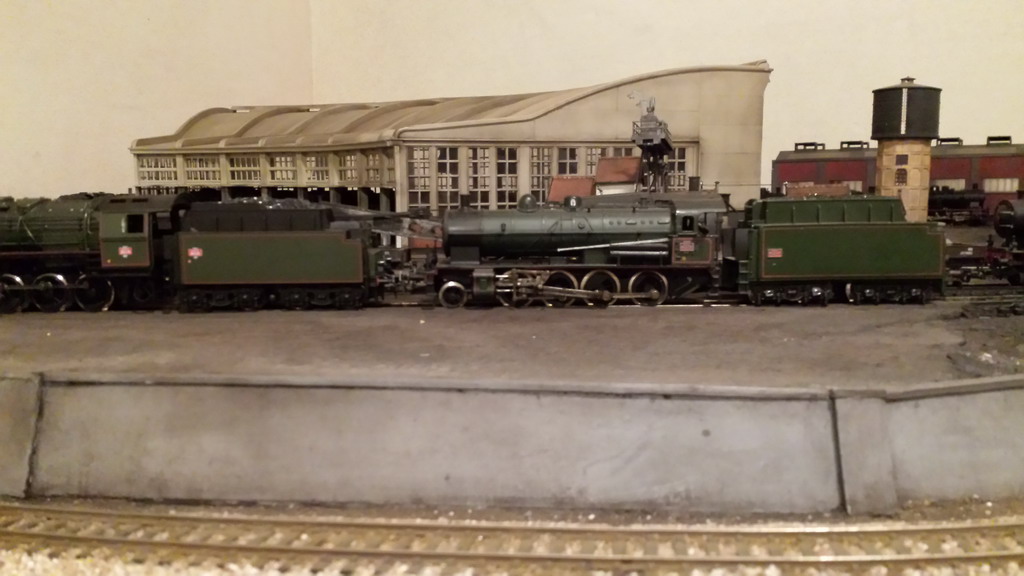

Oui; cela se dévisse facilement. Refixez le maneton légèrement vers l'avant. Mes 140C sont de 1968 et ont l'embiellage issue de la 040 TA, ce qui est inexact. Une vue sur le maneton fixé légèrement vers l'avant. Cette machine esthétiquement améliorée à l'époque est attelée à un tender 34 X Maerklin Hamo. Elle va être remotorisée et dotée d'un embiellage conforme entre autres remises à niveau.

Merci je vais tenter l'opération :)

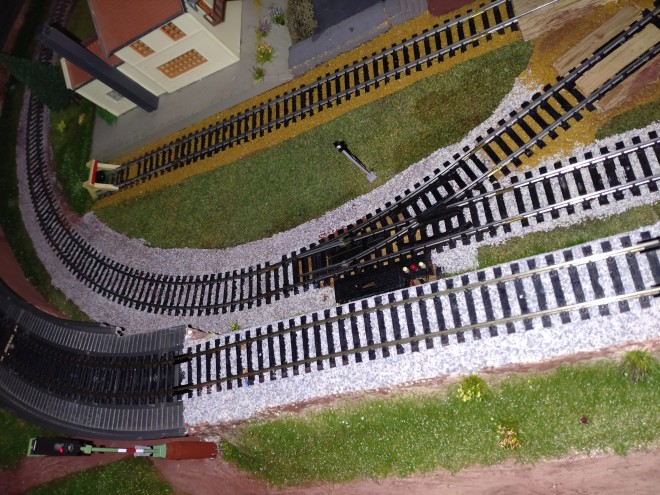

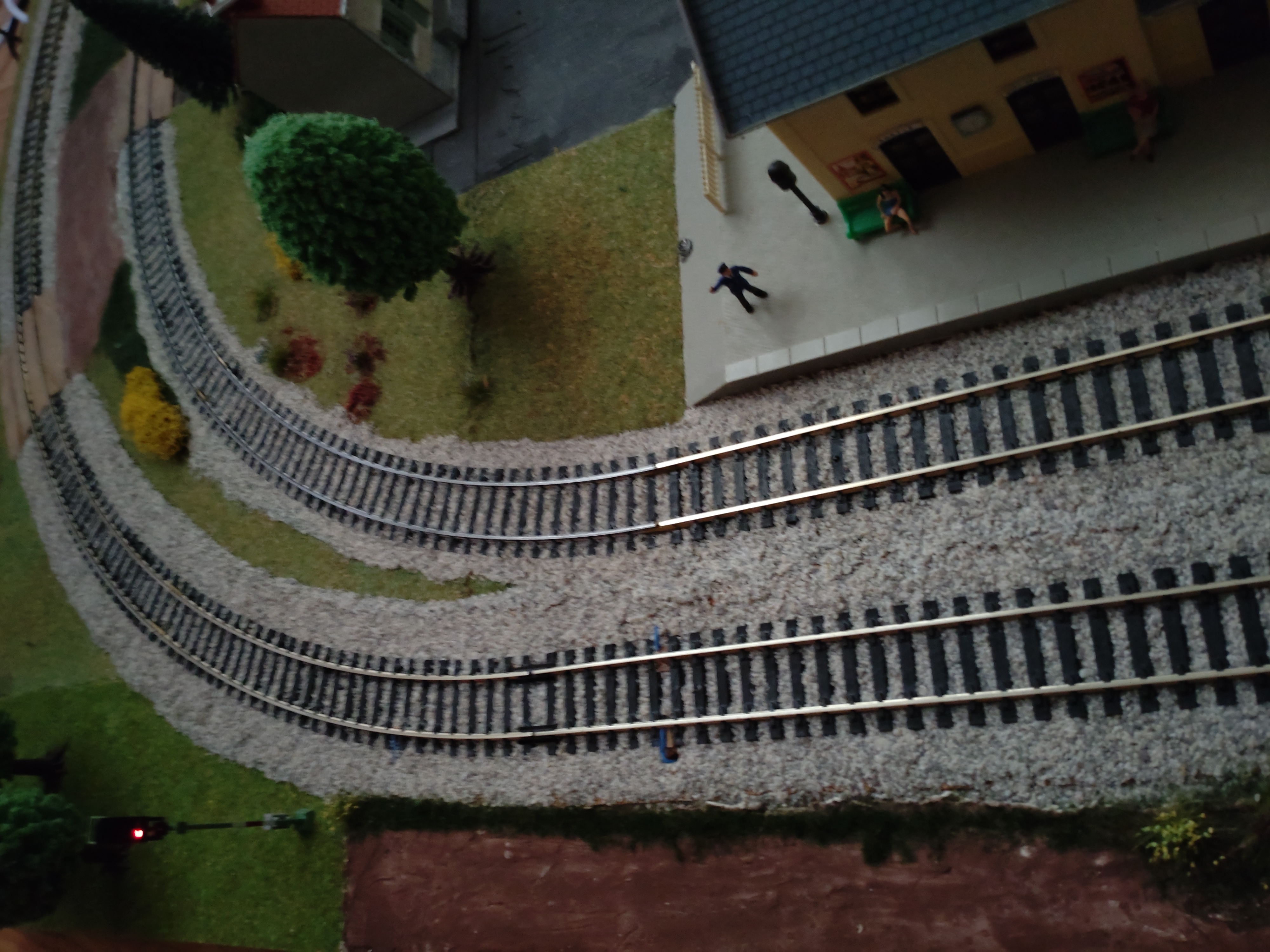

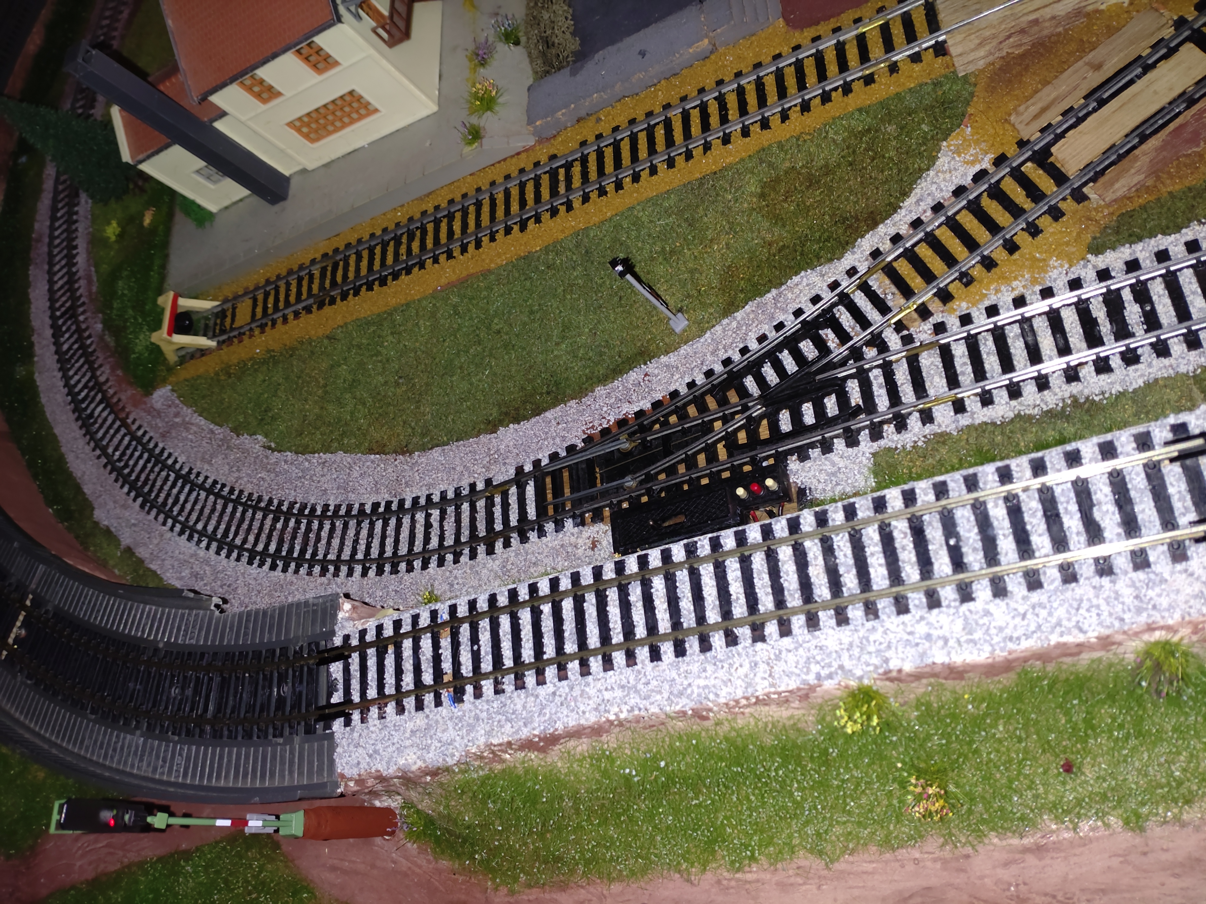

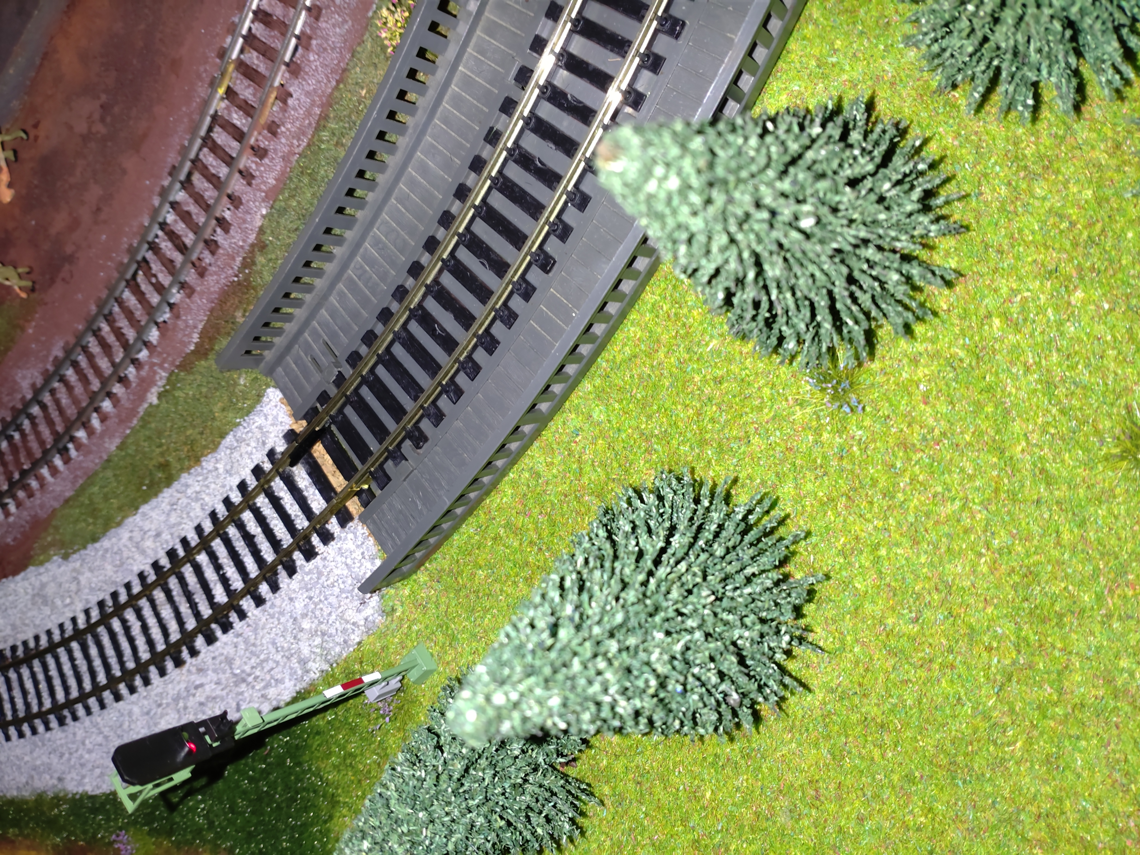

Pour faire circuler 2 trains un ajout de 3 signaux sur la voie extérieure :
La gare
La rampe
Le pont
Bon maintenant il faut que tout fonctionne en automatique avec RocRail ;)

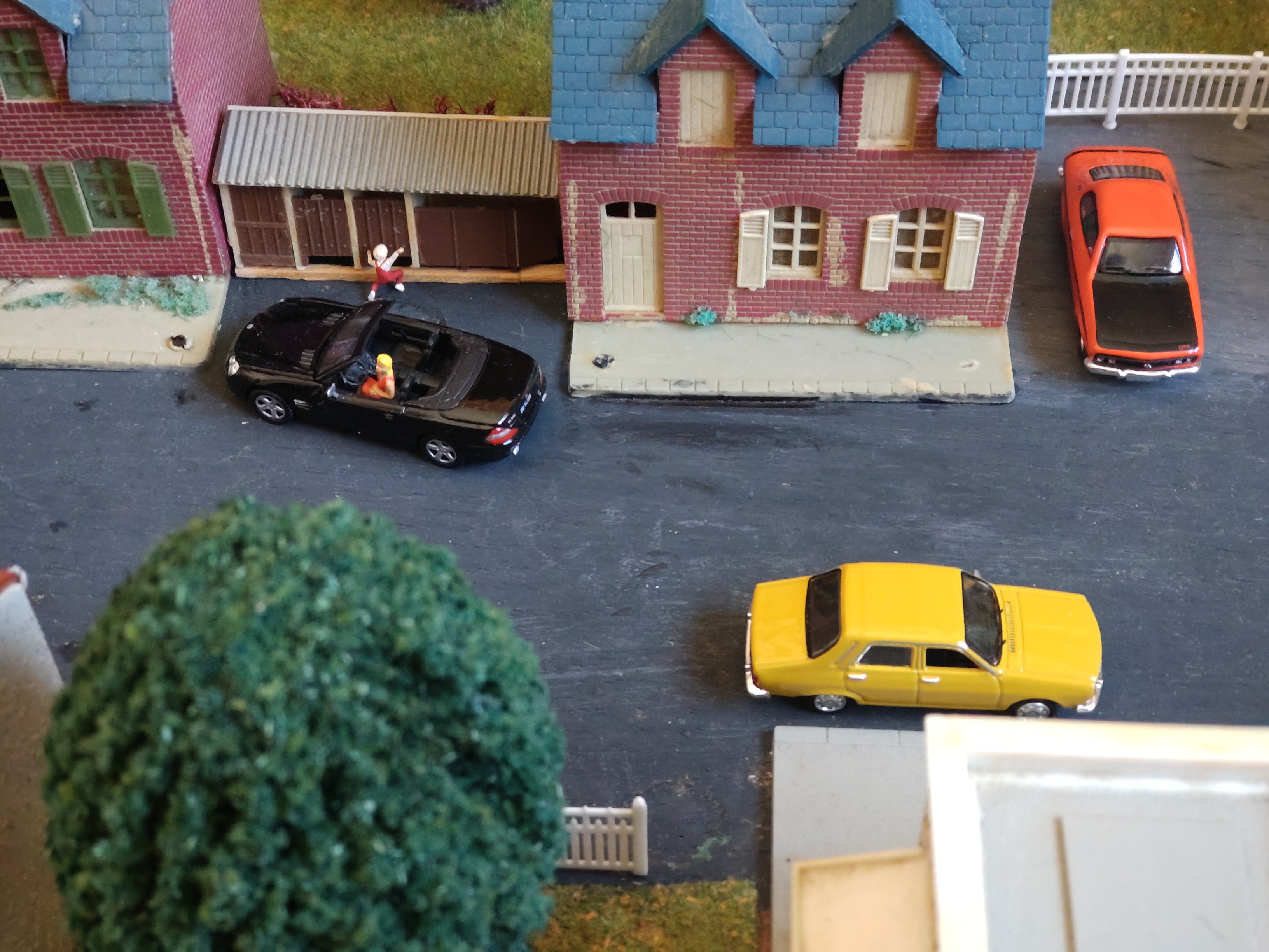

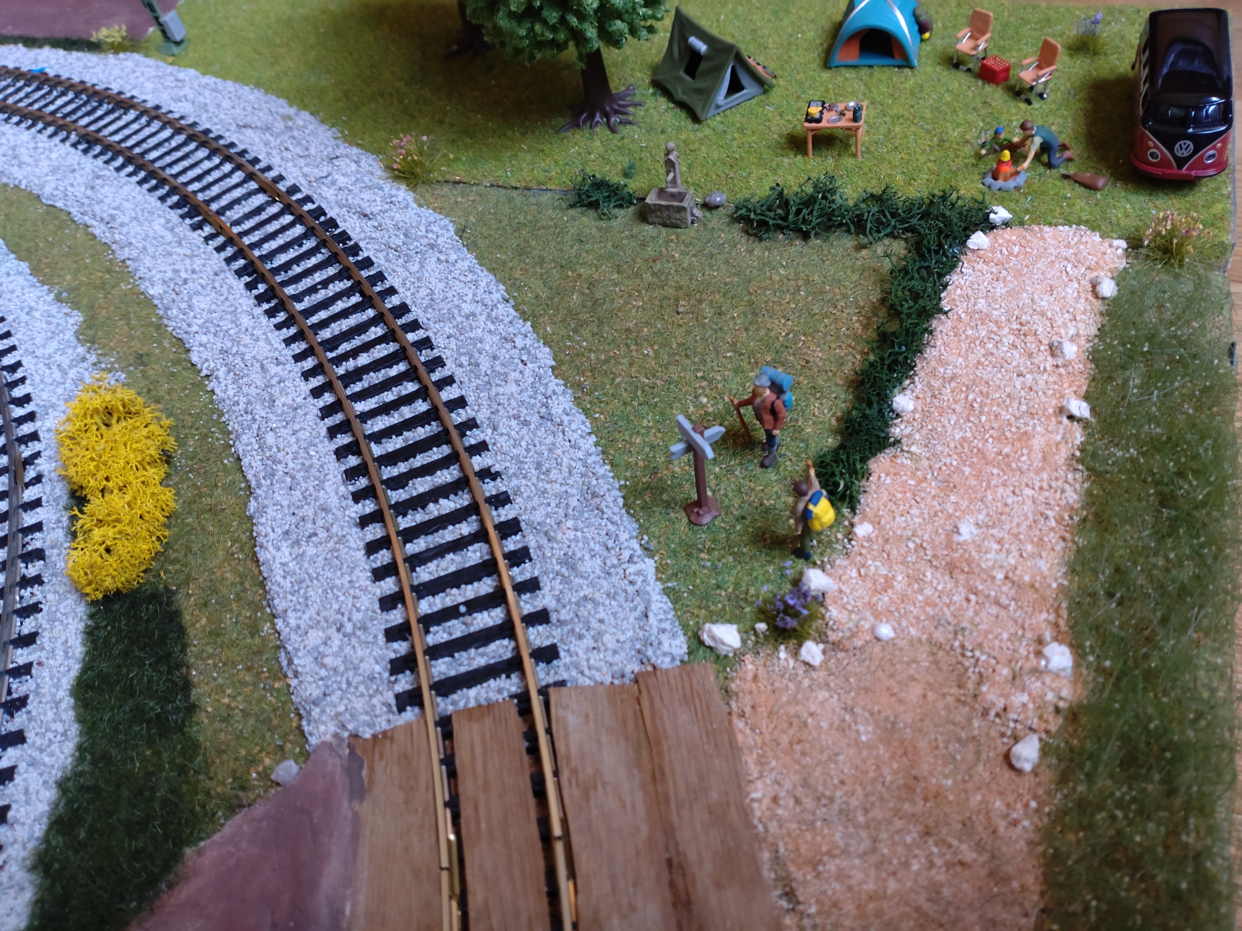

Recyclage des WC de l'école JOUEF pour boucher la dent creuse entre les 2 maisons.
A peine posés déjà utilisés par le fiston de la femme en cabriolet.
Gast ! Y'a des beatniks dans l'pré du bas :)
