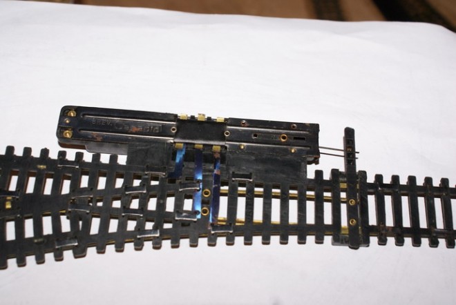

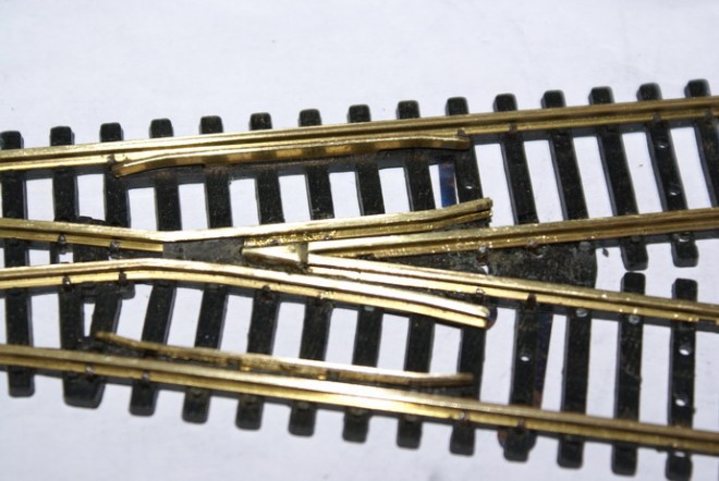

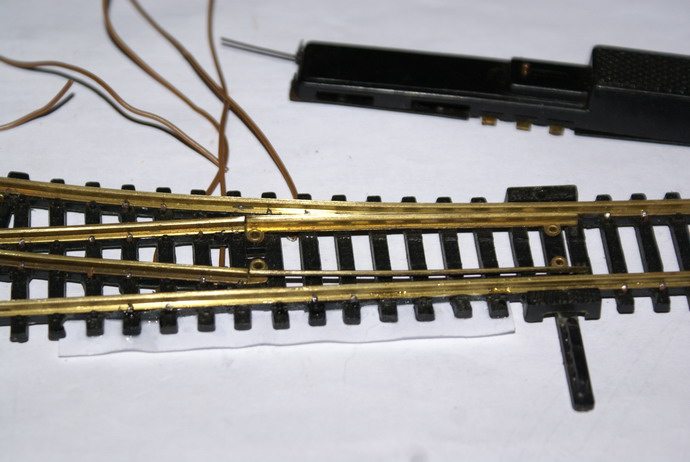

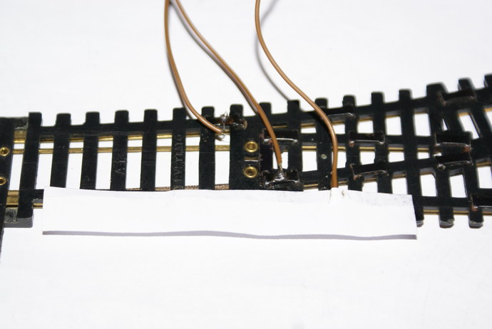

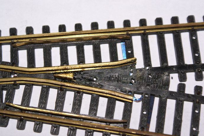

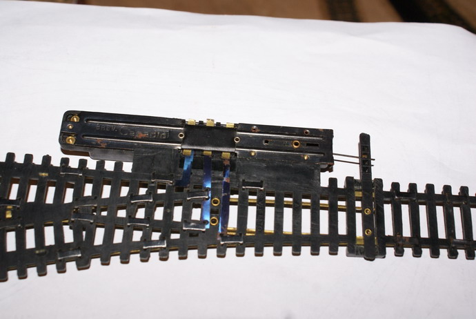

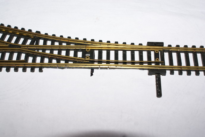

Mon réseau utilise des rails anciens Jouef en laiton (en gare cachée) et des vieux aiguillages CASADIO. Exit les rails en acier qui peuvent être réutilisés en voie de garage. Le défaut de ces derniers est la connexion en acier sous traverses qui rouille des rails qui sont interrompus par la pointe de cœur. Il faut par précaution refaire le câblage. Vu le prix actuel des aiguillages (j'en ai 44) , si le code 100 est conservé, la modification est simple et économique. J'ai même réduit les pointes de cœur hors norme et qui sont alimentés pour améliorer leur aspect en surface .
Evidemment en surface, j'ai viré les moteurs et remplacé par des moteurs fin course sous table Conrad relativement économiques et très fiables.

Cristou231 j'ai exactement ce type d'aiguillage aussi et y'a que ma 68001 qui s'arrête sur 1 cœur d'aiguille donc je vais faire de même et refaire les soudures sur celui-ci.
Merci pour le conseil :cool:
