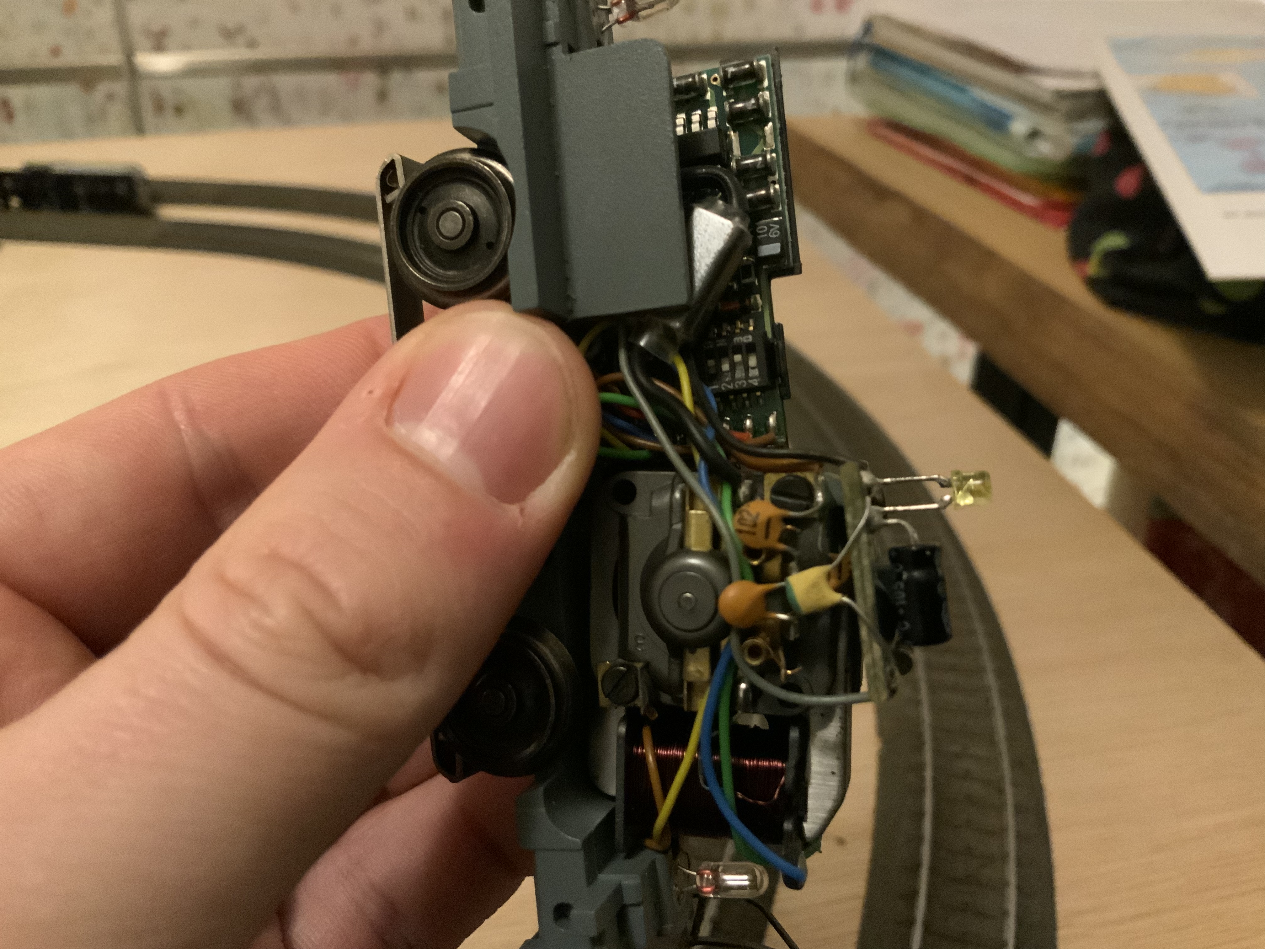

-> Christian, je te remets une photo de plus proche (je n’avais pas compris désolé :oops: )
C’était bien un transfo marklin que j’avais d’avant :)
Ok, et pour le changer si il a passé l’arme à gauche, ou puis je trouver ces pièces de rechange/informations? :D
Hello Mathieu,
:!: :cool: . Bon reprenons, et croisons les doigts !! A mon avis c'est bien décodeur delta de seconde génération, avec 4 switches ! ( reprenez moi si je me trompe pour les switches ! Il y en a bien 4)
>> Vous allez mettre les 4 en position Off (si l'on tient la lok verticale le nez en haut les switches doivent etre mis en bas !! car au contraire ils seront en ON en haut).
>> Refaite un essai avec le petit transfo que l'on voit en conventionnel, et voir si la loco tourne sur voie !!
Si cela fonctionne, il faudra essayer avec une adresse Delta et régler le décodeur, en positionnant les 4 switches , ensuite faire un essai en digital avec l'adresse de la loco en digital sur la voie !!
> Si rien ne se passe, c'est qu'il y a un blême sur le décodeur !!
> Retrouvez un décodeur Delta, neuf ou d'occase est assez facile sur Ebay, enfin, si jamais vous bloquez, il me semble en détenir encore chez moi !! A voir . :siffle:
Bon faite les essai comme expliquer et on en reparle, bonne suite :vieux:

Oups !! Je voudrais savoir une chose, le petit transfo que l'on voit de biais, est-ce un transfo pré réglé avec 4 adresses Delta, ou avec ce dernier on peut circuler en conventionnel ?? C'est quoi sa référence ??
Vous devriez avoir son mode d'emploi avec la boite de départ !!
Car si jamais on ne peut pas passer en conventionnel avec , il faudra un transfo style 6647, pour faire l'essai en analogique sans digital !!!

Re bonsoir Christian je reprend ici aussi ;)
Alleluia elle a l’air de fonctionner :D
Je l’ai réglé comme ceci (60 c’est cela?), et ça fonctionne…
Bon, puis je la mettre sur mon circuit avec Mobile station ou dois je sélectionner une autre adresse?

:cool: oui c'est cela 1-3 sur ON . Il suffit d'aller chercher l'adresse 60 sur la MS2 , et hop op op c'est parti !!
Bonne suite !!

Hourra, cette petite loco n’était pas morte mais ré fonctionne :D
Je ne sais pas pourquoi la mobile station ne la détectait pas, mais en la créant avec une adresse en 60 elle fonctionne :)
Enfin elle fonctionne, elle avance avec Gyro/phares avant, et recule avec Gyro/Phares arrière. Impossible de faire allumer/éteindre les phares et allumer/éteindre le Gyro…
Rien de bien méchant mais je me demande pourquoi, décodeur trop ancien?

:roll: :gne: Trop vieux ? Que nenni, il est comme il doit être dans son temps, c'est un delta de seconde génération, sans fonction particulière, cette lok est câblée sous sa lumière sans plus, ainsi que le gyro équipé de son électronique idoine connecter en parallèle sur la lumière !
Ne rêvons pas, le delta n'est que le petit digital du plus grand chez Märklin. Bien que le décodeur par lui-même a évolué, en quittant le bornier 4 switches (15 adr) vers le bornier 8 switches (80 adr), et le dernier en mise ajouté de fonctions propres. Il reste un Delta.
Etre Delta n'est pas un décodeur digital version standard ou 5*****, ou Lok-sound :siffle:
Il n'a pas non été dénaturalisé, par son auteur, en y ajoutant un tas d'options possibles. On reste les 2 pieds sur terre. :diable:

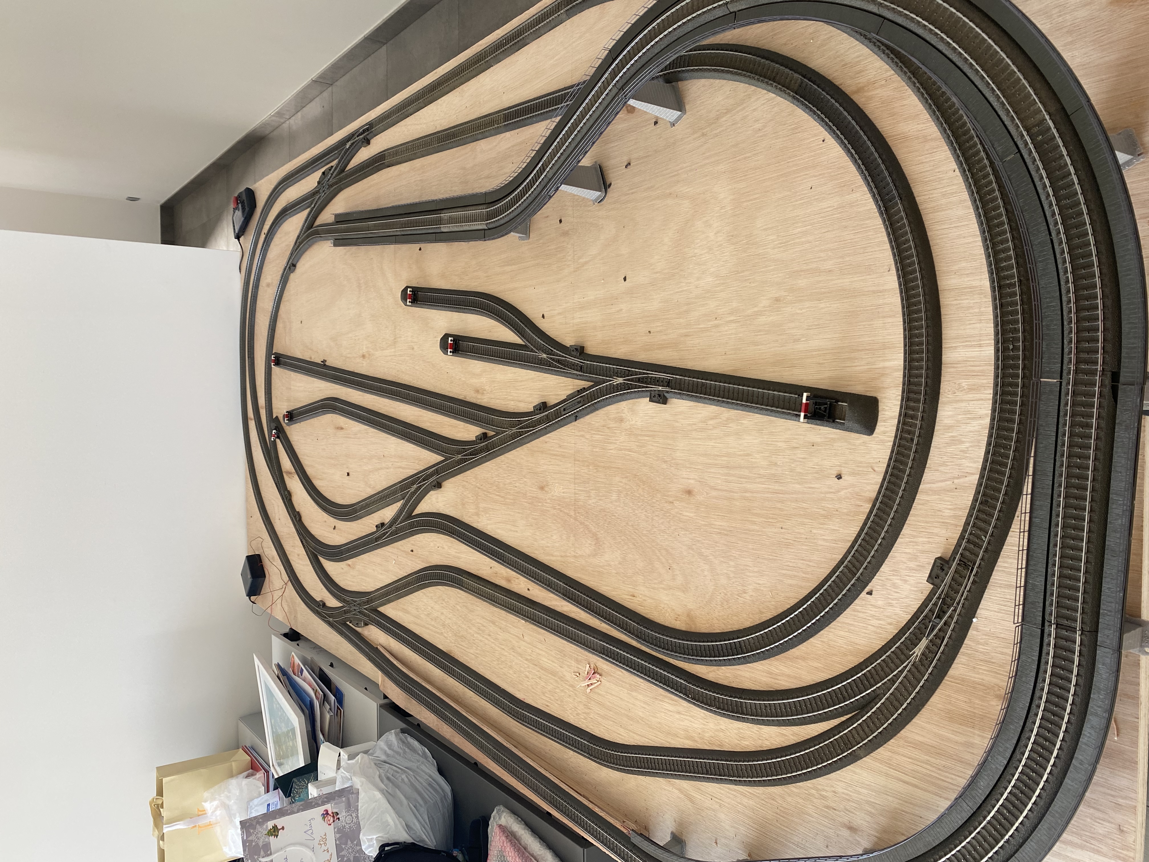

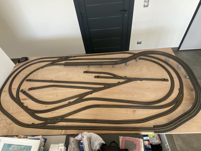

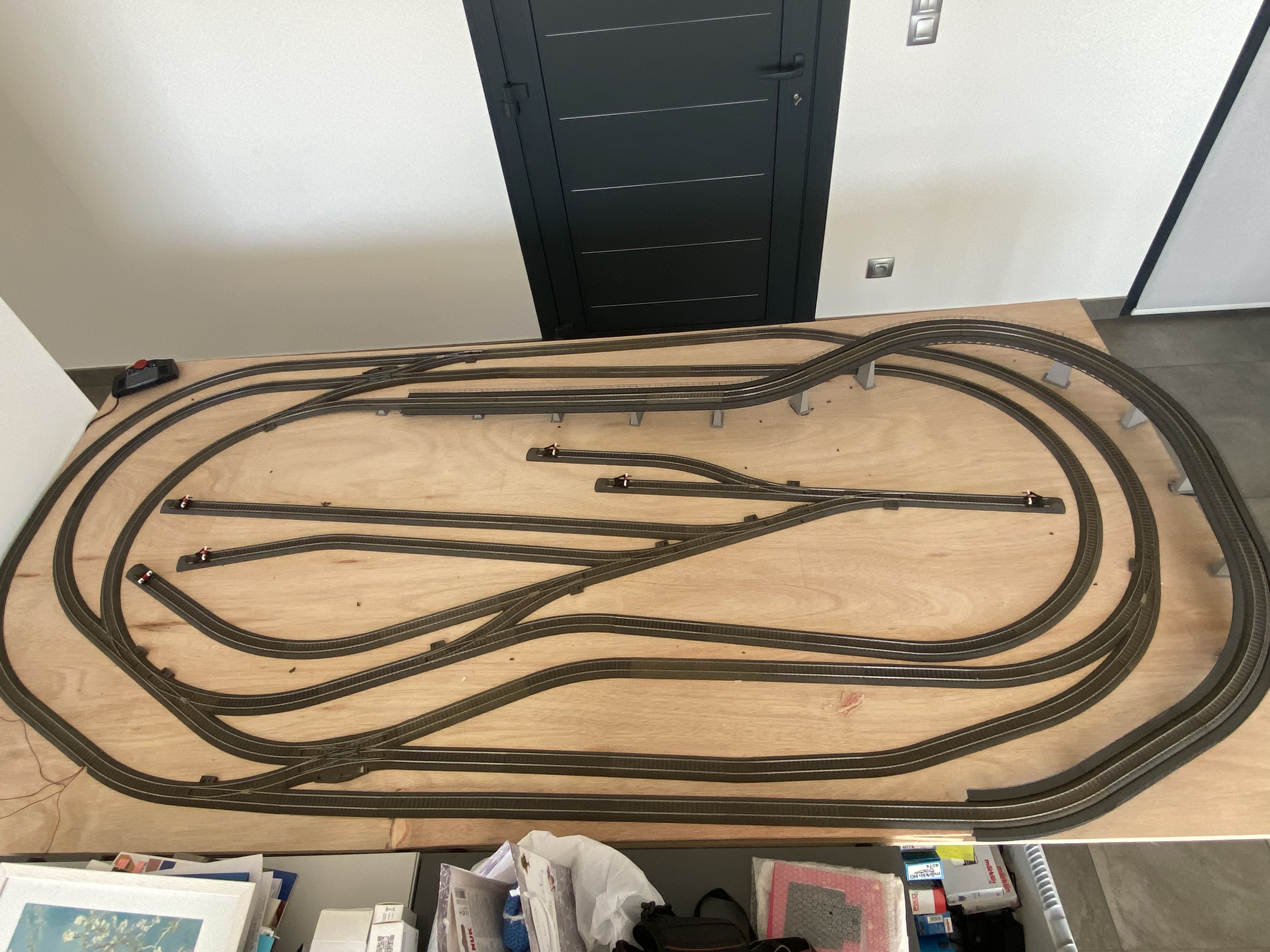

Bonjour à tous!
Après un mois pile poil que j’ai débuté, je vous mets des photos de l’avancée de ce réseau!
J’avance à mon rythme et j’apprends de mes erreurs :D
On trouvera sur ce réseau une gare de marchandise, de quoi garer les trains et peut être quelque chose en rapport avec l’automobiliste, petit teasing, affaire à suivre :D
Les trains tourneront dans le meme sens mais le milieu sera dédié à une zone de manœuvre.
J’attend vos remarques et conseils si vous en avez!
PS : la pente de montée est bien à 3%, par contre la descente beaucoup plus, je me demandais si cela posait un soucis? :idea:
