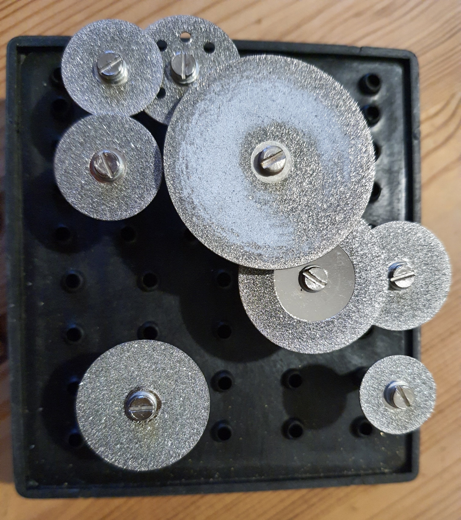

Le tronçonnage rail en place est à mon avis un problème mais j'ai peut-être pas le matériel idoine. J'ai une Dremel dont le diamètre du disque est plus petit que le diamètre du corps de l'appareil. Du coup, le tronçonnage se fait donc en biais et c'est très moche.

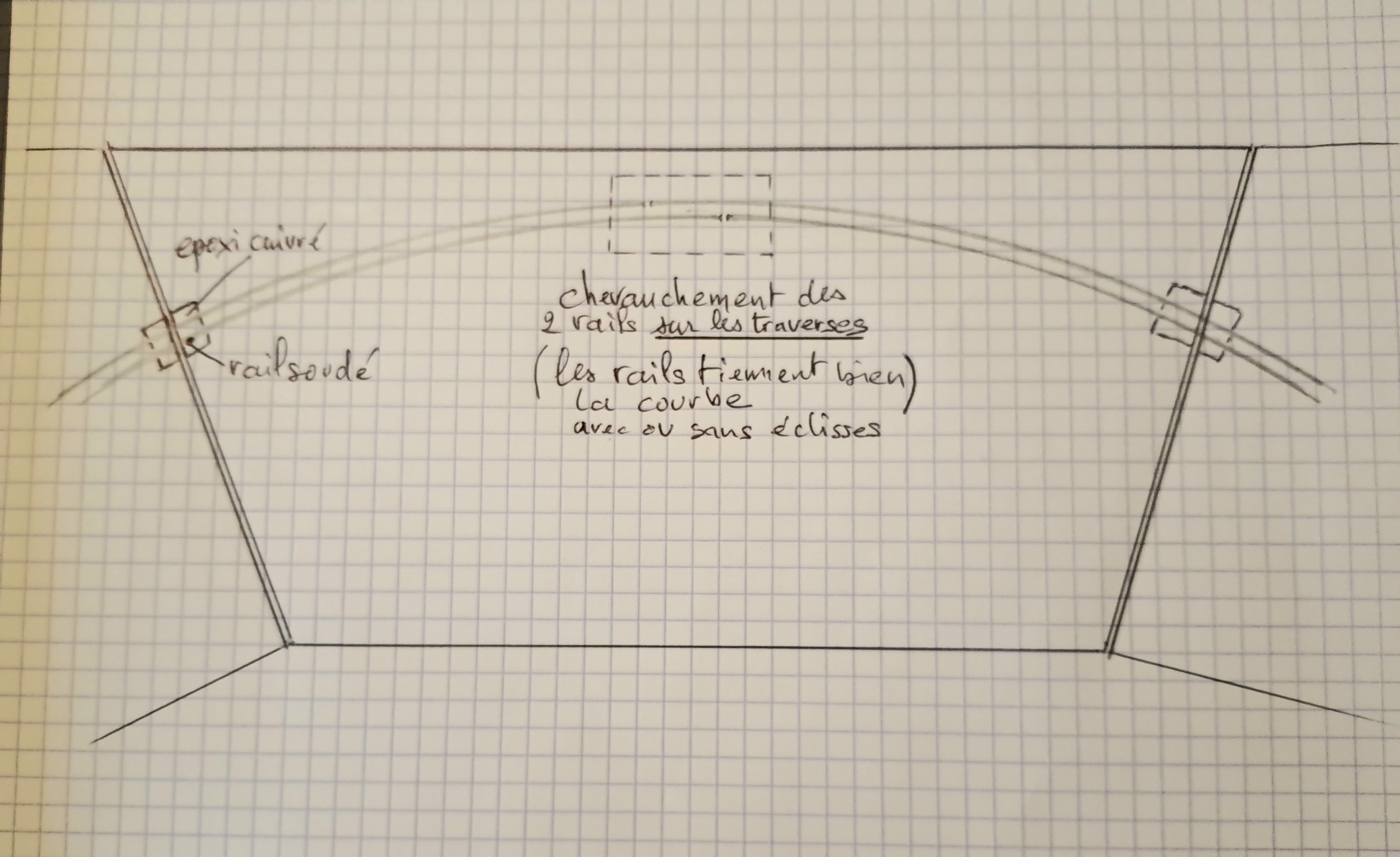

afin d' éviter les cassures au droit des éclisses tu fais chevaucher les 2 rails de 10cm environ à ton raccord de voie .
Tout à fait d'accord sur le principe mais qu'entends-tu par "chevaucher les deux rails" ?

Plus qu'un long discours voici un dessin expliquatif
Et pour le tronçonnage des rails soudés sur l'epoxi cuivré , tu prends un disque de grand diamètre ( moi c'est 40 MM)
monté sur une ralonge flexible avec mandrin ( voir dremel ou autre).
Voilier voilou

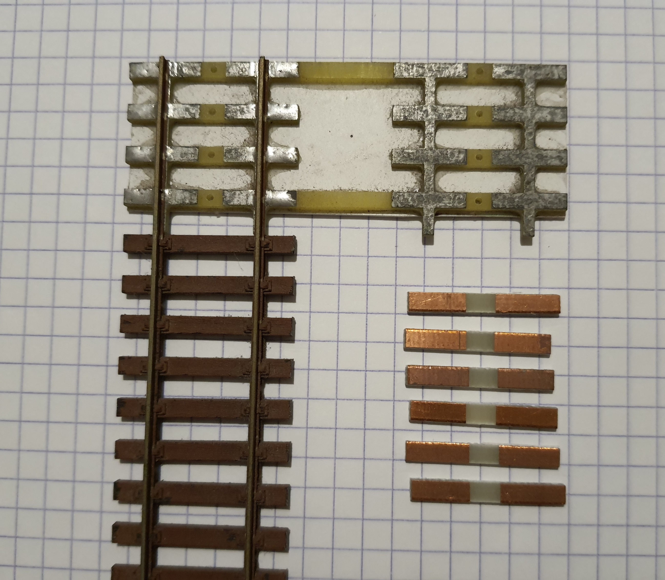

Une autre possibilité pour raccorder des modules c' est d'utiliser des coupons de voies que j'avais élaboré il y a plus de 30 ans en HO et en N.
Plus des traverses seules pour faire des aiguilles ou autres.
La FFMF en vend par deux coupons depuis.
