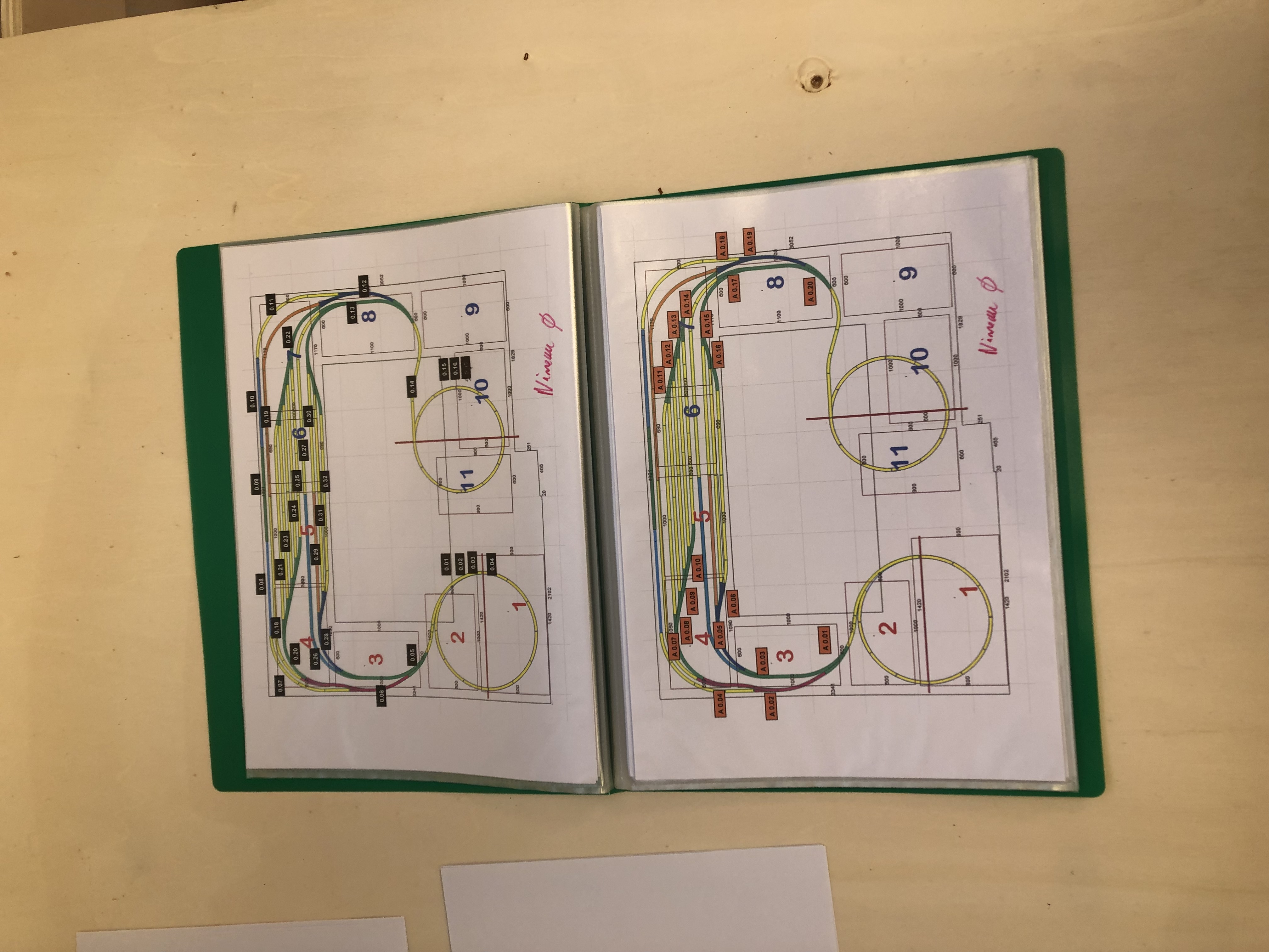

J'aurais deux remarques à formuler ou plutôt deux alertes.
HO PECO code 100
lors de construction, si je vois que la partie du fond n'est pas trop accessible, je réduira le nb de voies de la gare cachée à 7 voir à 6 ...
voici le plan avec du ROCO
1 - Il y a une difficulté, Roco -sauf erreur de ma part- ne fabrique plus d'aiguillages en code 100. Il est donc impératif de mettre des éclisses de compensation pour faire cohabiter le code 100 et le code 83. Mon réseau est aussi en code 100, pour ma gare terminus j'ai été obligé d'acheter des aiguillages en code 83 D'où la nécessité de mettre des éclisses de compensation ce qui pose quelques problèmes pour placer aussi les éclisses isolantes, en limite des cantons. J'ai aussi des wagons Jouef des années 70 (nostalgie, nostalgie ...) ils circulent sans problème sur le code 83
le tout géré probablement par Train controller
2 - Attention à la compatibilité du câblage avec les logiciels. Les logiciels ne fonctionnent pas tous de la même façon en particulier pour la rétro-signalisation. Qui peut le plus peut le moins, il faut prévoir deux voire trois rétro-signalisations par canton, quitte à les regrouper ensuite sur une seule entrée, en fonction du logiciel choisi.Par ailleurs et si bien j'ai compris, certains logiciels nécessitent que toute la longueur du canton soit rétro-signalée, pour d'autres logiciels, c'est l'inverse.
Enfin, même si ça reste théoriquement possible, il préférable d'éviter d'avoir des d'aiguillages dans les cantons.
Si vous décidez d'adopter TrainController, il vous faudra impérativement un ordinateur connecté à internet. Sur le site "SonicJojo" il y a des tutos très bien conçus sur ce logiciel, ce qui permet d'éviter quelques bêtises et par suite quelques heures pour reprendre le câblage :)

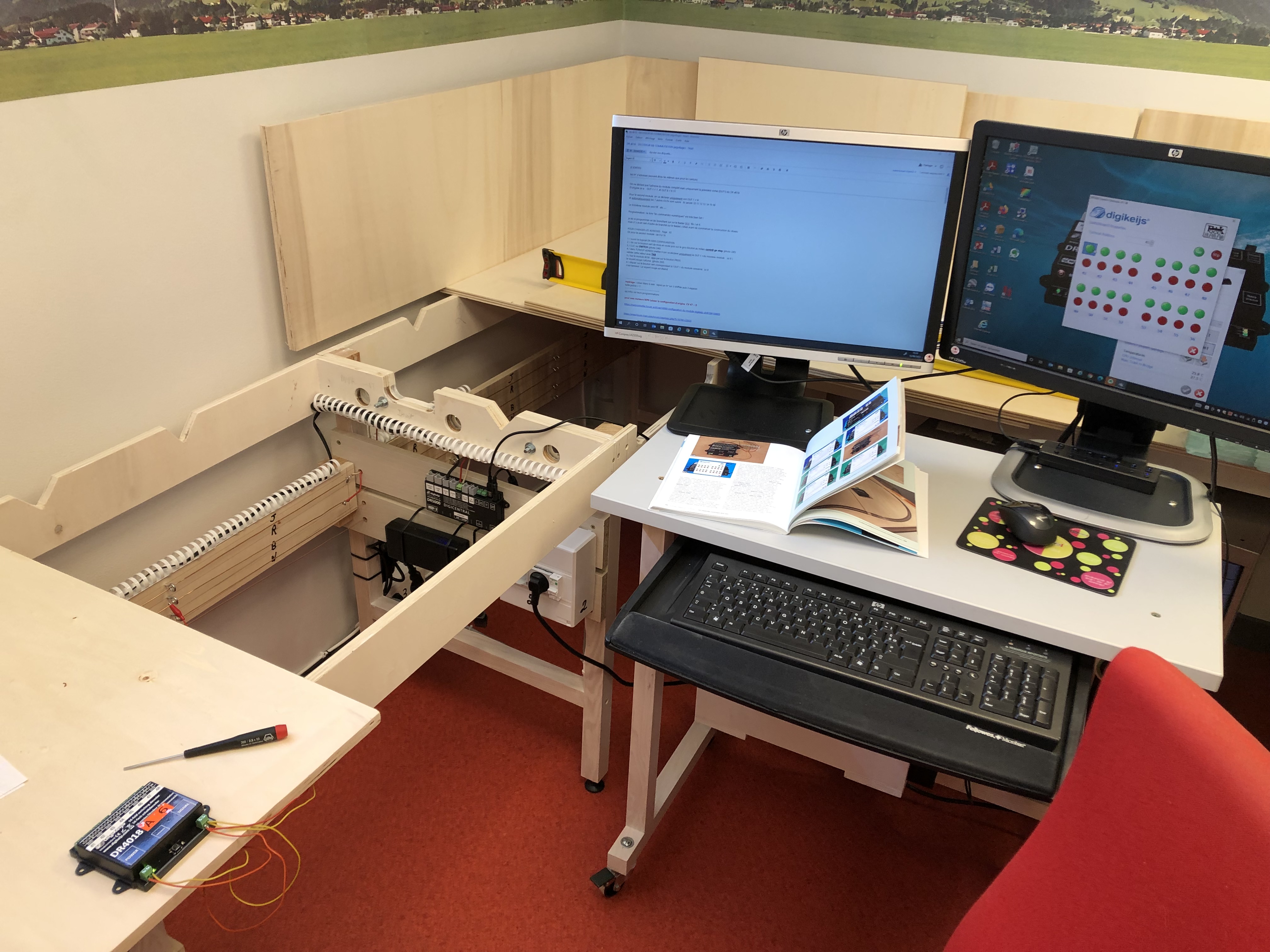

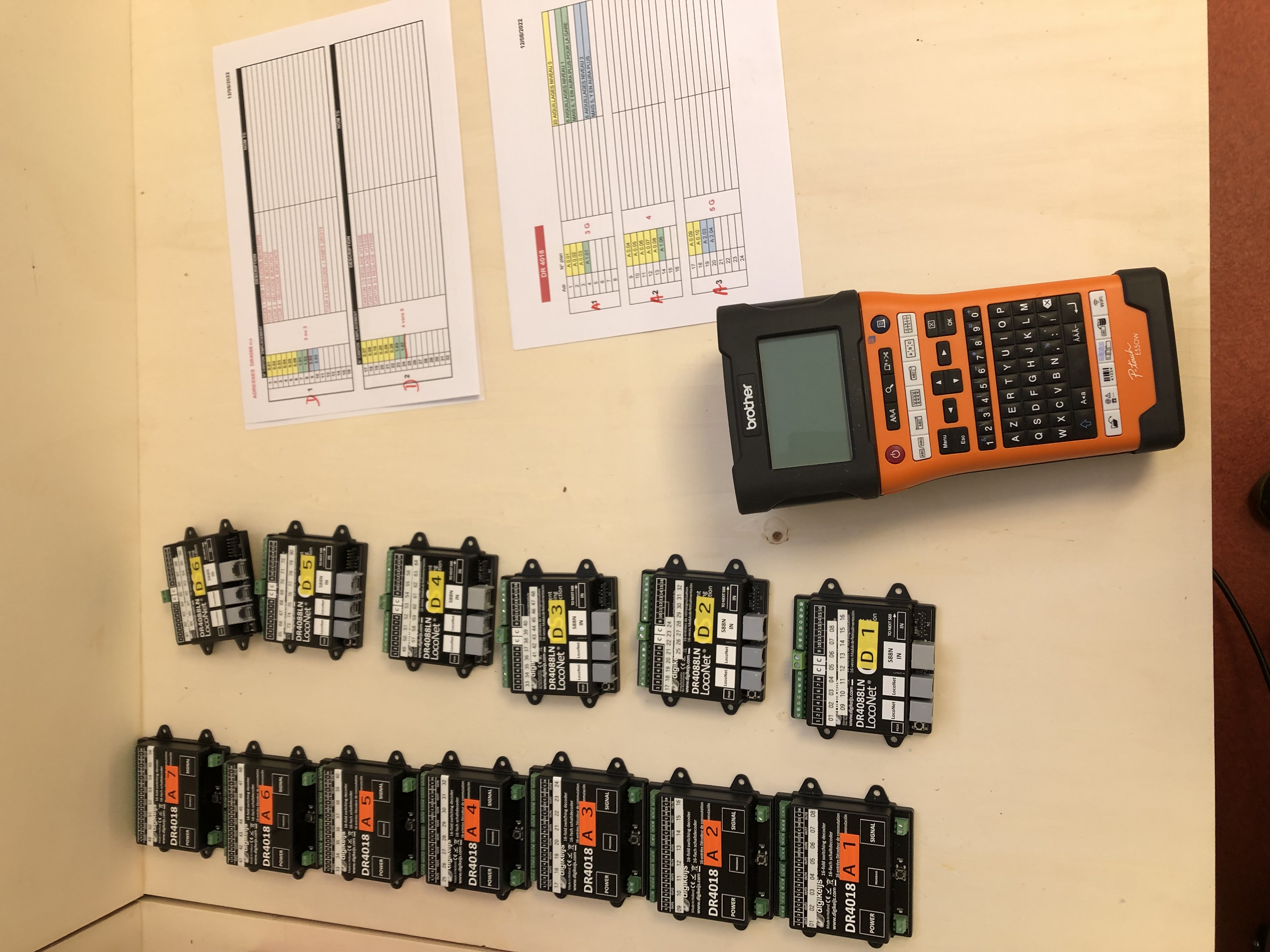

Pour l'instant j'en suis encore à la partie un peu ingrate : la structure de base est terminée mais avant de fixer définitivement (?) les plateaux de ma gare cachée, j'installe et alimente tous les modules Digikeijs
j'ai 7 x 4018 et 6 x 4088
ce sera plus intéressant qd je vais commencer à poser les rails !!!

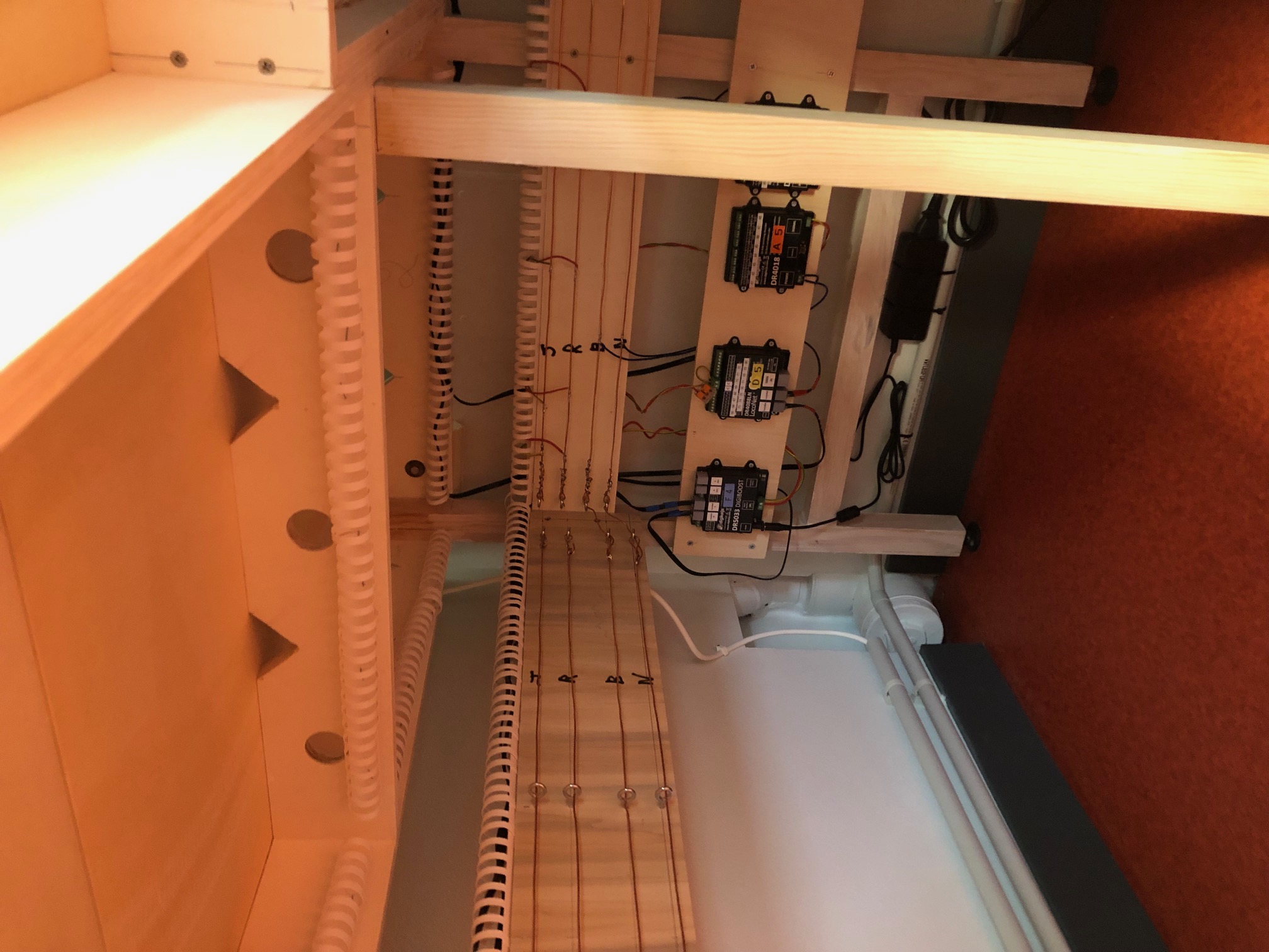

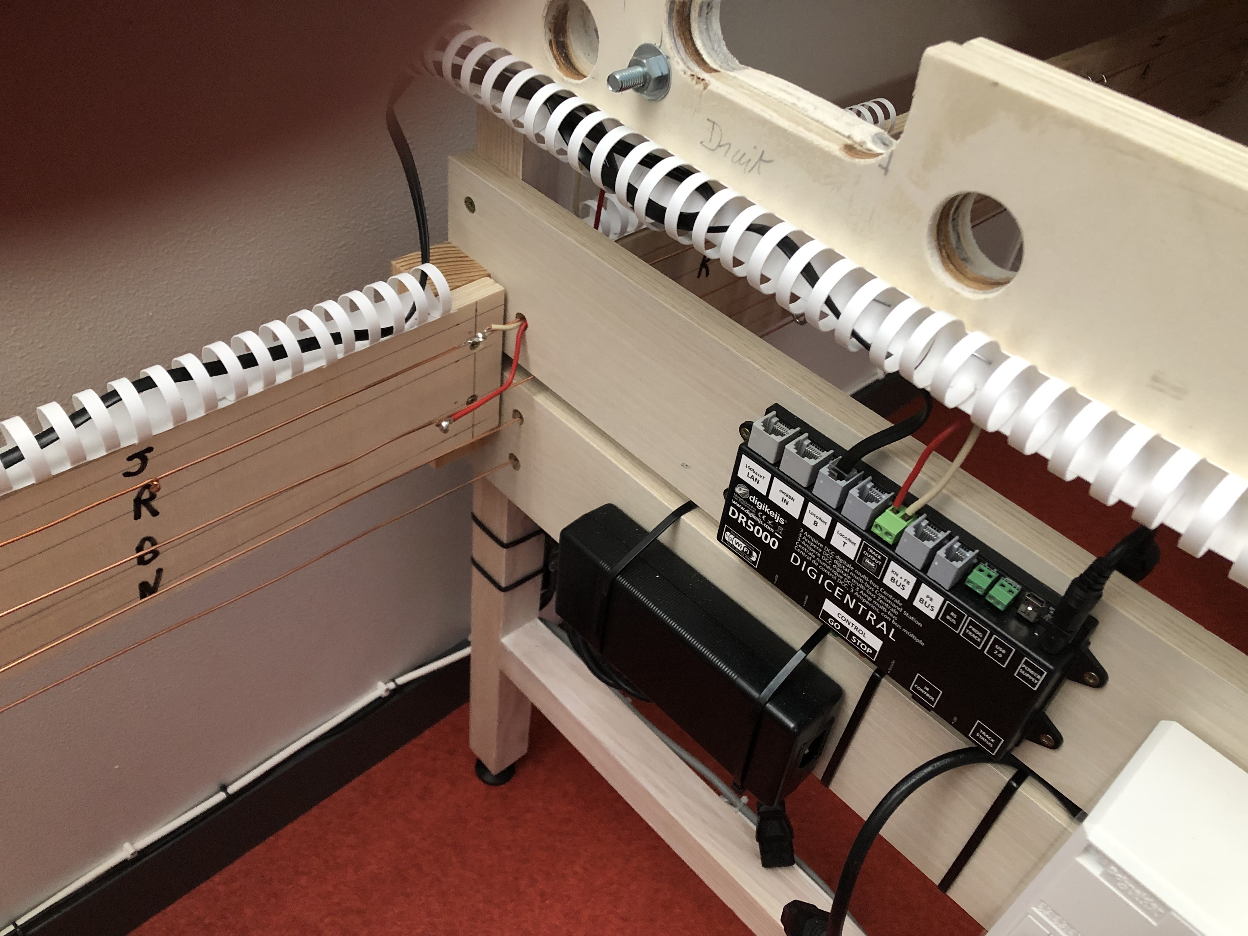

Messagepar GARMIN2001
19 Aoû 2022, 08:45
La partie 220 v est terminée ainsi que la pose de 3 feeders
1 en 12 V
2 pour le DCC un pour la partie droite relié à la centrale
un second pour la partie gauche relié au booster
Tous les modules digikeijs sont programmés

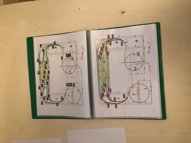

Surtout, je réalise bien Les schémas qui vont bien pour m'y retrouver !!!

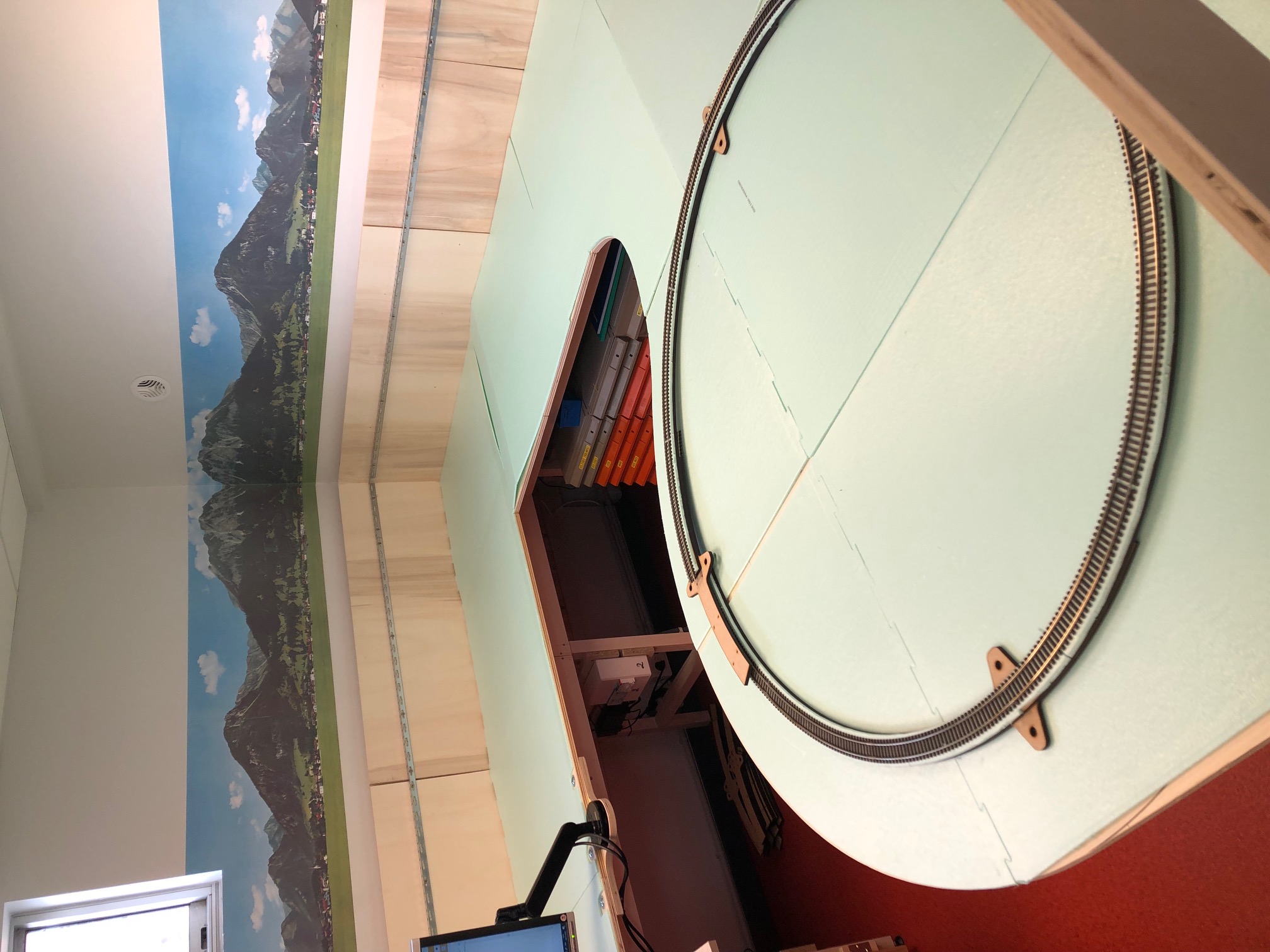

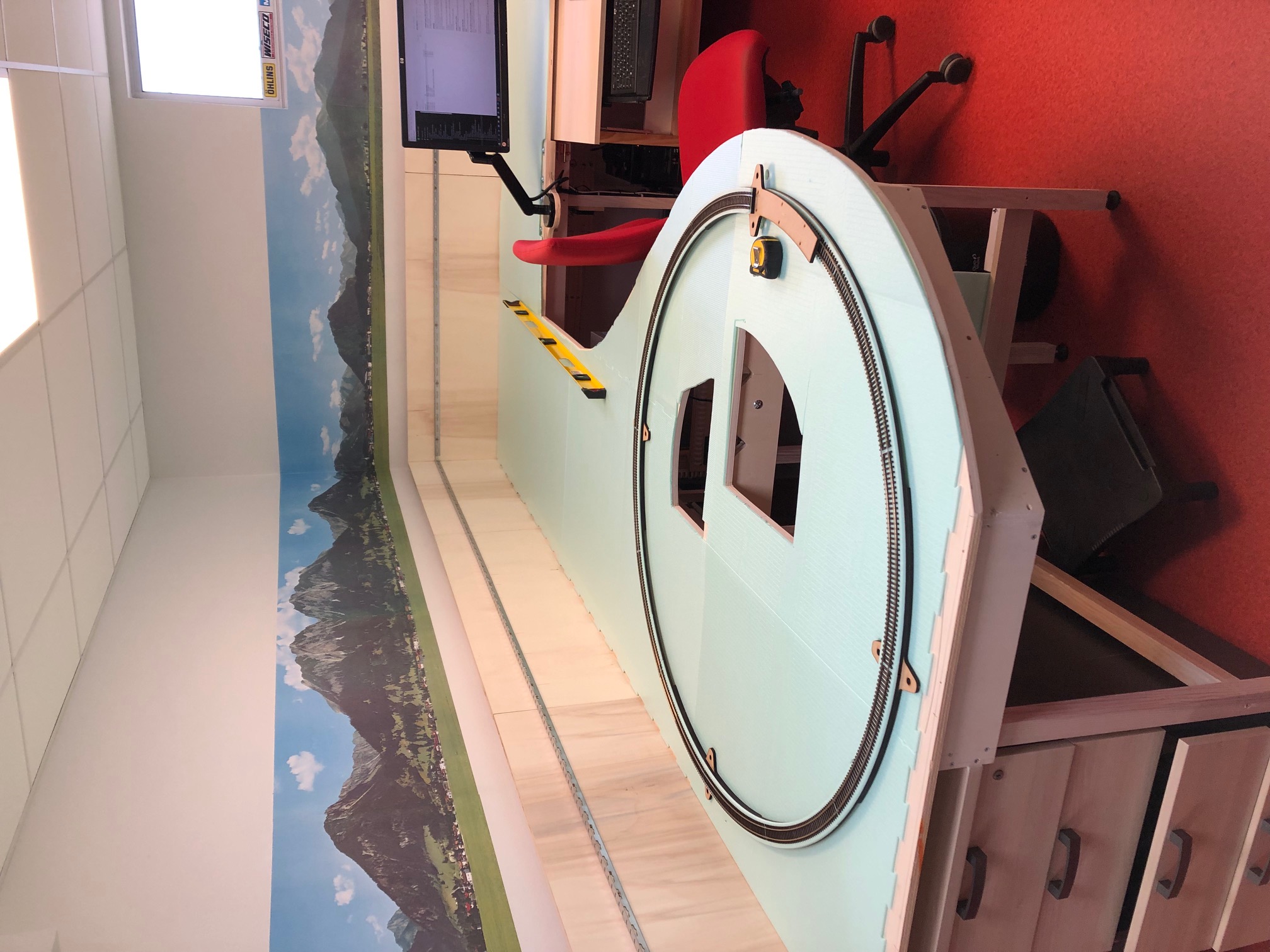

J'ai attaqué la construction des 2 hélicoïdes

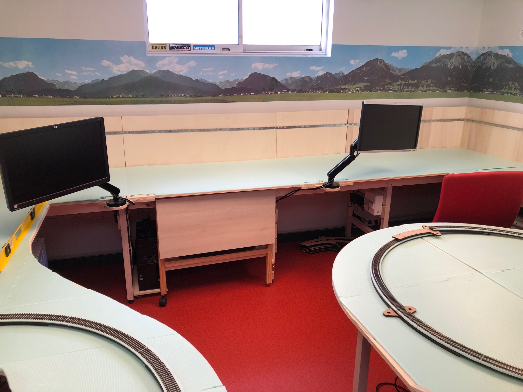

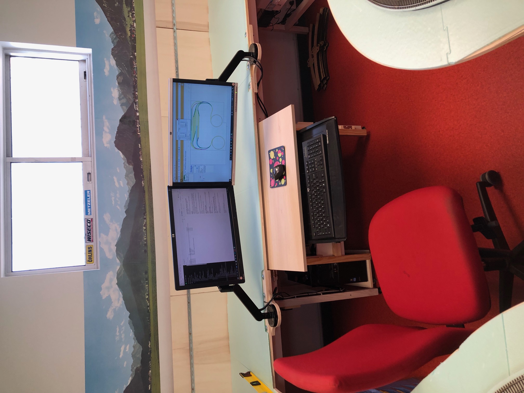

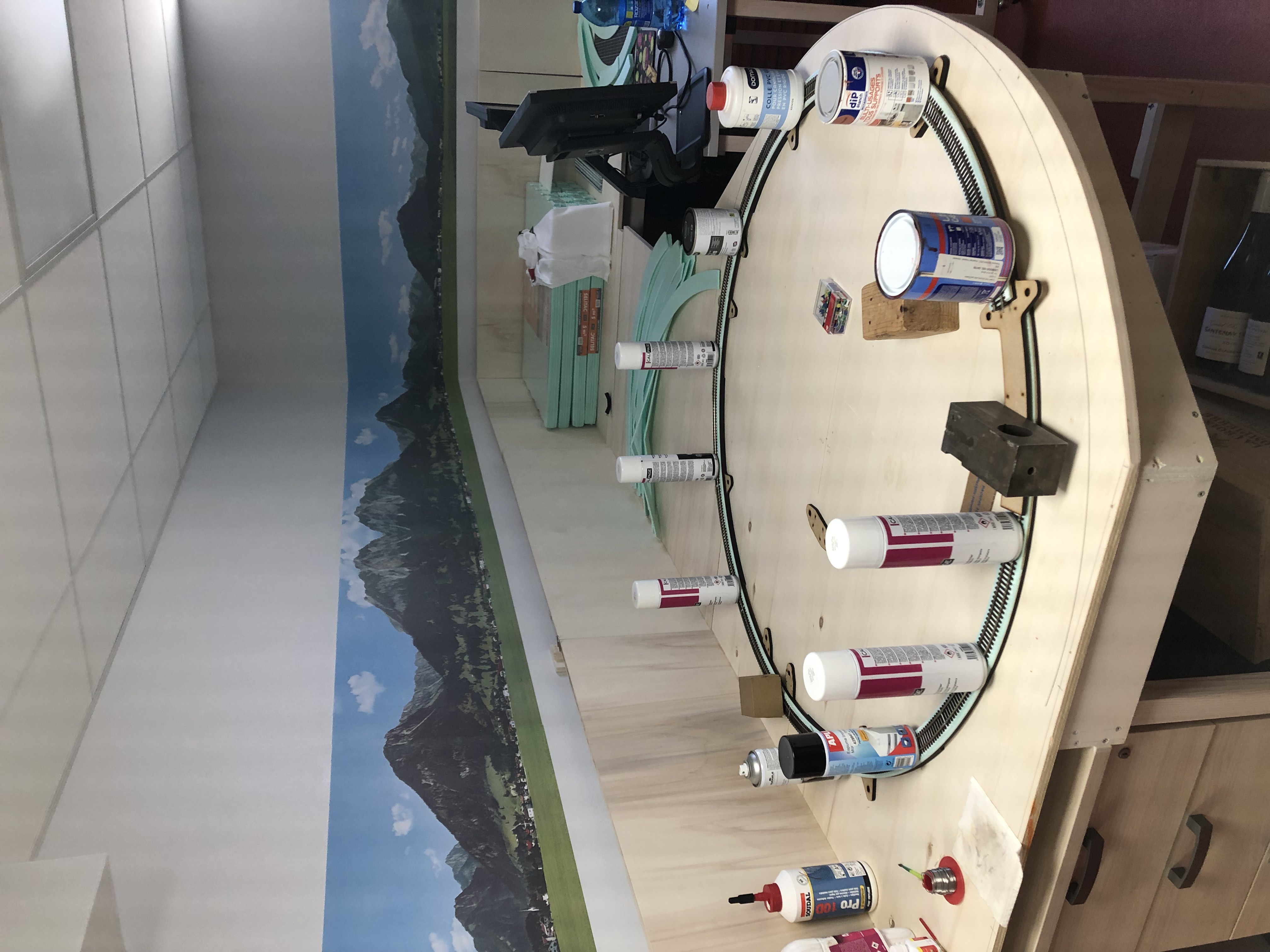

Quelques nouvelles du réseau ...
Le mauvais temps arrivant, je suis moins dehors; du coup le réseau avance !

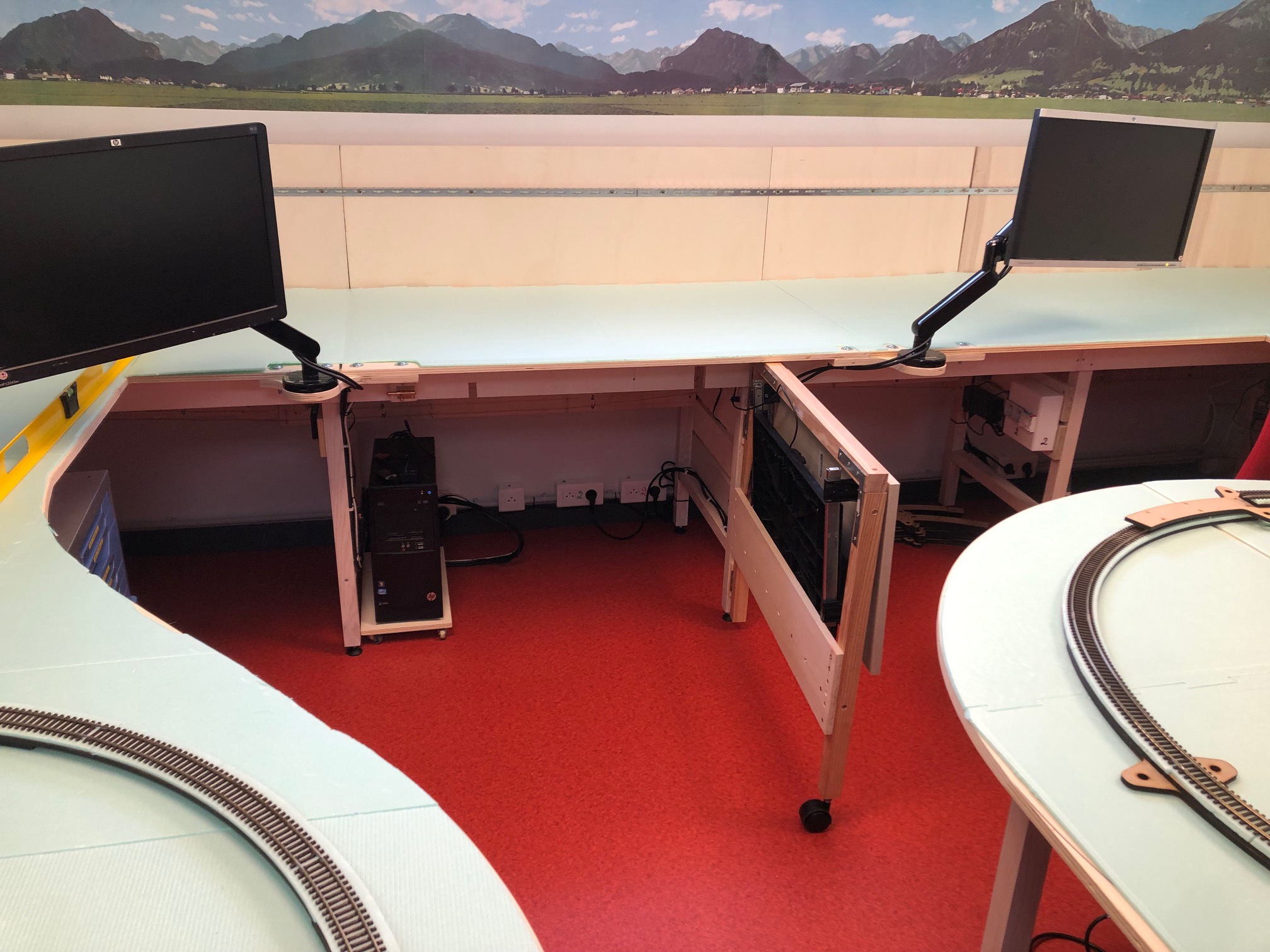

Toute la partie 220 V est terminée : Il y a 5 prises doubles pour la centrale et les 4 boosters. Elles sont protégées par un petit disjoncteur; Je peux donc couper toute la partie DCC
Trois prises doubles pour l'informatique; idem protégées par un disjoncteur
Tous les éléments Digikeijs (7 x 4018 et 6 x 4088) sont branchés aux feeders et répartis sous tout le réseau.
L'emplacement du PC et surtout des écrans est terminé : Chaque écran peut pivoter, afin de travailler derrière. Le support clavier + console peut également s'ouvrir afin de pouvoir passer sous le réseau.
Je vais pouvoir (enfin !) attaquer la pose des rails !!
