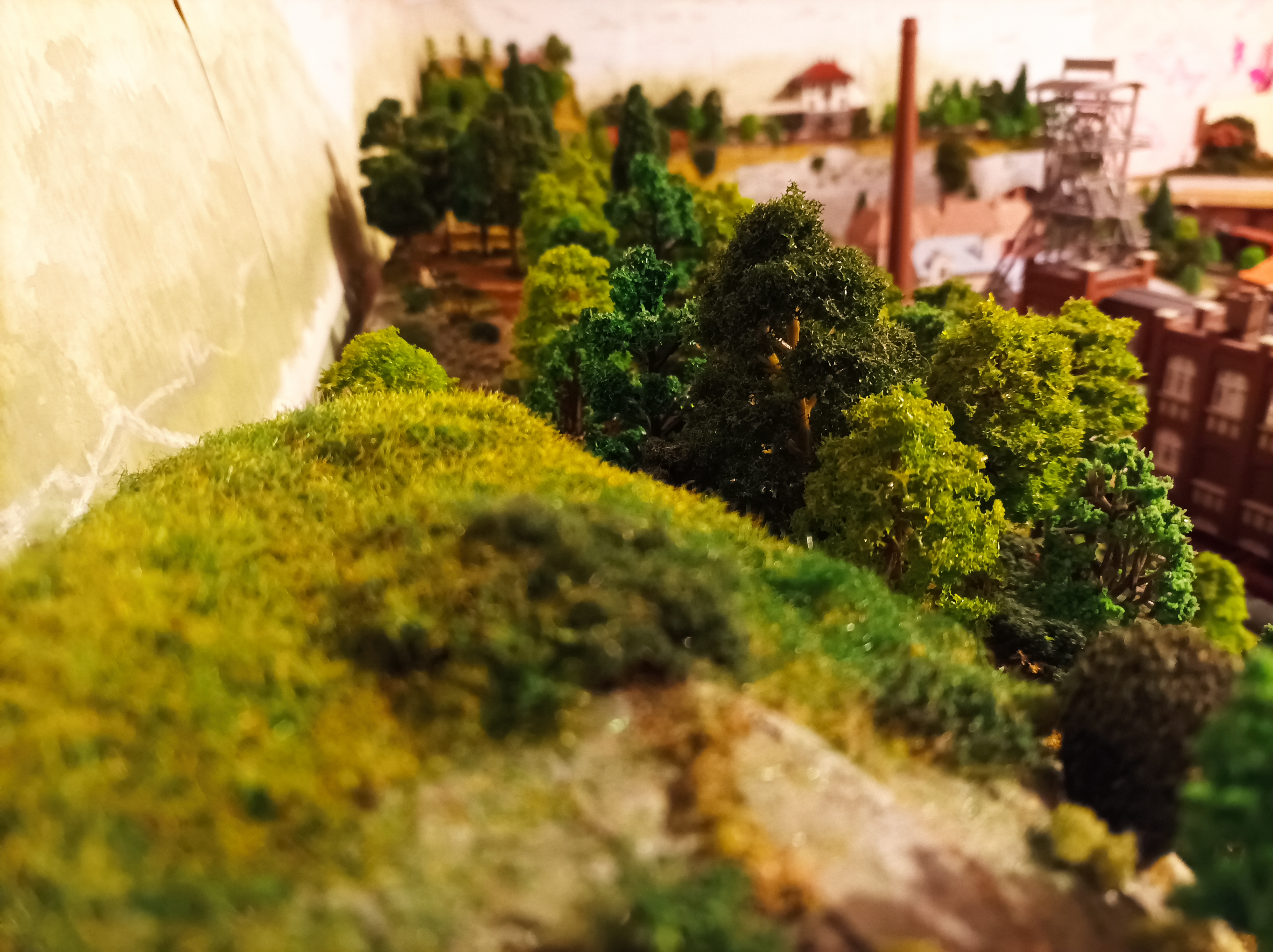

Petites photos d'évolution :
Colline : essai herbe statique

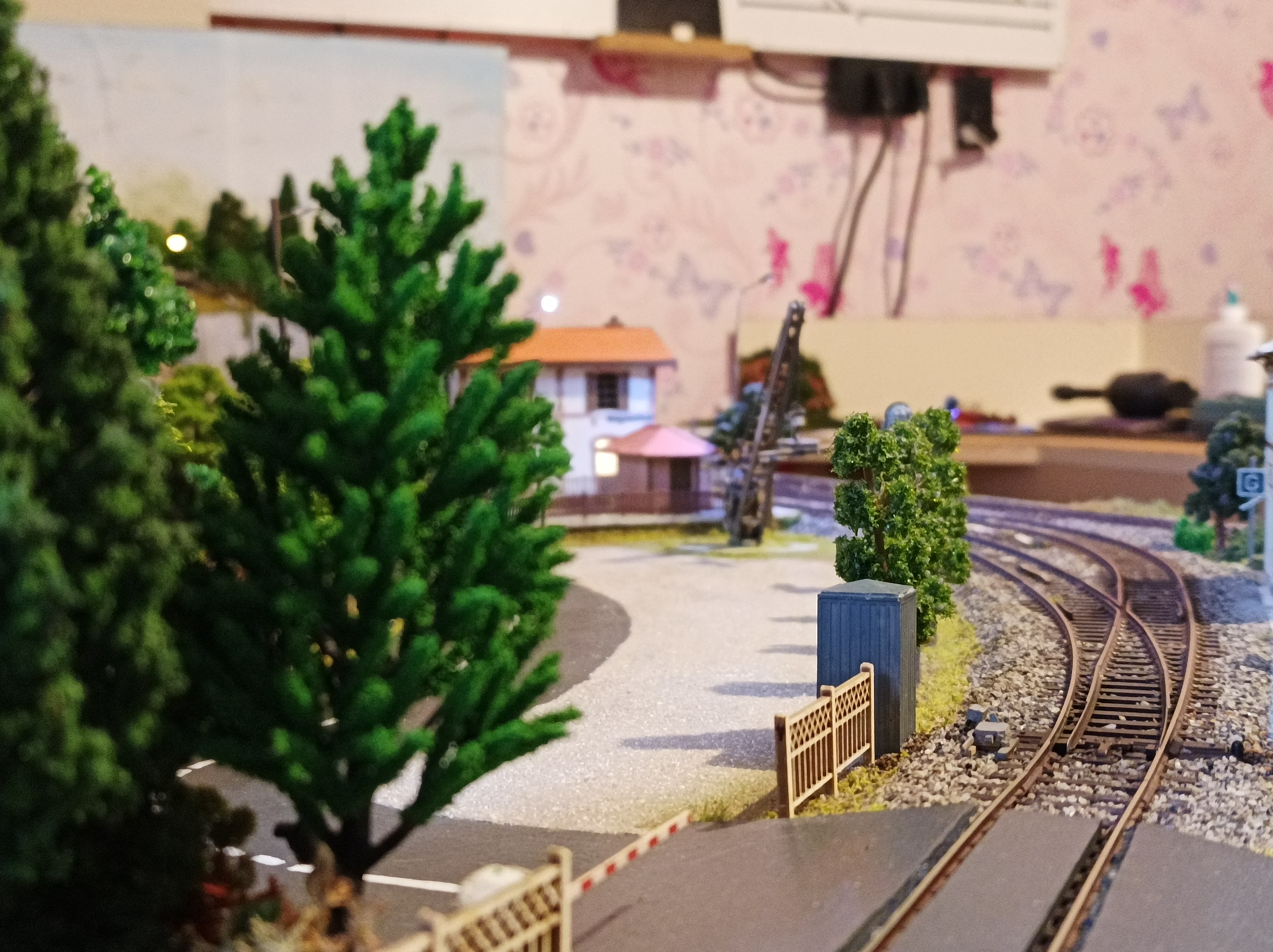

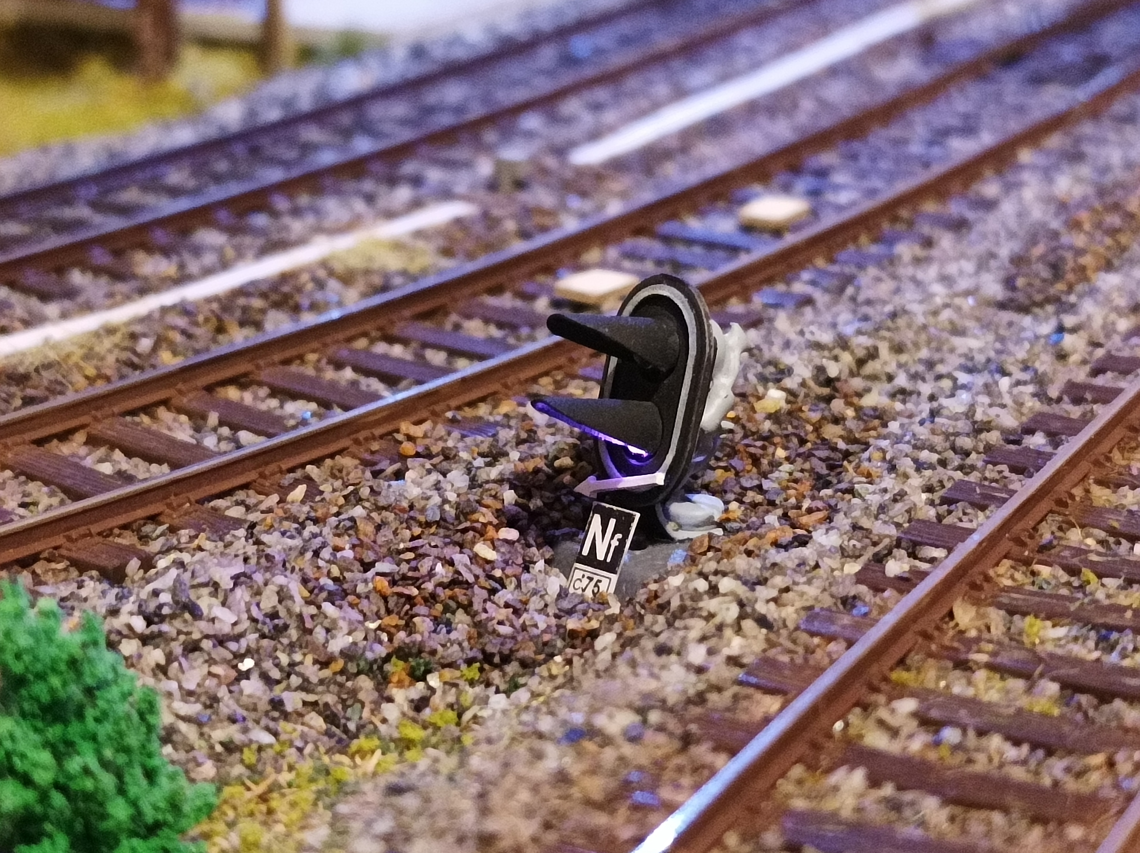

Armoire au PN :
Téléphone de voie :

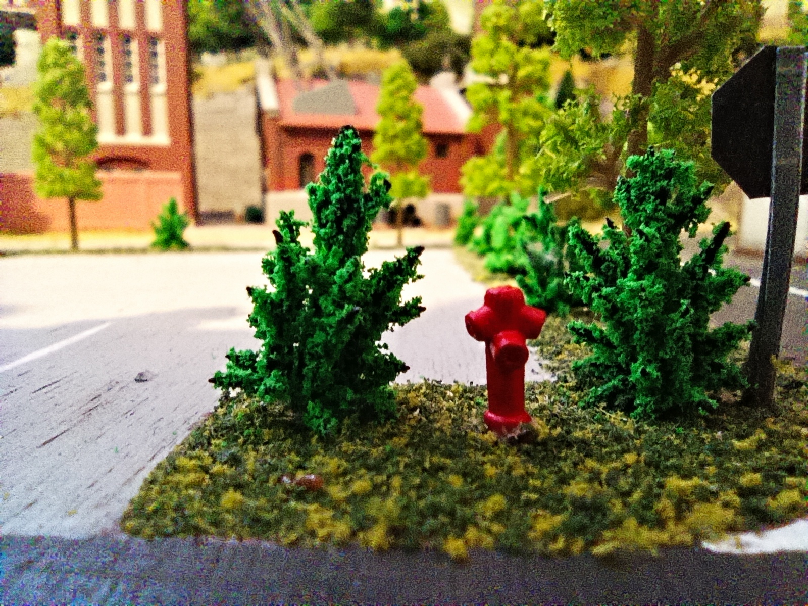

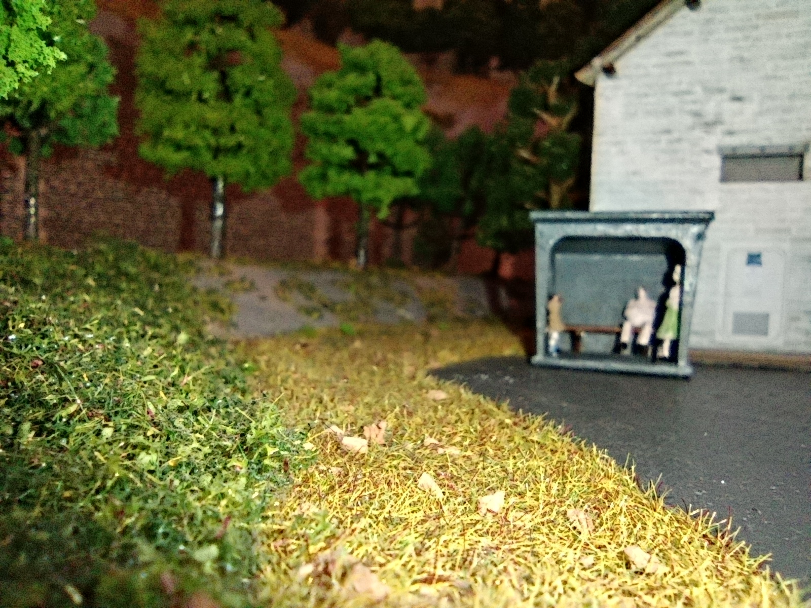

Borne incendie :
Abri de bus :

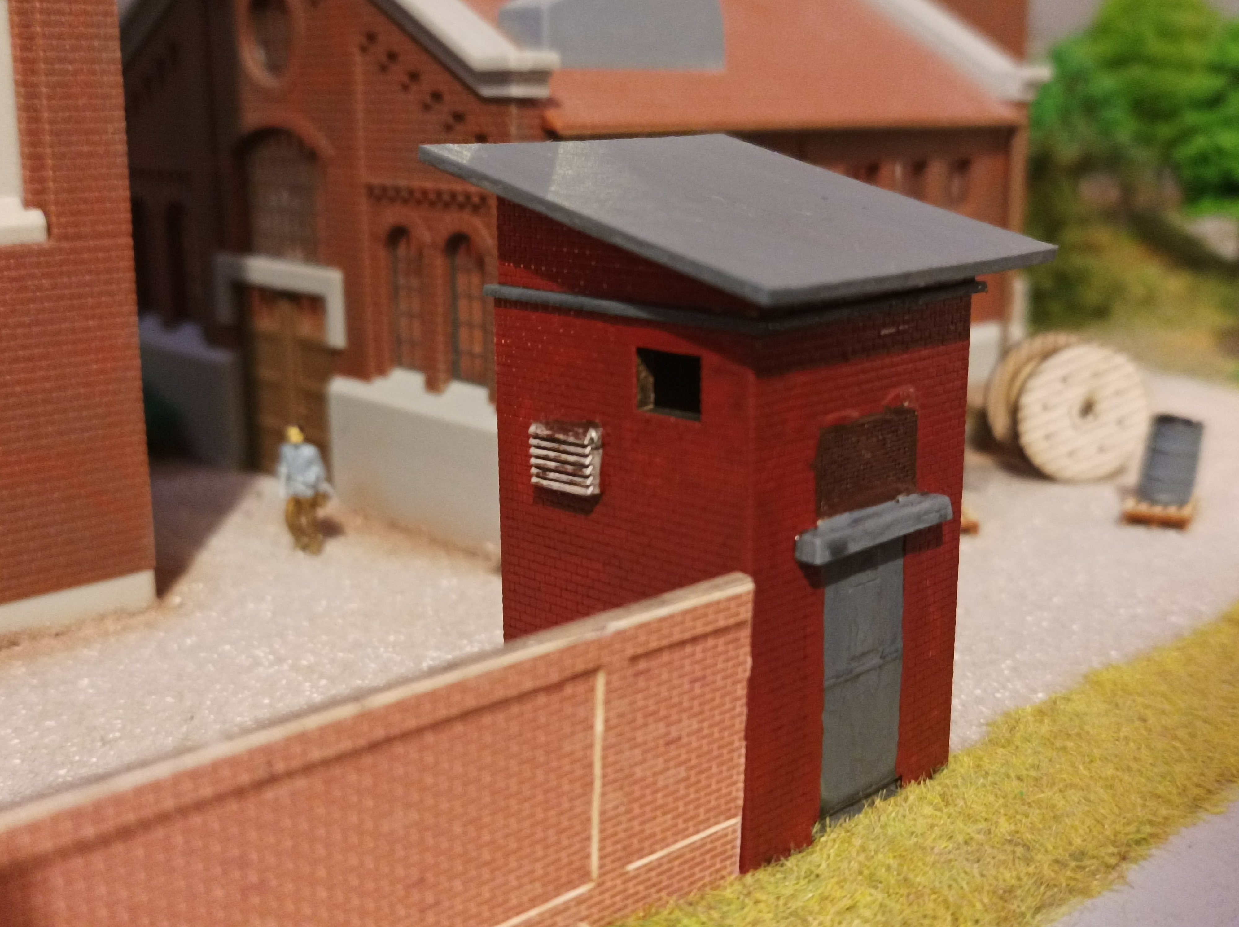

Transformateur EDF :

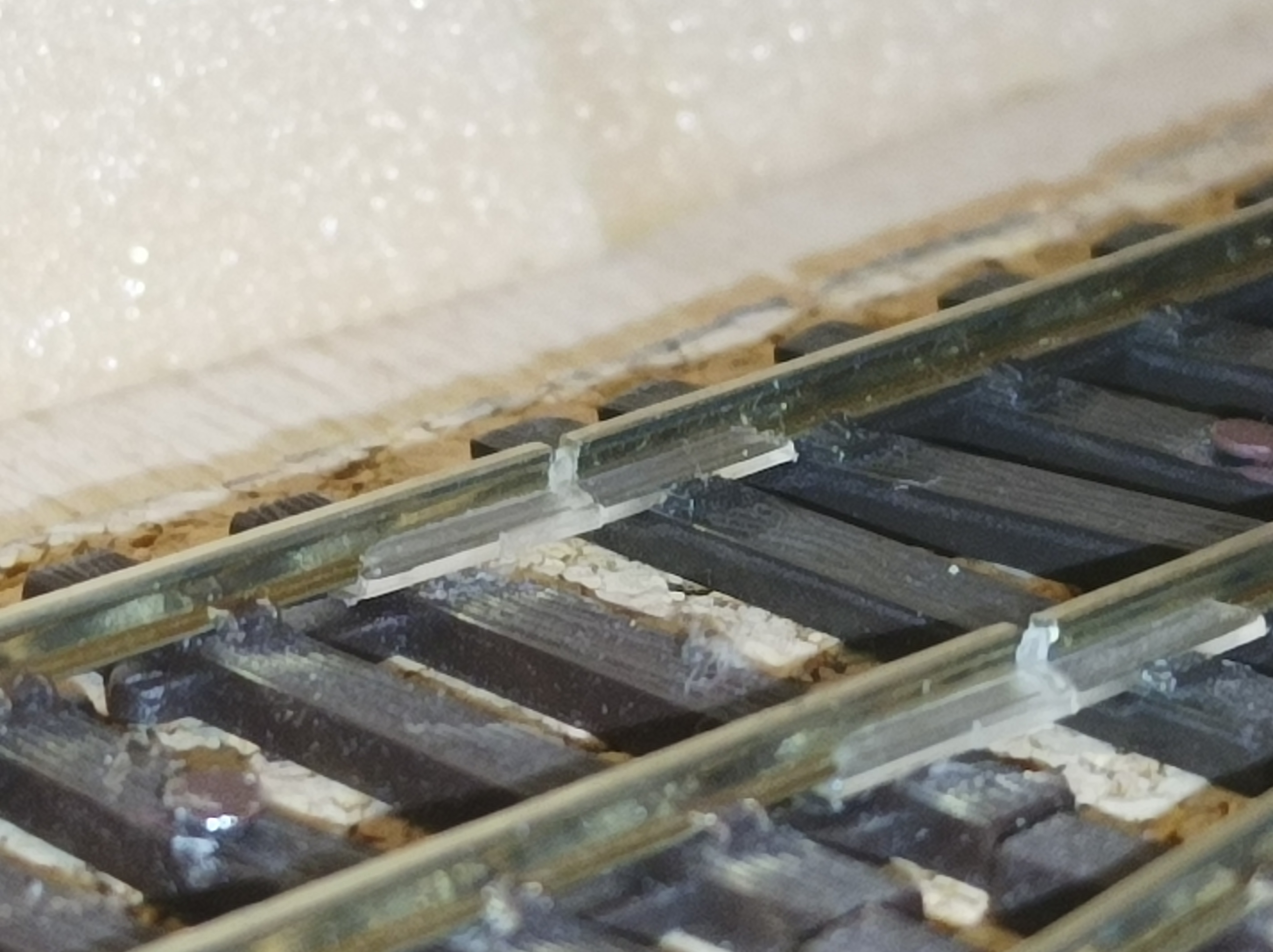

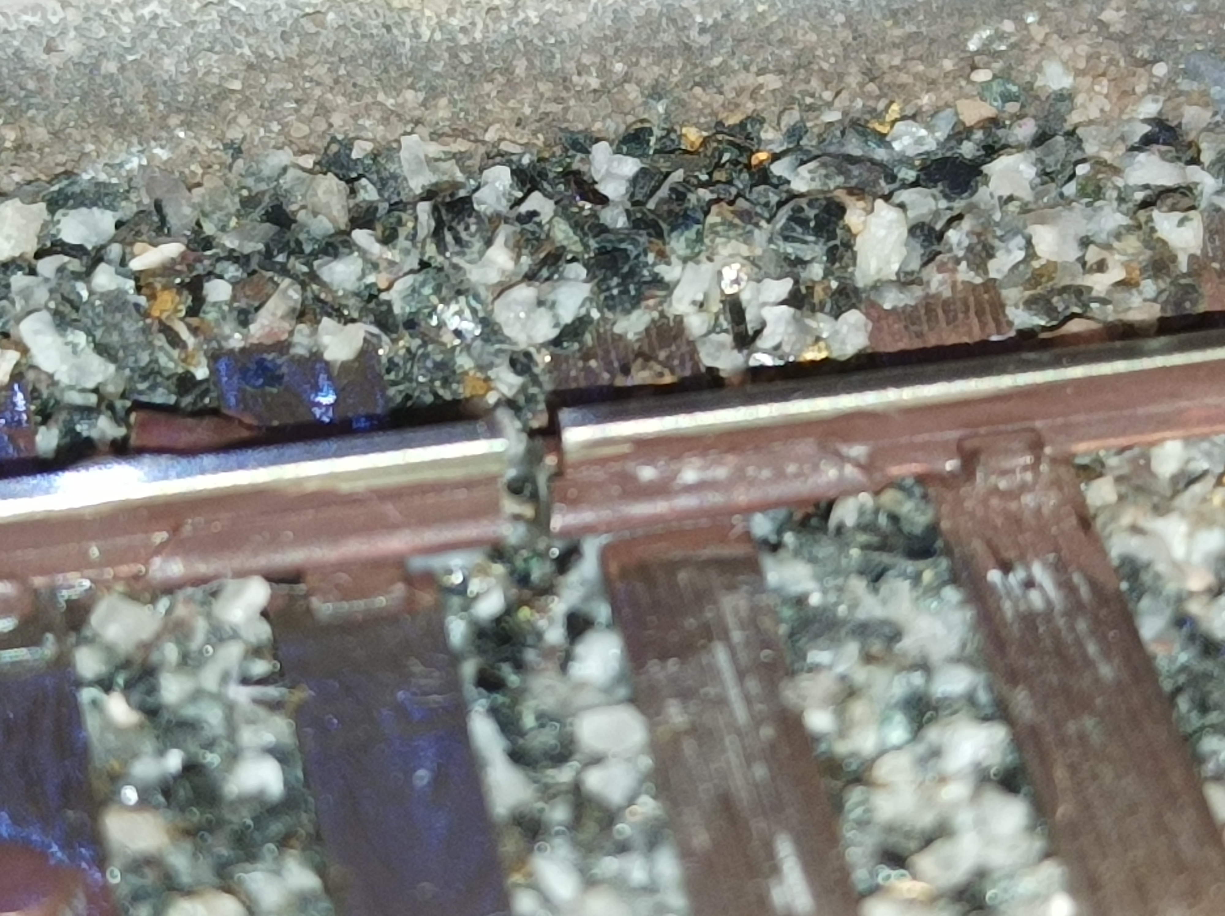

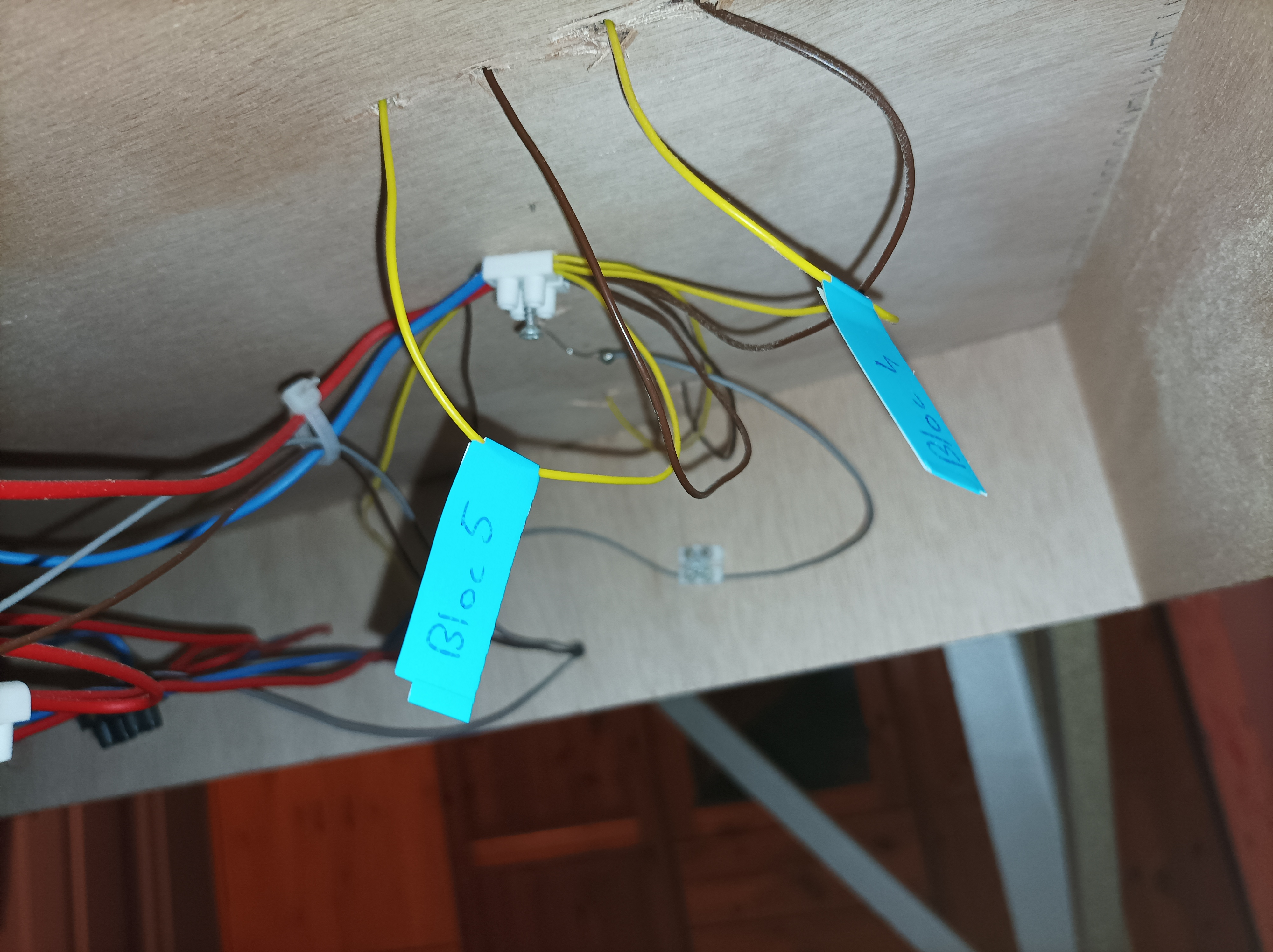

En vue de la rétrosignalisation, coupure de rail : bah oui j'aurais dû le prévoir avant mais bon...
et pose d'éclisses isolantes en gare cachée :
Repérage des blocs :
Utilisation du logiciel Rocrail. Attente d'un DR4088 pour les tests.

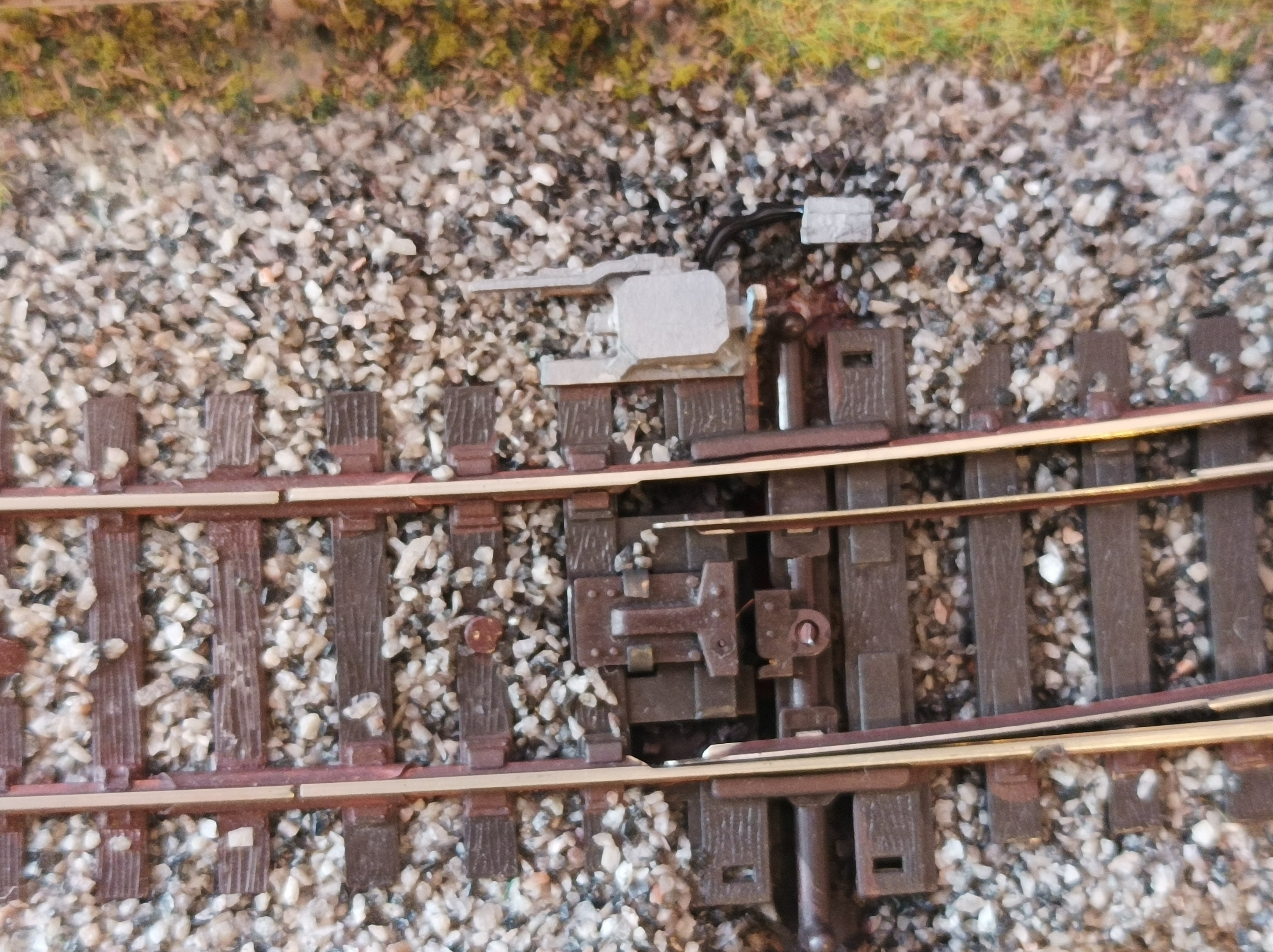

et un TTX pour finir :
pour câblage des aiguillages :

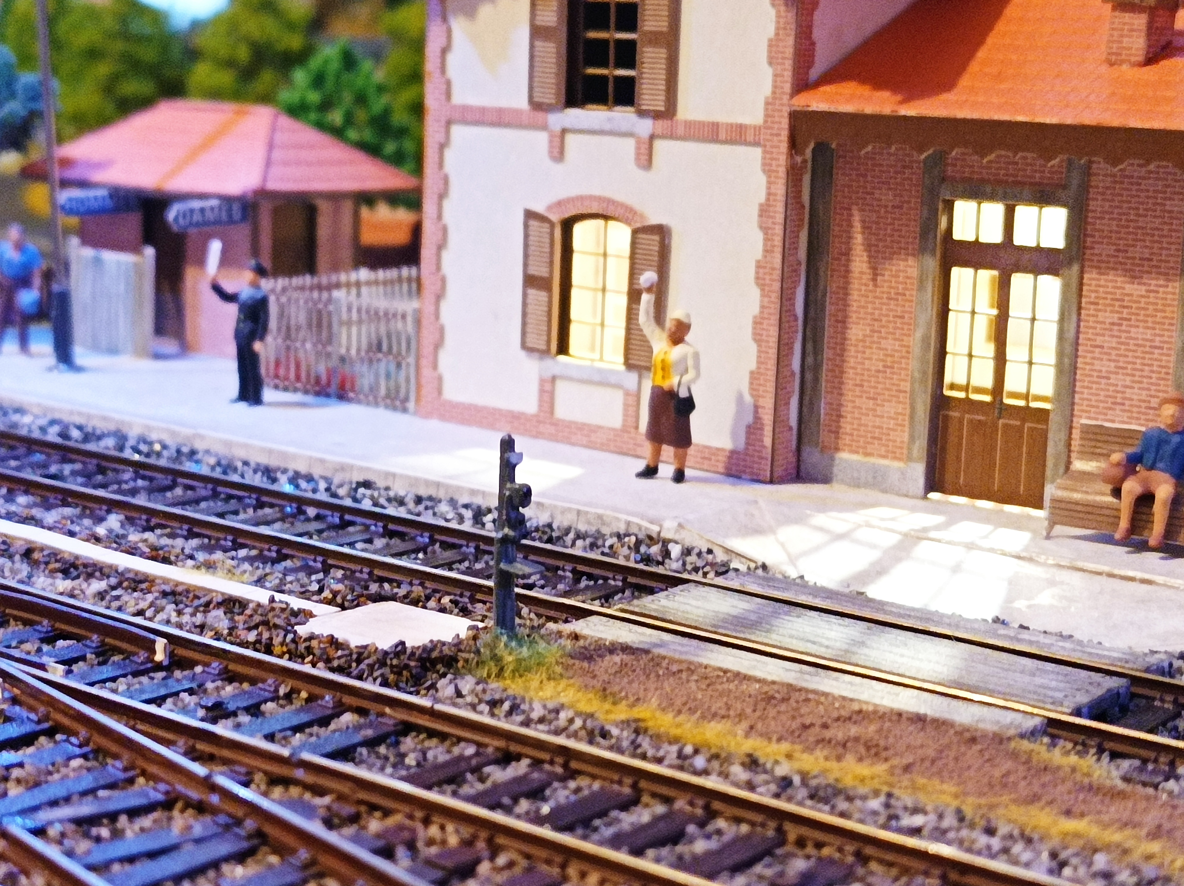

et pose du Cv d'entrée du dépôt :
Le positionnement a été assez difficile à trouver. Au début le Cv devait être sur mât léger, mais en courbe avec le gabarit des wagons à grand empattement, c'était impossible. Une potence aurait été la meilleure solution, mais pour le coût je me suis orienté vers cette solution. Reste qu'un Cv de type bas implanté à droite avec une flêche blanche, je ne sais pas si ça existe réellement, mais bon pour ce réseau : oui! :siffle:

Messagepar cc6532+891
02 Jan 2022, 15:03
Bonjour Bengae,
bien sympa tout ça :cool:
par contre, j'aurai mis sur le quai le téléphone de voie, question de sécurité du personnel.
ce n'est qu'un avis, comme d'hab..
bonne continuation :cool:
cc6532+891
Messages: 1815
Âge: 55
Localisation: YONNE
Re: Mon réseau HO dit "Charmont" (non réel)
Messagepar bengae
02 Jan 2022, 18:14
cc6532+891 a écrit:j'aurai mis sur le quai le téléphone de voie, question de sécurité du personnel.
C'est clair, je l'avais plus envisagé comme un VCM mais c'est bien un tel de voie.... Effectivement vu la proximité du quai là il n'est pas trop bien placé....
Après je pense le laisser comme ça... :siffle:

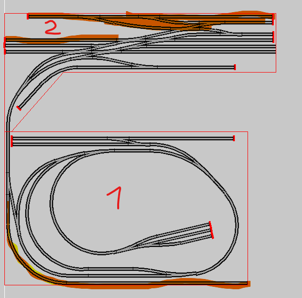

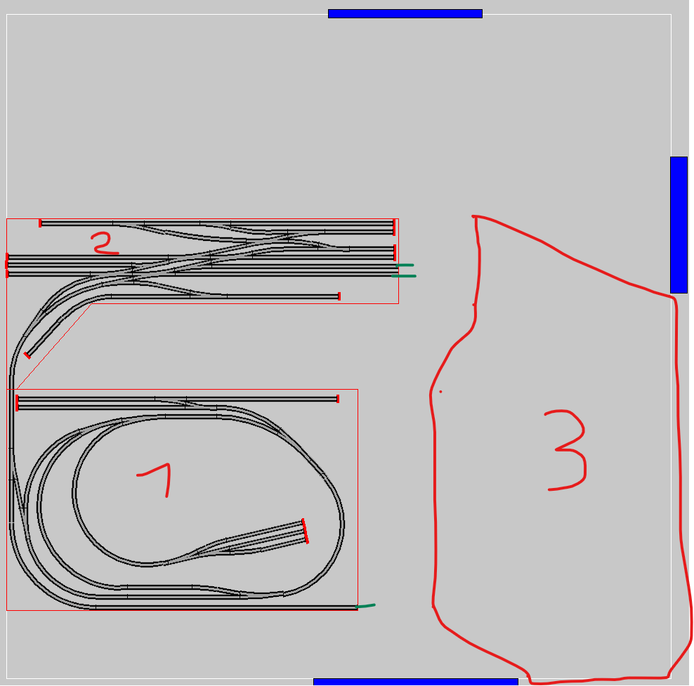

Tout d'abord le réseau actuel :
Les partie surlignées en orange ne sont pas encore montées.
Pour le module 1, le but est d'ajouter une voie d'accès vers un 3eme module qui sera lui-même relié par les 2 voies du module 2.

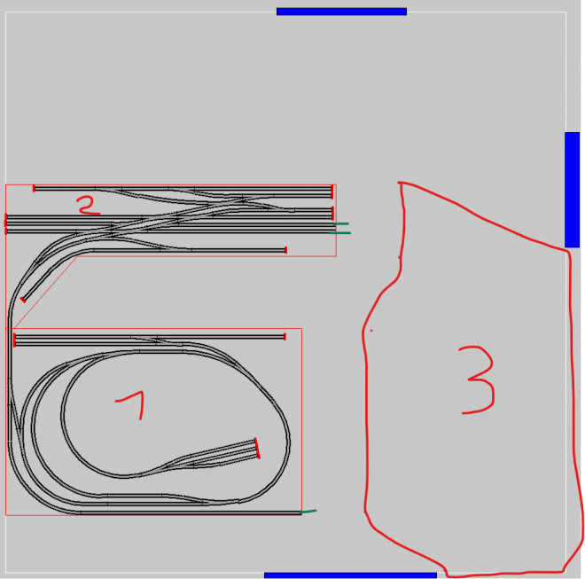

29 Mar 2022, 04:54
Maintenant la place disponible :
Désolé pour le module 3, il sera bien coupé :siffle:
On voit les points communiquant avec le module 3 (les traits verts).
Le contour correspond à la pièce et les épaisseurs bleues aux portes et fenêtres.
J'ai prévu un passage d'homme de 50 cm entre modules et la liaison se ferait par passerelle amovible.
Largeur et hauteur de pièce environ 3.90m, module 1 faisant 2.06m sur sa longueur et le module 2 2,5m.
Les différents projets suivant sont limités par la taille du module 3 évidemment et le rayon minimum de courbure de 39.
J'ai essayé plusieurs solutions que je vais exposer, avec des principes différents : boucle de retournement, faisceau de stockage (gare cachée), simple liaison via une belle gare de grande ligne ou d'une rotonde,... sans oublier les accès pour le montage...
Je n'arrive pas vraiment à me décider car je pense que je dois faire des compromis, d'où l'intérêt de savoir ce que vous en pensez, disons ce qui pourrait être le mieux pour le réalisme ou la jouabilité de ce réseau.
