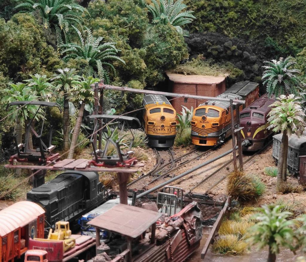

Les trains doivent pouvoir se déplacer sur le ferry; il faut donc que je puisse alimenter les voies kissy trouvent, ad libitum!
J'ai BEAUCOUP chipoté, jusqu'à trouver la solution satisfaisante: une ligne aérienne, et des pantos (bon, ils sont en HO, mais on s'en fout aussi; c'est un pays de sauv en voie de développement, et ils ont fait avec ce qu'ils avaient sous la main...)

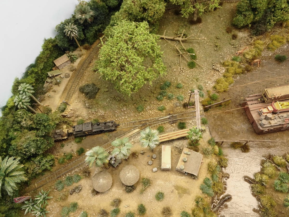

domi a écrit:plan
Mieux que ça! Des photos aériennes prises depuis le Tiger Moth de la FARSE
(Force aérienne de la République de Sankou et environs) :shock:
Sur la première, on voit Sankou Rive Droite.
En haut et à gauche de la photo, le terminus du tram venant des villages d'amont.
(le tram est géré par un module Viessmann https://viessmann-modell.com/sortiment/ ... trombahnen )
Au milieu, la Shay se trouve sur la voie venant du Reste du Monde, et en bas, une voie de garage.

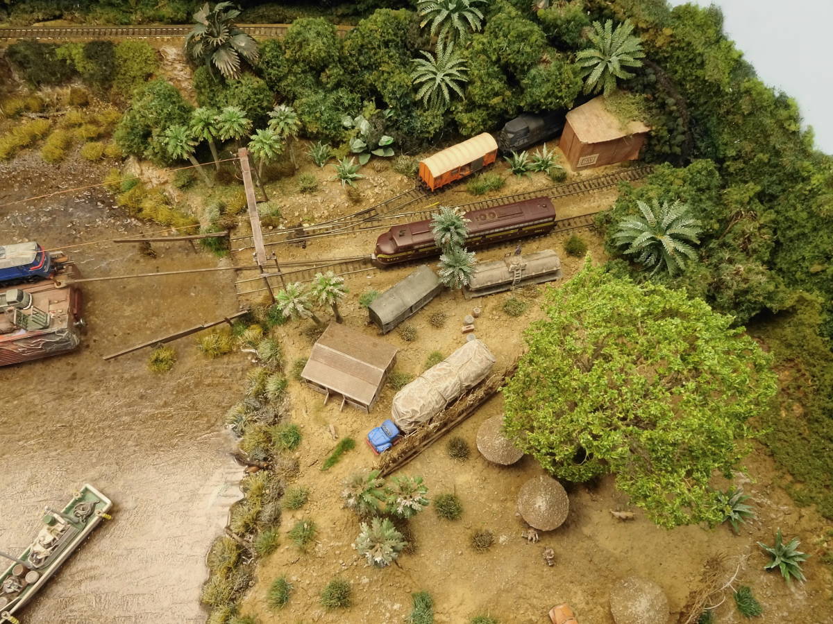

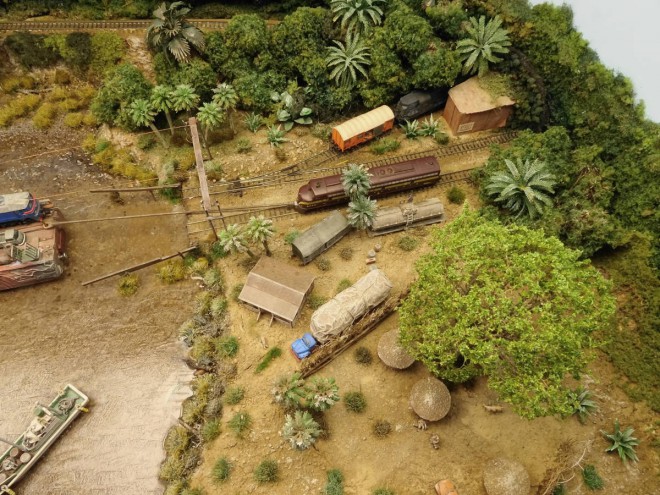

Sur la rive gauche, c'est à peu près pareil, sauf qu'en plus, il y a le coupon sur lequel la E8 tractrice fait ses va-et-vient.
En haut de la photo, on entrevoit la voie du tram.

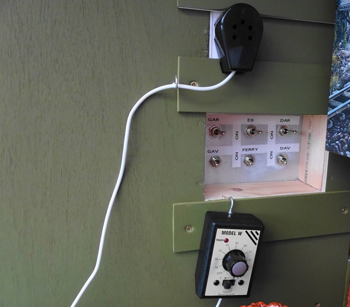

tarmot17 a écrit:circulation
C'est tout manuel!
En fait, il y a 6 "cantons": les 4 voies de garage, le coupon de la tractrice, et un dernier qui est composé de l'ensemble "les 2 aiguillages, le ferry et les 2 rawettes qui les relient" qui est dénommé "ferry" sur le tableau de commande..
Je choisis, avec les basculeurs, ce que je veux alimenter ou pas, et je règle la vitesse avec la commande Gaugemaster.
