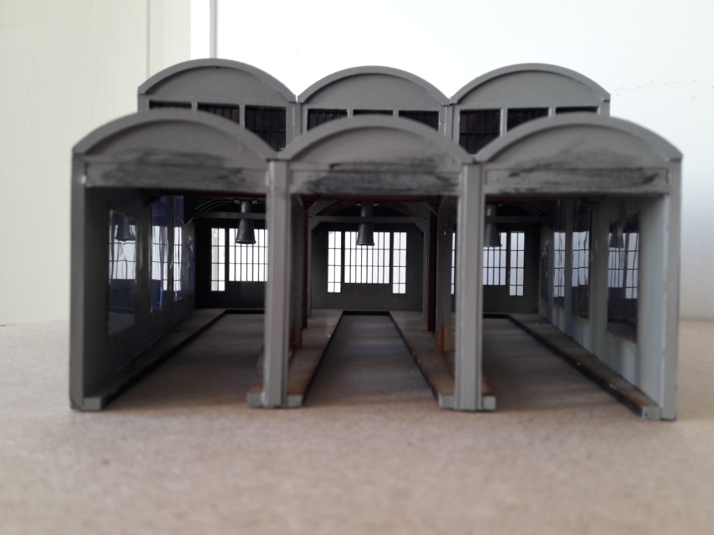

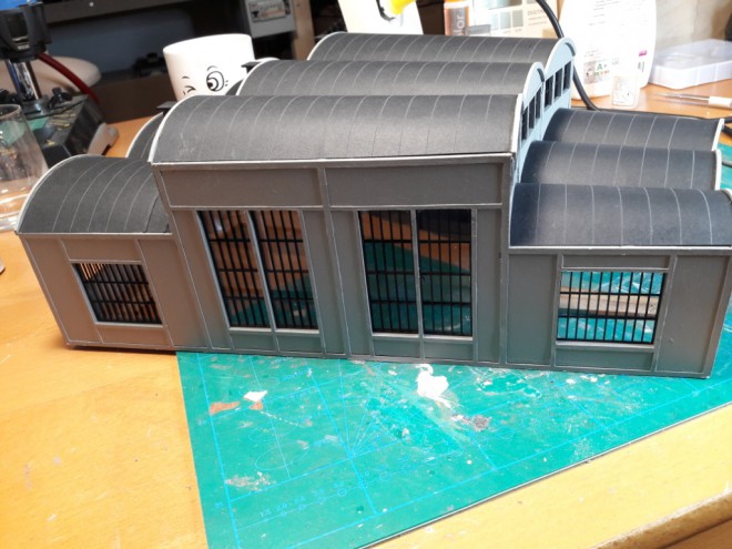

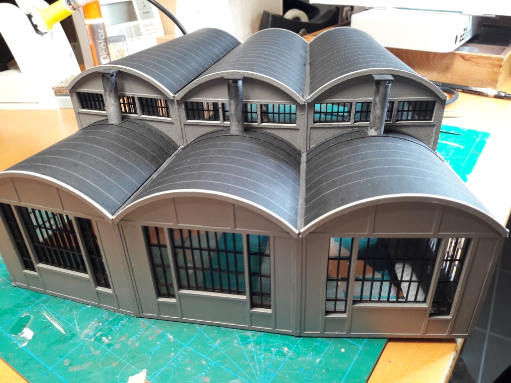

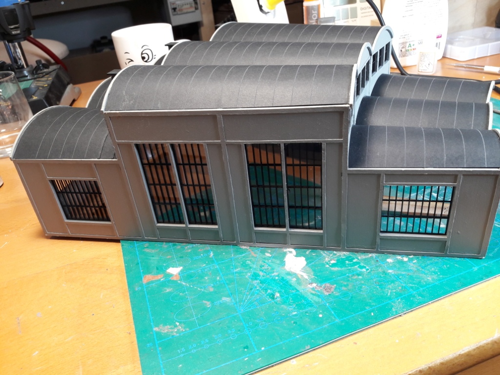

j'ai terminé ma rotonde type G de Bois Modelisme
Il n'y a qu'a la mettre en situation
Etant donné que j'ai une cheville dans le plâtre, l’accès dans certain point du réseau me sont très difficile
L’avancement va être un peut retardé sur sur le dépôt ... :H2:

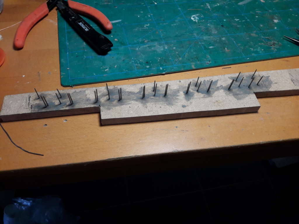

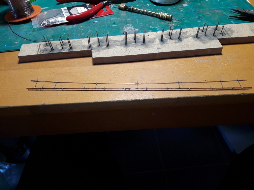

En premier :le gabarit
j'ai besoin de caténaires d'une longueur de 250 mmm

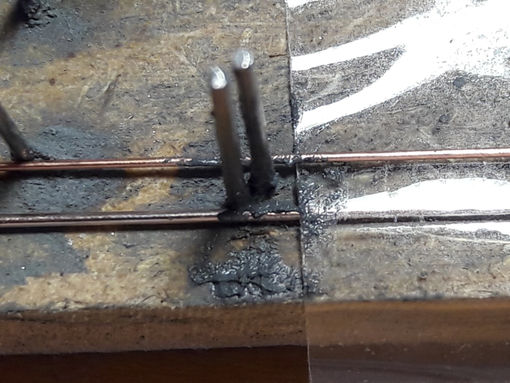

15 Nov 2020, 12:33

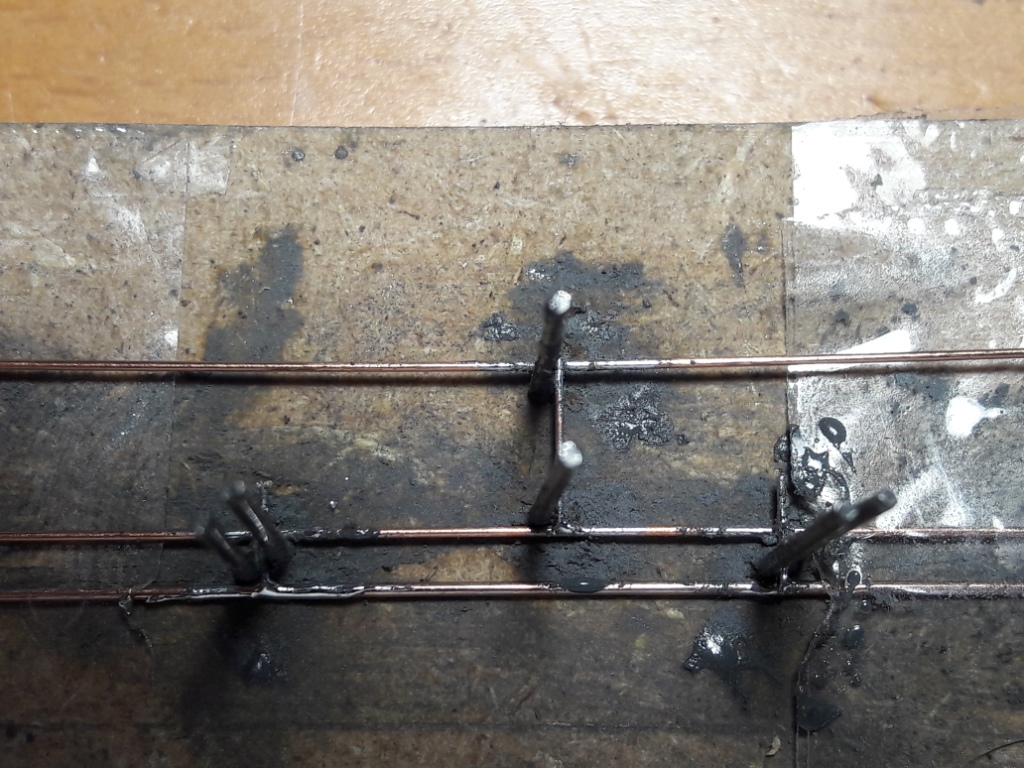

Apres mis en place des fils de 0.7 mm et 0.5 mm sur le gabarit ,barbouillage de soudure liquide pour la fixation des étriers.
juzans95

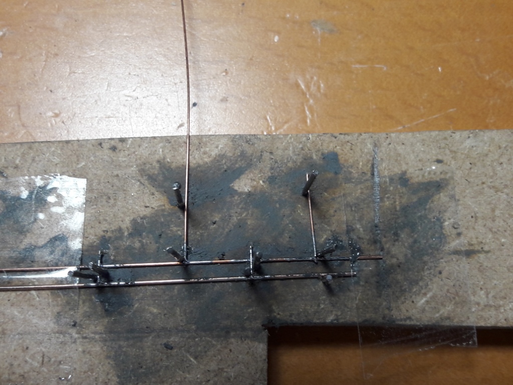

15 Nov 2020, 12:36
Fixation des pendules :

15 Nov 2020, 12:38
Fixation du porteur principal :

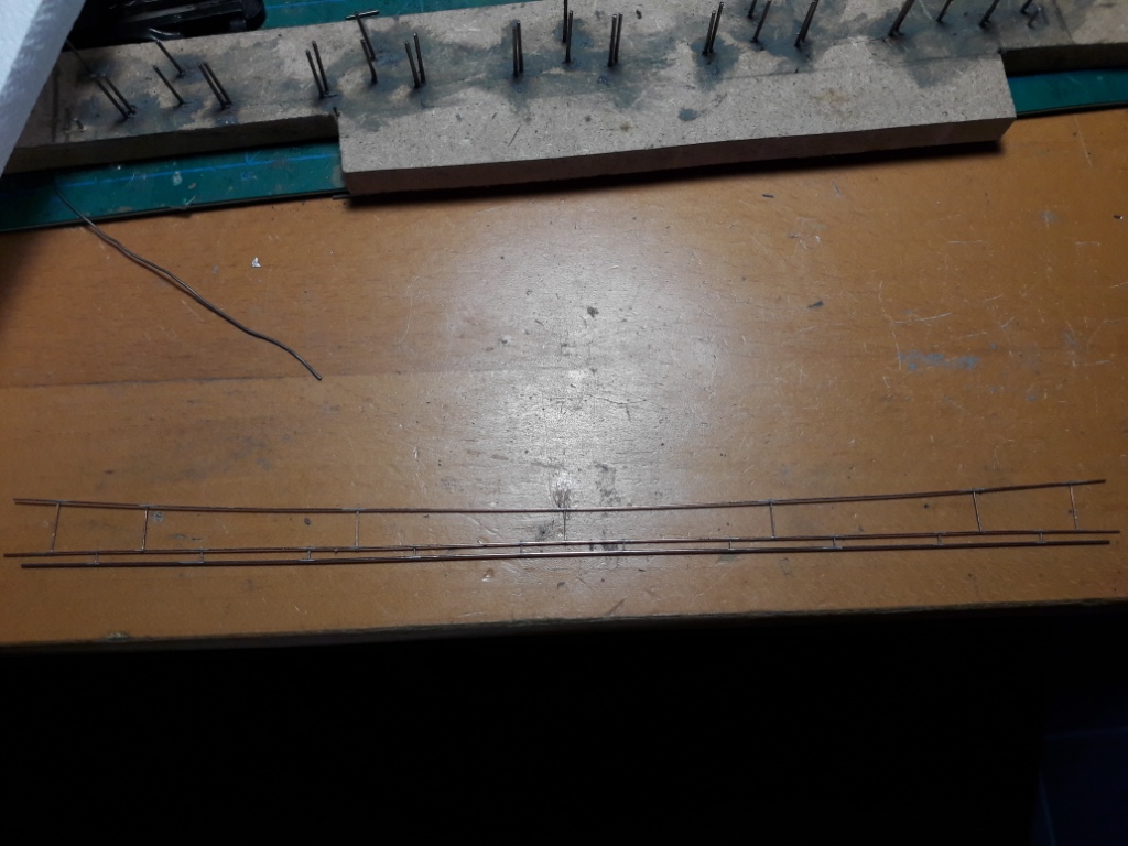

Caténaire brut sortie du gabarit :

Et complètement terminée :
