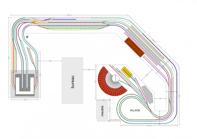

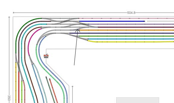

J’ai des aiguilles fleischmann 300 mm avec cœur conducteurs. J’en ai mis deux « tete beche » si j’ose dire, mais elle me créer des cours circuits. Je soupçonne un effet boucle de retournement.
Ci joint plan.
Ma question est :
Est-ce le cas selon vous ?
Si oui dois-je isoler totalement les deux aiguilles (sauf entre elles peut être) et y mettre un module de BDR et aussi quels seraient les branchements dans ce cas ??
Je vous remercie de votre aide.
Cordialement,

Deux aiguilles tête-bêche ne font pas "effet boucle de retournement"... Sans doute un circuit est en opposition avec l'autre, la solution serait alors de mettre des éclisses isolantes entre les deux appareils de voie au niveau de leur jonction.
Re: Bon ben voila c'est parti.
20 Oct 2020, 20:31
La solution pour du digital ne sera pas la même qu'une solution pour de l'analogique.
Il faut que la zone qui puisse s'inverser soit plus longue que le plus long train, afin d'éviter les court-circuit le jour où il y aura une rame alimentée sur plusieurs bogies, dont le premier et le dernier.
En digital, je déplacerais les zones d'inversion de courant dans le U blanc à gauche, voies rouge et bleue, et dans la zone Village, voies vert bleue et ocre.

Je crois que je vais revoir ma copie merci

Pas de beaucoup. L'idée générale est superbe.

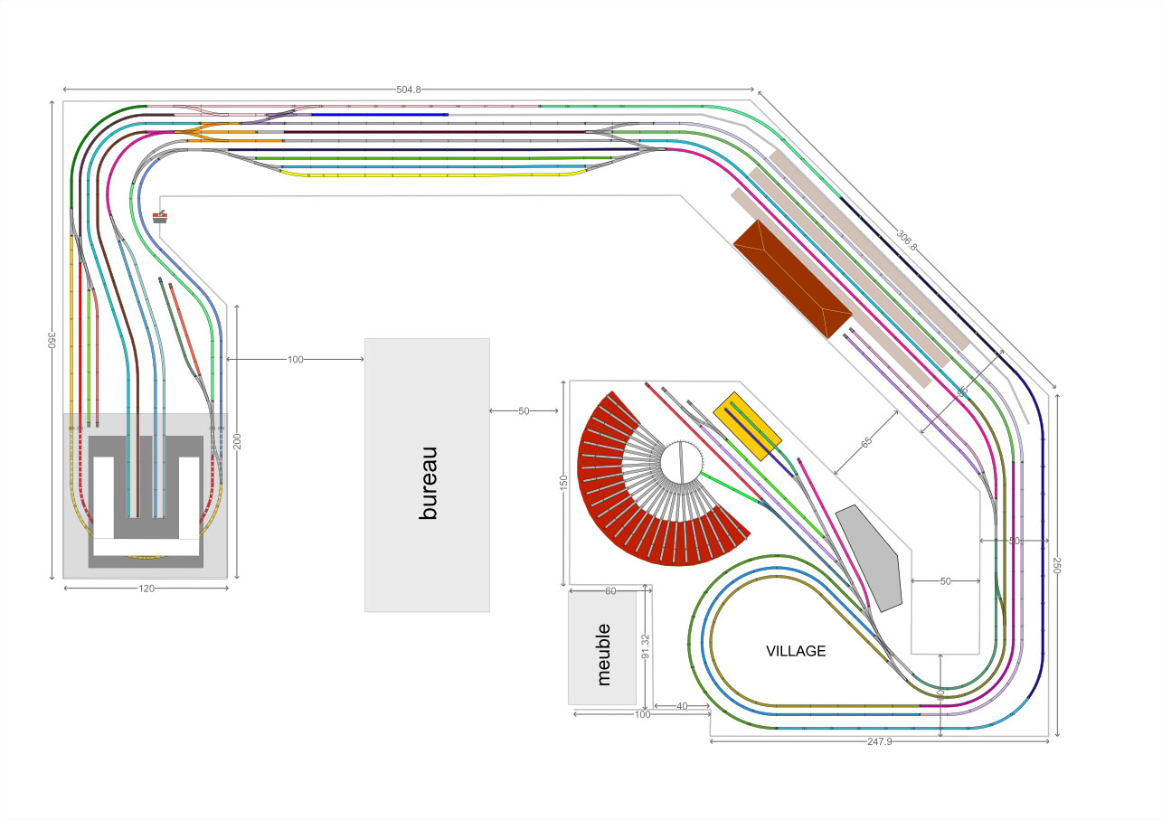

Bonjour, Voila, qu'en pensez vous svp ??
