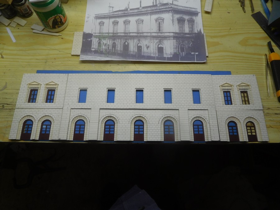

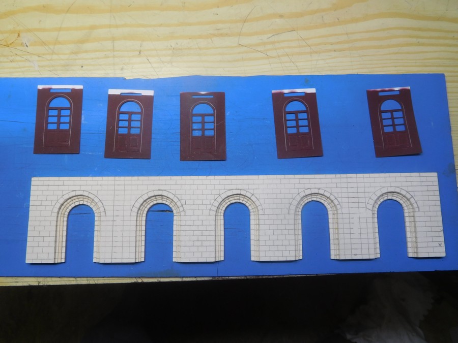

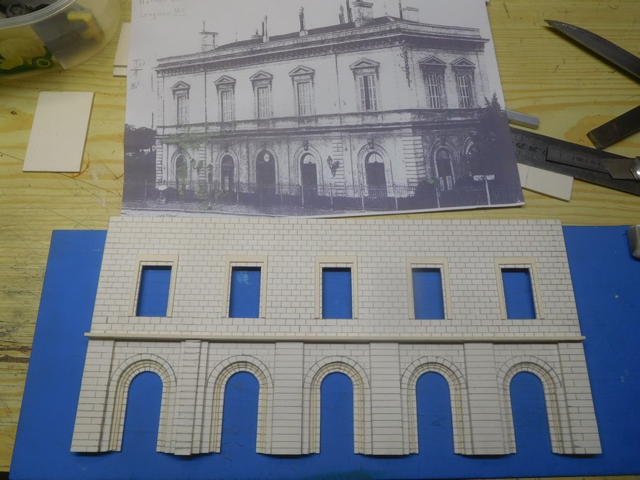

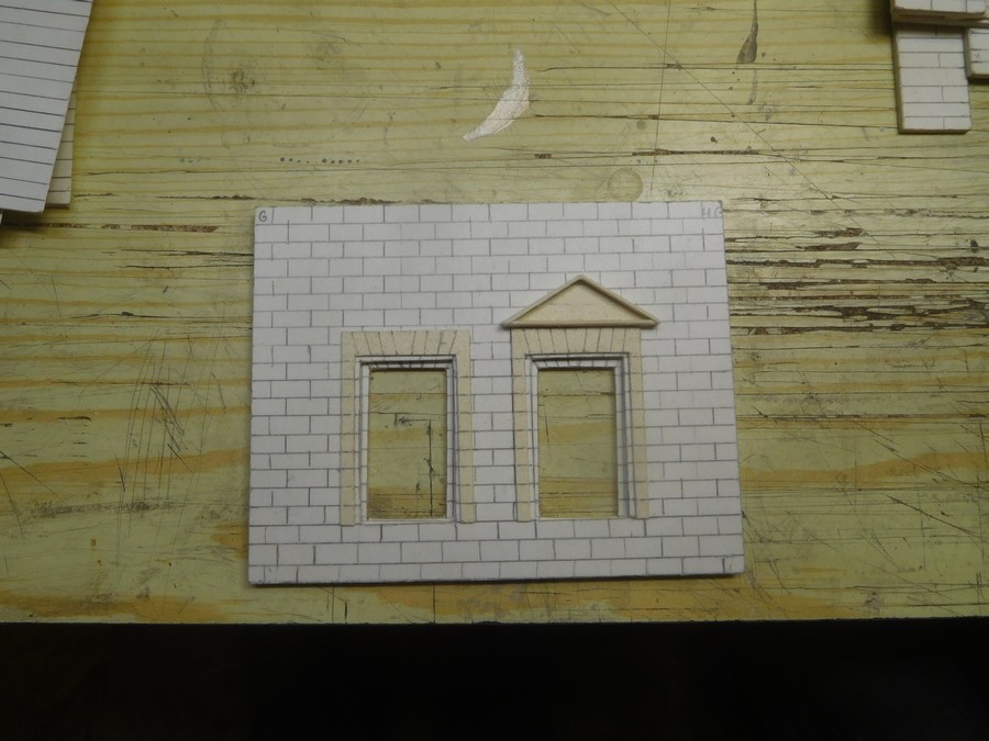

Pour changer un peu début de la construction de la première gare du P O
d'après des copies de photos et de cartes postales trouvées sur le NET .
Murs en carton bois de couleur beige de 3,5 .2 . et 1. m/m
pierres représentées par traçage au crayon de bois .
. a suivre

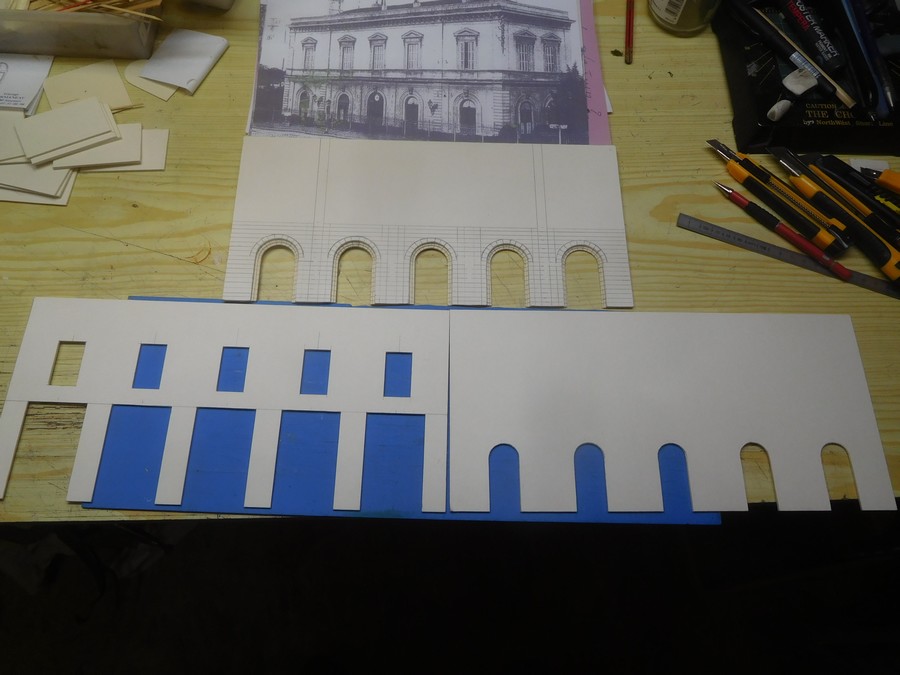

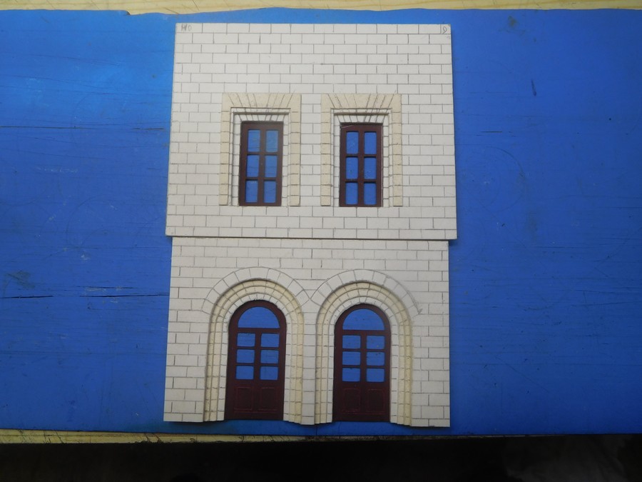

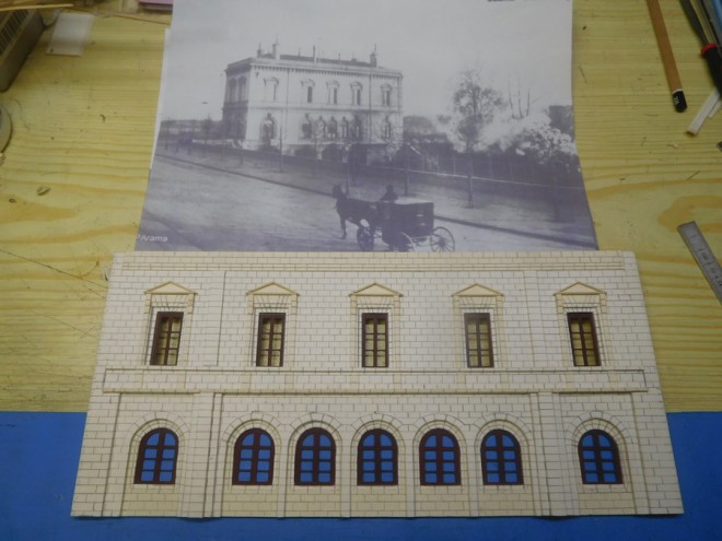

Bonjour à tous
Yanshe merci pour ton message et patience pour ton prochain réseau

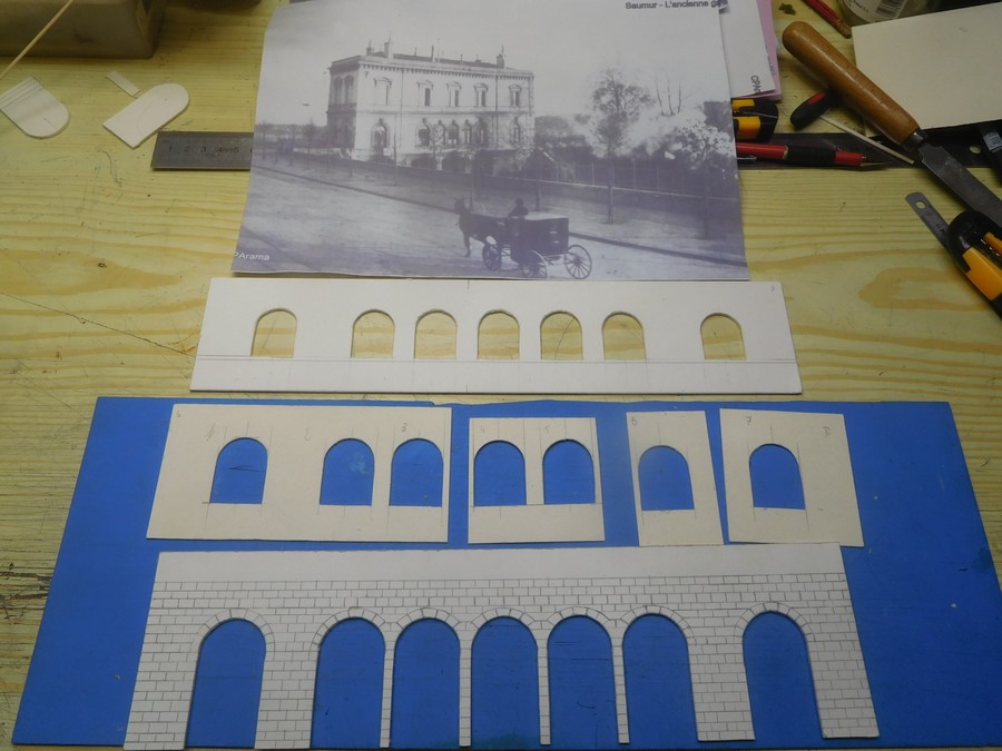

une partie des éléments de la façade A R de la première Gare du P O .
a suivre

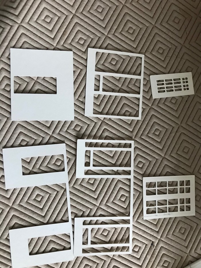

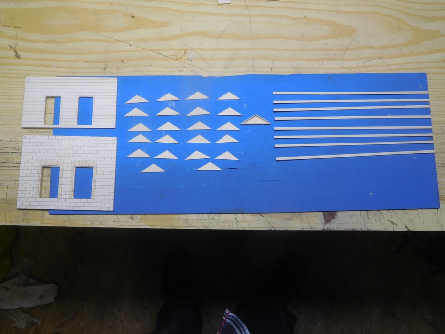

un peu de nouvelle

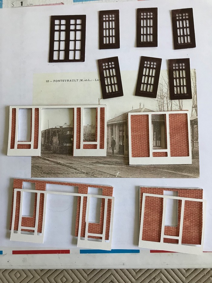

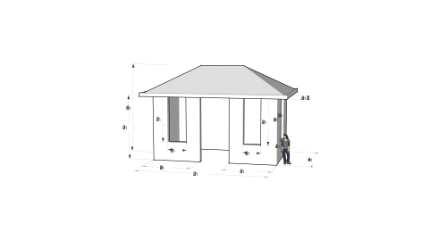

travaux et texte du copain Yves de la station du tramway qui était sur la place de l'ancienne gare
étude avec une version ancienne de logiciel Sketsup .

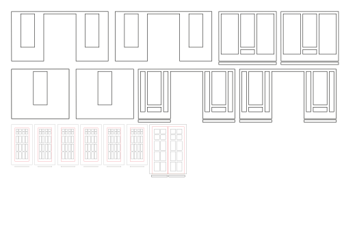

.suite avec un logiciel de dessin vectoriel pour dessiner à l'échelle chacun des éléments
.découpe des éléments avec une silhouette Caméo
.les éléments les plus fins sont au 1/2 mil
.pose des briques
.ensemble des éléments
a suivre
pipa

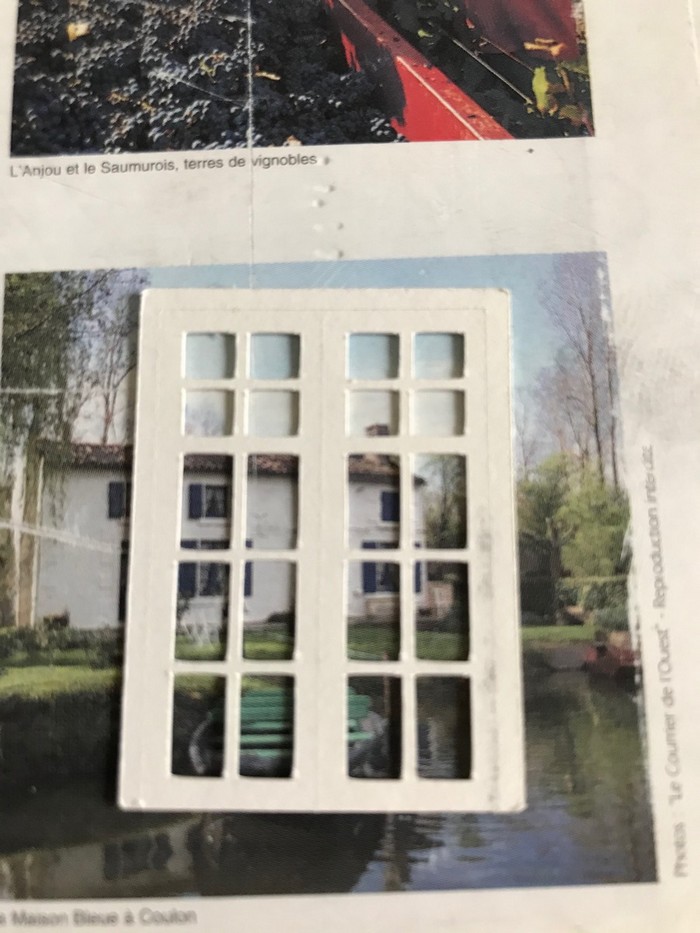

Bonsoir à tous
suite de la construction de la première gare du P O .
huisseries faites par le copain Yves avec la silhouette Camèo .
a suivre

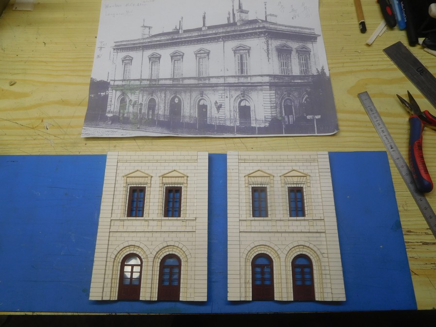

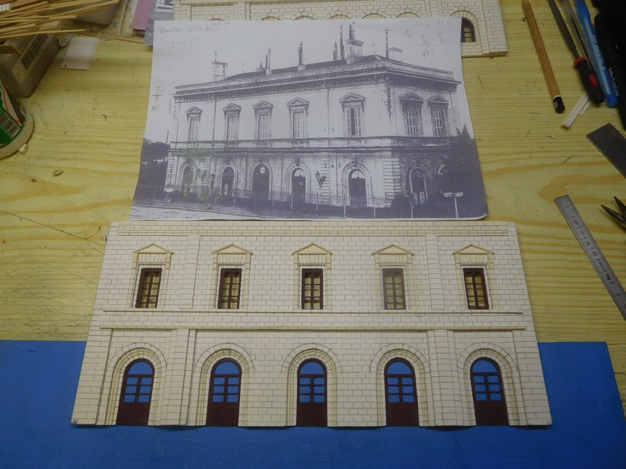

Messagepar pipa

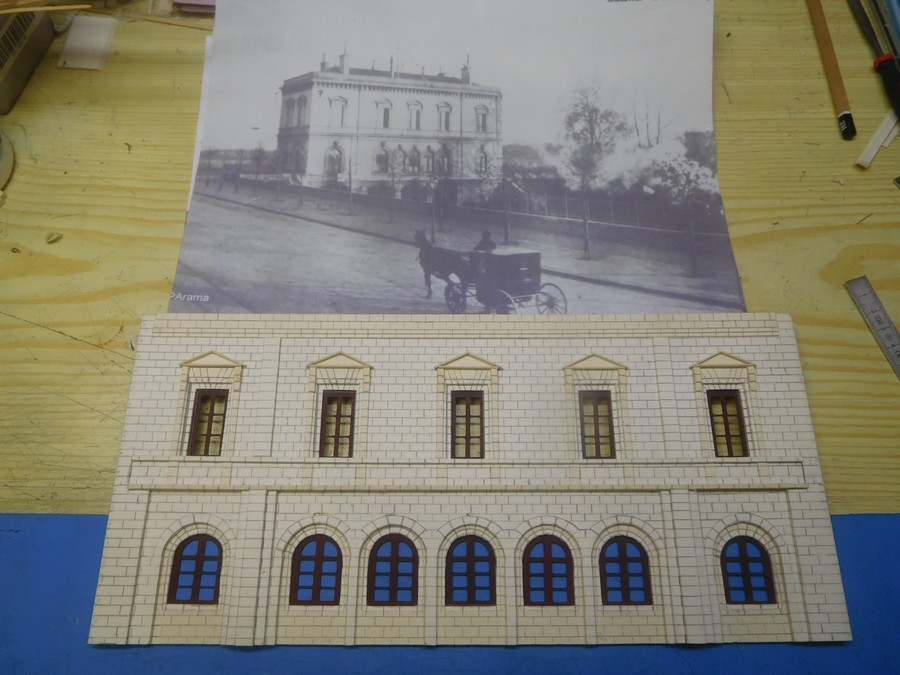

03 Juin 2020, 16:41
Bonjour à tous .

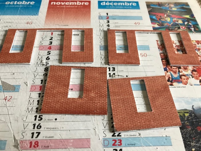

les 4 murs avant l'assemblage .
a suivre
