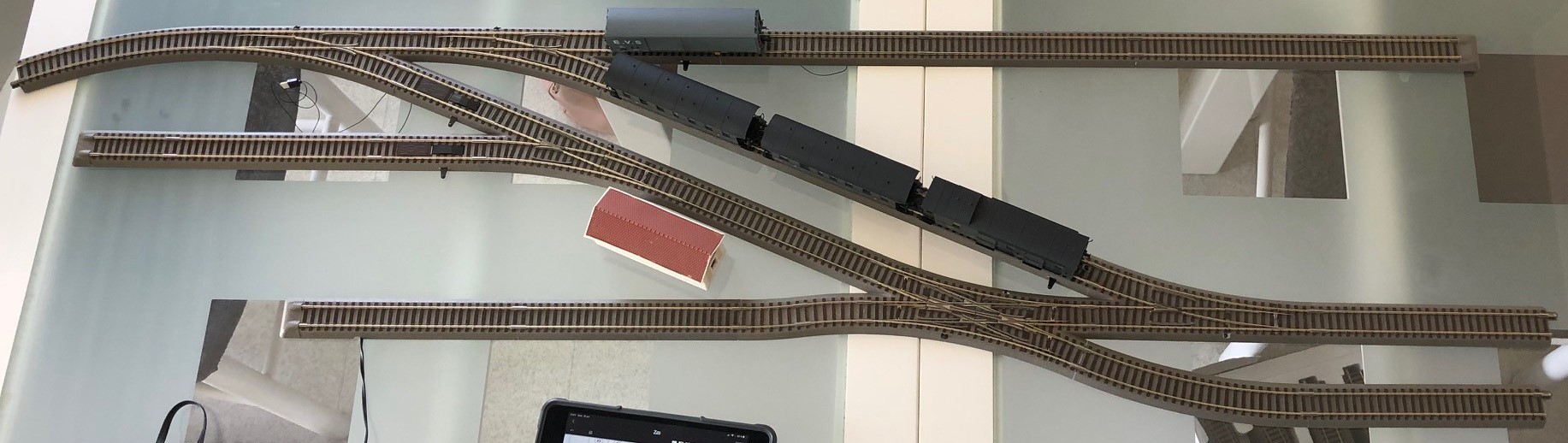

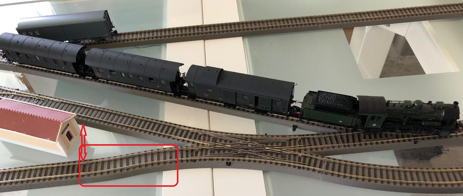

Voici une vue aérienne de ce que ca devrait donner
Un convoi arrive (en rouge une petite ondulation ajouté pour augmenter l'espace et permettre ainsi le positionnement de l'abri de quai sans engager le gabarit, en face se trouvera le BV)

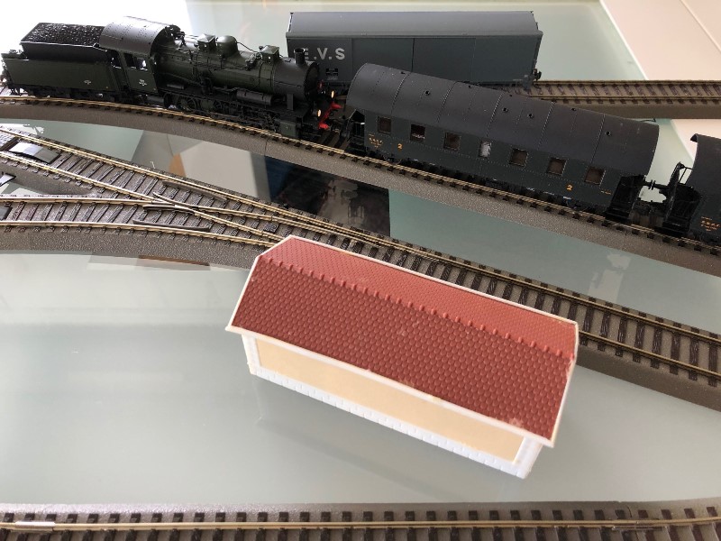

Remise en tête de la loco
Pret à repartir dans le sens inverse, et sans avoir eu à intervenir manuellement sur les attelages :)

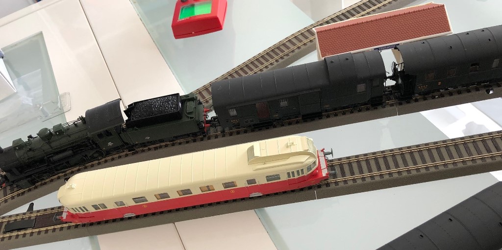

Croisement avec un VH
Reste a confirmer le positionnement des dételeurs, certains sont bien là ou ils sont, mais d'autres j'ai encore un doute....

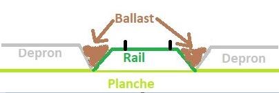

Sinon voici en gros comment je compte procéder pour rendre cela plus "esthétique"
Il me faudra trouver un ballast de la même couleurs que celui des rails Geoline ceci dit afin de ne pas choquer avec la partie central :? je ne sais pas ce que vaut celui de roco d'ailleurs...

Pour le ballastage, tu peux en saupoudrer un peu entre les rails en complément + colle blanche diluée comme d'habitude, cela achèvera d'intégrer la voie au décor. Je n'ai pas d'expérience sur la voie Roco, mais j'ai du Fleischmann Profi qui est un peu du même genre et c'est ce que j'ai fait : ça rend pas mal du tout. Pas aussi bien qu'une voie Peco ou autre entièrement ballastée, mais en profitant des avantages de ce type de voie : en quelque sorte le beurre et presque l'argent du beurre... Il faut simplement, bien sûr bien repasser sur la partie interne des rails pour éviter que s'y collent des grains de ballast !

Oui ça sera a faire, il faudra peut être voir pour une granulométrie très fine (en N?) pour que ca se passe bien?

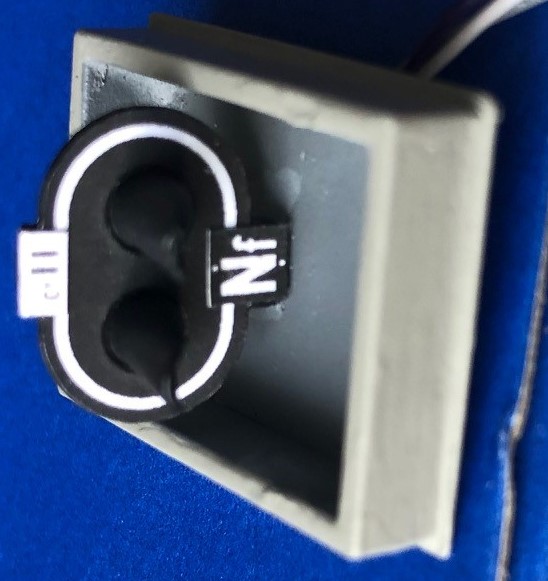

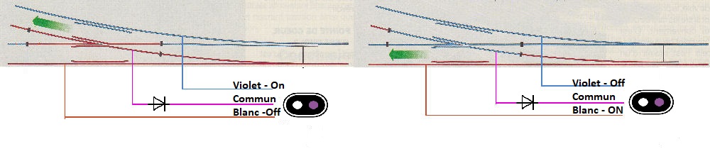

Je viens de recevoir un feu "carré violet" au sol, je le trouve pas mal :coeur1:

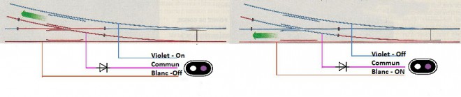

Pour rappel je compte le monter ainsi, en me basant sur le changement de "polarité" (c'est du DCC donc pas vraiment le bon terme^^) du coeur d'aiguillage :
Bon évidement je n'ai pas de diode en rabe, ,ni de résistance à ajouter pour que ca reste dans les valeurs supportés par les LEDs...va falloir attendre encore un peu avant la mise en service :?

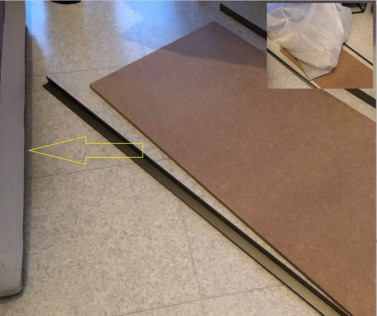

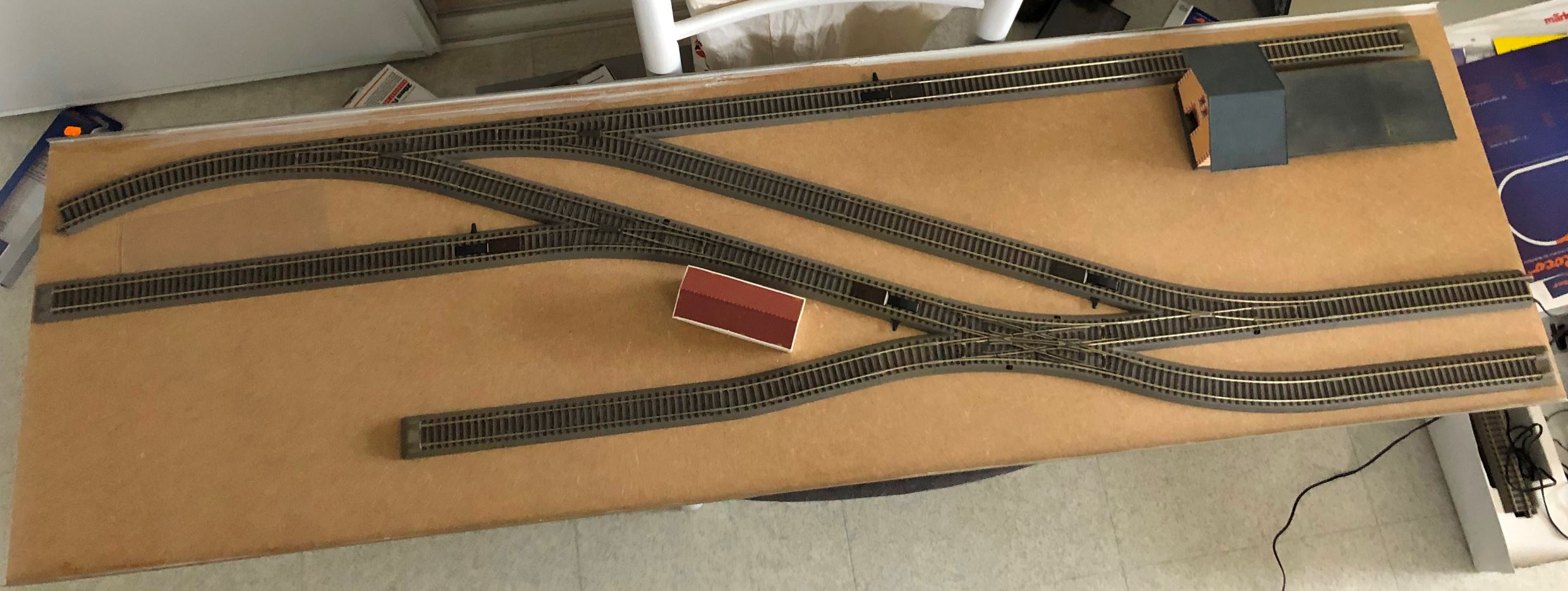

Voici la planche de CP de 0.5, et les cornières qui vont lui être fixées pour garantir une certaine rigidité...la flèche indique l'espace sous le canapé ou le tout rentre, et dans l'encart, c'est pour montrer le sac de protection(pour arbuste!) qui emballe le tout pour la protection contre la poussière

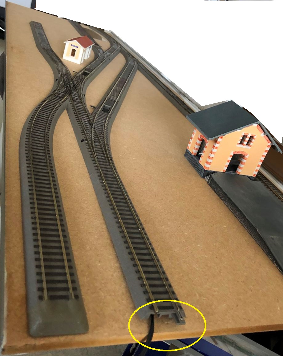

Après collage, des cornières, mise en place des rails, j'ai encore des doutes sur le positionnement des dételeurs et je pense qu'il m'en manque 1 voir 2 :gne: ca va etre compliqué à changer ensuite donc il va falloir que je me décide!
La prise électrique du réseau DCC vers la Z21 sort par ici
il reste a mettre en place toute la partie électrique annexe (éclairage feux/bâtiments etc) avant de songer a mettre le dépron en place...

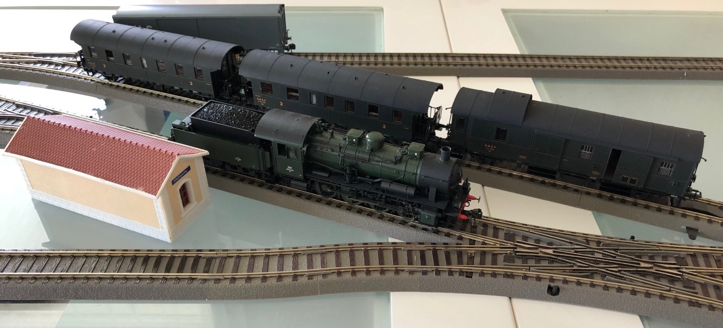

En attendant une petite mise en situation :coeur1:
Ca permets déjà de s'amuser un peu :D , même si c'est toujours trop petit ...on fait avec les moyens du bords :siffle:
