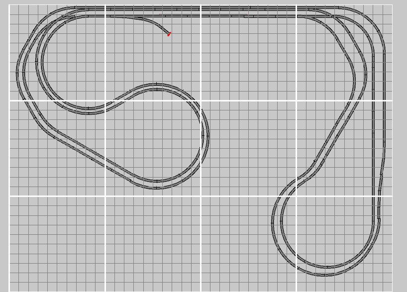

Bon sinon sur mon projet initial, j'ai recherché pour les rails, je vais partir sur du Roco line. J'ai regarder la différence de budget par rapport au Roco géoline(avec balast intégré), mais surtout, pourquoi faire simple quand on peux faire compliqué :D Les rayons des courbes ne sont pas les mêmes :evil:
En effet chez Roco line R3 = 419.6mm et R4 =481.2mm
et chez Roco geoline R3 = 434mm et R4= 511.1mm
Donc je pense partie sur du roco line, mais je vais jeter un oeil sur le lien du réseau à voie unique.

bon j'avance un peu mieux sur CDM Train mais pour les hauteurs avec 2 niveaux et réussir à boucler la boucle parfaitement je n'y arrive pas :mur:

D'expérience, les boucles avec leurs petits rayons sont très pénalisantes pour une bonne traction des trains :mort:
Ne peux-tu pas envisager un tour de pièce avec passerelle. :?:
Je regrette un peu de ne pas avoir choisi cette option :cry:

JiPé-29 a écrit:D'expérience, les boucles avec leurs petits rayons sont très pénalisantes pour une bonne traction des trains :mort:
Merci Serge pour le forum CDM Rail
Jipé non je ne peux pas consacré toute ma pièce, et je ne peux en faire le tour avec le positionnement de la porte. Je sais bien que ces rayons sont moins jolie, mais malheureusement je n'ai pas la place idéal.

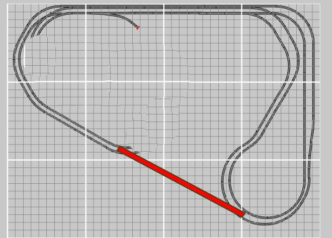

Pour les petits rayons, je ne fais pas allusion au côté esthétique, mais plutôt pratique
Cela rajoute beaucoup d'efforts à la traction et à tendance à générer des accrochages de tampons et ou d'attelages, conjuguer à la force exercée vers le centre du rayon multipliant le risque de déraillement.
c'est un constat que je fais parfois même sur mes rayons de 625 mm mini
Schématiquement un réseau tour de pièce, c'est une façon de ne pas dire en rond, ne comporte pas de trois quarts de cercle mais que des quarts, donc des risques plus courts.
L'idée serait plutôt ça, à toi de voir, mais tu es le maitre de ton réseau

10 Jan 2020, 18:36
oui je ne sais pas encore, j'ai peur de ne pas avoir assez de place dans ma pièce pour réaliser ce réseau, ça m'embête car je suis tomber amoureux de ce tracé :mur:

Messagepar lolosnop
11 Jan 2020, 14:51
lol, non je ne déménagerai pas !!!!
Mais je négocie avec madame pour le mettre dans l'autre sens de la pièce et là j'ai plus de place et je peux même agrandir mes rayons de courbes. Je passerai avec du R4 et R5 au lieu du R3 et R4. Mais là je vais squatter toutes la pièce du coup un lit en moins. Mais bon c'est la 2ème chambre d'amis et en 10 ans elle à servi qu'une fois :D
