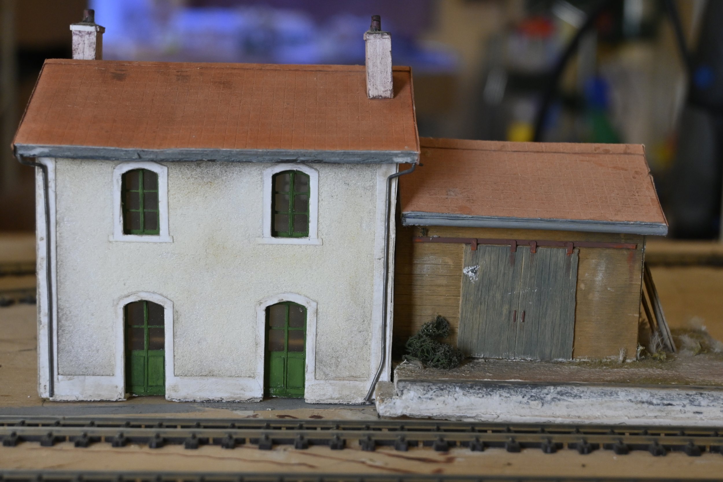

Pour se faire plaisir avant la pose des parement et fenêtres une cavalerie de vieux chaudrons

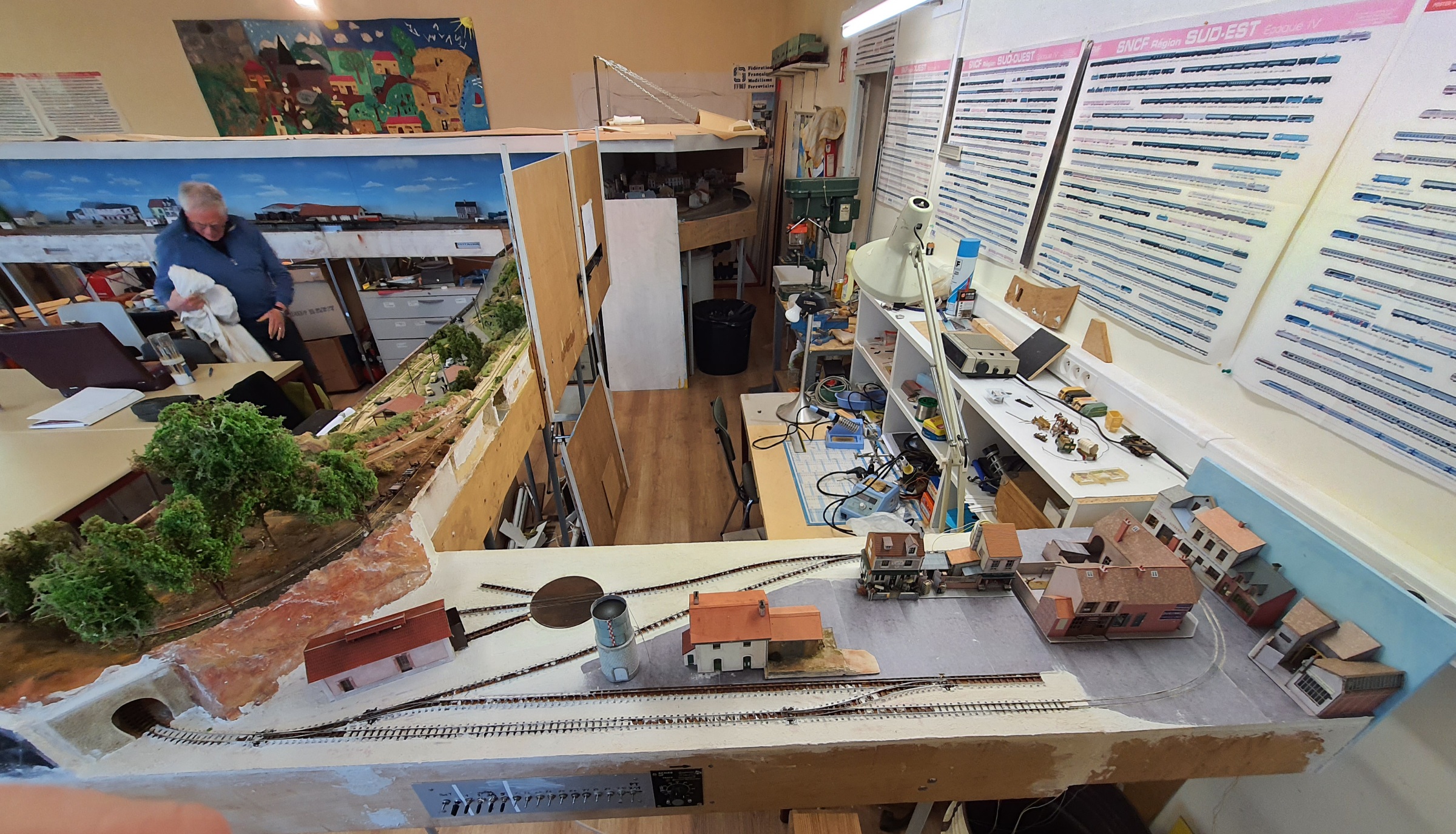

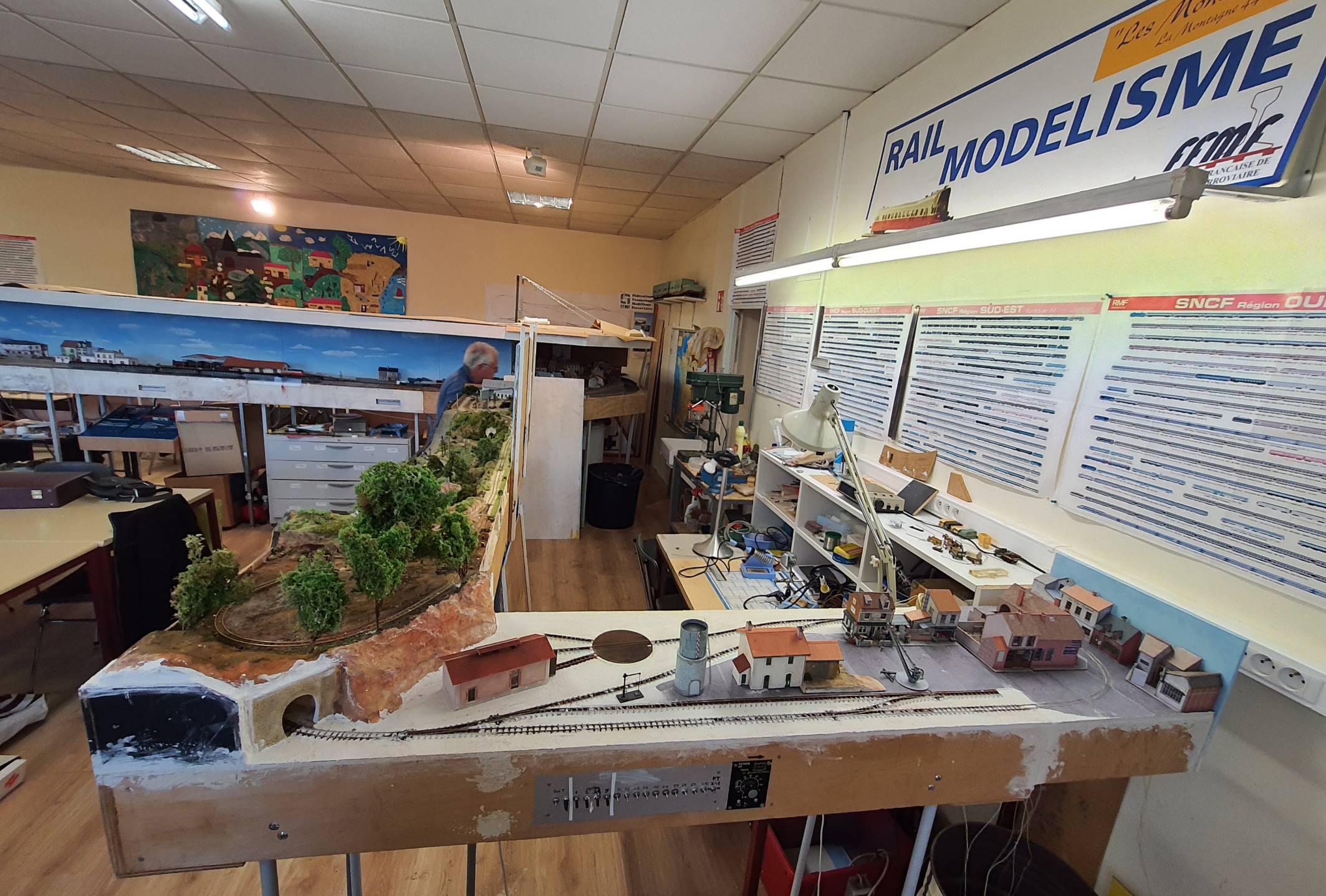

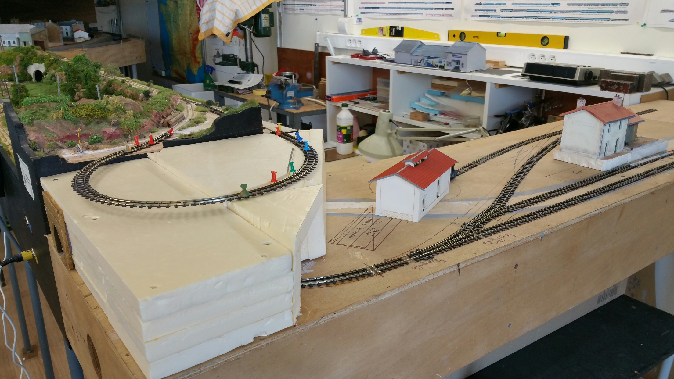

Ce samedi rdv pour la rentrée au club .

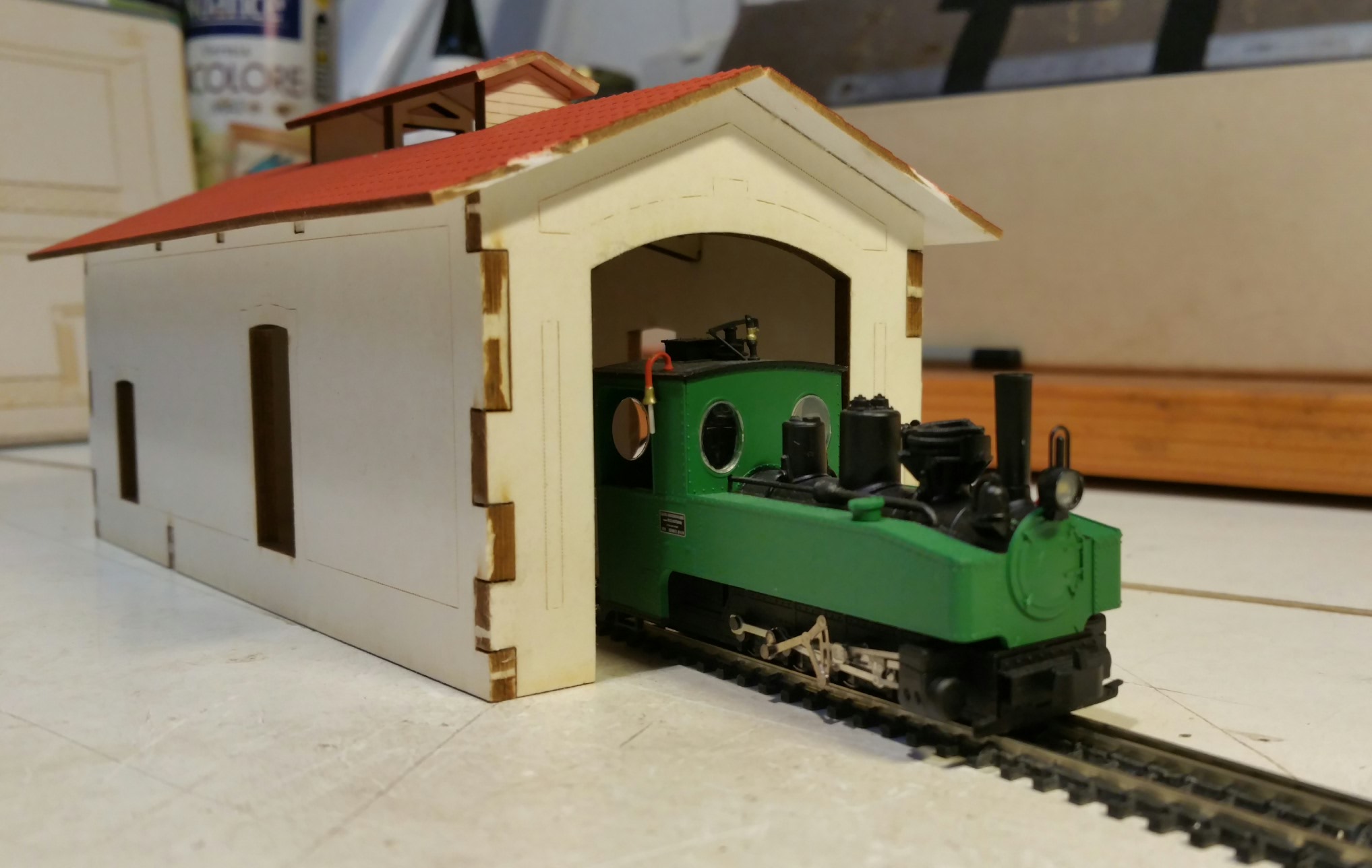

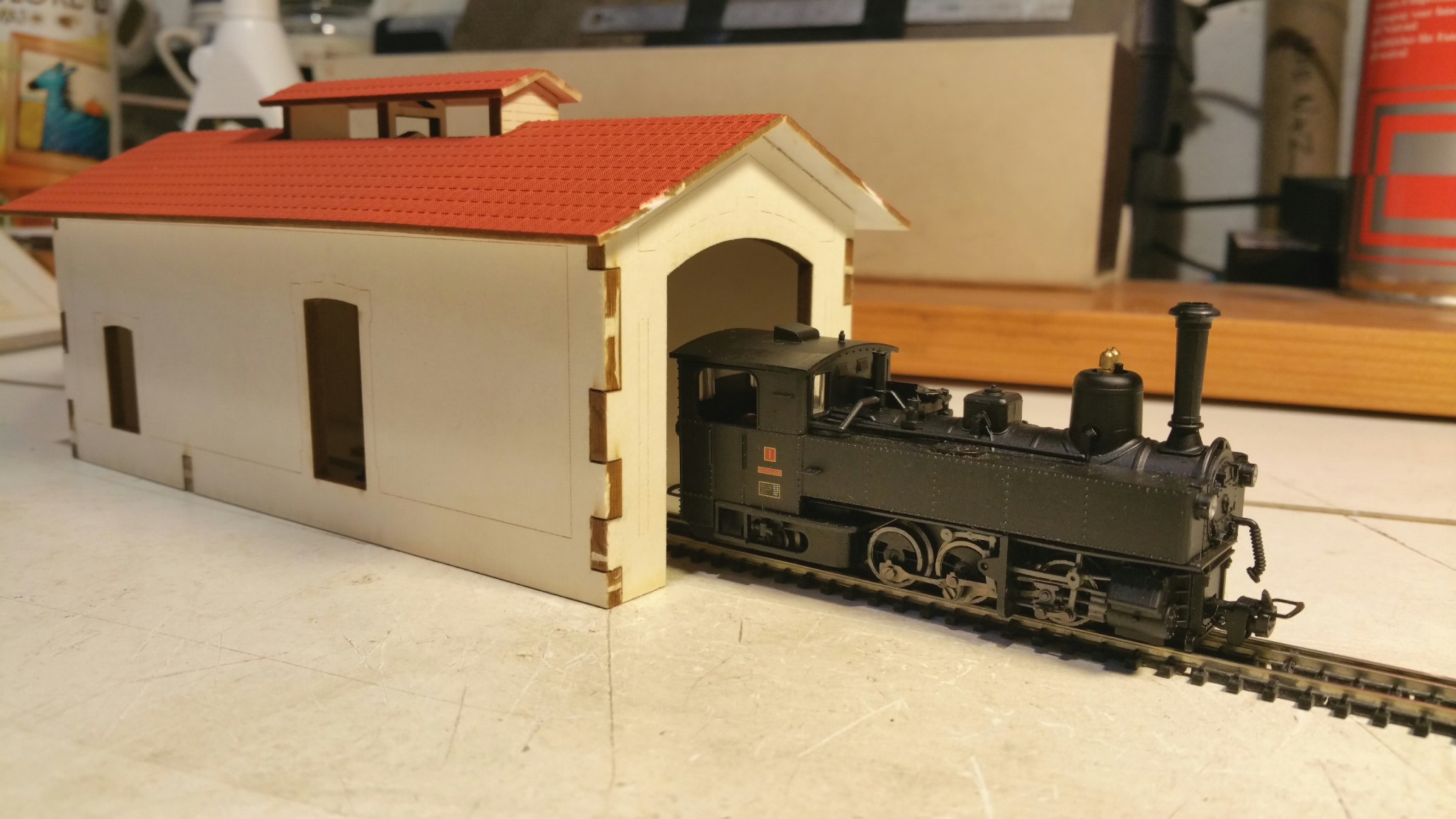

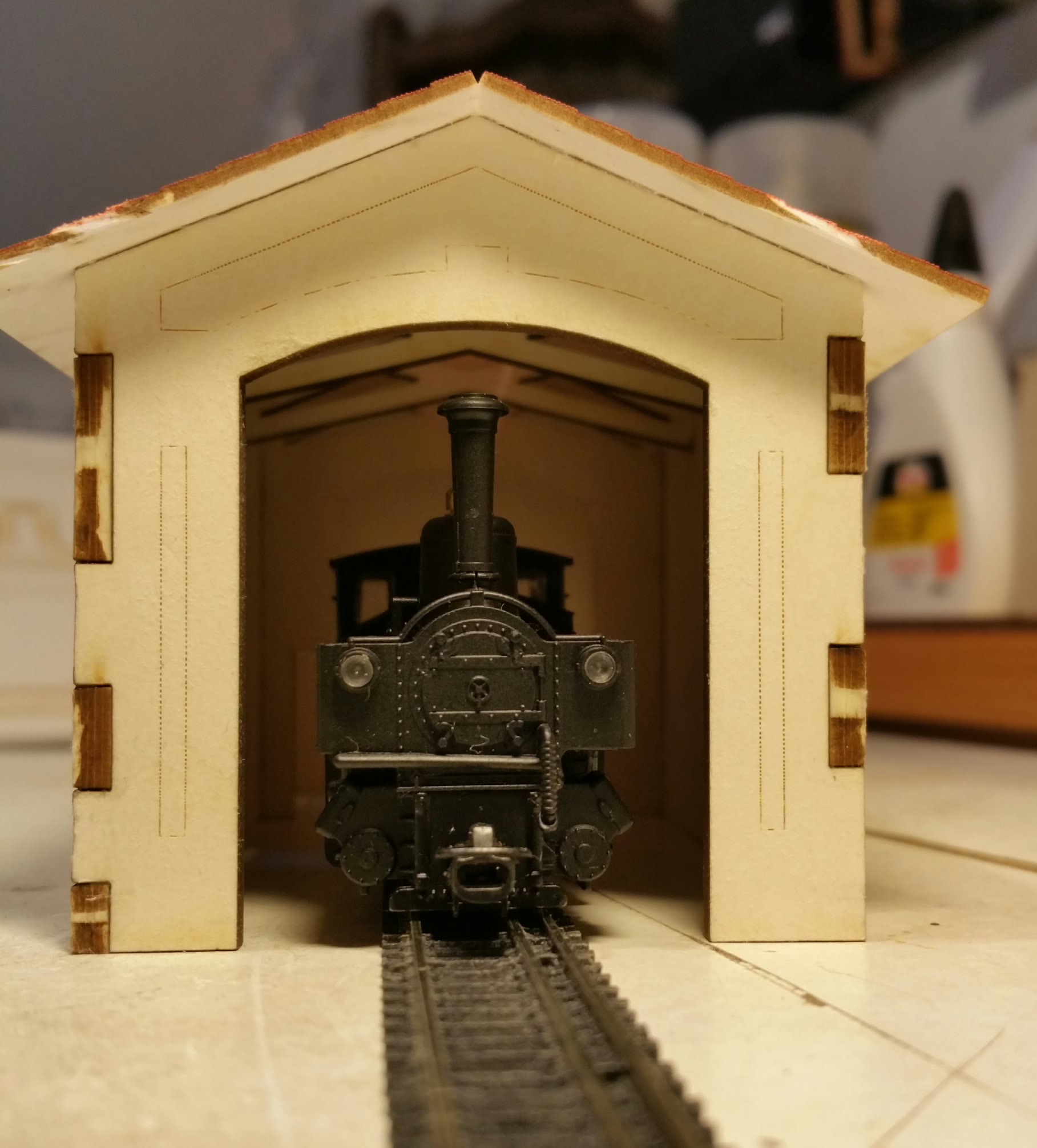

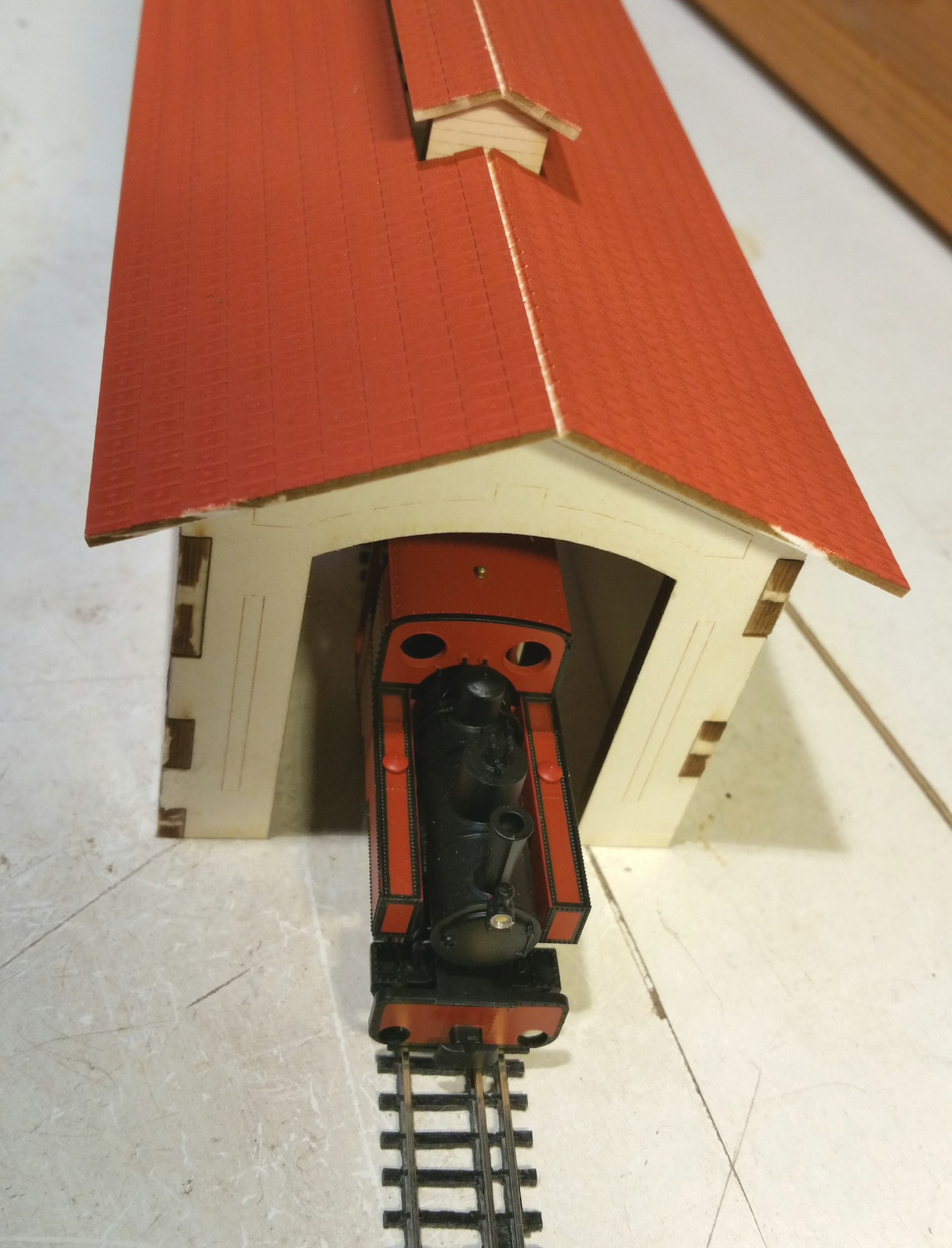

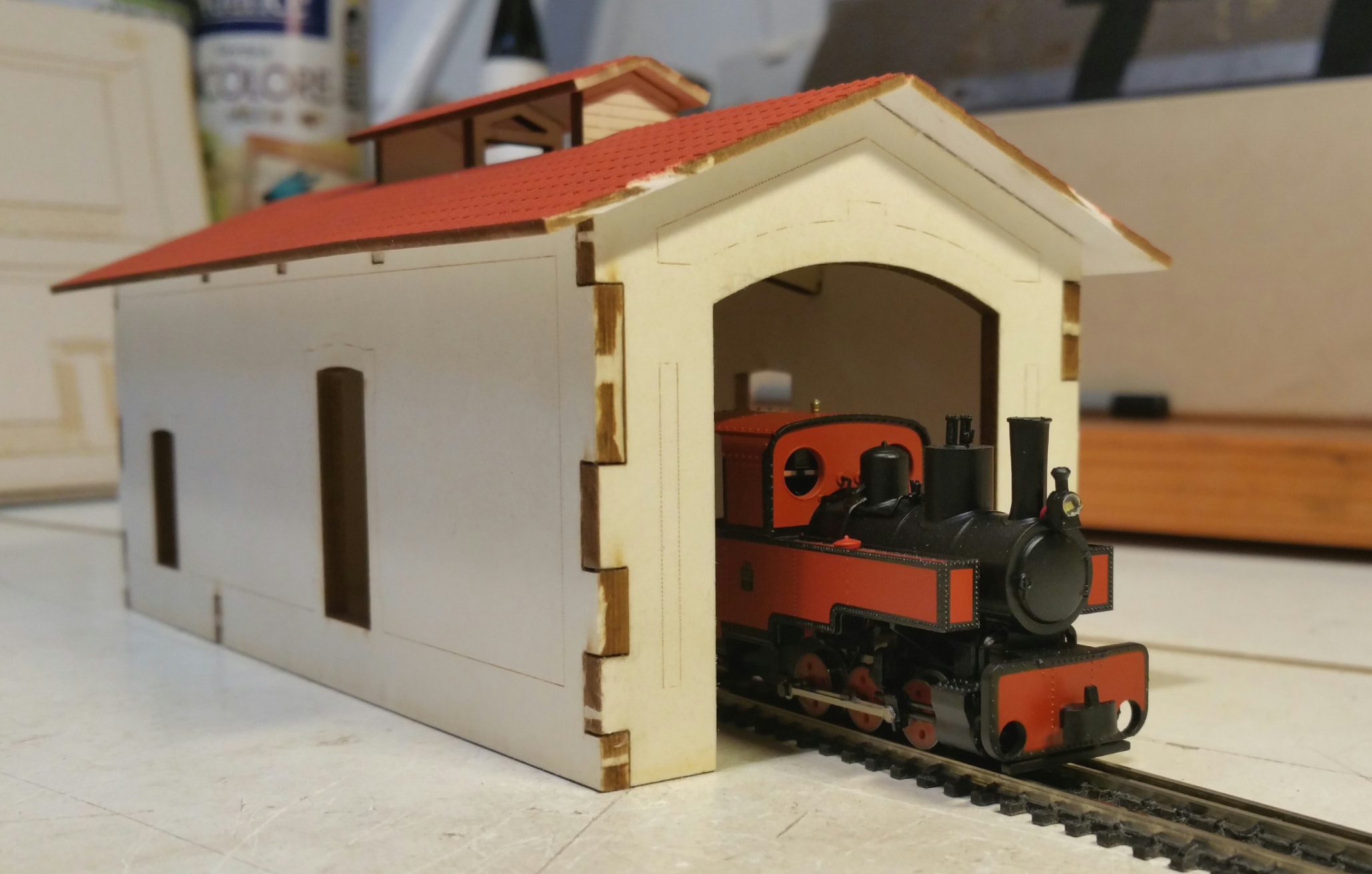

J 'ai embauché Claude pour m'aider au montage de la remise.
Je découpe et plis les parements et Claude les colle sur les façades.

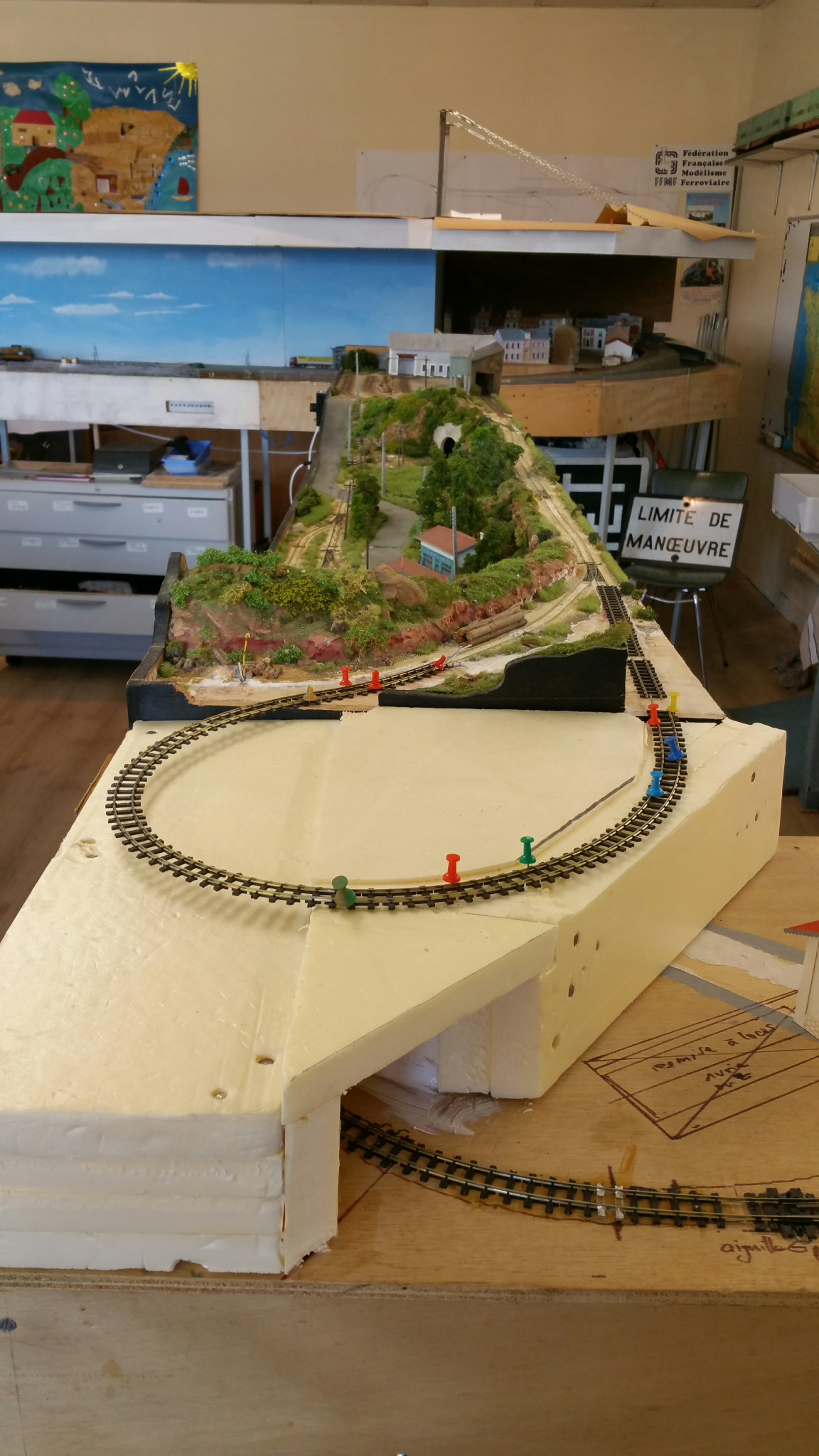

Vue d'ensemble du réseau ( encore beaucoup de travail )avant la présentation à Fédérail 2020 les 6 et 7 juin prochain.
Aux Herbiers en Vendée

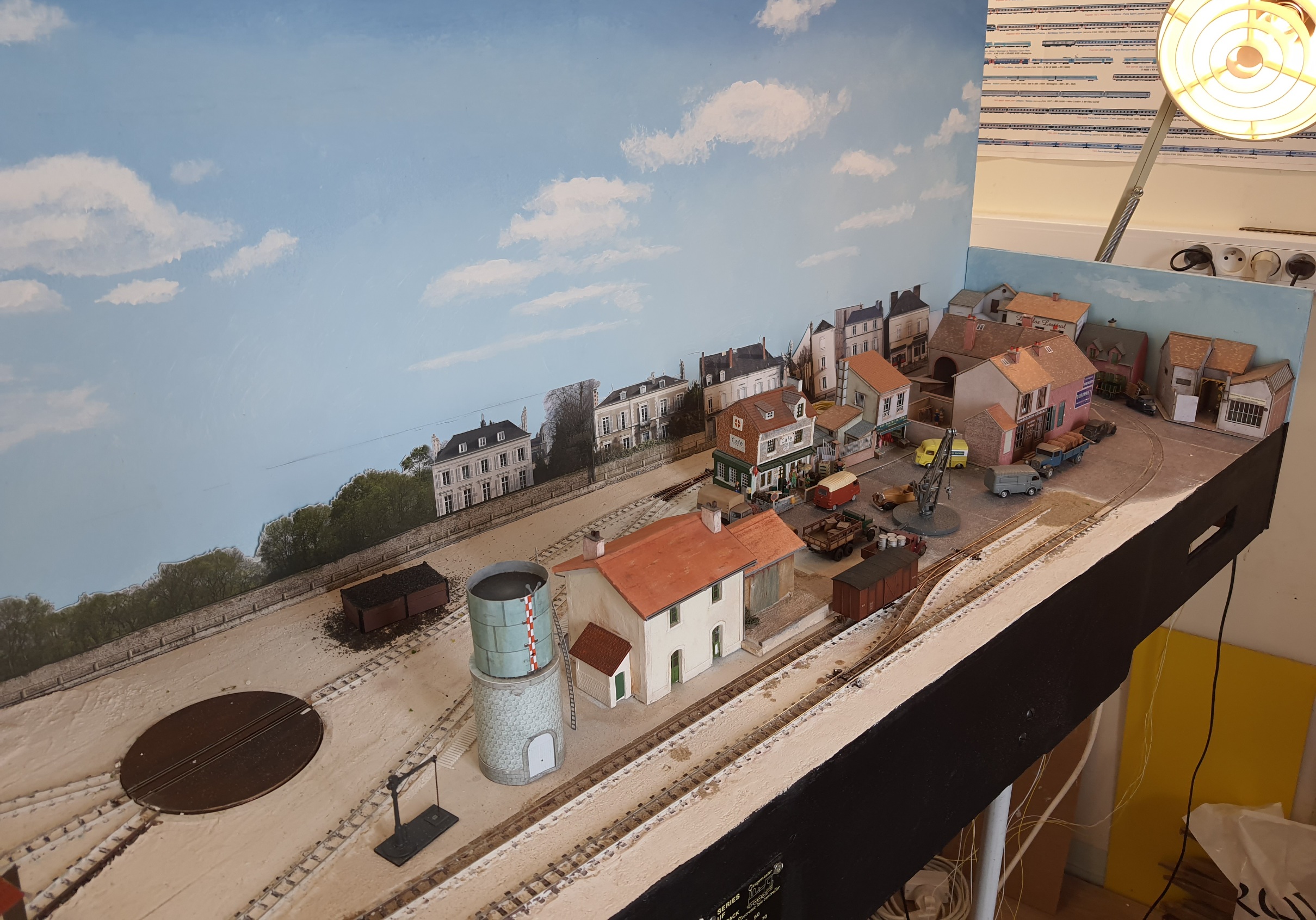

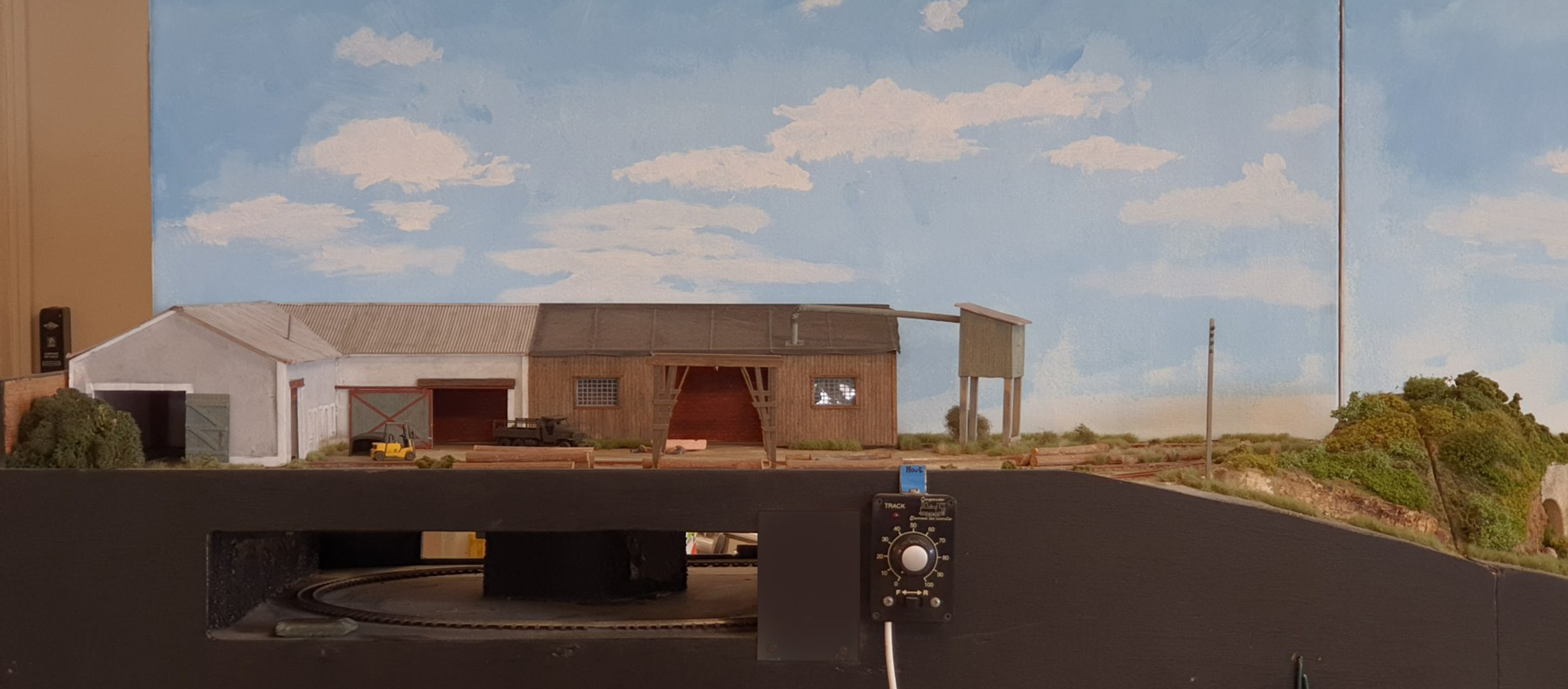

23 Nov 2020, 20:44

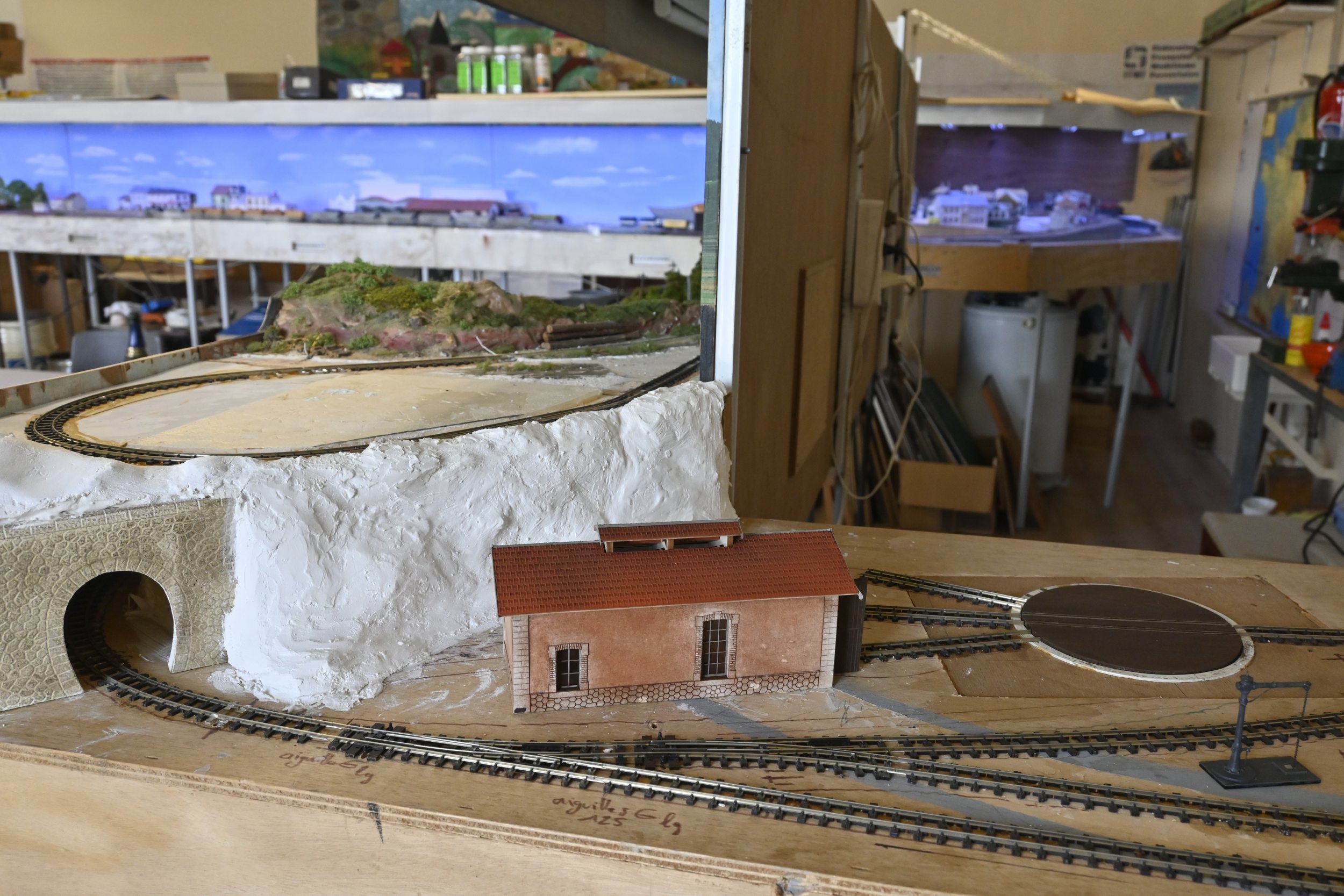

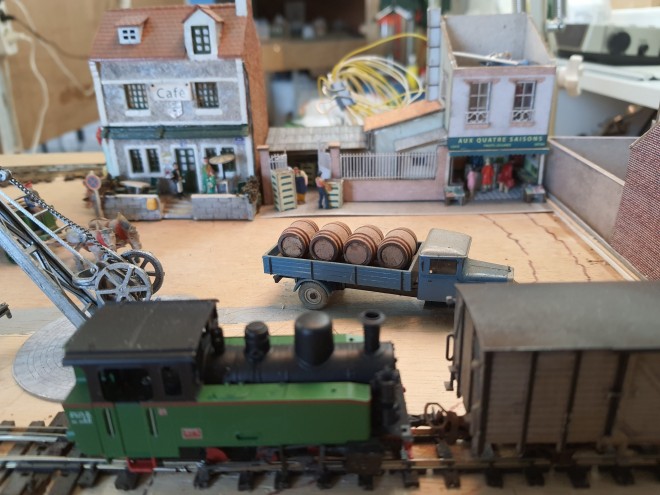

La suite du réseau après tous ces mois de confinement , mars à août puis octobre jusqu’à l' année prochaine :?:

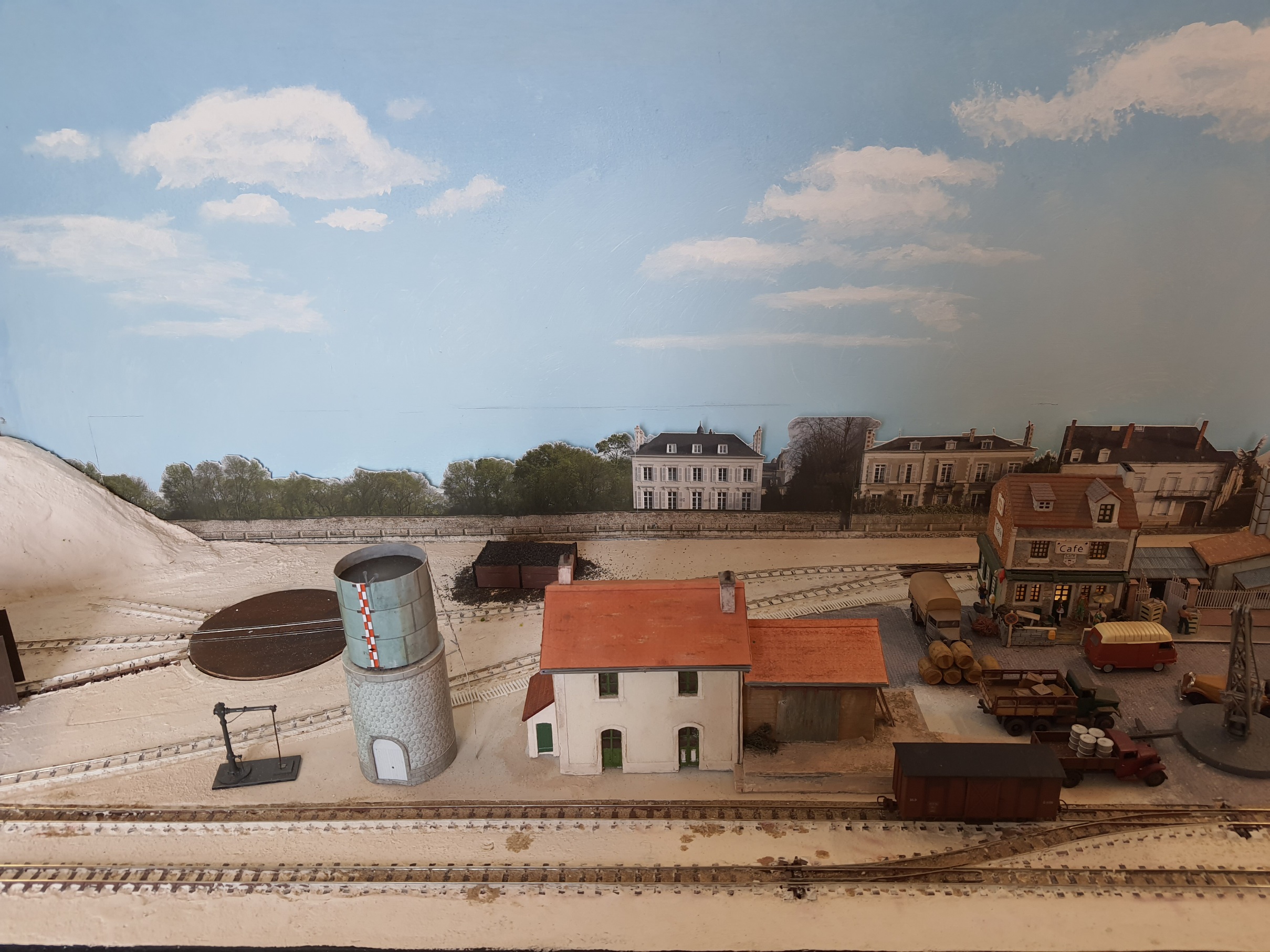

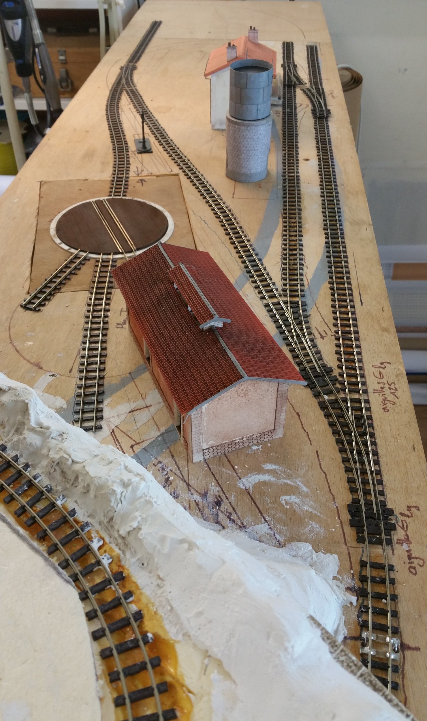

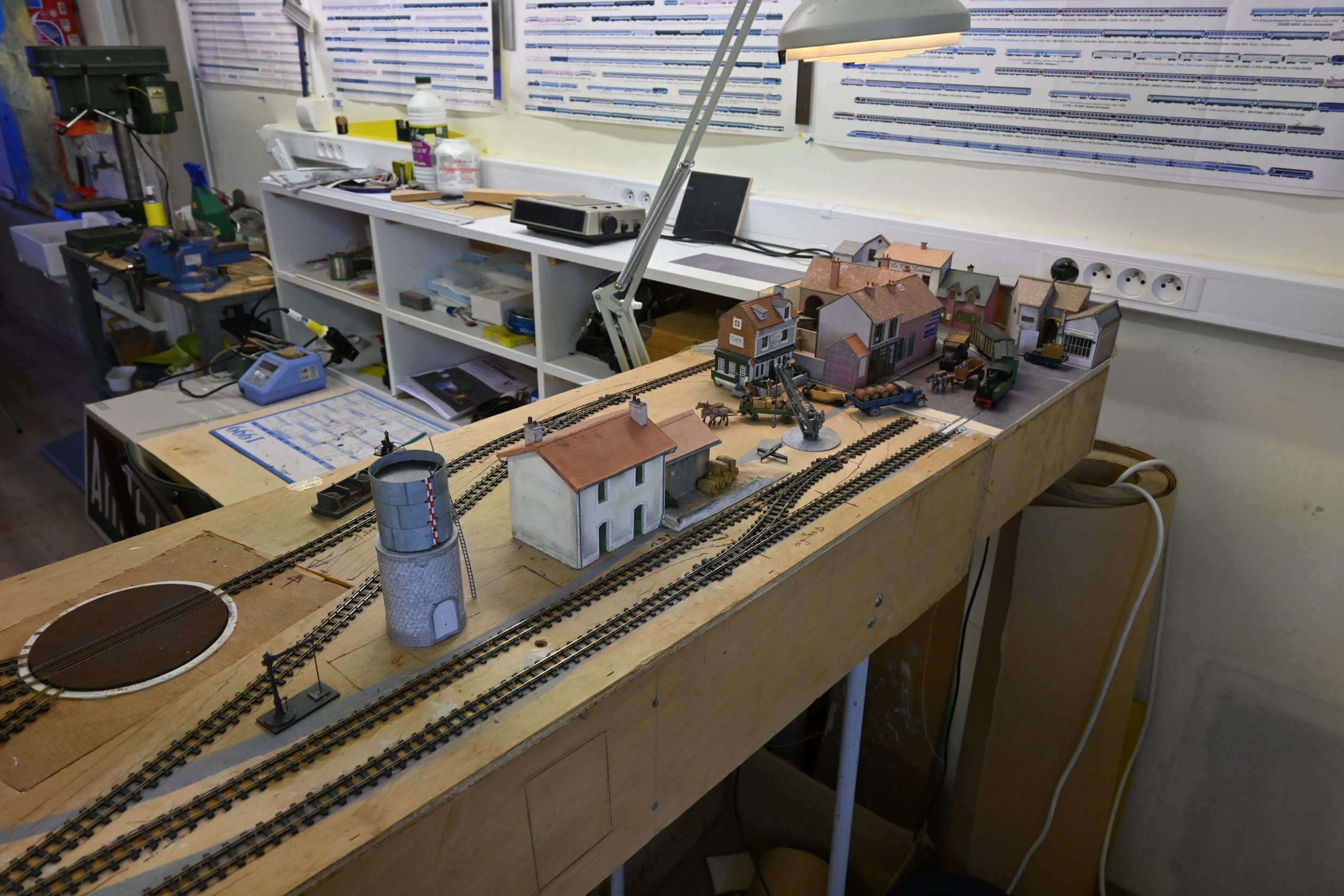

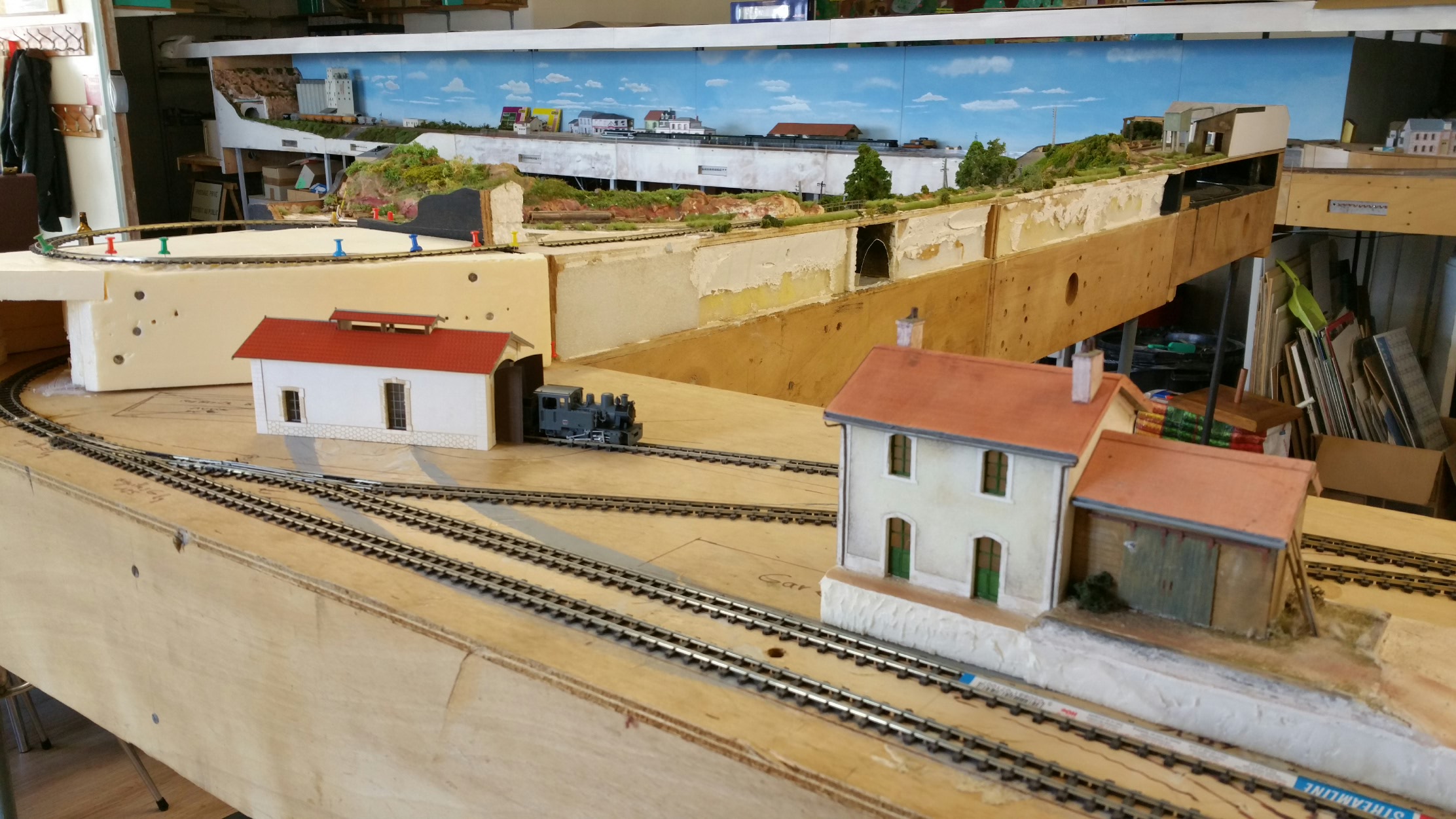

Situation presque définitive de l' extension .
Avec sa gare de passage

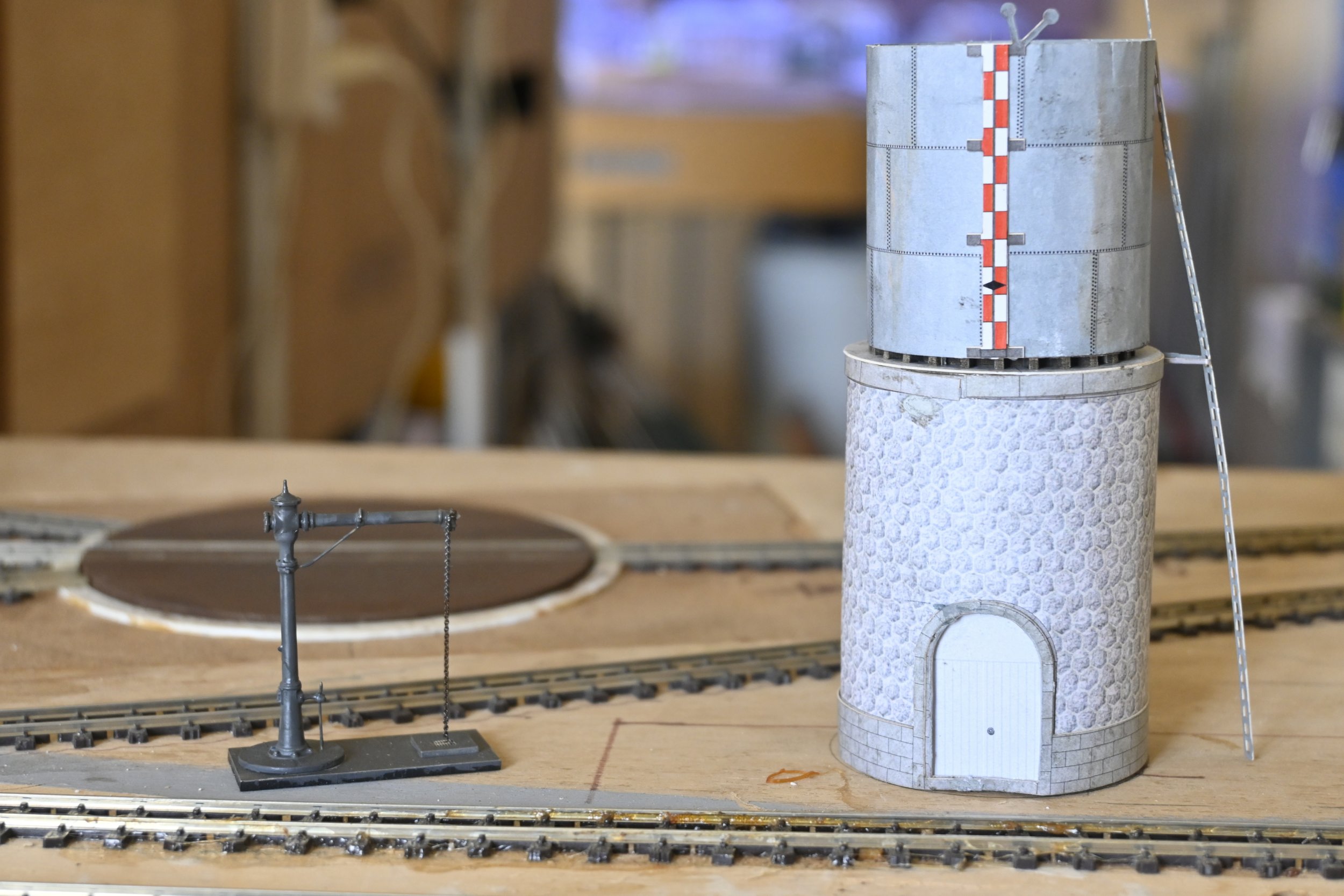

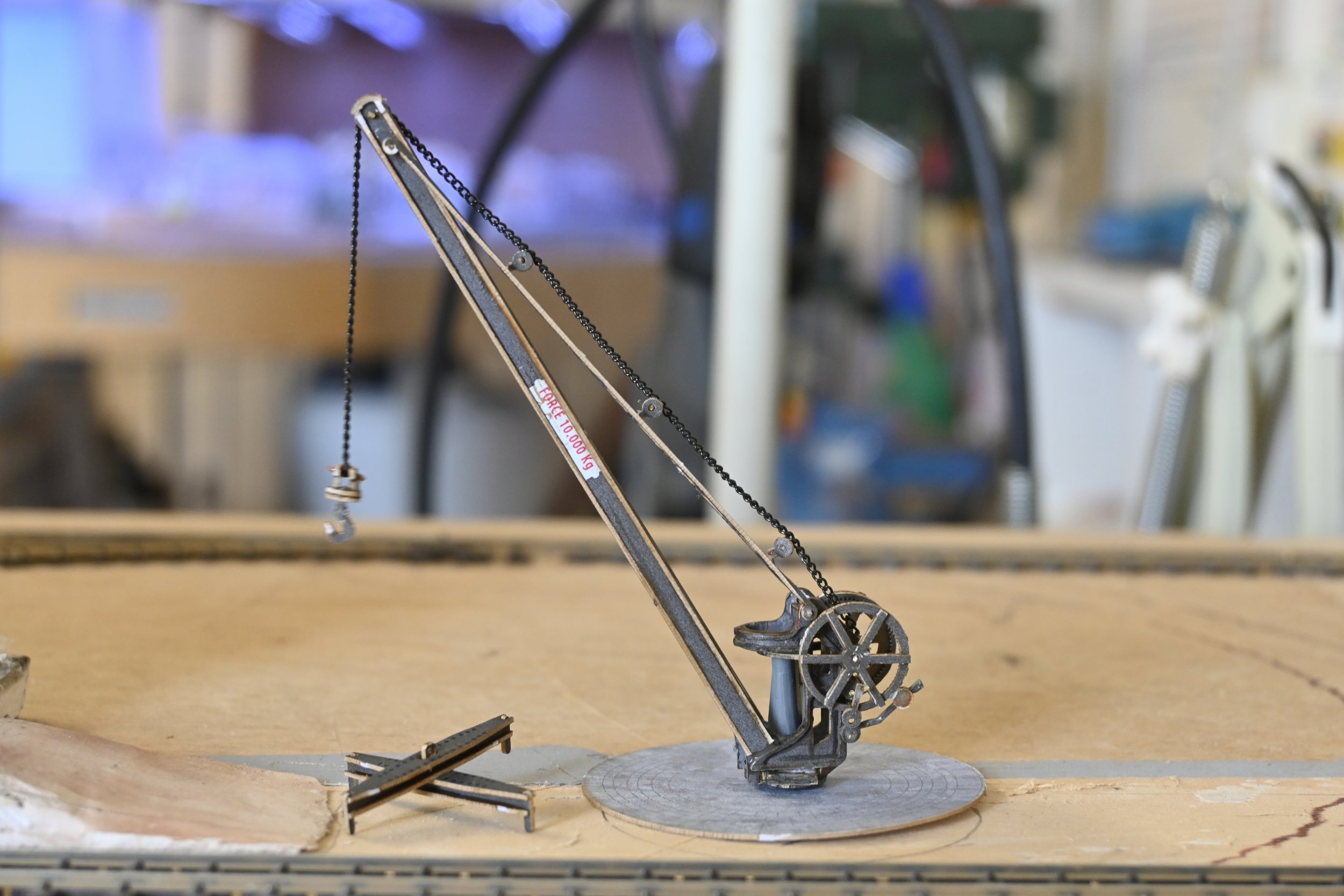

Sa grue tout en carton
Son château d' eau ( en carton ) et sa grue à eau ( en laiton )

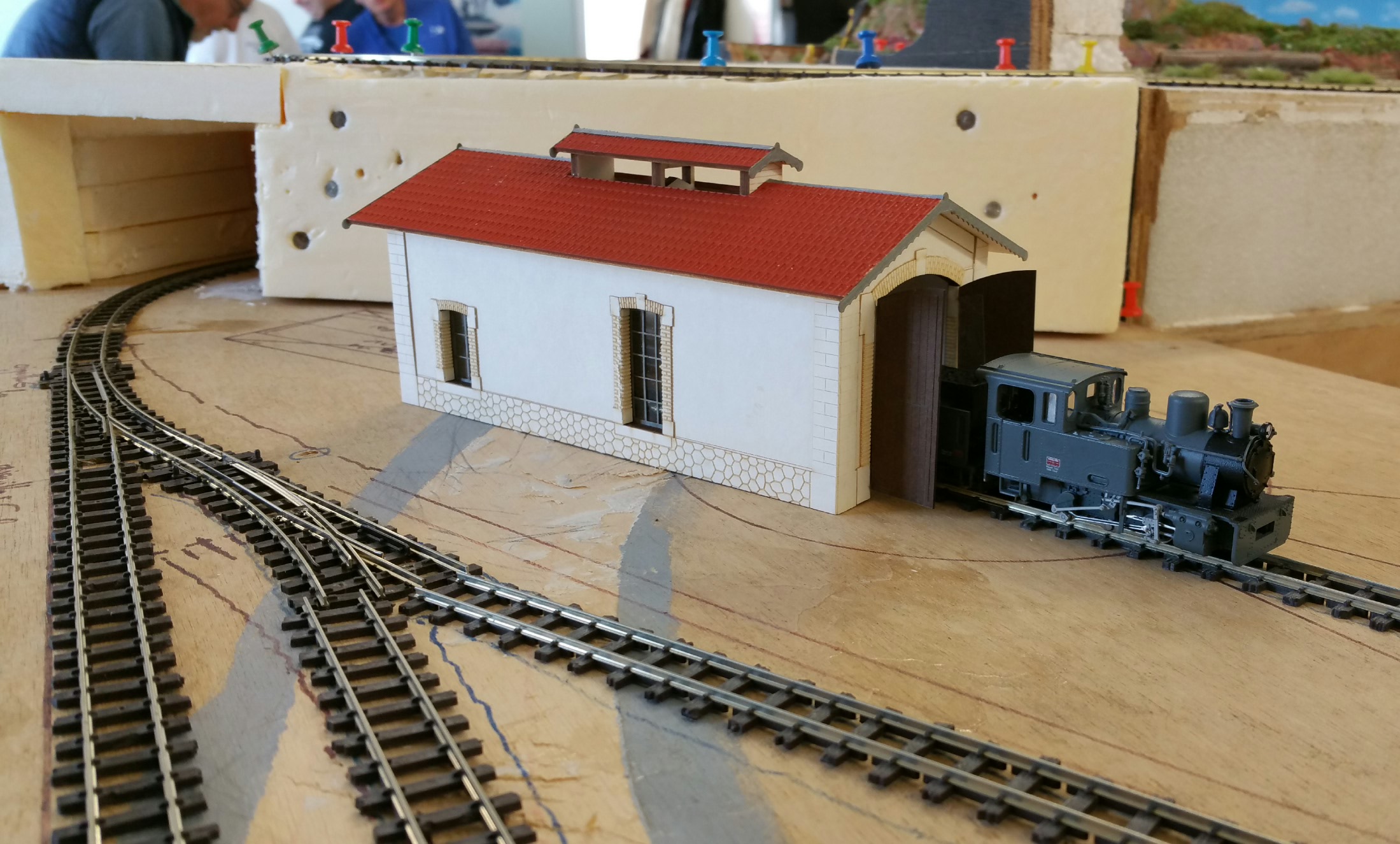

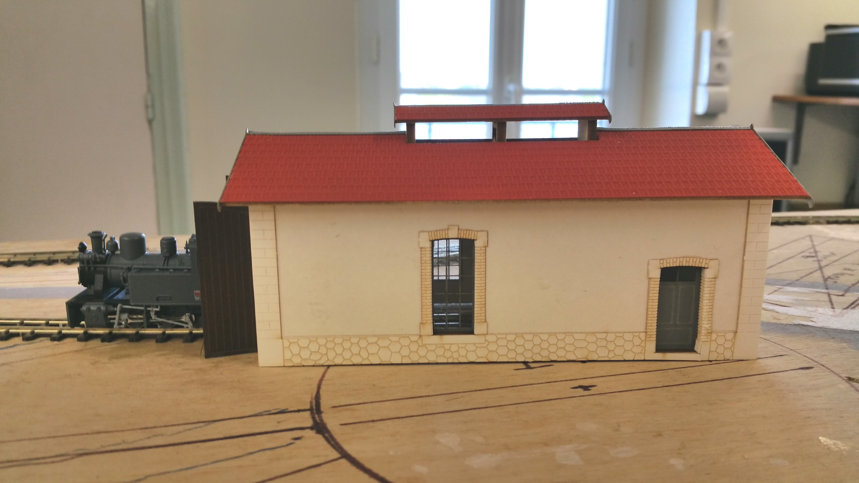

Sa remise à locomotive et sa plaque tournante
au dessus la raquette de retournement du premier réseau
Vue en long du module

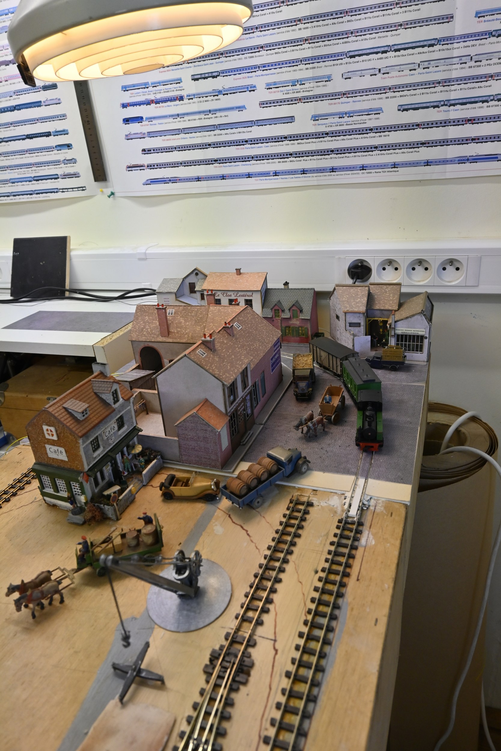

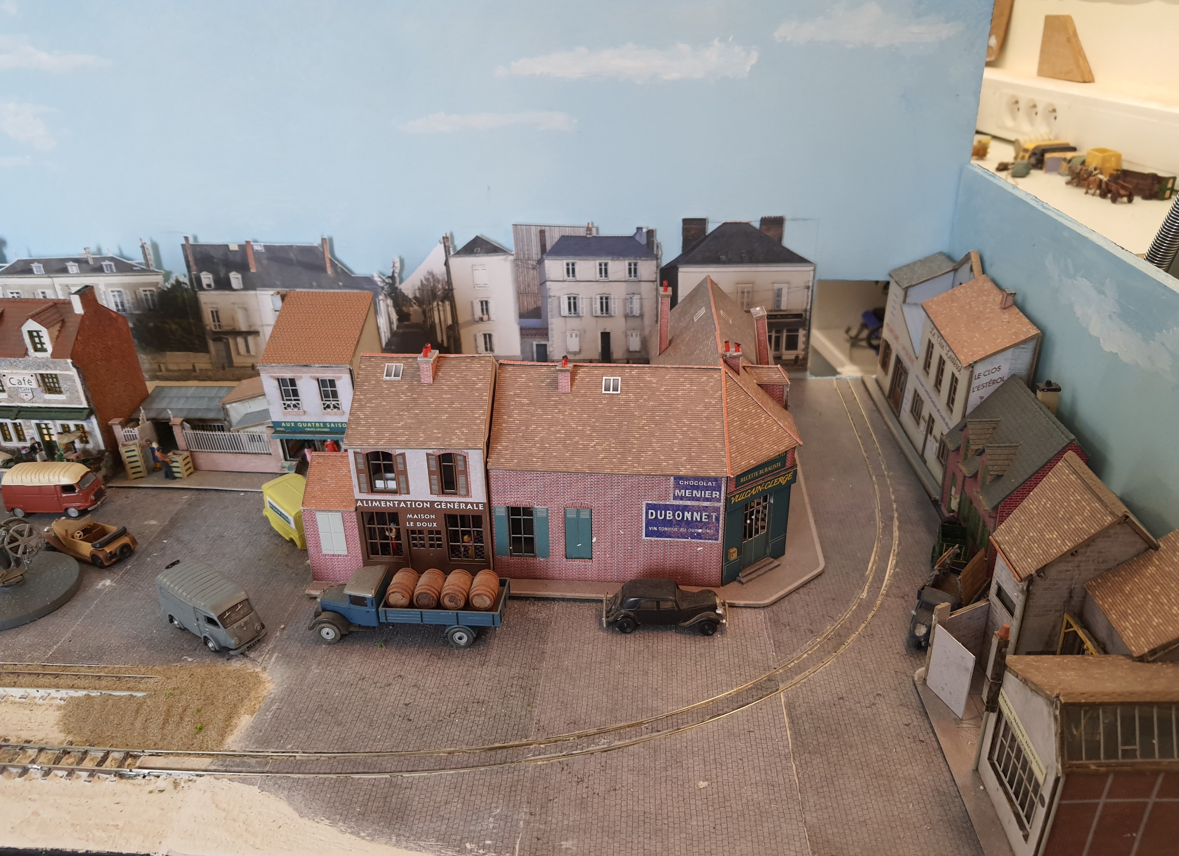

Une présentation du village qui finira le module avec sa voie en courbe
Messages: 3207
Re: Réseau HOe Rail Montagnard

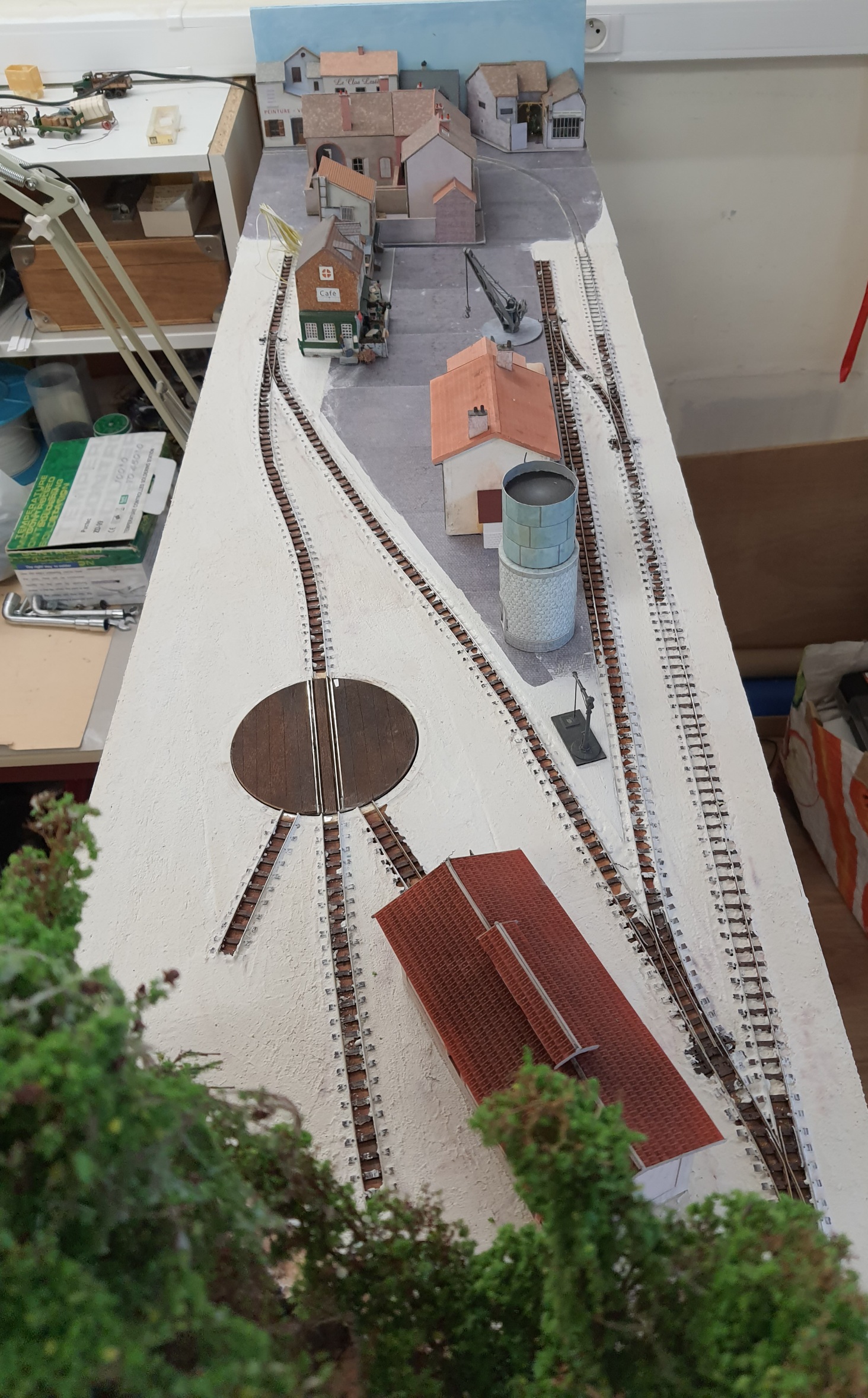

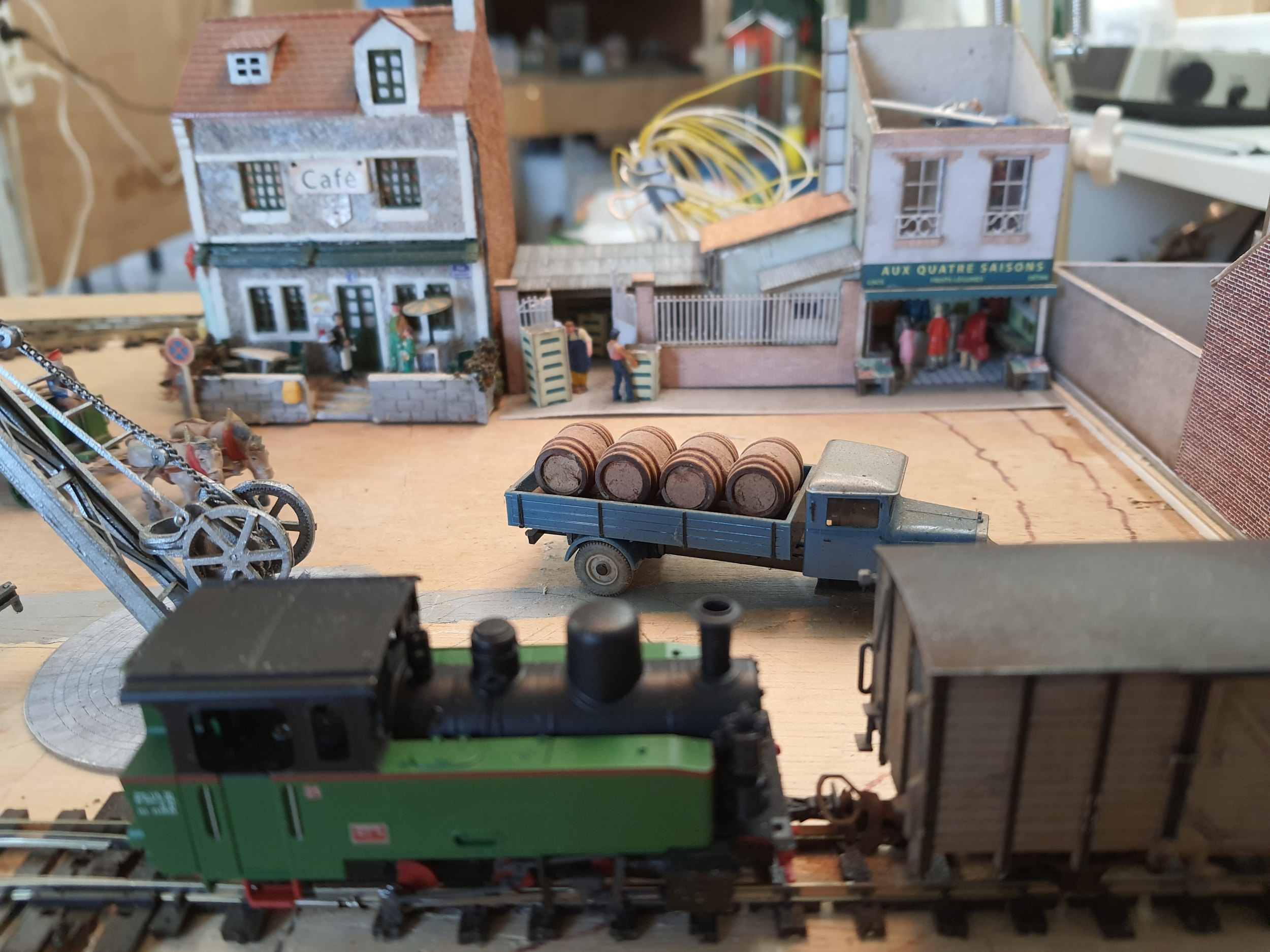

29 Mar 2021, 15:49

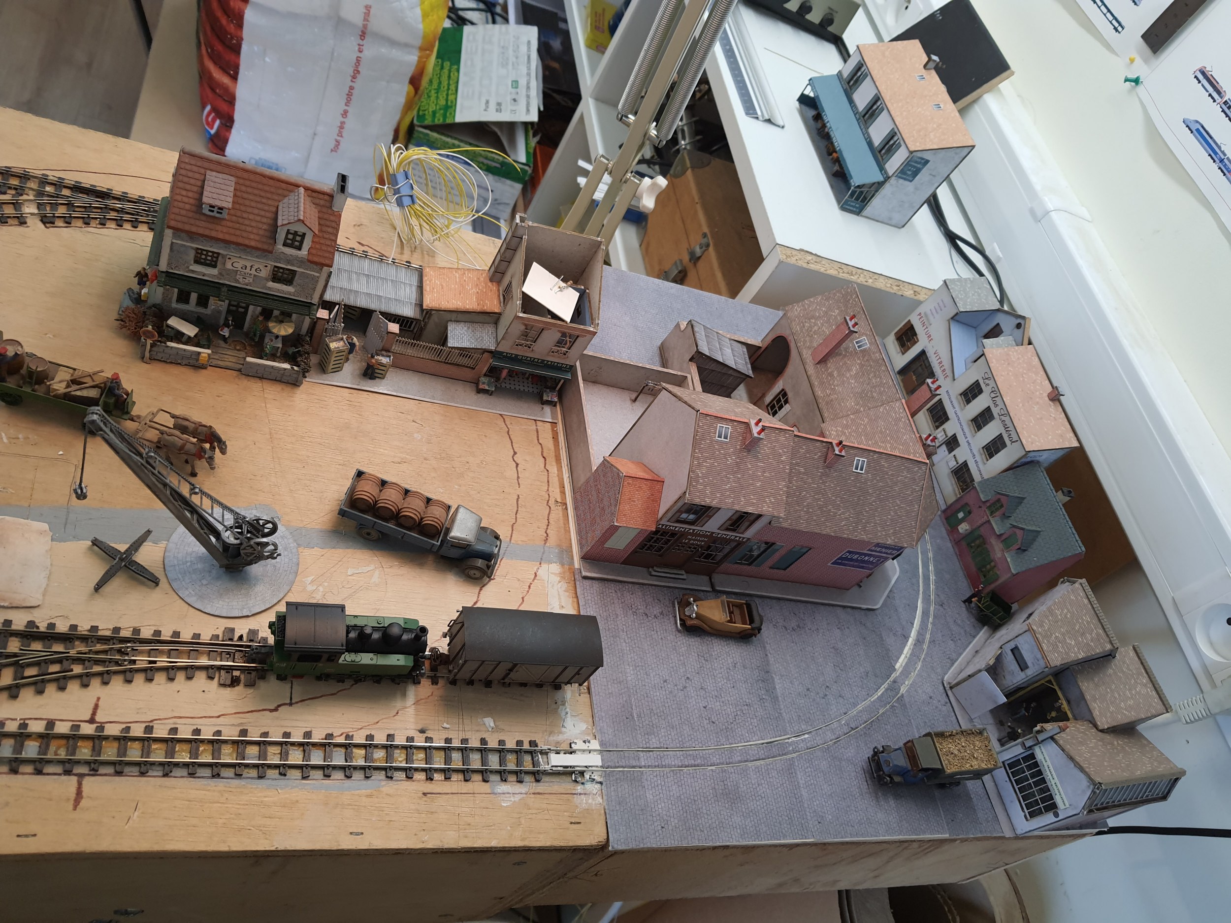

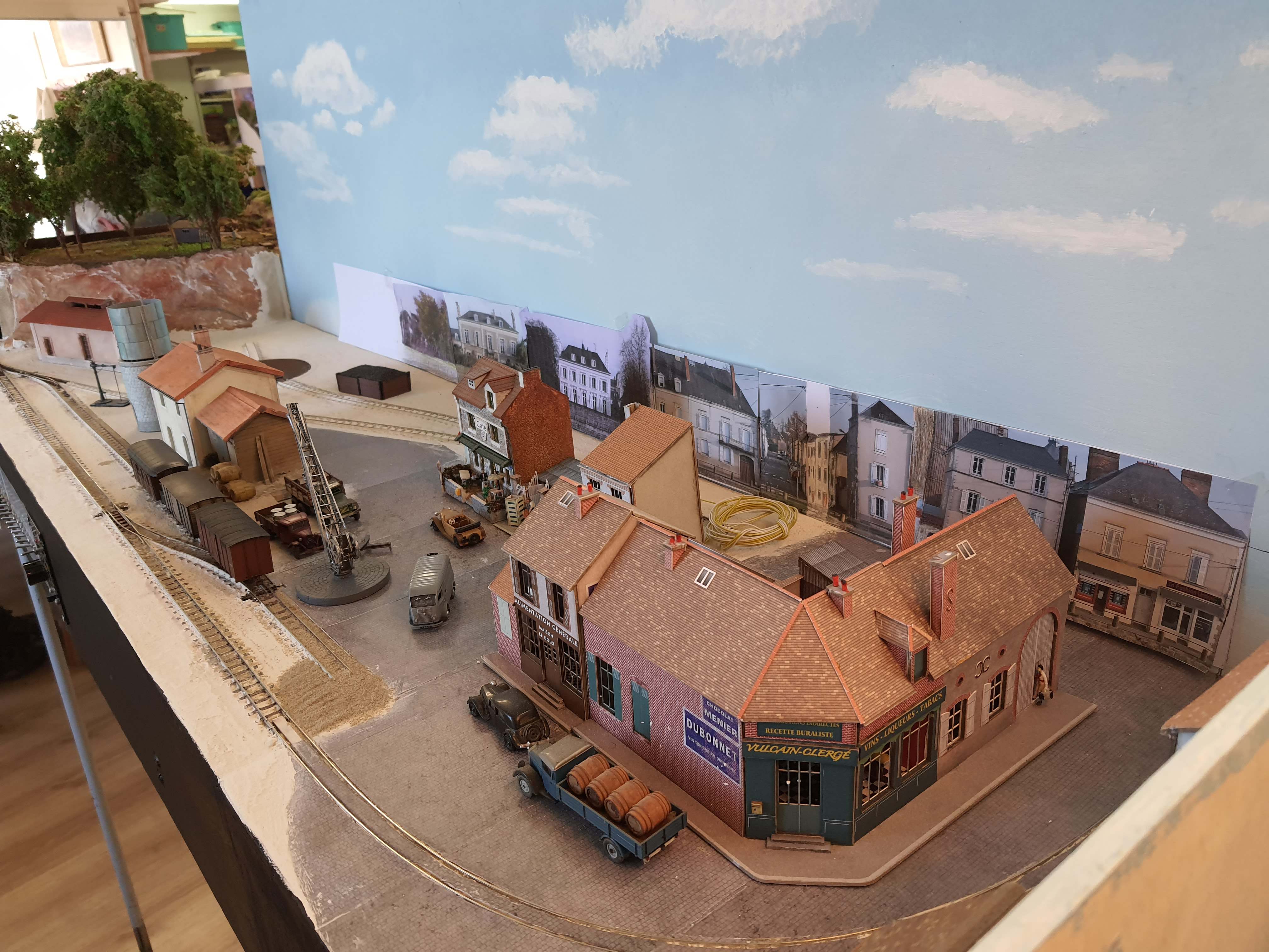

4 mois de confinement supplémentaire de Novembre à Février.

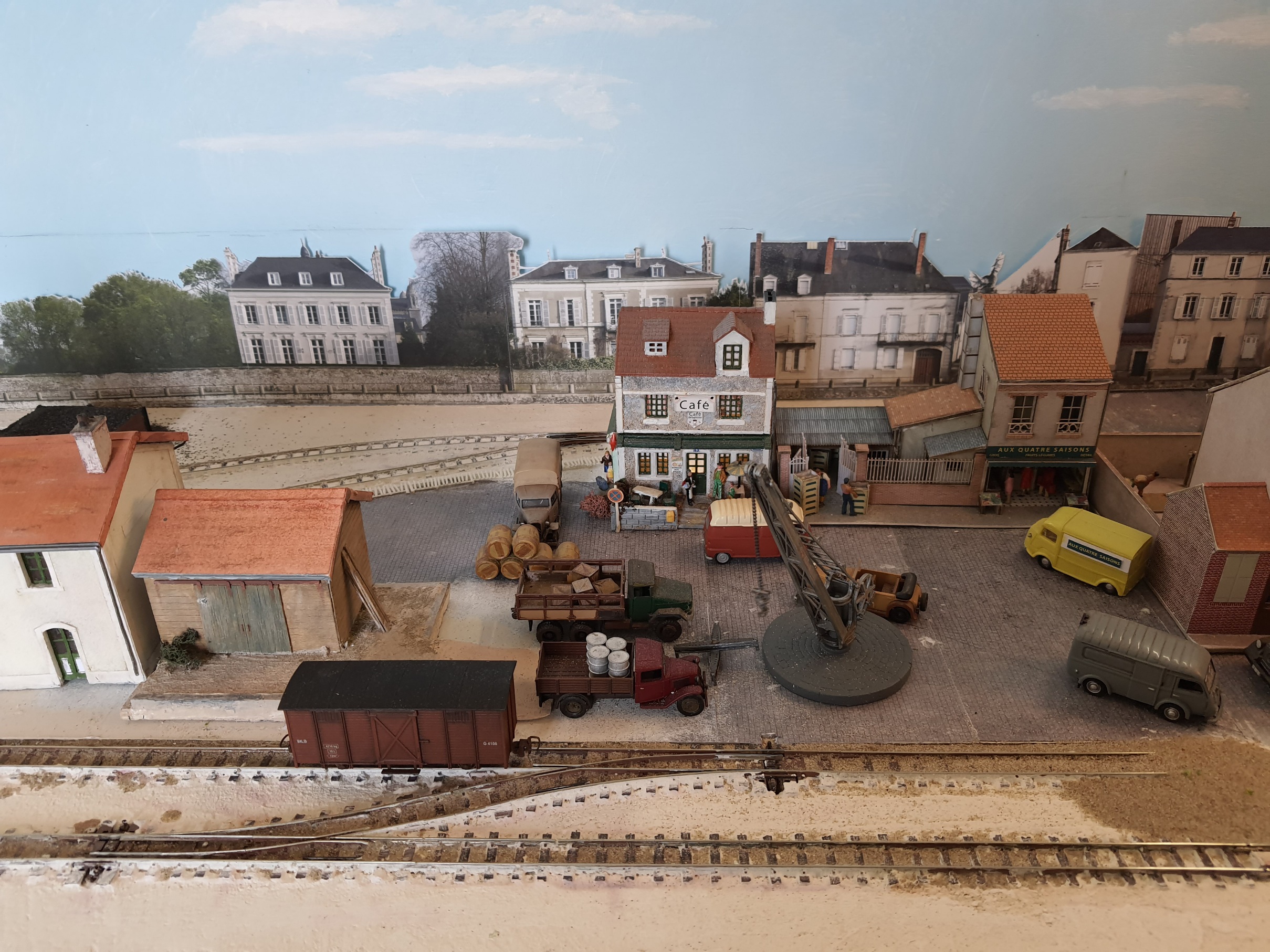

jean-Marie a réalisé et éclairé tous les bâtiments du village chez lui .

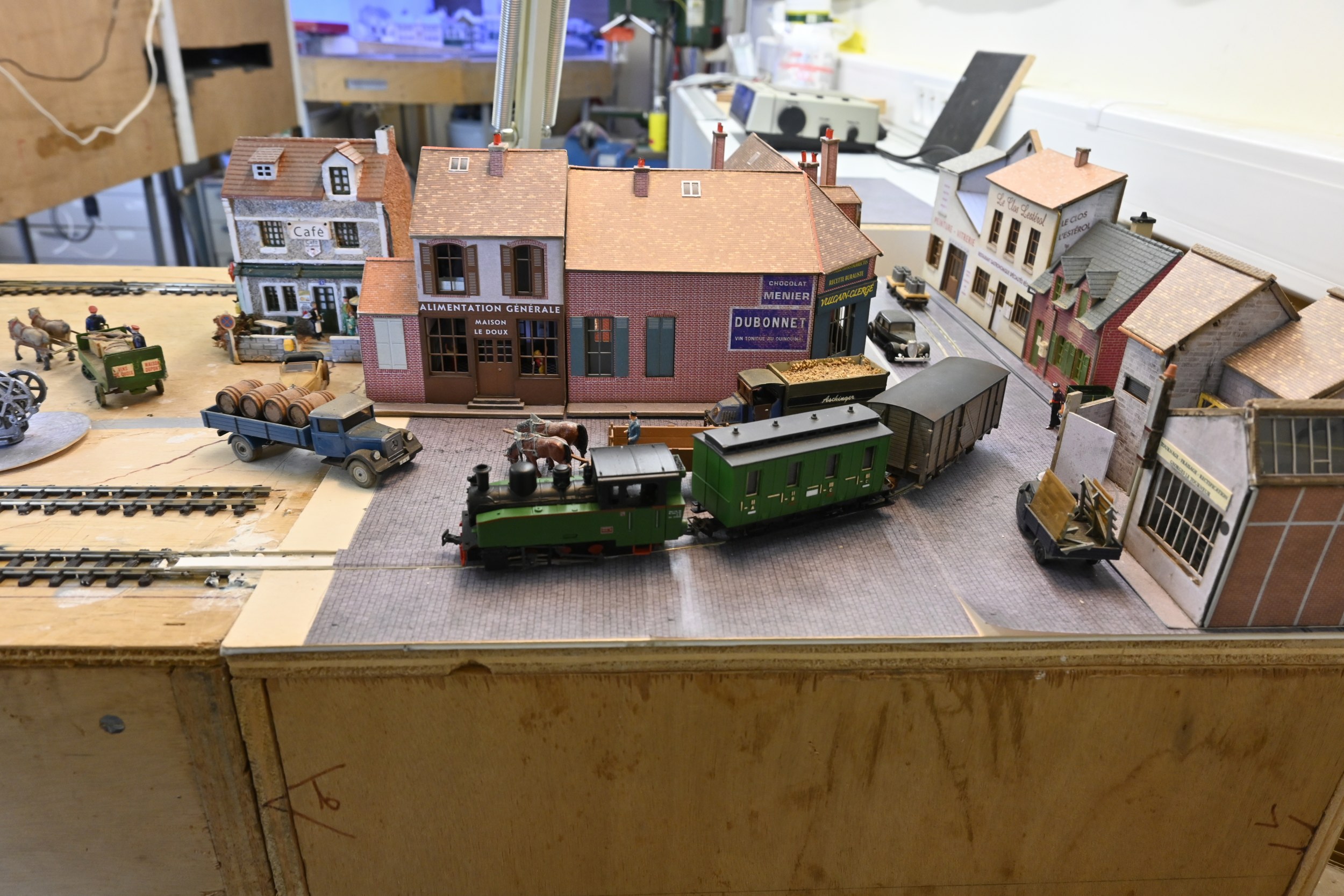

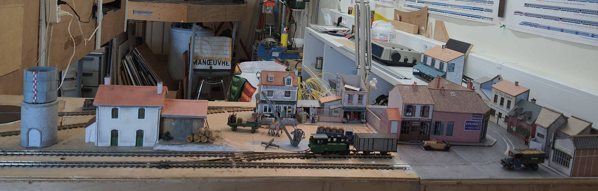

voici donc la présentation presque définitive du module du village de " Port en Retz "
Un dernier bâtiment vient d' être ajouté à côté du café de la poste "Aux quatre Saisons "
Les moteurs d' aiguilles peco PL10E sont montés avec leurs inverseurs.
les premières circulations ont eu lieu . Reste à définir les coupures pour les zones d' arrêt et réaliser le tableau de commande le plus simple possible .

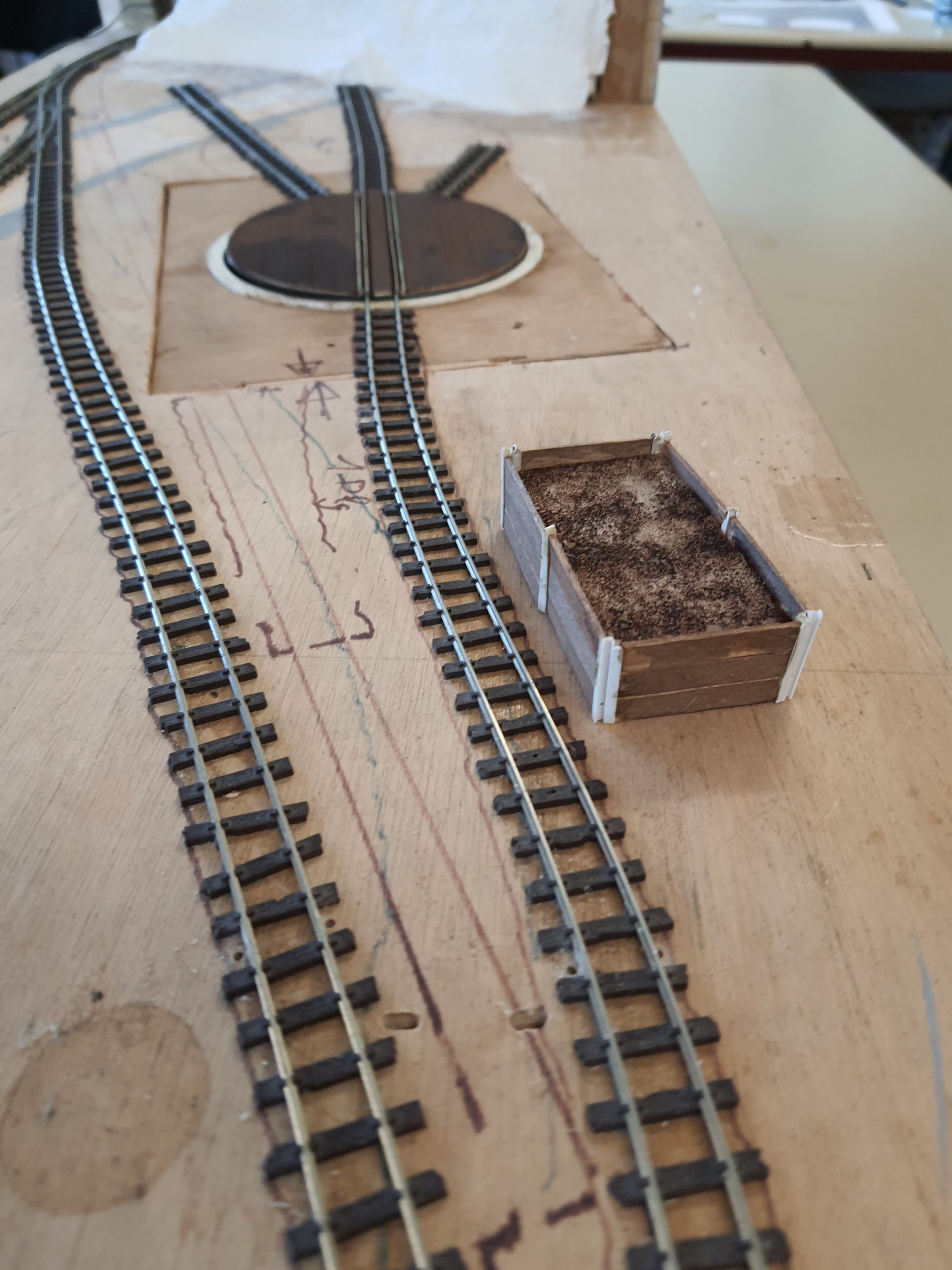

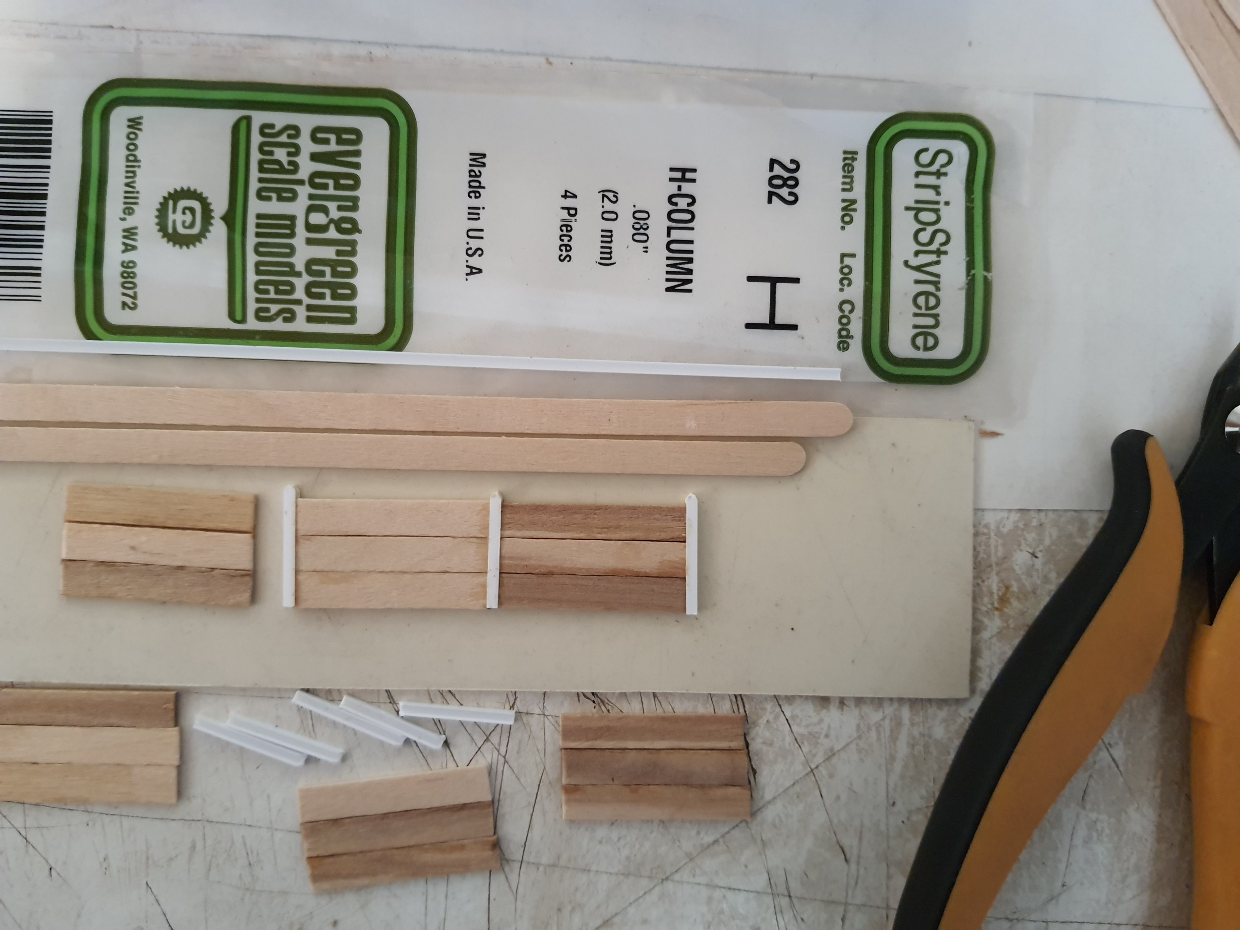

Dernier arrivé : le parc à charbon que je viens de confectionner avec des touillettes en bois à café et profilés Evergreen . Une première couche de brou de noix et finition plus tard .
il prendra place à côté de la voie d' accès à la plaque tournante.

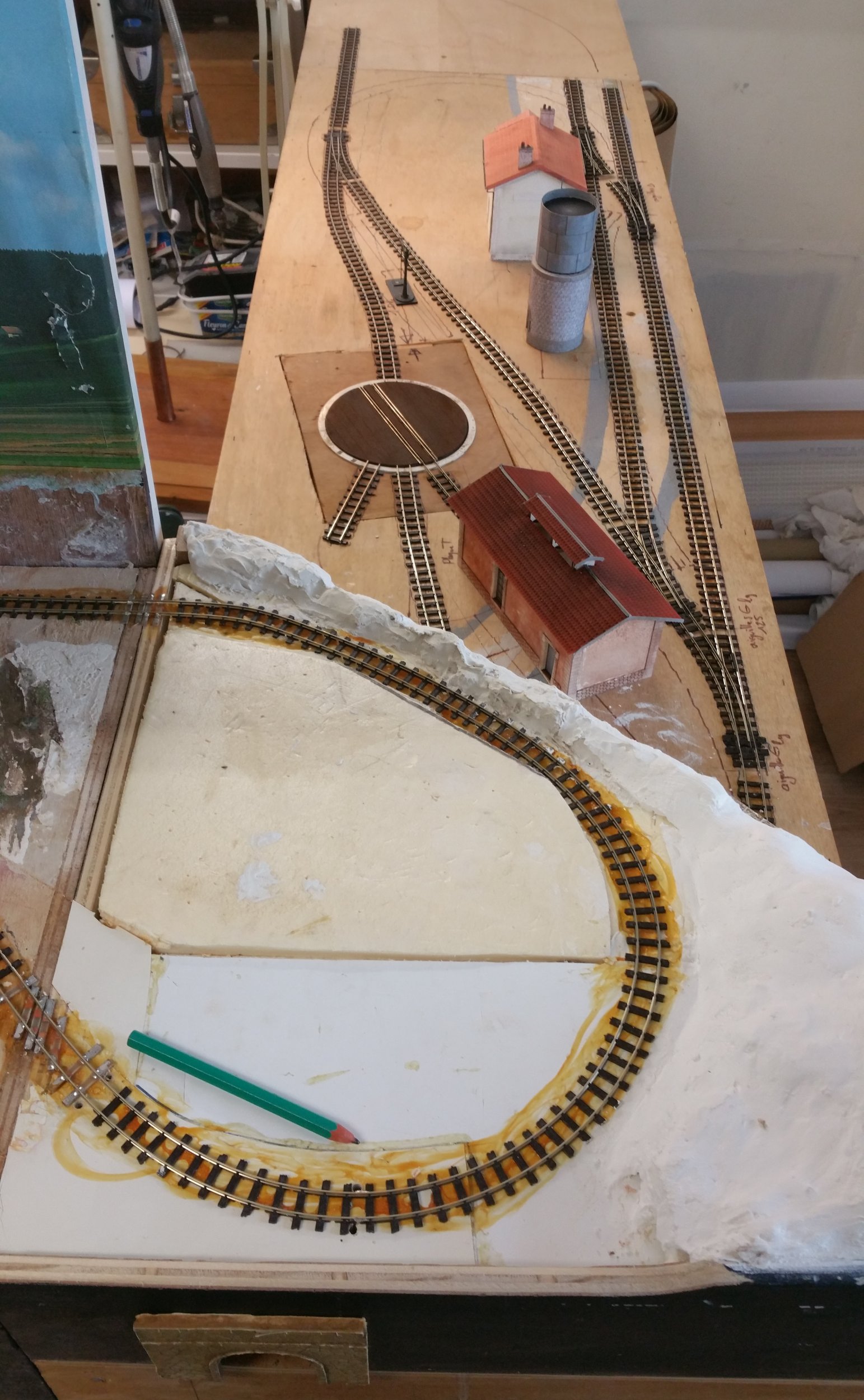

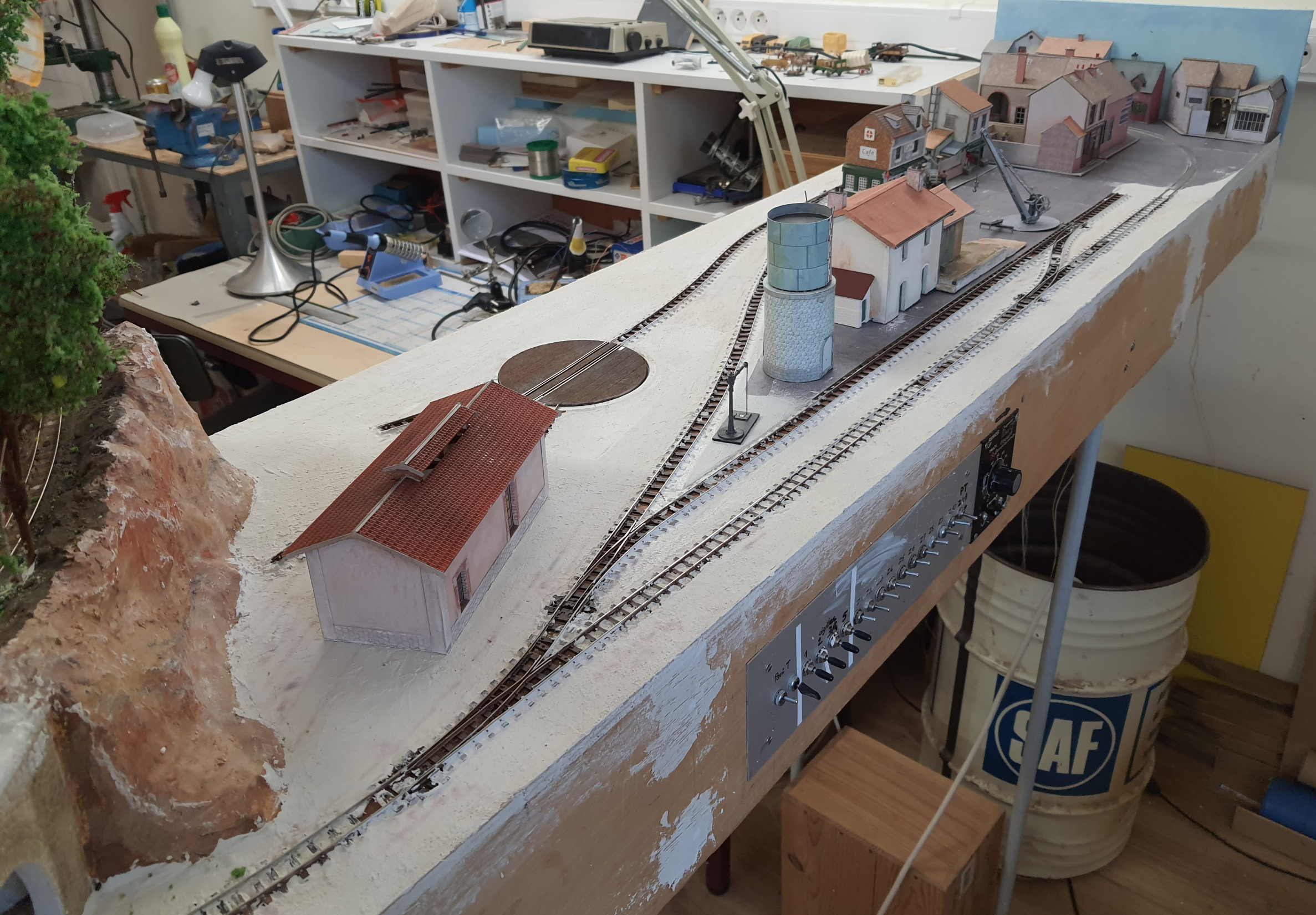

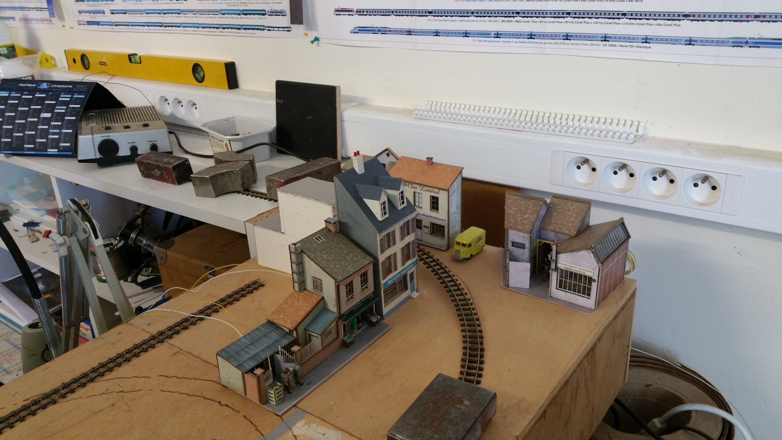

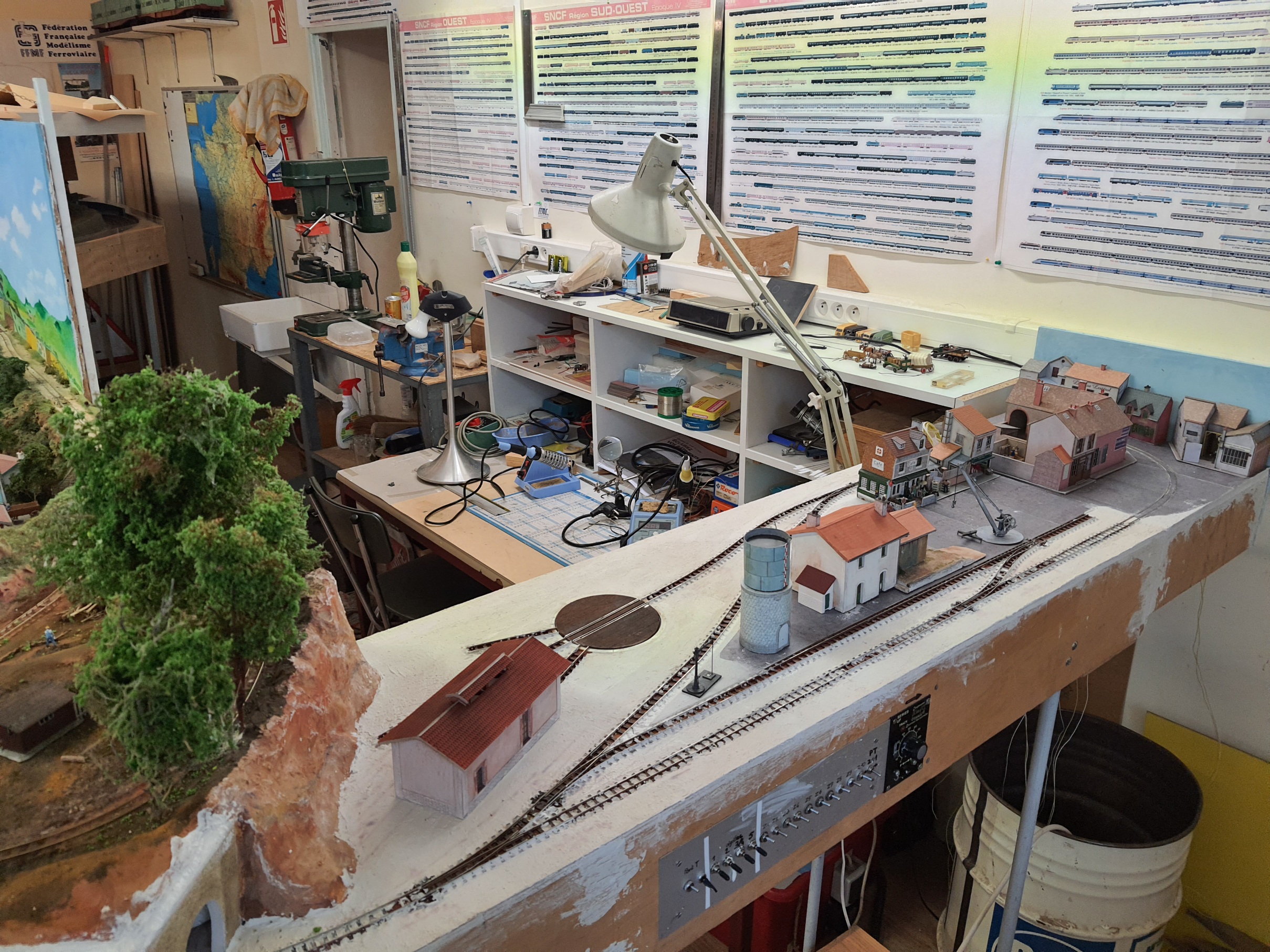

14 Mar 2022, 11:43

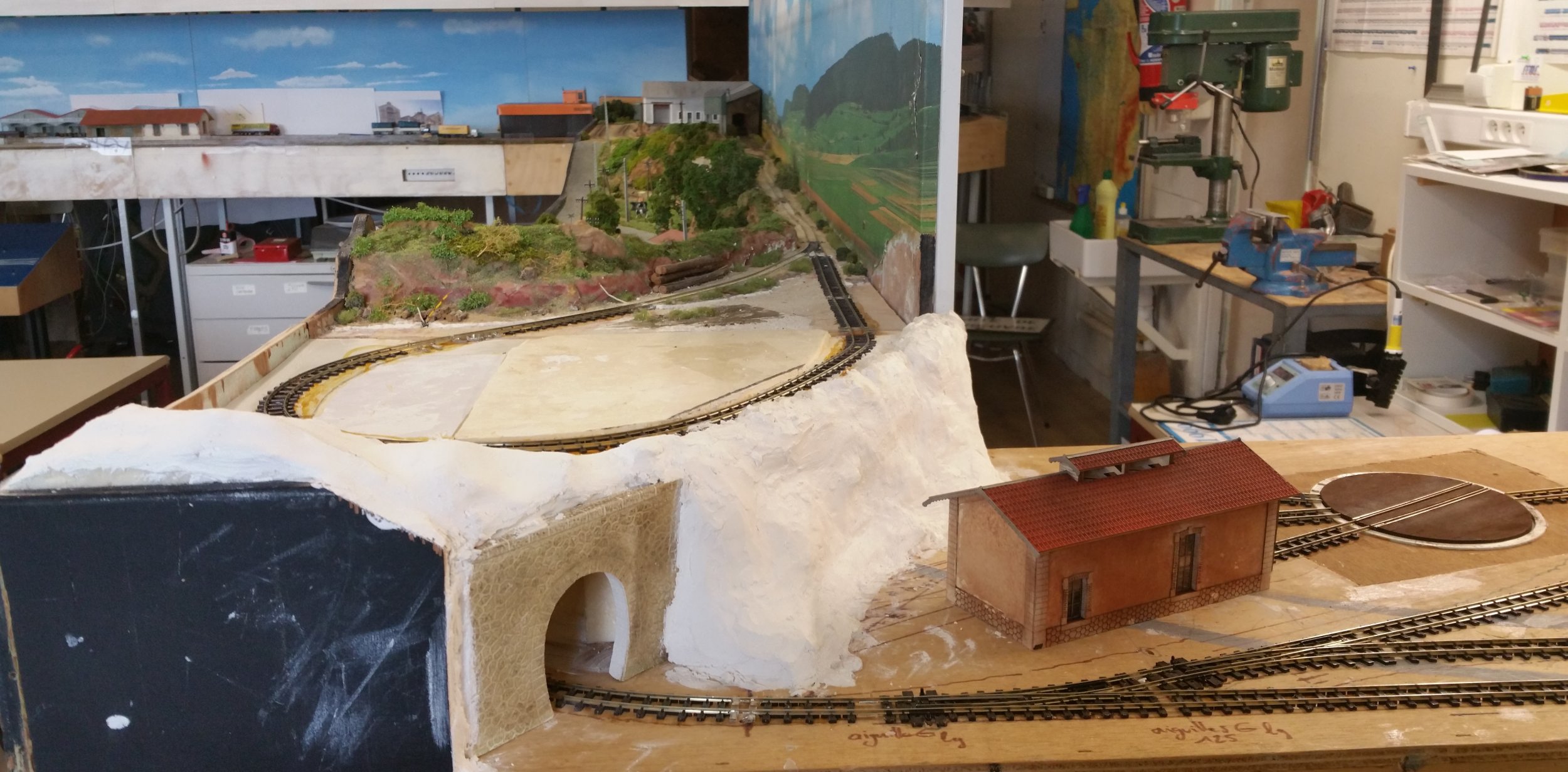

Il avance doucement mais sûrement.
Samedi dernier je viens de le recouvrir d'un enduit.afin de pouvoir passer la terre à décor et de la verdure..
La suite pour samedi

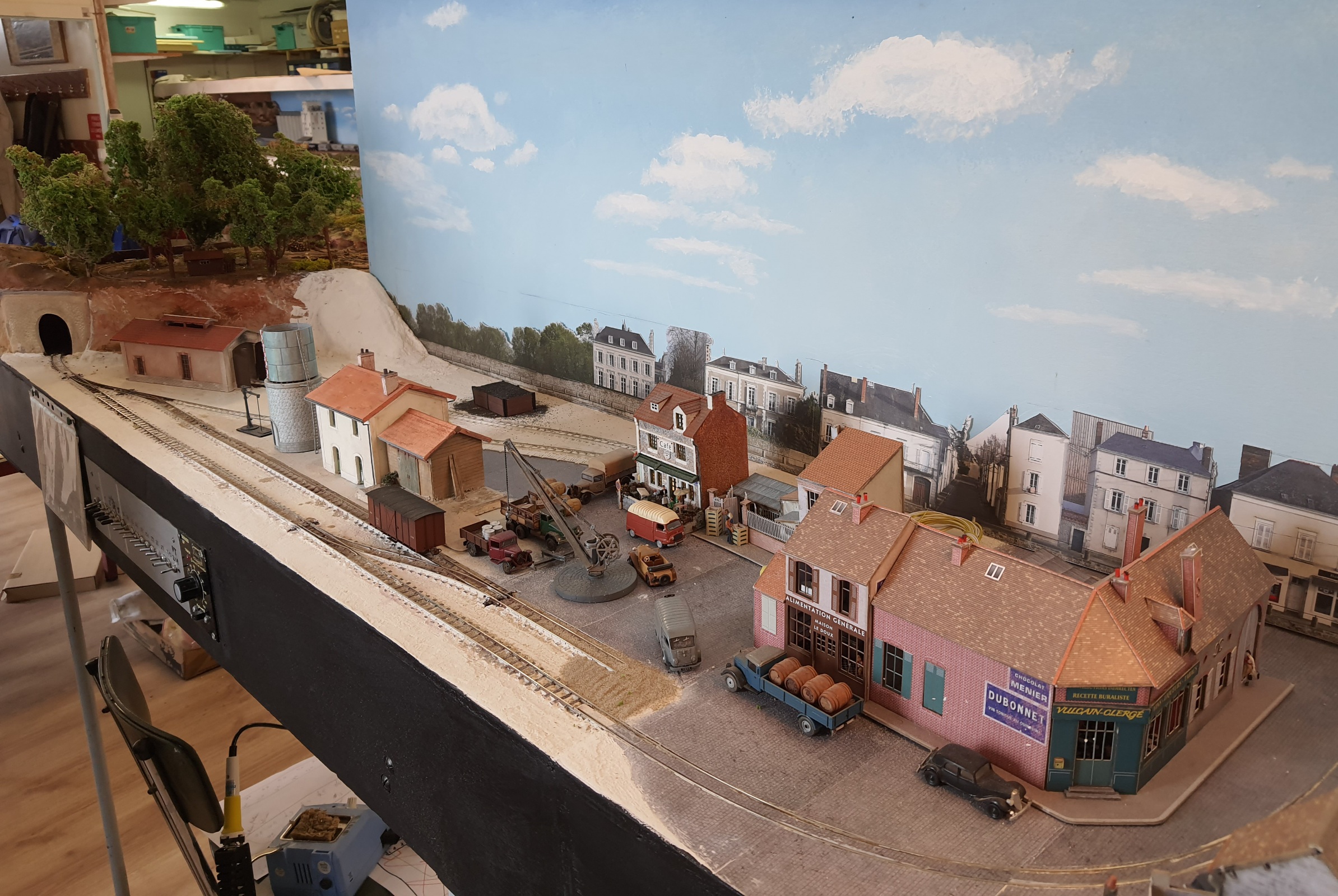

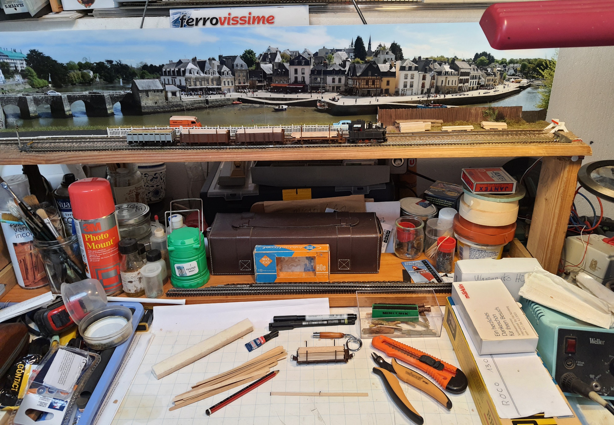

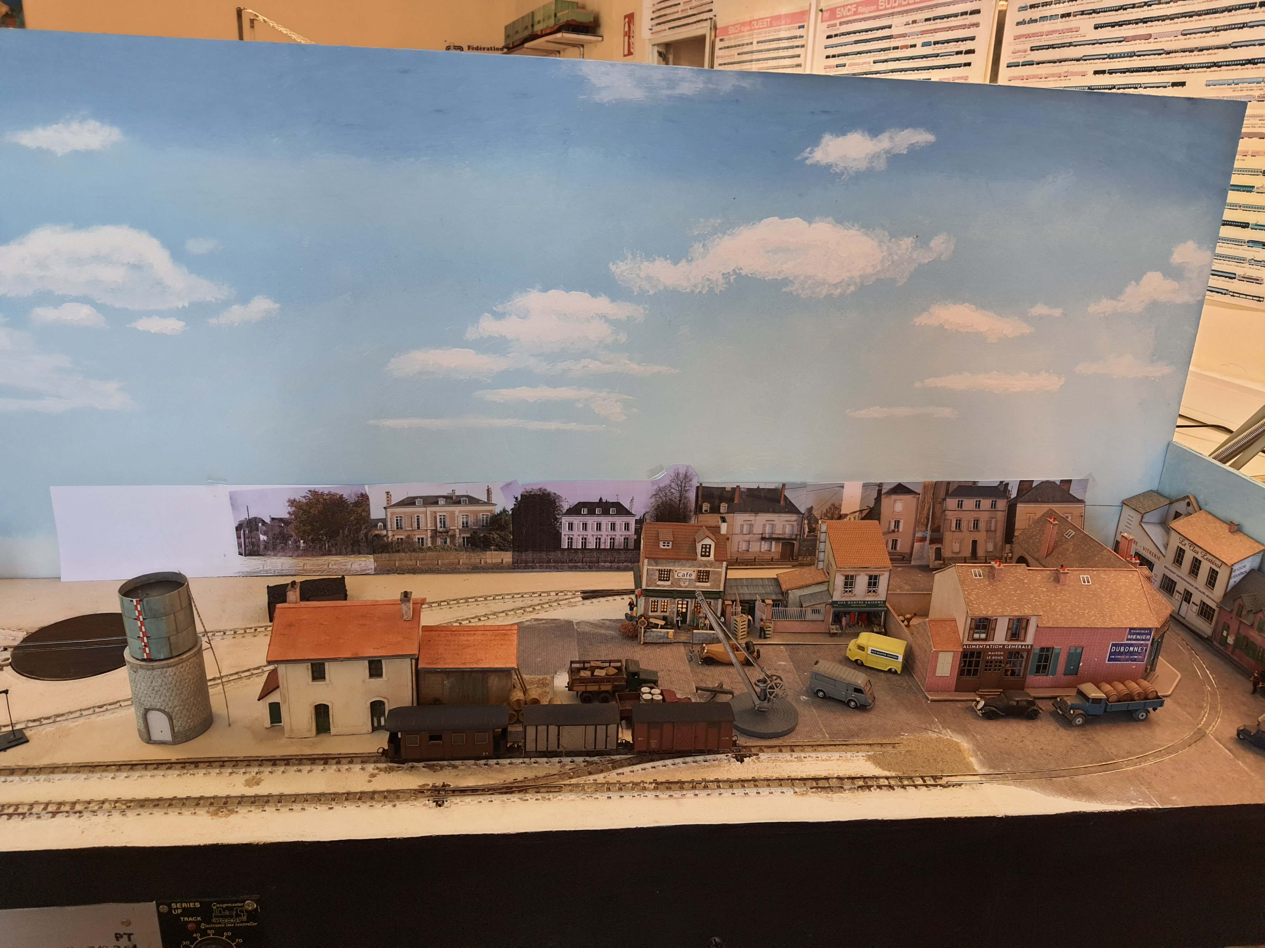

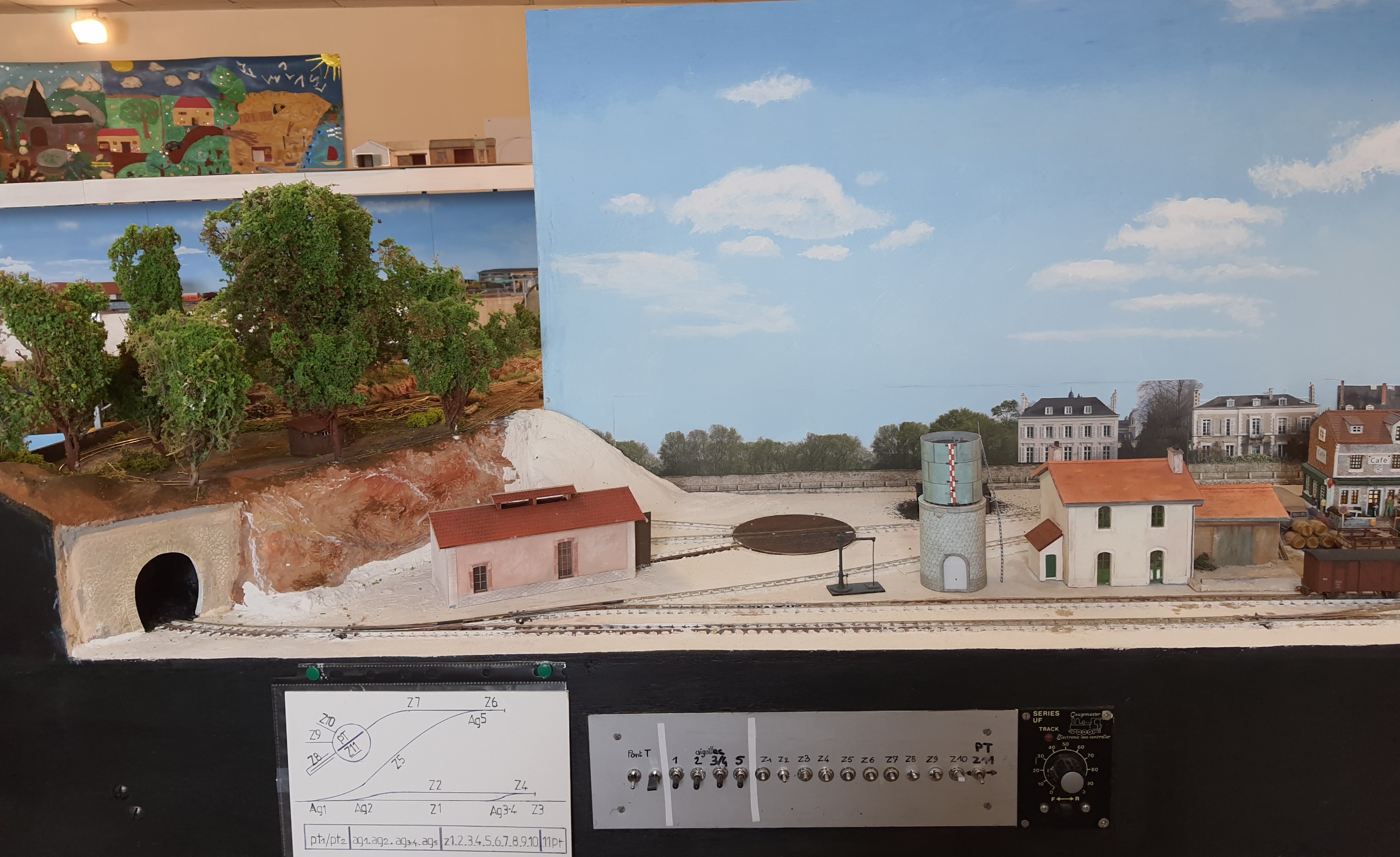

Samedi 14 Mai 2022 présentation au club du fond de décor avec une sujétion de maisons de ville composée de plusieurs photos assemblées en panorama .
Aujourd'hui Les photos ont été assemblées, montées et retouchées par mes soins puis imprimées sur papier photo semi-brillant au club photo avec une imprimante Epson A2.
dimensions : 11cm X 130 cm
Messages: 3207
15 Mai 2022, 17:42

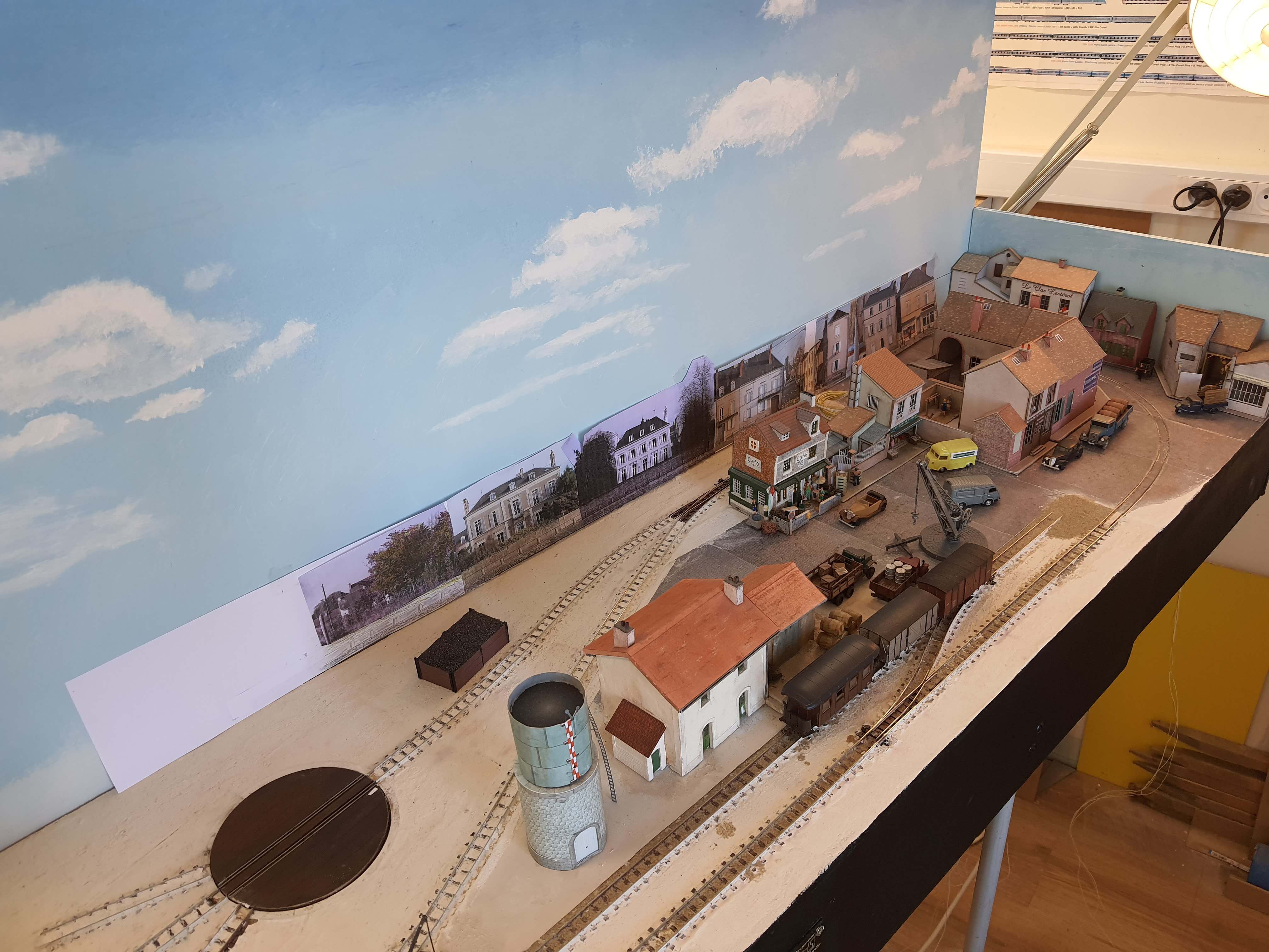

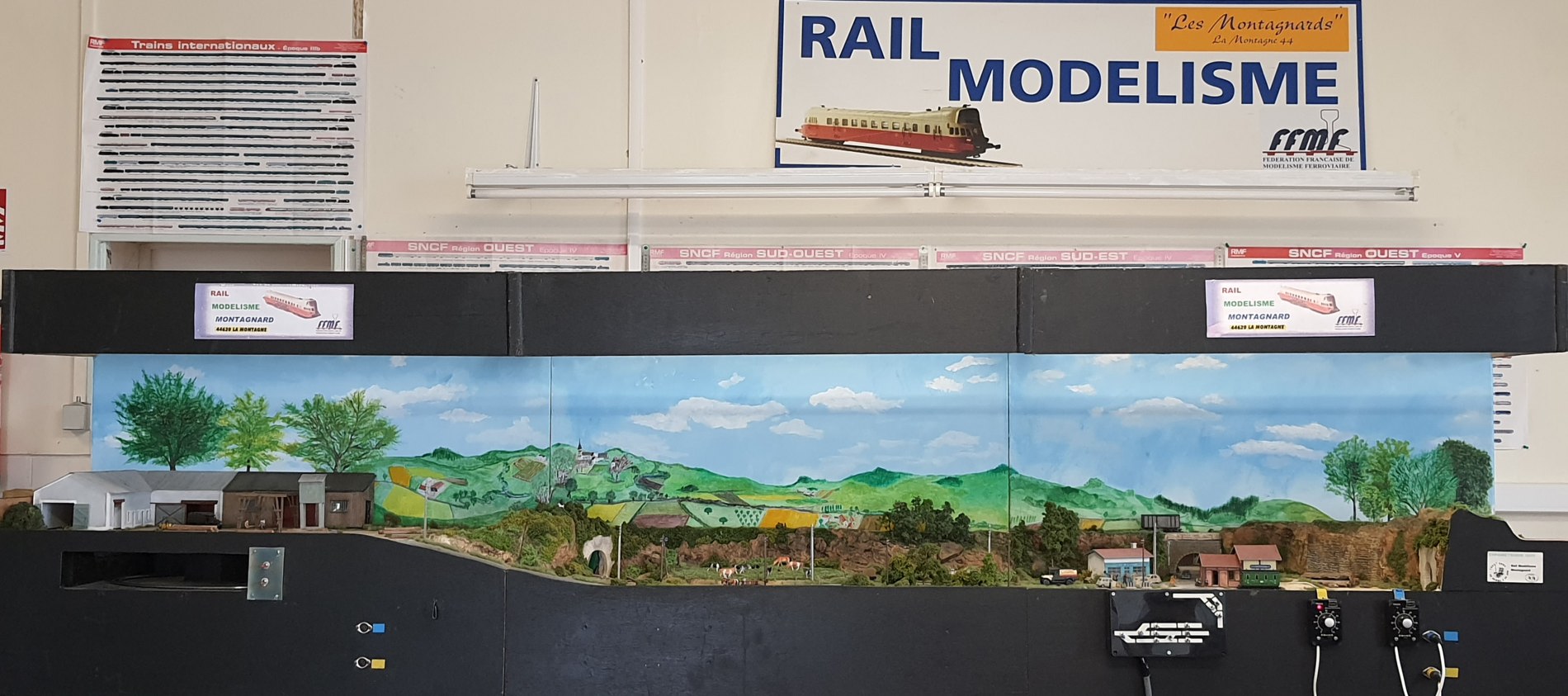

Samedi 14 Mai 2022 au club; choix du décor : soit en semi-brillant, soit en mat.
C' est le mat qui a donc été choisi car le semi-brillant générait quelques reflets du à l' éclairage.
Il vient d' être détouré par Claude et nous l' avons ensuite collé sur le fond de décor.
Encore beaucoup de finitions à réaliser pour partir en expo à Fédérail.

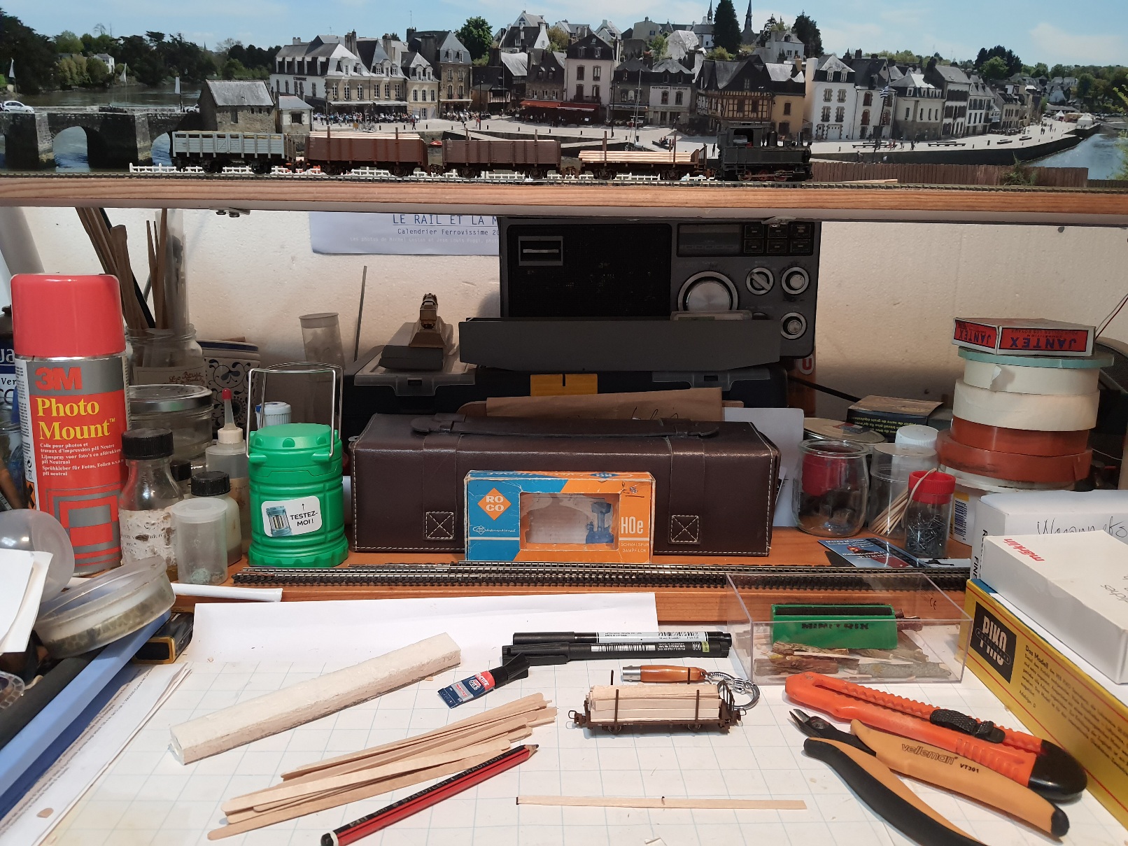

18 Mai 2022, 17:01

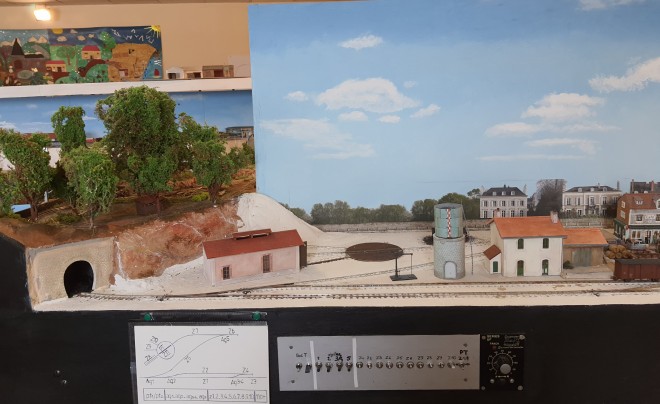

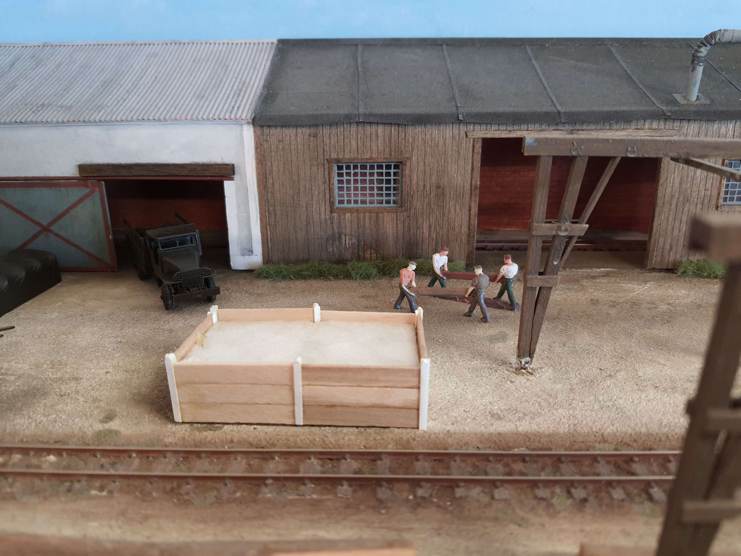

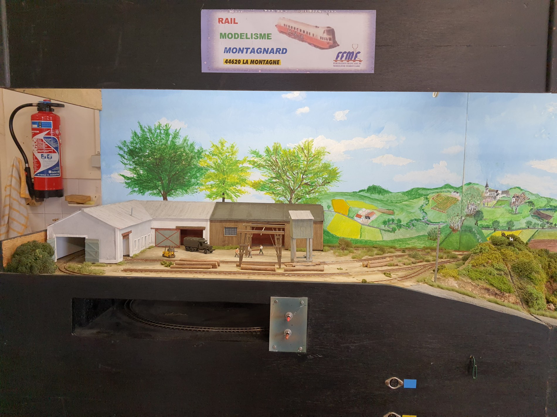

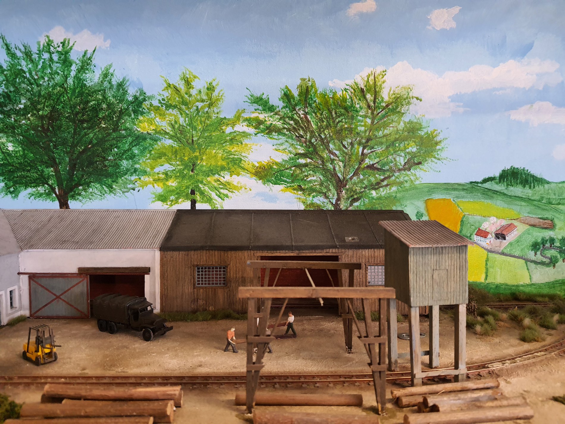

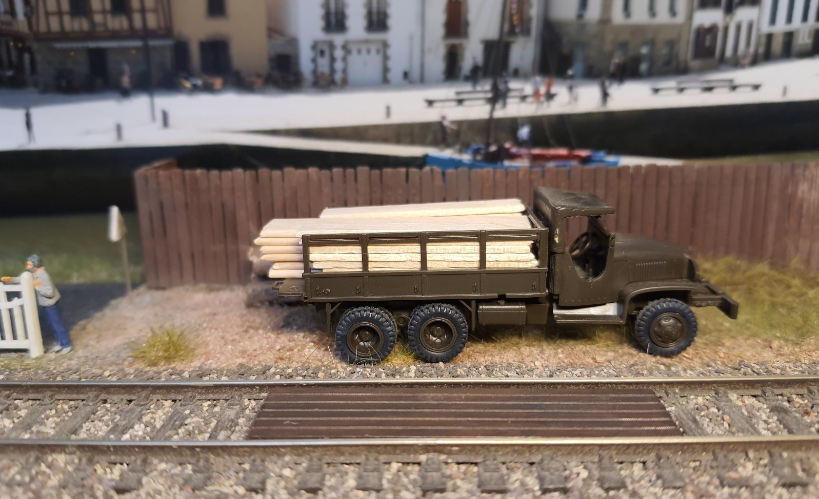

17 Mai, il fait chaud alors direction l' atelier ou je suis au frais pour raboter les planches de la scierie qui vont servir de chargement des tombereaux .
Tout d' abord les anciens modules qui ont reçu un nouveau fond de décor peint par Claude Lerosier.
Les entrées de tunnel ont été changées .
La scierie en ce moment
Fabrication des planches avec des touillettes trouvées au petit U du coin.
Tout d' abord ajustage des planches pour garnir le GMC qui recevra une peinture grise
Puis les planches rabotées pour les tombereaux ( sur la voie d' essai ) et la cour de la scierie en cours de fabrication.
A la prochaine :vieux:
