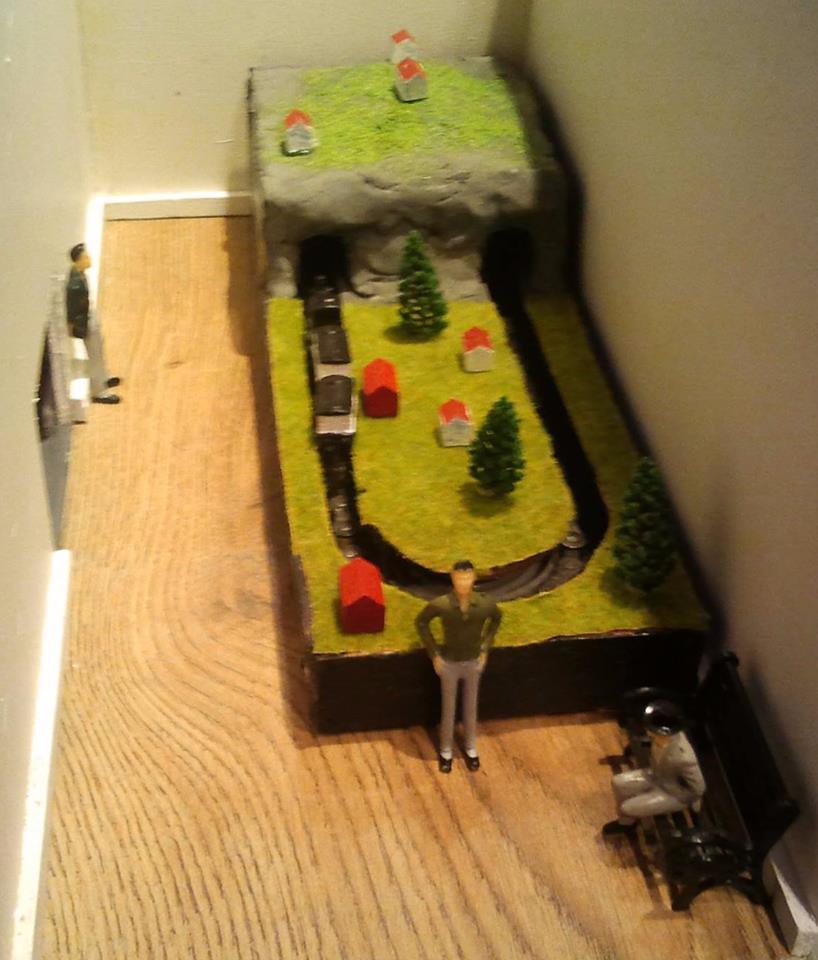

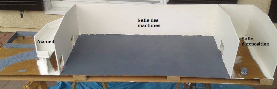

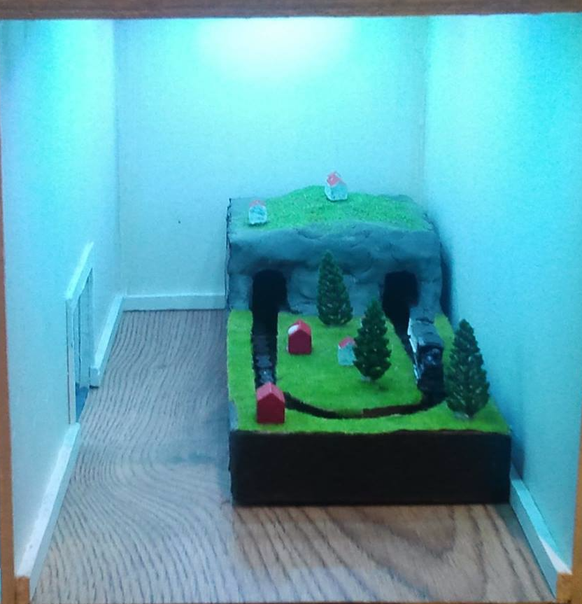

Le réseau miniature est en place dans la '' salle d'exposition '' du musée

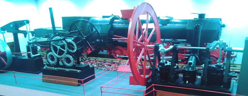

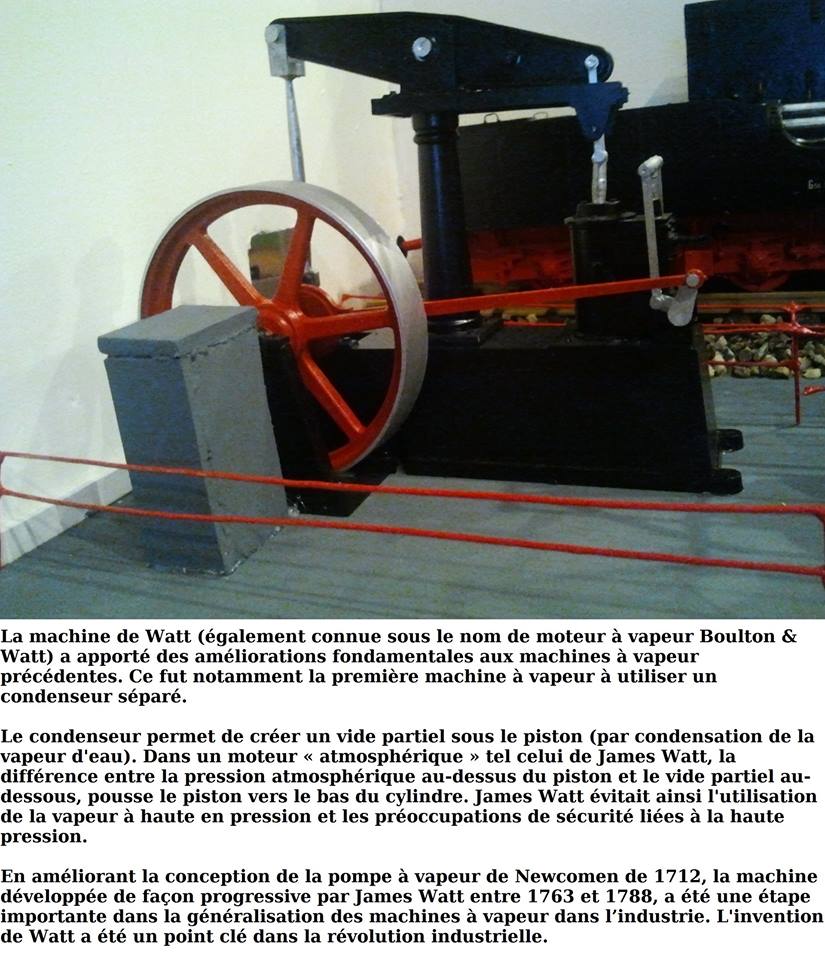

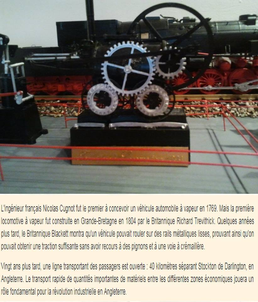

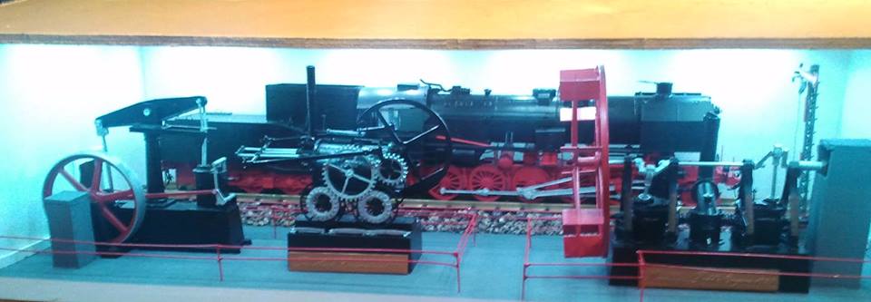

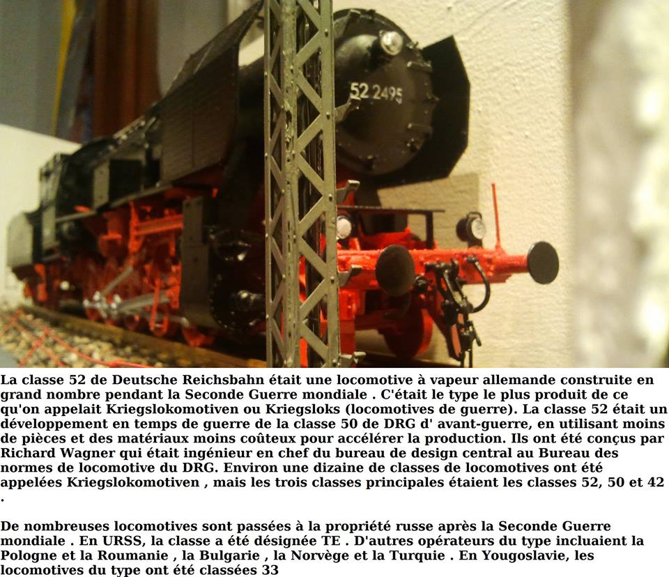

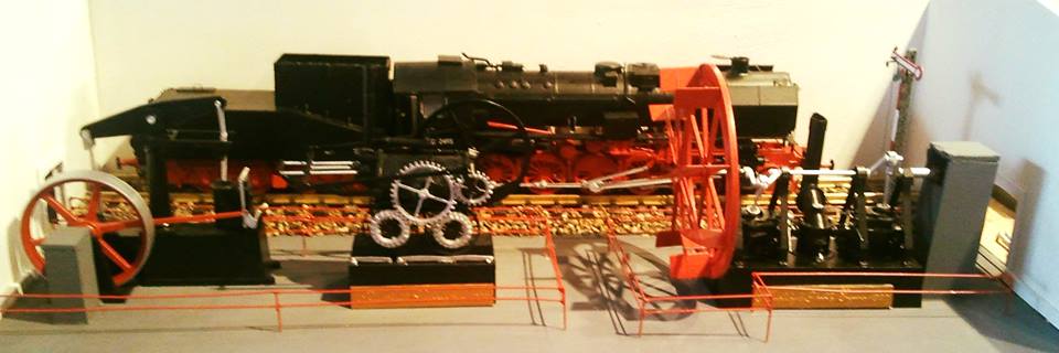

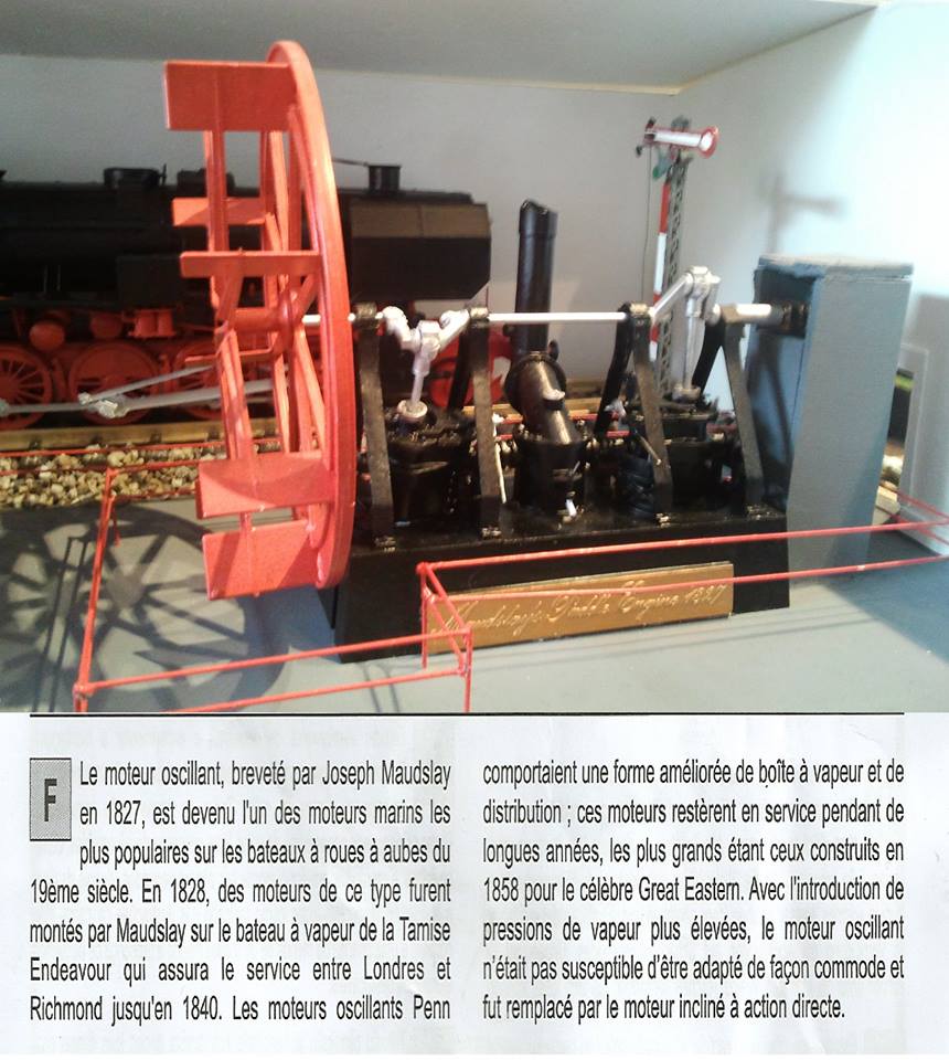

Voilà le moment que tout le monde attend , je vais enfin vous dévoiler les machines du musée . Pour chaque photo je vous mets la description complète de chaque machines .

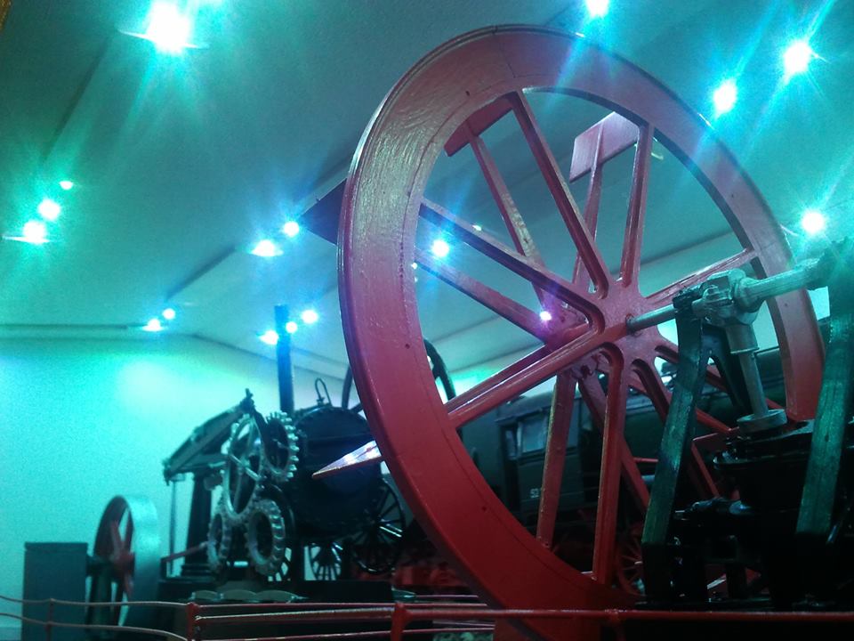

L'éclairage ainsi que le toit à été posé cette après midi . Eclairage avec module RGB pour faire varier l'intensité lumineux et les couleurs pour avoir la bonne ambiance de musée voulut par la suite .

Je trouve l'idée et la réalisation très sympa. :cool:

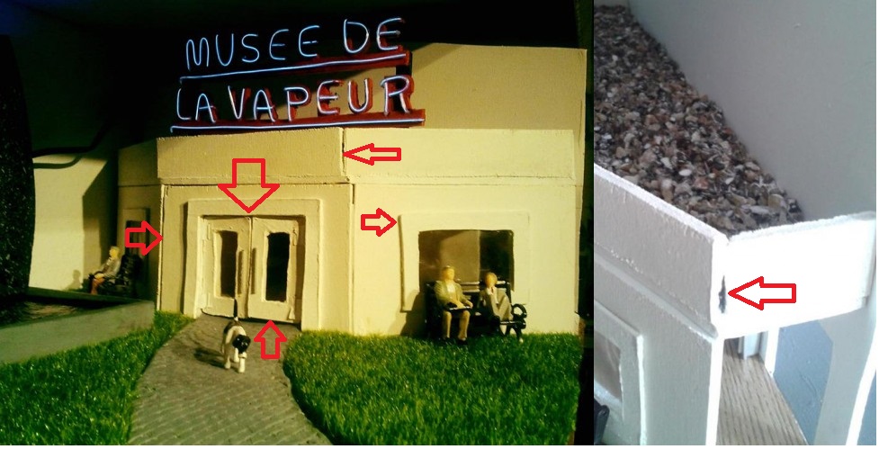

Si je peux me permettre une petite remarque, l'intérieur du musée est très bien, par contre, vu l’échelle du bâtiment, j'aurais vu un peu plus de précision et de détails sur la réalisation de l'entrée du bâtiment.

Messagepar vianneyh
13 Juil 2017, 12:23
Merci , tu parle de l'accueil ?
Elle est encore en cours de construction il y à le bureau l'écran l’horloge à mettre .

Je pense que Joseph parle de le "finition" de l'extérieur du bâtiment
C'est vrai qu'à l'échelle du 1/35e, ça manque effectivement de finition (avis perso)
Le 1/35 permet (et demande) beaucoup de détail
et les persos ressemble plus à du 1/87 qu'à du 1/35 ?

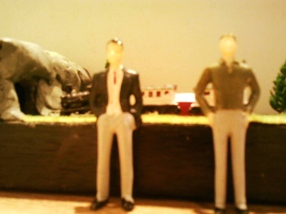

vianneyh a écrit:Le musée est au 1/35 , les personnages c'est du 1/35 ème et le mini réseau c'est réseau miniature pour personnage 1/35 .

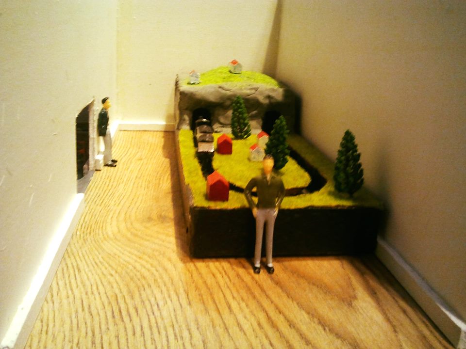

Oui, on est d'accord, mais ce que veut dire Fanfan92 c'est le rapport grandeur/réduction
Vous noterez que ces personnages sont particulièrement crédibles. En effet, ils respectent la situation et l'échelle. Il faut respecter l'échelle du personnage par rapport à son environnement. Considérons que l'homme moyen mesure 170 cm, si vous voulez par exemple qu'"il soit crédible par rapport à un e maquette au 1:10 vous divisez 170 par 10 et votre bonhomme devra mesurer 17 cm. A cette échelle 1/2 centimètre ça passe mais si vous faite au 1:100 là ça se joue au millimètre. Au 1:50 vous avez une marge de 2ou3 mm pas plus. (lien)
Dans le hall d'entrée, par rapport au réseau miniature, les deux personnages font petits !
Il y a aussi la déco minimaliste de tes personnages au 1/35 qui est au prorata des personnages Preiser au 1/87
1/35
vs
1/87
vs
les tiens : download/file.php?id=107888&t=1
Mais bon, tu as 19 ans, de la fougue et de l'énergie à revendre, donc, avec le temps, tu vas peaufiner les détails et améliorer tes réalisations. Tout est toujours une question de temps, d'expérience acquise et de...............volonté d'avancer. ;)
EDIT : Un exemple de détail qui cloche ; regarde la hauteur de l'encadrement de la porte qui est limite avec la taille de ton personnage.

13 Juil 2017, 17:15
vianneyh a écrit:Merci , tu parle de l'accueil ?
Je pense que Joseph voulait évoquer les problèmes de finition de l'entrée (voir les quelques flèches) :
qui à cette échelle devraient être "soignés" ;)
EDIT : :idea: Juste pour te donner une nouvelle orientation à tes réalisations présentes et à venir. :)
Regarde cette : IMAGE que tu retrouveras sur FT ici
Tu remarques que même si ces bâtiments sont voués à une destruction partielle, ils sont quand même réalisés avec soin.

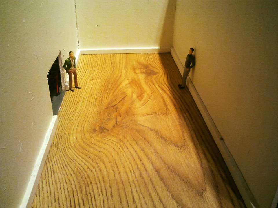

Messagepar Fanfan92
13 Juil 2017, 18:44
Une autre petite remarque (attention pas une critique ;) ), c'est juste pour faire avancer le schimili, le chimillili...
Ton parquet qui n'est pas crédible car réalisé avec une seule plaque de bois :roll: (ce qui n'existe pas dans la réalité)
Quand tu regarde sur nénette, un parquet ça ressemble à ça
Si tu ne veux pas t'embêter à coller latte par latte, tu peux toujours faire une (des) impression (s) papier que tu colles en place
Sur les sites de maison de poupée on trouve des fichiers imprimables (faut chercher un peu, je n'ai plus les liens)
C'est juste un détail, mais ça apportera plus de crédibilité à ton diorama :cool:
