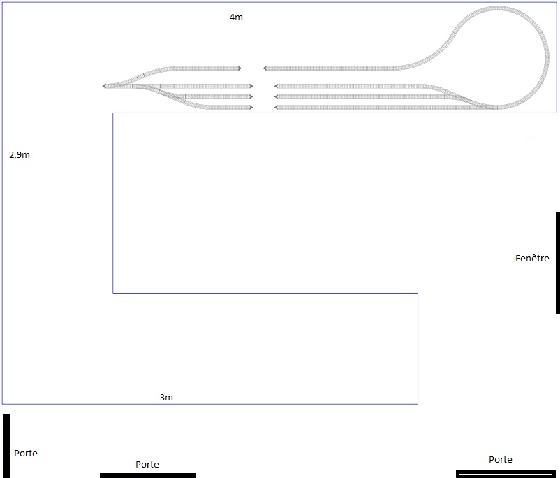

Bonjour Matthieu.
Merci pour ta remarque.
Ce sera effectivement mon premier réseau entièrement perso (de l'idée à la réalisation en passant par la conception du plan). En effet, je compte me faire la main en faisant un réseau plus simple tiré d'une revue (Plan et photos des étapes de réalisation).
Pour celui-ci (mon projet), le réseau sera accessible par 3 côtés, seul 1 des petits (celui de gauche) sera contre un mur.
Donc je prévois des trappes d'accès dans l'arrière des relief, la majorité des phases cachées étant le long des bords.
Pour la menuiserie, je me doute que je n'ai pas cherché la facilité. Je pensais à un châssis "alvéolé" avec "trous d'homme pour l'accès aux phases cachées plus à l'intérieure. Il y a peut-être d'autres solutions, mais je n'en suis pas encore là.
Pour l'instant, je présente mon idée pour recevoir remarques et suggestions de vrais pros pour finaliser le plan des voies et du décors.
Et si vraiment ce n'est pas réalisable sur cette dimension, j'attendrai d'avoir une pièce plus grande et je ferai un L ou un U (je travaille également sur de tels plans).

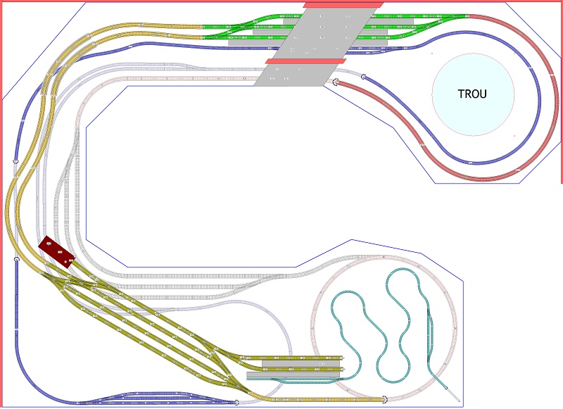

Re: Au sud-est de la Meuse en H0

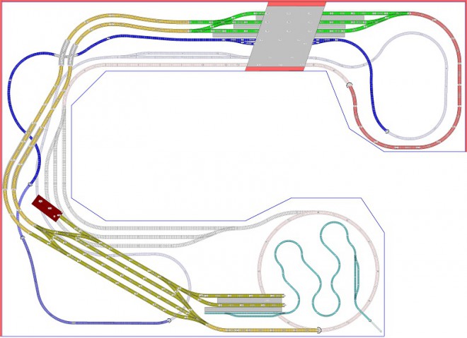

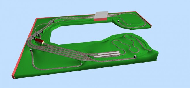

Messagepar Pirlouit95
15 Fév 2016, 20:55
Bonsoir à tous.
Suite à l'obtention d'une pièce plus grande, je suis reparti à 0.
Voici donc le 1er jet.
La dalle en haut sera une gare en étage, comme celle de Cergy-le-Haut.
J'attends, bien entendu,vos idées et suggestions.
Bonne soirée.
Johan.

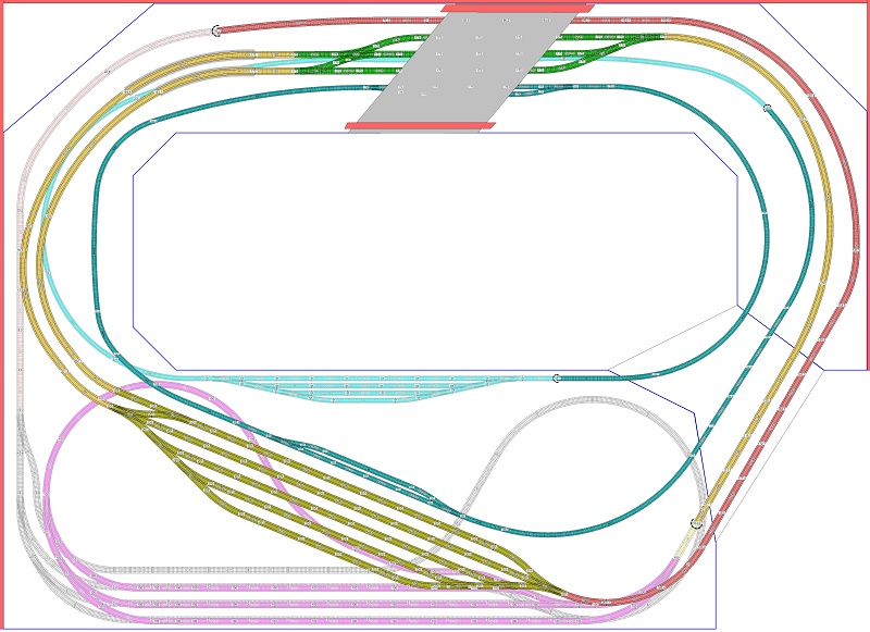

Messagepar GrandCharles
15 Fév 2016, 23:40
A première vue, ça semble sympa, mais je suggèrerais quand même de couper les angles dans les trois coins de la pièce afin de pouvoir atteindre l'ensemble de la surface de la maquette. Il me semble qu'il y a plus de 1m entre le coin et l'intérieur du U alors qu'au dessus de 60cm, ça devient compliqué d'intervenir.
Le plan que j'ai réalisé sera peut etre plus parlant:
Si ça peut aider...
16 Fév 2016, 06:45
Bonjour Grand Charles.
Merci pour ta suggestion.
Concernant les angles, le réseau ne touche que 3 murs, représentés par les lignes oranges.
Pour le coin inférieur gauche, j'ai accès des 2 côtés, donc pas de problème.
Pour le coin supérieur gauche, les voies sont à bonne distance, le reste sera du décor, donc là non plus pas de problème.
Pour le coin supérieur gauche, tu as raison, je vais étudier ça.
Ton réseau est magnifique, mais je crois qu'il s'éloigne de mon projet, je vais quand-même l'étudier de près.
Encore merci.
Johan.
16 Fév 2016, 23:42
Attention, même si ça n'est que du décor, si tu veux être un minimum précis lors de la pose, ça risque d'être très difficile en étant trop loin. Si tu ne pose que de lherbe, ça peut aller, mais si tu veux y poser une maison avec des personnages ou autre, ça va sérieusement se compliquer.
17 Fév 2016, 09:22
Toujours le problème de distance pour intervenir...
Attention pour les pentes prévues: Max 3% en ligne droite, et encore moins en courbe (2,5%). J'ai l'impression que ce sera difficile de respecter cela. A vérifier partout...
17 Fév 2016, 11:15
Merci Grand Charles et Xtof pour vos réponses.
Je suis en train (sans jeu de mot) de retravailler le plan pour les distances d'accès.
Quant aux pentes, je ne dépasse pas les 2,5%, même en ligne droite.
Je reviens vers vous dès que j'ai le nouveau plan.
Johan.
17 Fév 2016, 14:00
Si les pentes sont OK, vérifier la hauteur libre pour les panthographes...

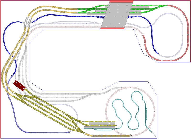

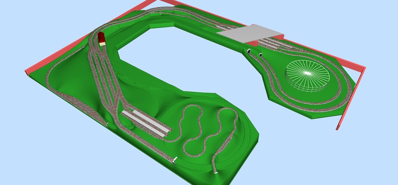

17 Fév 2016, 18:29
Salut à tous.
Deux évolutions du projet.
1 ère: toujours le U avec rabotage des angles et courbes plus longues. J'ai ajouté un trou d'homme pour l'accès du coin supérieur droit.
2 ème: avec fermeture du U en bas à droite. Je dois encore étudier la position de la mine et la finalisation de la gare du bas.
Bonne journée à tous.
