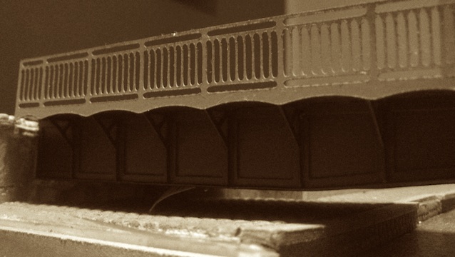

Voici une image de la réalisation du pont tournant au dessus du canal. Sur la maquette, il ne tourne pas, trop compliqué... Il est fait en carton découpé à la machine. Les gardes corps sont juste présentés provisoirement pour la photo et seront finalisés et collés définitivement en fin de chantier, pour éviter les accidents bêtes...

C'est vraiment très bien rendu. :cool:

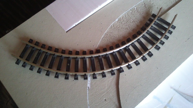

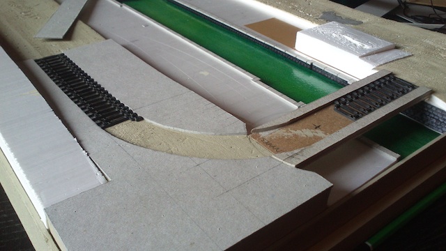

la pose de la voie démarre par la pose de la sous-chaussée. La voie aura de forte contrainte de courbure et de variation d'altitude: elle sera insérée dans la découpe du carton, qui la maintiendra en place.

La voie est en place. Premier essai de roulement avec le tramway Halling de Salzburg: ça va!

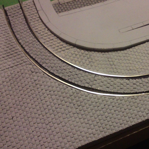

La voie du tramway dans un carrefour pavé.
Le pavage recouvre maintenant toute les rues du réseau. Ça a été long et même énervant. Mais ça valait bien cet effort! Il reste maintenant à affiner le rendu: peinture, patine, repeindre les flancs et les gorges des rails...

Re: InTheBox iii, micro-réseau de tramway Ho
Messagepar CHAROST
18 Déc 2015, 13:41
Magnifique !
Quelle est la voie utilisée ? J'ai peut-être loupé quelque chose... :siffle:
Modifié en dernier par CHAROST le 18 Déc 2015, 15:35, modifié 1 fois.
A bientôt ! :coucou:
CHAROST
Messages: 144
Enregistré le: 09 Déc 2015, 13:24
Messagepar Axel Vega
18 Déc 2015, 14:07
CHAROST a écrit:Magnifique !
Quelle est la voie utilisée ? J'ai peut-être loupée quelque chose... :siffle:
C'est de la voie jouef de récupération. Elle est démontée pour être mise en forme puis remonté sur les traverses qui sont maintenues par un gabarit en carton. Le pavage est fait par gravage sur du carton-plume Canson pelé.
