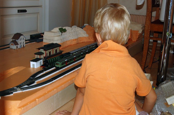

Merci Solid!
Oui, le TGV PSE de chez Jouef 80s passe tout le réseau aussi que le TGV V150 de chez Jouef 2000s :D .
Pas joli, hélàs, mais on passe :oops: . Le tunnel étroit est à droit.
Mais si tu as de la place pour utiliser le rayons plus grands - tu dois faire comme ça! Dans mon cas le choix de rayon 385 mm a été strictement limité par la taille de la chambre :diable2: .

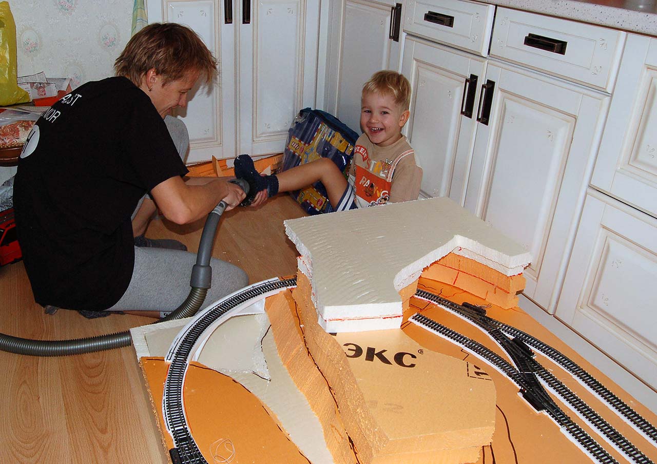

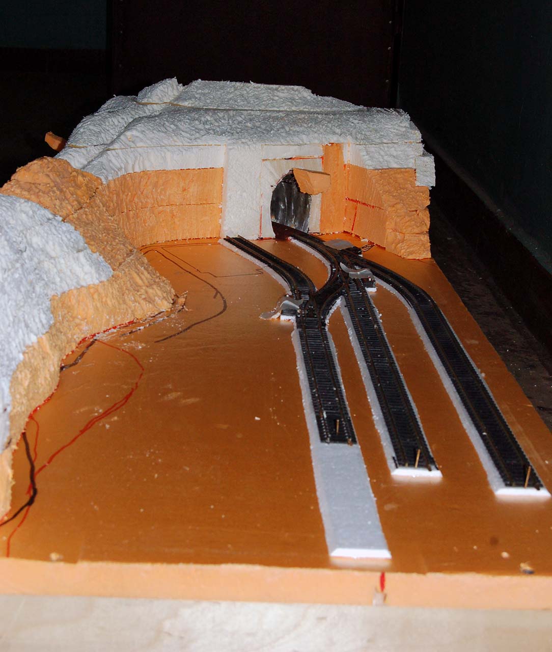

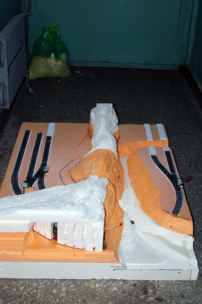

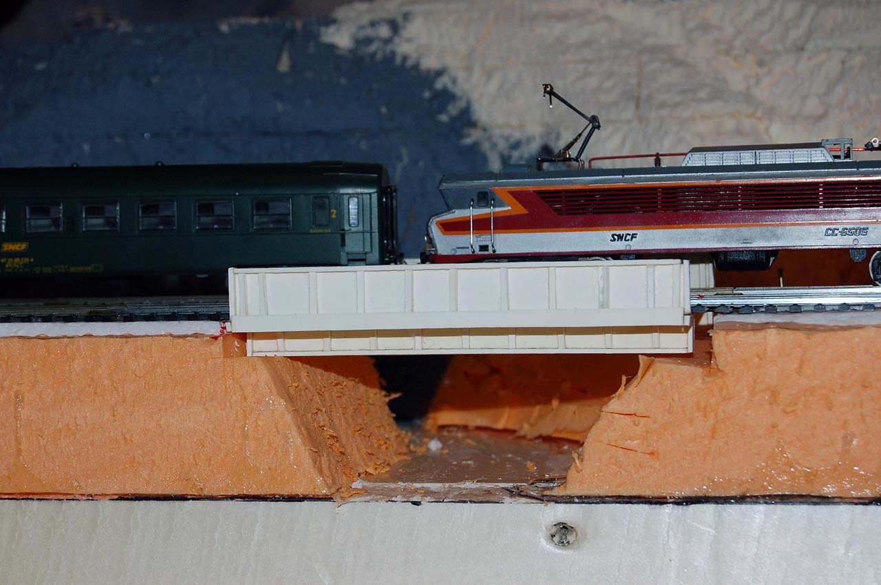

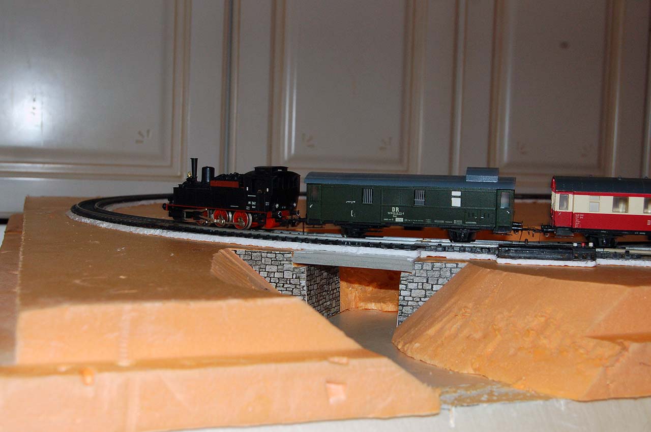

Les voies de la gare des Longevilles-Rochejean traversent le Doubs sur le petit pont métallique. J'ai fait la rivière et le pont au milieu de la gare. Le pont est fait du carton de passe-partout 1,8 mm d'épaisseur.

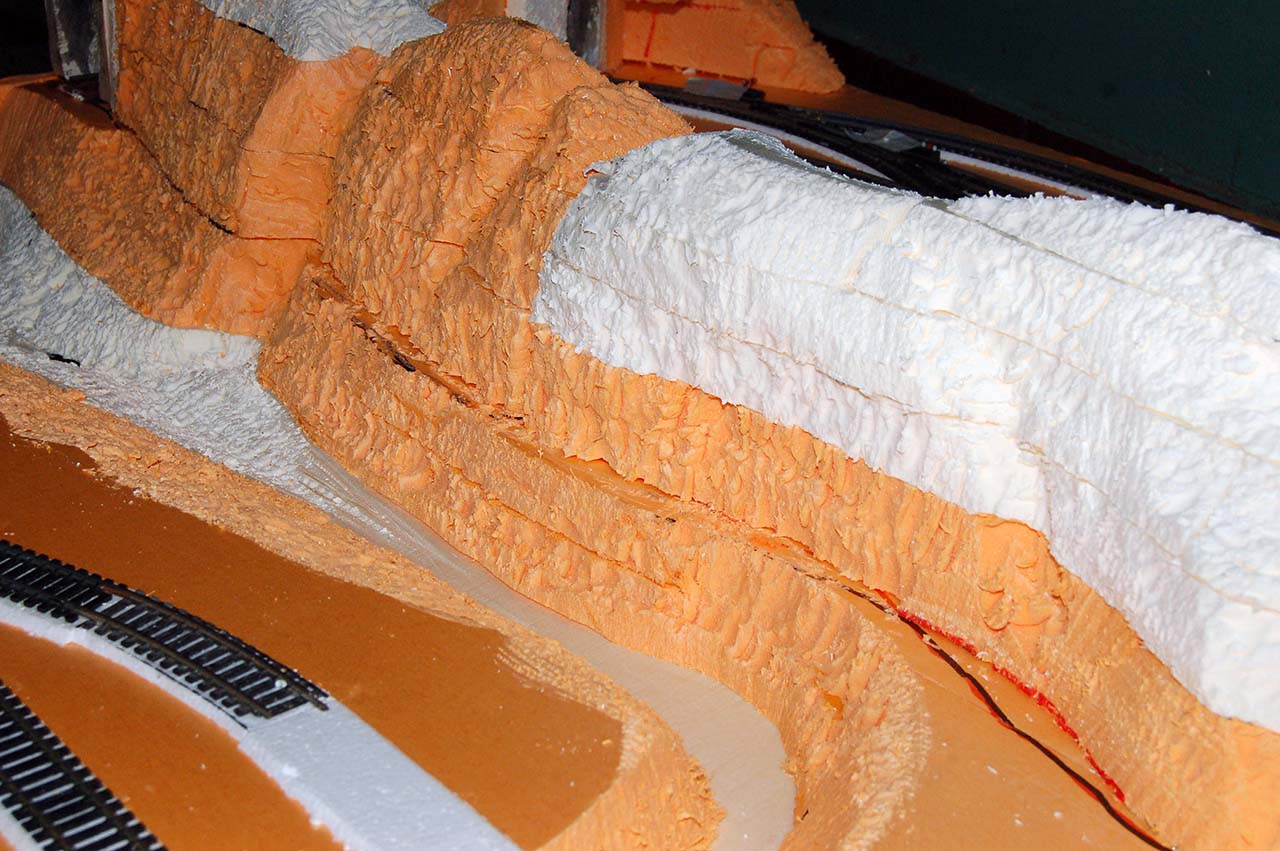

Le tunnel est collé en place, et on colle le matériel de relief (polystyrène extrudé en quelques couches) et on reste sécher la colle pour la nuit:
Balayage de place du travail (et le travailleur aussi) avec un aspirateur:

28 Aoû 2014, 14:37

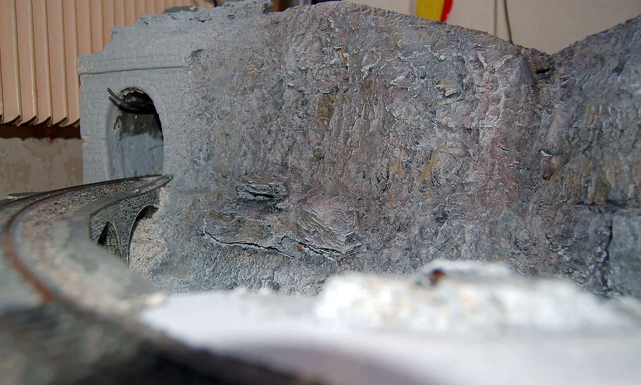

29 Aoû 2014, 19:35

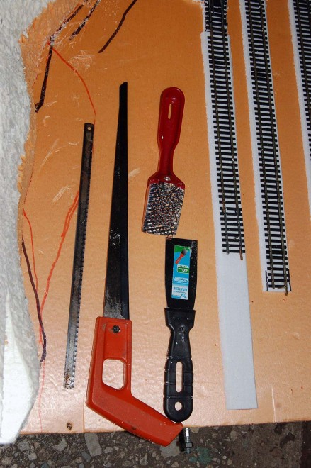

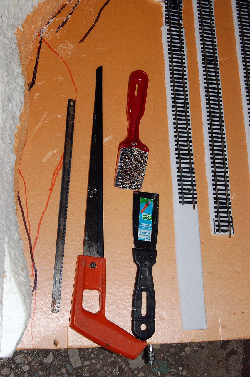

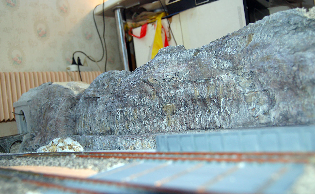

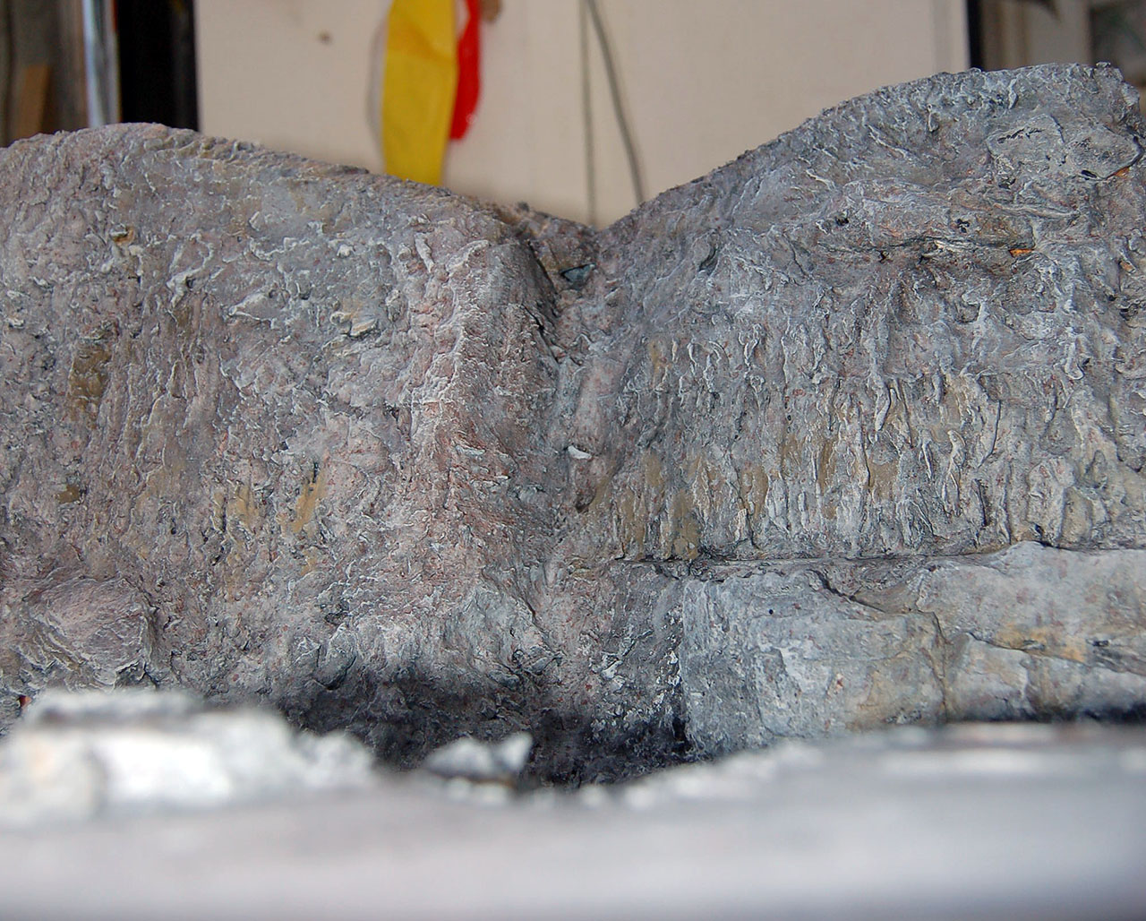

La formation du relief.
Les outils:
Le résultat intermédiaire:

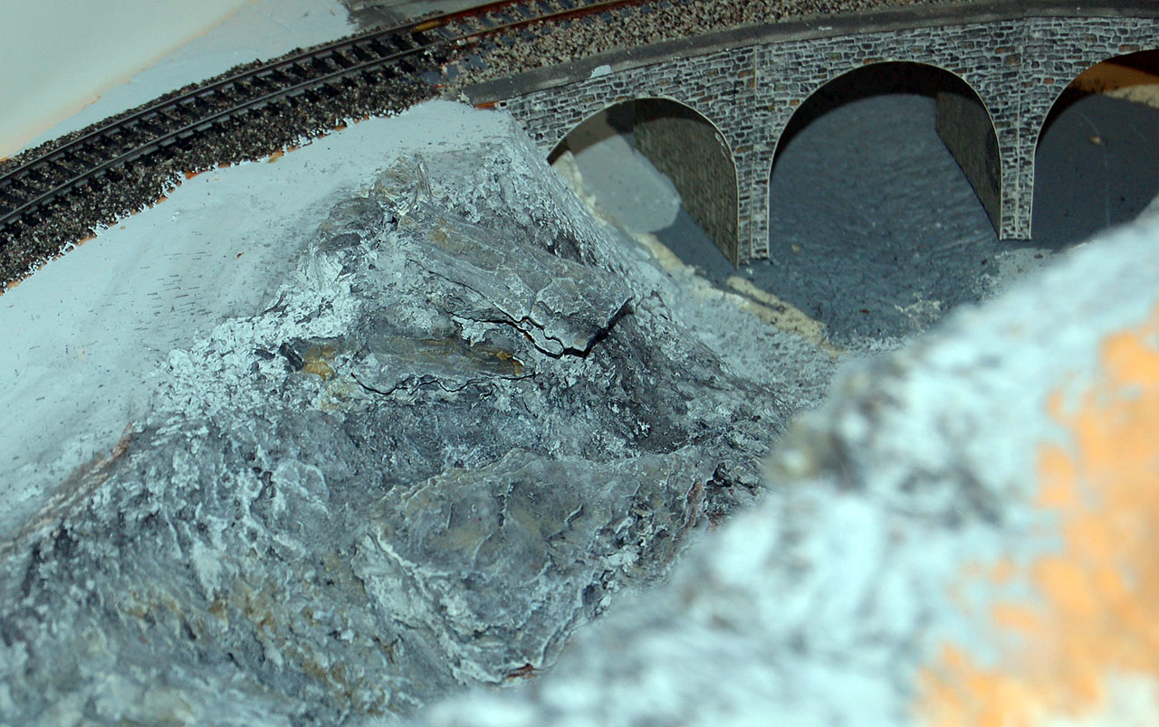

Puis j'ai ajouté quelques détails de relief en plâtre moulé et aux pièces d'écorce du pin. J'ai mis un couche dense de peinture latex Tikkurila Joker de couleur gris clair froid, puis la peinture avec les peintes acryliques:

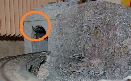

AlexK a écrit:La formation du relief.
A+!
:cool: :applause: Sacha, le rocher donne vraiment bien. Je suis certain que le réseau est même plus beau en réalité !
:idea: Je remarque que tu as pensé à recourber le rail du haut. :ange2:
Le fiston doit bien aimer bricoler avec son papa, mais aussi de pouvoir profiter du réseau :?:

sncb_nmbs a écrit:Sacha, le rocher donne vraiment bien. Je suis certain que le réseau est même plus beau en réalité !
Merci sncb_nmbs :D !
Oui, j'ai esaayé de sauver des pantos ;) . Quelqu'uns coûtent assez cher :oops: .

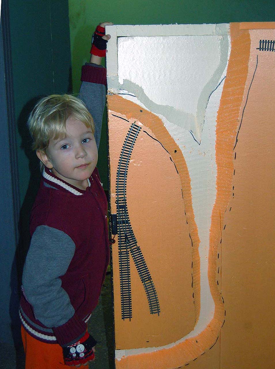

Il profite tojours quand il veut ;) .
Mais plus que tout, il aime à sculpter et à peindre des roches.

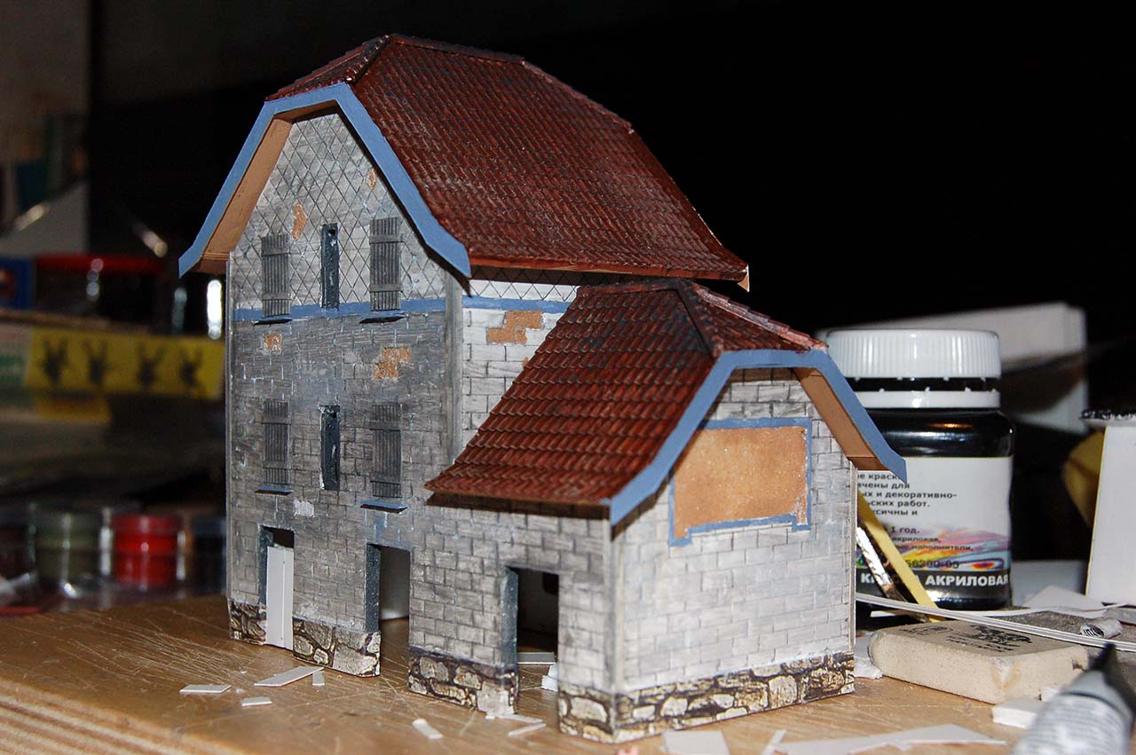

Je n'aime pas célébrer le Nouvel An, c'est pourquoi j'ai essayé de faire le bâtiment au carton plume. Le tôt matin de 1er Janvier 2013 (-28 degrées à l'extérieur)
... et le résultat réveillon du Nouvel An (je vais le refaire :mur: )

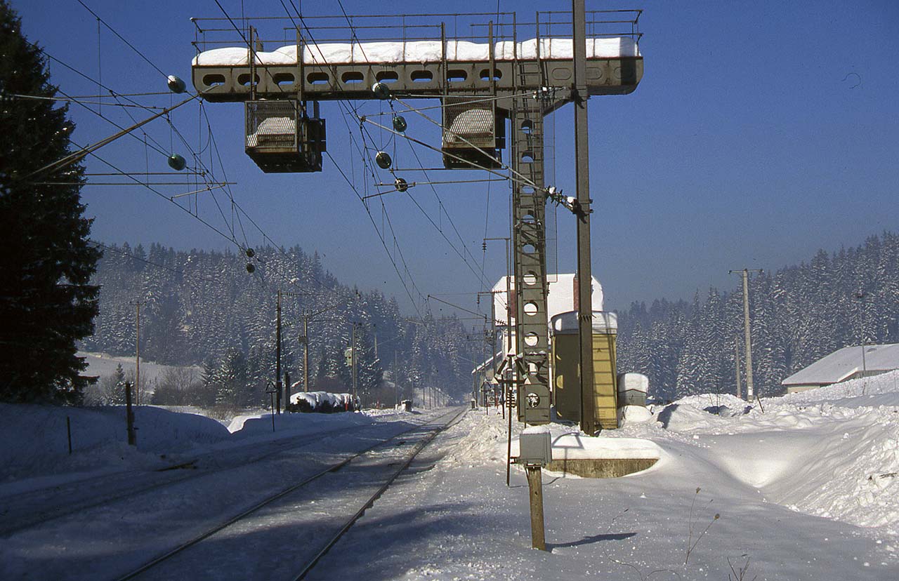

Il est à noter que la zone où se trouve un prototype de ce bâtiment n'est pas connu pour ses hivers chauds :siffle: . (Cliché de Jean Cuynet, CFFC)

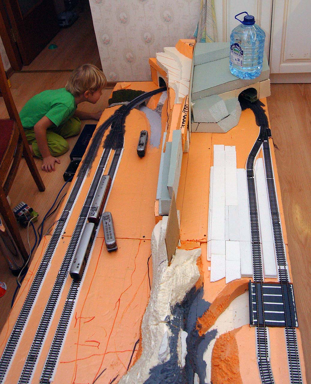

Tranchée pour passer le Chemin de Pralioux à Vallorbe

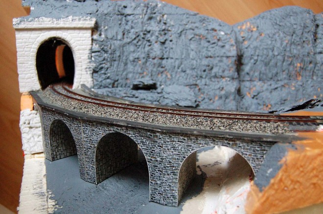

Le viaduc entre Labergement StMarie (suspendu sur notre réseau à cause du manque de place :( ) et Longevilles-Rochejean. Premier essai de patine des rails et de ballastage

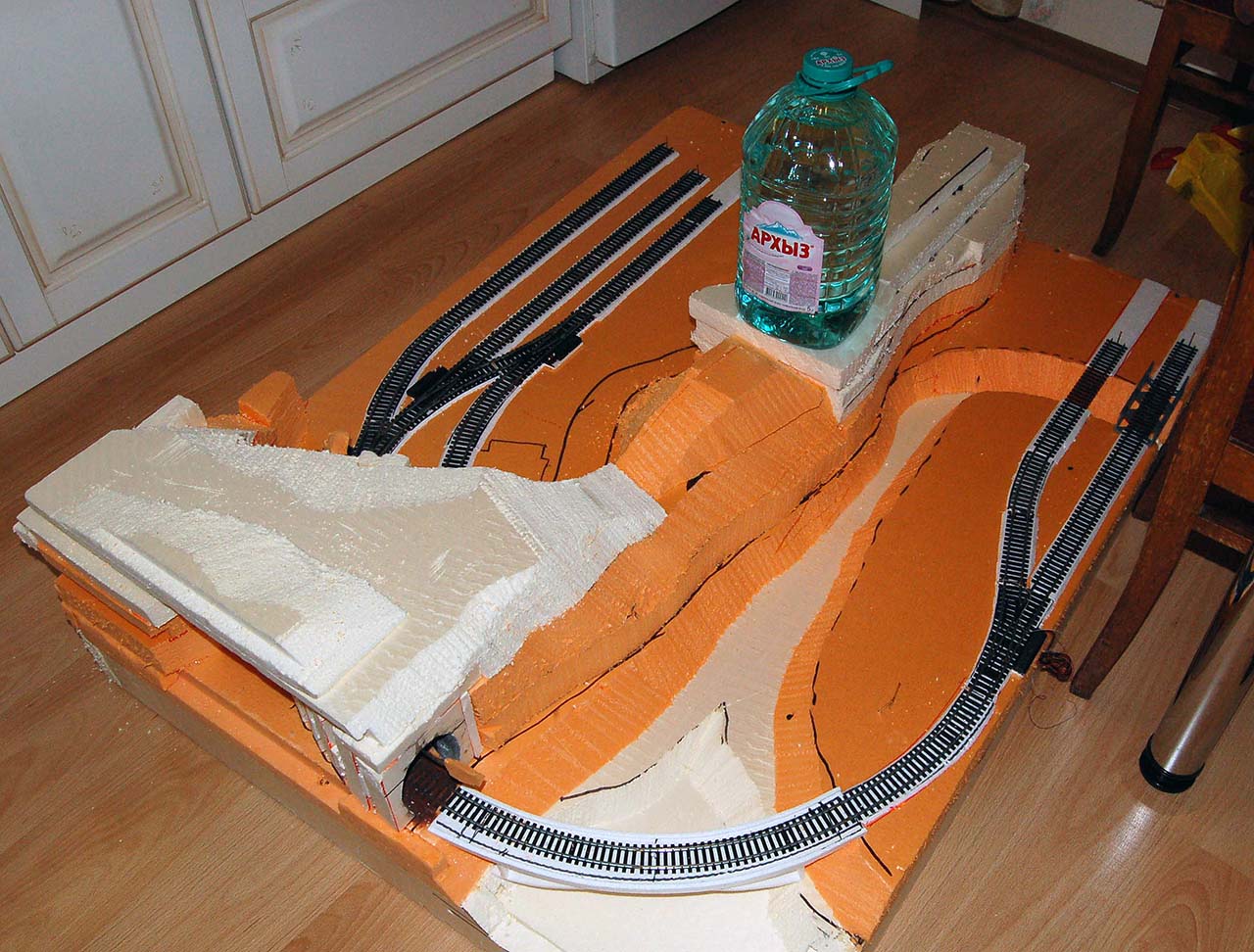

Base de relief de la deuxième partie du réseau est collée. Essai du gabarit du tunnel de Mont d'Or
