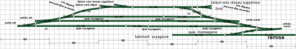

bonsoir
bon j'essaie de mettre mon dessin merci de me faire vos remarques

Quelques remarques (négatives)
Les trains qui viennent des liaisons supérieures ne peuvent arriver à quai: problème... Ils devraient pouvoir être branchés sur l'arrivée ou le départ des voies principales en bas.
Il y a plus de place pour l'espace entre les voies principales que pour le quai entre la voie 2 et 3 (si voies principales = 1 et 2 et voie 3 juste au dessus).
Le dessin à droite des deux aiguilles "entrée est" n'est pas joli et ne se justifie pas.
J'ajouterais des tiroirs aux deux bouts de la voie 3!
Quelques remarques positives:
2 voies principales avec 3 voies à quai: j'ai fait la même chose! Très chouette!
Messagerie / remise, j'aime beaucoup aussi!

Un peu sévère mais assez juste.

C'est vrai que j'y pas été avec le dos de la cuiller. Désolé, pas de mauvaise interprétation, juste une question de temps!

pour XTof_vl
j'ai demander vos avis je ne vais donc pas me plaindre des réponses dont je vous remercie d'avoir bien voulu les faire
ceci dit effectivement les trains venants du haut ne peuvent pas venir à quai sauf à manœuvrer mais ce n'ai pas trop un problème l'inter connextion étant là surtout pour me permettre de faire passer mes machines vers le dépot mais bon à modifier mon réseau je pense que je vais chercher une solution pour un raccordement à une des 2 voies principale 'circulations plus simpa'
ps le but de ce fil etant bien sur de recevoir le plus de critiques paussible pour faire avancer le schmilbliq
merci à tous
