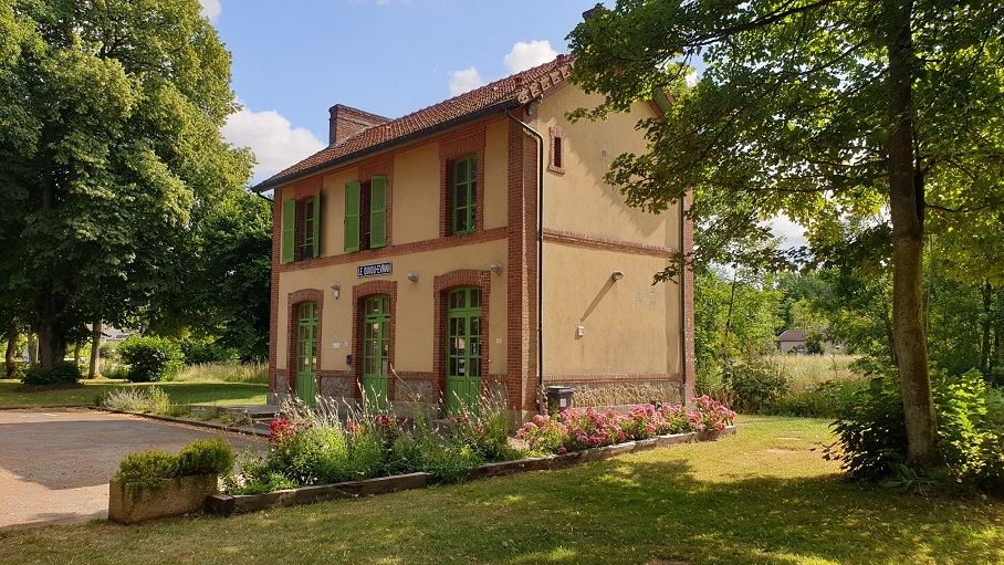

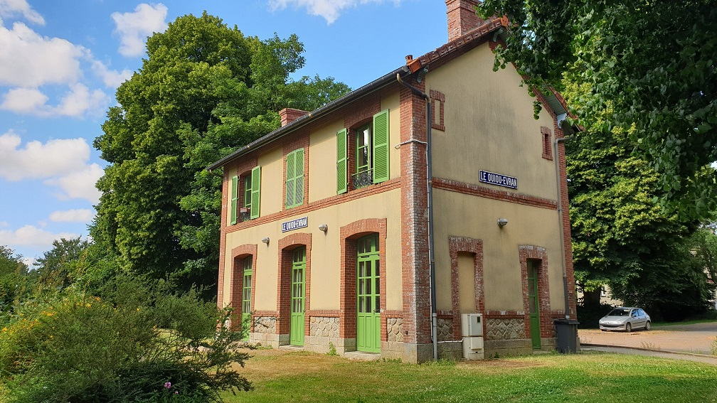

Le premier sur lequel je veux travailler est celui de la gare de Le Quiou - Evran, car à 15 minutes à vélo de chez moi (j'ai oublié de préciser que la ligne est devenue en partie une voie verte depuis) ! Je la trouve bien mignonne, et il y a en plus une petite halle de marchandise et un PN avec sa maison de garde barrière juste à côté.
A noter que chez Architecture et passion, ils proposent la gare de Plouasne, qui était sur la même ligne et qui lui ressemble fortement. A voir si je craque (80 euros quand même !) ou si je pars de zéro (ce qui honnêtement m’intéresse plus, autant pour le porte-monnaie que pour le "c'est moi qui l'ai fait !")...

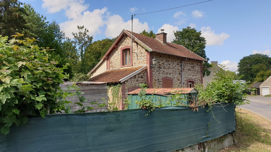

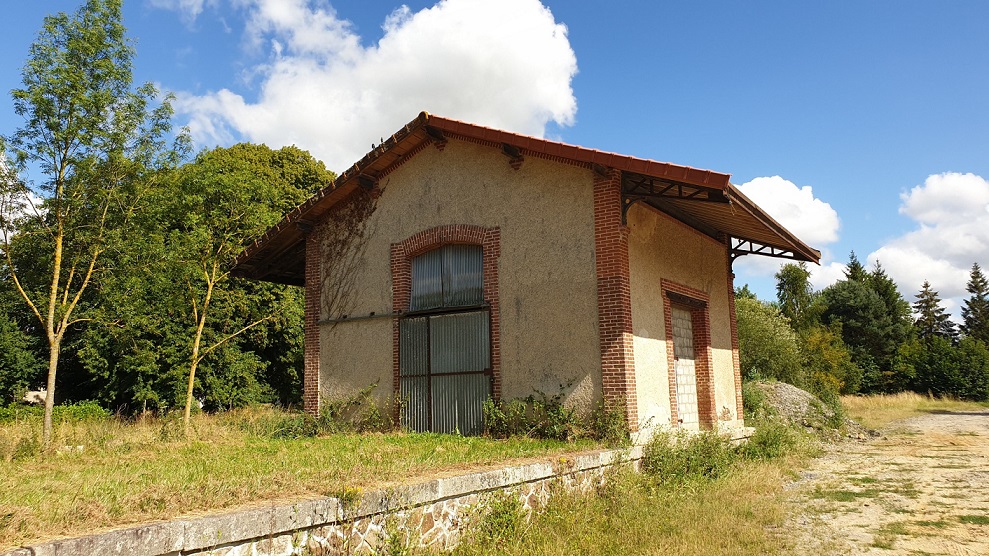

La halle marchandise qui va avec, et la maison du garde barrière :
Il y a donc de quoi se faire un petit module bien sympathique.

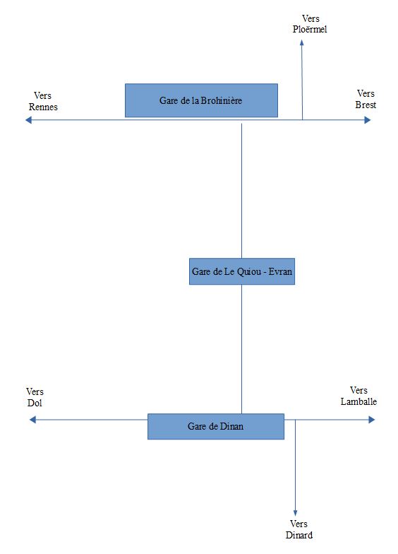

A terme, sur le réseau je voudrais aussi ajouter les gare de Dinan et de la Brohinière, ce qui permet d'avoir pas mal de possibilité de jeu. J'ai essayé de résumer l'architecture du projet dans le schéma suivant :

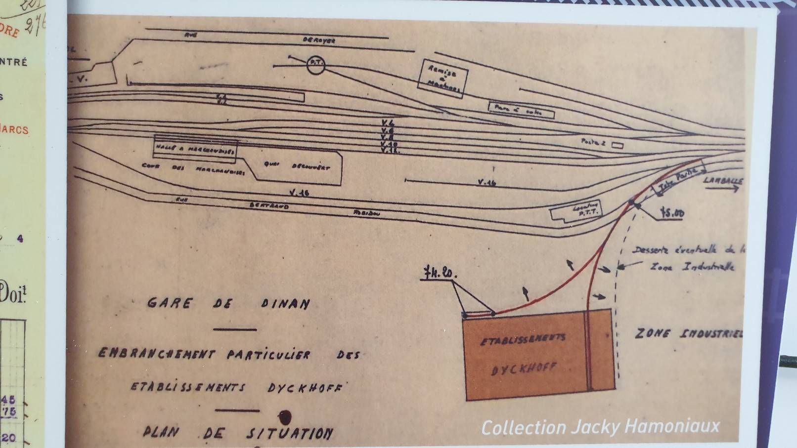

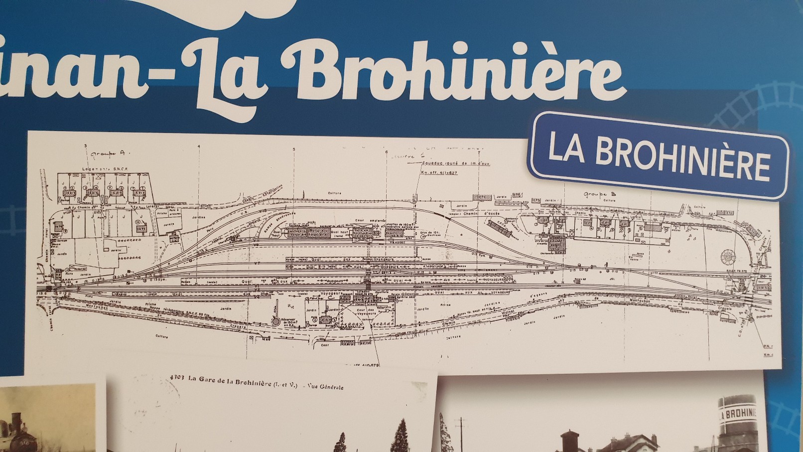

Les plans des gares de Dinan et la Brohinière, pas forcément de la même époque, qui sont de bonnes sources d'inspiration :
Tout ça permet de déterminer quoi faire rouler. L'intérêt de Dinan et surtout de la Brohinière est de permettre le passage de grands trains de voyageurs. C'est donc l'objectif, avec certainement une ou deux gares cachées qui représenteront Rennes et Brest.

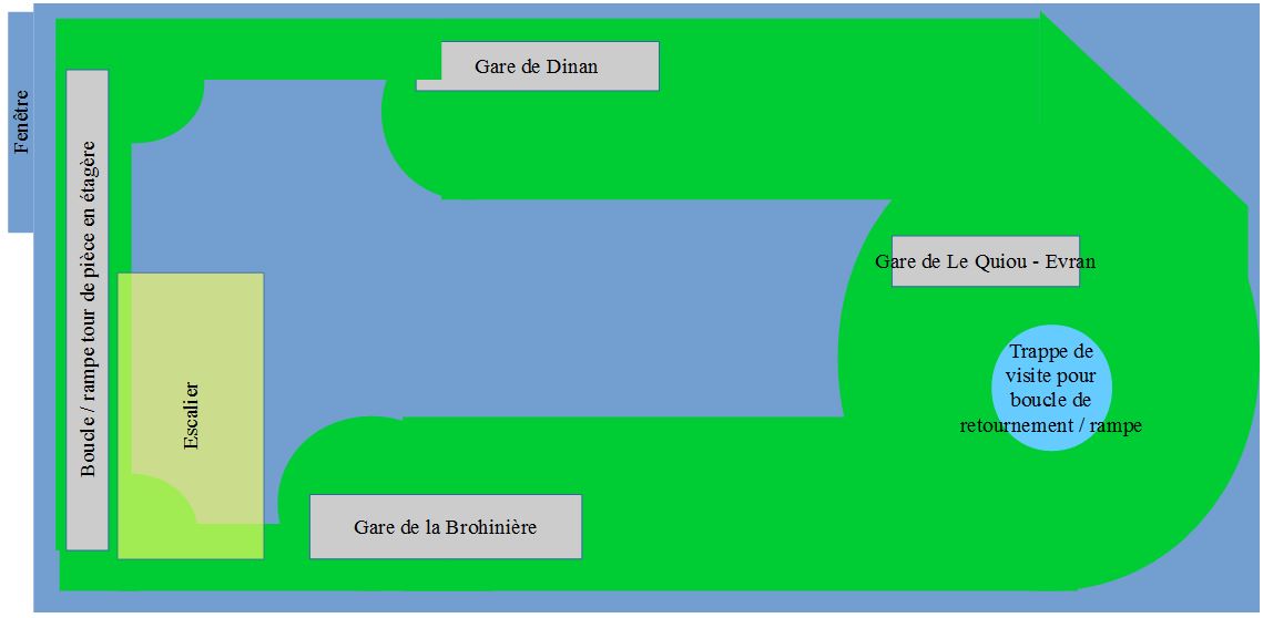

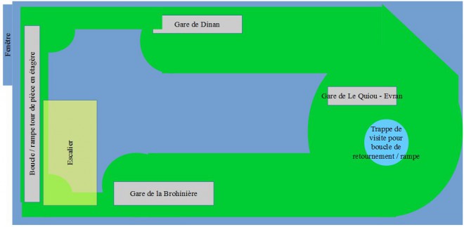

J'ai la chance d'avoir à ma disposition, dans une dépendance de ma vieille longère bretonne, une pièce de 3.1 x 6.1 m. Grand confort donc, j'ai même le luxe de pouvoir décider comment l'aménager. La pièce est au premier étage, juste au dessus de ce qui me sert de cave, et on y accède pour l'instant par une échelle. Je compte bien mettre en place un escalier, mais je ne sais pas encore où (même si j'ai une petite idée). De plus, il faut que je prévoie un accès au deuxième étage (les combles, en fait), qui me servira à stocker tout le bazar qui est actuellement à la place de mon futur réseau. Je compte faire une trappe avec escalier incorporé, mais là aussi reste à voir où on met ça.
J'ai fait trois simulations de plan, que vous trouverez ci-dessous (les proportions de la pièce sont bonnes, la taille du réseau un peu moins...). Je précise qu'il y a une fenêtre, mais dont le seuil se trouve au niveau du sol, ce qui fait que le haut de la fenêtre doit arriver à 1,2 m de haut. La porte d'entrée au bâtiment, au rez-de chaussée, se trouve juste en dessous de la fenêtre, donc pas possible d'y mettre l'escalier (ce qui aurait été le mieux, car ça permettait de maintenir la (faible) luminosité apportée.
Option 1 : le palier haut de l'escalier arrive devant la fenêtre.
En vert la structure du réseau, avec les 3 gares. Le projet actuel est de type os de chien (un peu plié !) avec aux extrémités deux boucles, pouvant éventuellement accueillir des rampes hélicoïdales pour l'accès aux gares cachées ou permettre des retours pour les grandes lignes de voyageurs.
Avantages de cette disposition : on profite de la luminosité de la fenêtre en permanence (en haut de l'escalier, donc jamais encombré), je peux me faire un coin atelier pas trop loin de cette fenêtre, la trappe pour l'accès aux combles peut être placée au dessus de ce coin atelier.
Inconvénients : le début de l'escalier au rez-de-chaussée est un peu loin de la porte, ça oblige une emprise plus forte sur la cave (et moins de place pour stocker les légumes, les confitures... et les bouteilles !)

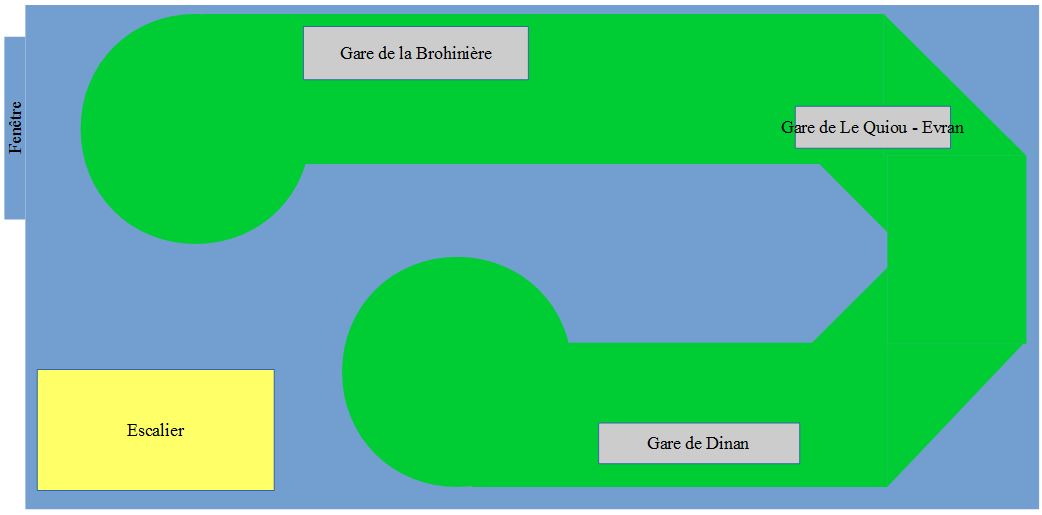

Option 2 : l'escalier part d'à côté de la porte d'entrée au rez-de-chaussée et arrive sur un des grands côtés de la pièce.
Avantages : ça permet un réseau peut-être un peu plus grand, l'emprise sur la cave est limitée (pas besoin de la traverser pour accéder à l'escalier)
Inconvénients : si je veux un réseau plus grand, ça cache la lumière (je rappelle que la fenêtre est au ras du sol, donc elle serait en dessous du réseau), le coin atelier est un peu plus difficile à caser.

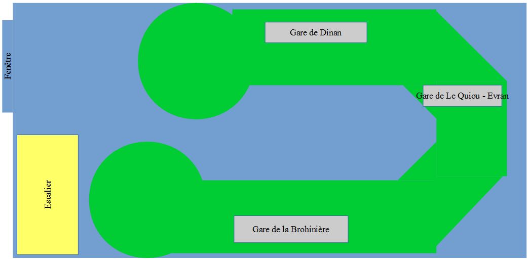

Option 3 : réseau en tour de pièce : c'est une variante de l'option 1, la boucle est assurée par une étagère qui passe au dessus de la fenêtre (donc à 1,2 m minimum) et au dessus de l'escalier, qui serait un peu décalé sur la droite
Avantages : le tour de pièce peut permettre de remplacer une rampe hélicoïdale (ou en tout cas la compléter), j'aime bien l'idée de voir des trains qui passent sur le mur :D, on peut faire partir l'escalier du rez-de chaussée (en double ou quart tournant, à voir) le long du petit mur, ce qui limite l'emprise sur la cave et simplifie l'accès.
Inconvénients : beaucoup de menuiserie à faire (ça tombe bien, c'est un autre de mes hobbies !), il est plus difficile de caser un coin atelier, la luminosité de la fenêtre va être un peu cachée (mais moins que dans l'option 2), je ne vois pas trop où mettre la trappe qui conduit aux combles (peut-être en plein milieu ?)
Il y aurait aussi une autre variante, avec un tour de pièce de l'autre côté de l'escalier (pas contre le mur, quoi, mais ça oblige à accéder au centre à 4 pattes ou bien de faire un système de pont levis (ou porte) dans le réseau. Et ça rétrécit un peu le réseau (ben oui, quand on a de la place, on veut en profiter !).
L'option 3 a ma préférence pour l'instant, je commence à réfléchir au plan des voies qui pourrait répondre à mon cahier des charges.
Le réseau est encore loin d'être construit, pour tout dire la pièce n'est même pas encore débarrassée de son bazar :rhaaa: !
J'en suis pour l'instant à réfléchir à l'emplacement de l'escalier, je suis donc preneur de vos remarques, commentaires et propositions. Merci d'avance !
