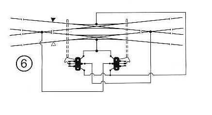

Quelqu'un aurait-il le schéma de polarisation d'une TJD Roco ?
Bien sûr la notice de dit rien sur le sujet et j'avoue avoir un peu la flemme de chercher:)
En vous remerciant par avance.

Extrait de la notice PECO

OK Merci bien.
Les deux traits pointillés avec les "fils ," symbolisent-ils les moteurs ?

Oui les traits en pointillé symbolisent les moteurs. Dans le principe le moteur de gauche polarise le cœur de droite et vis et versa.

OK ça roule
Merci et bonne fin de soirée
