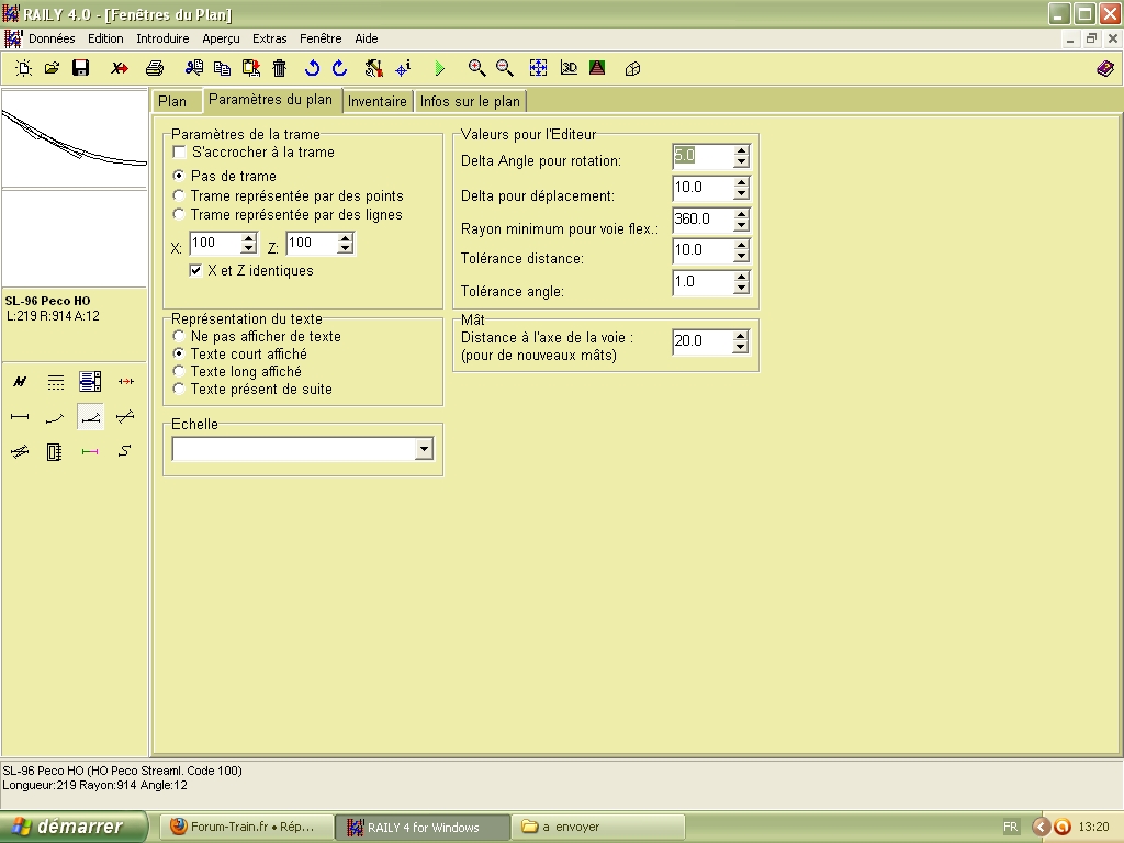

bonjour si c'est pour faire une rotation d'un élément ou d'un ensemble d'éléments autour d'une extrémité :
sélectionner le ou les éléments qu'on veut faire tourner maintenir le clic gauche de la souris enfoncé puis utiliser les touches K (sens des aiguilles d'une montre) et L (sens inverse).
On peut modifier la valeur de l'angle de rotation dans l'onglet paramètres du plan > delta angle pour rotation.
