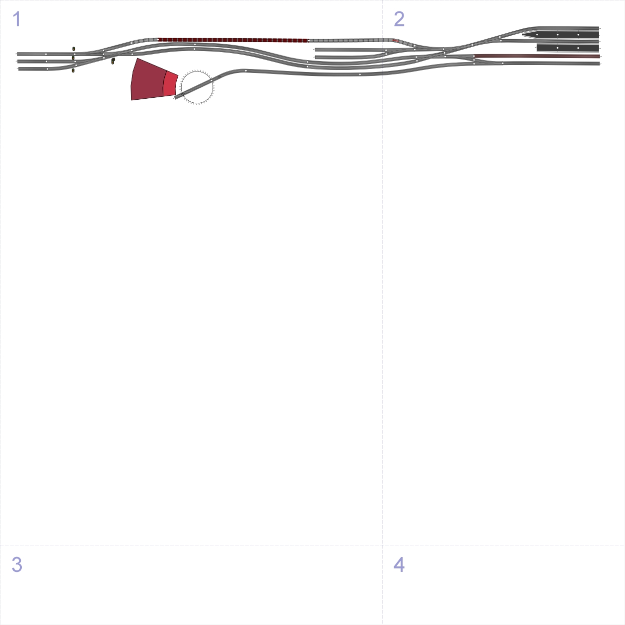

habitant dans un T1 n'ayant pas vraiment de place, je me suis quand même octroyé une place pour mon réseau car la passion la emportée : la longueur est de 4m50 sur 50 cm de profondeur a moutier du réseau et l'autre moutier et de 80cm.

Du point de vue exploitation il y a un détail qui me gêne assez : le seul accès de ou vers ton dépôt (plaque tournante + rotonde) se fait par une unique voie en impasse. Vraiment pas commode. il me semble plus raisonnable d'effectuer un raccordement direct avec l'entrée en gare, donnant ainsi accès à toutes les voies. L'exploitation n'en sera que plus souple et plus facile.
Compliquer les manoeuvres, cela semble rendre un réseau plus intéressant, mais si les complications sont inutiles elles deviennent vite une contrainte et un désagrément. Des complications nécesaires et raisonnables, par contre... Comment faire la différence ? J'ai en projet un livre de 1593 pages répondant précisément à la question : je t'en réserve un exemplaire... :siffle:
En dehors de ce détail ton projet de réseau est pas mal du tout :cool:

oui effectivement a voir c'est assez limité...mon but c'est de voir évoluer les machines d'un point A vers un point B en les faisant passer par la double voie ou par la voie du fond qui sera une sorte une coulisse puisque il y aura une entrée tunnel a chaque extrémités
pour le dépôt le schéma est un schéma de base, bien sur j'envisage de mettre une voie supplémentaire pour l'entrée et la sorti du dépôt et d'autres voies a la plaque tournante puisque j'ai une trentaine de locos.pour ce qui est des extrémités j' ai juste la place pour un 2800 qui est assez long

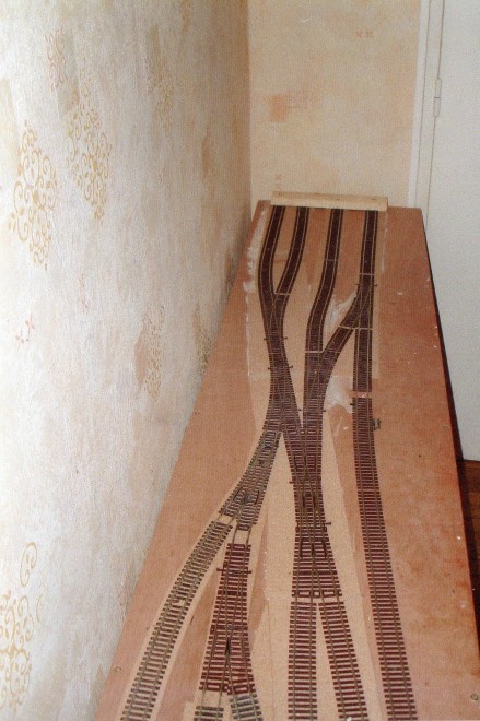

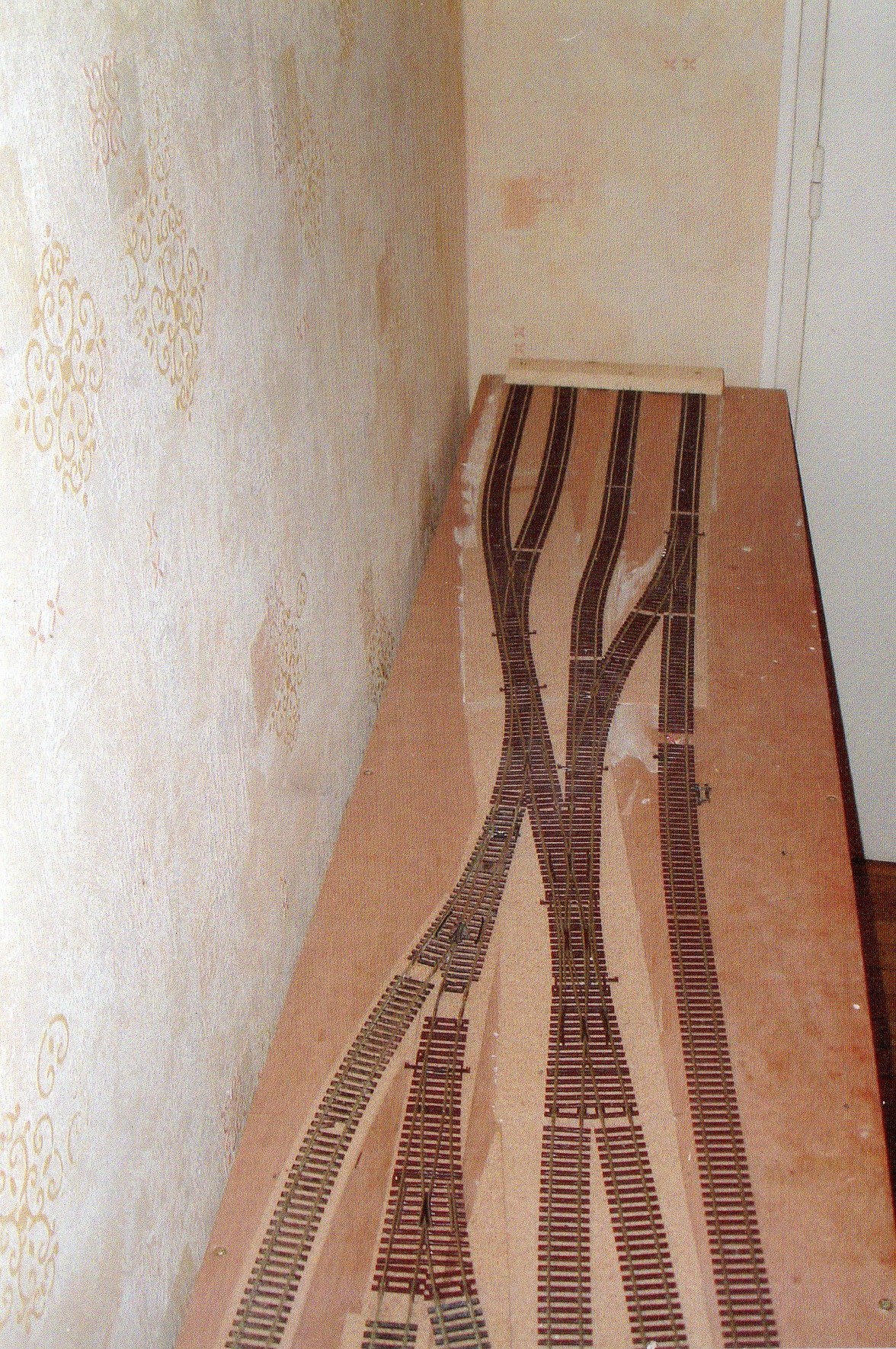

Messagepar panto38
04 Aoû 2012, 07:49
voici les premiers photos
doc le point A

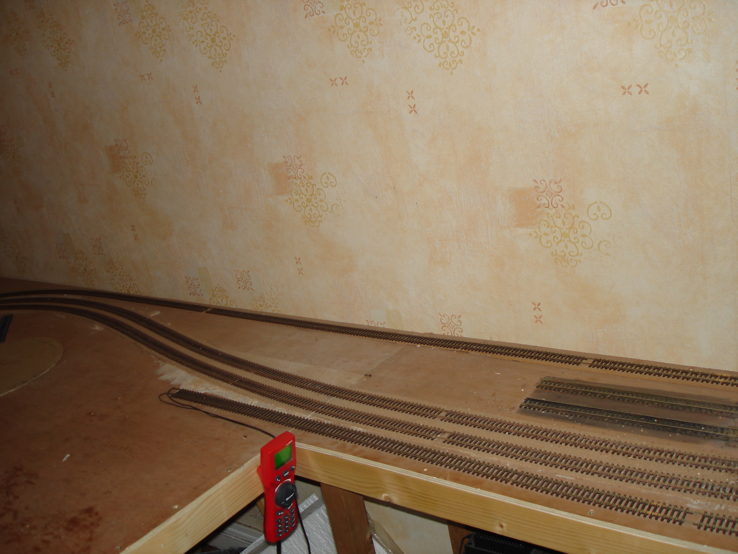

Messagepar panto38
04 Aoû 2012, 07:52
mon autre extrémité
le point B

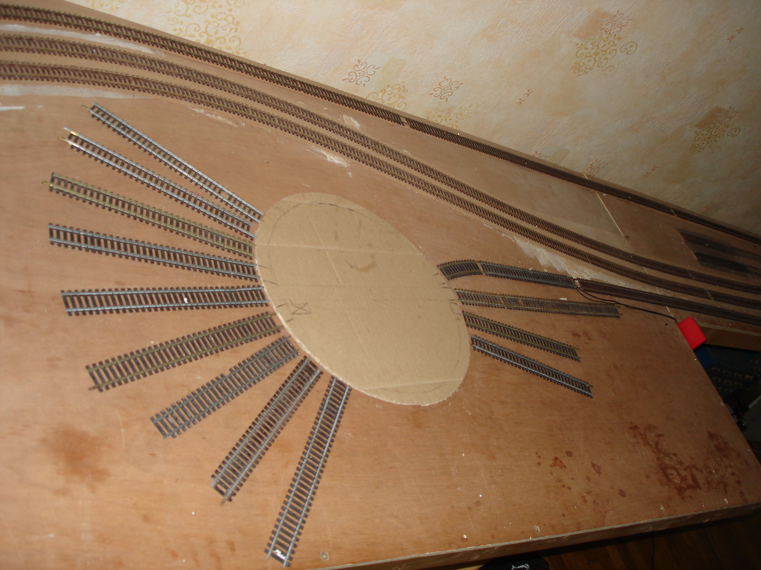

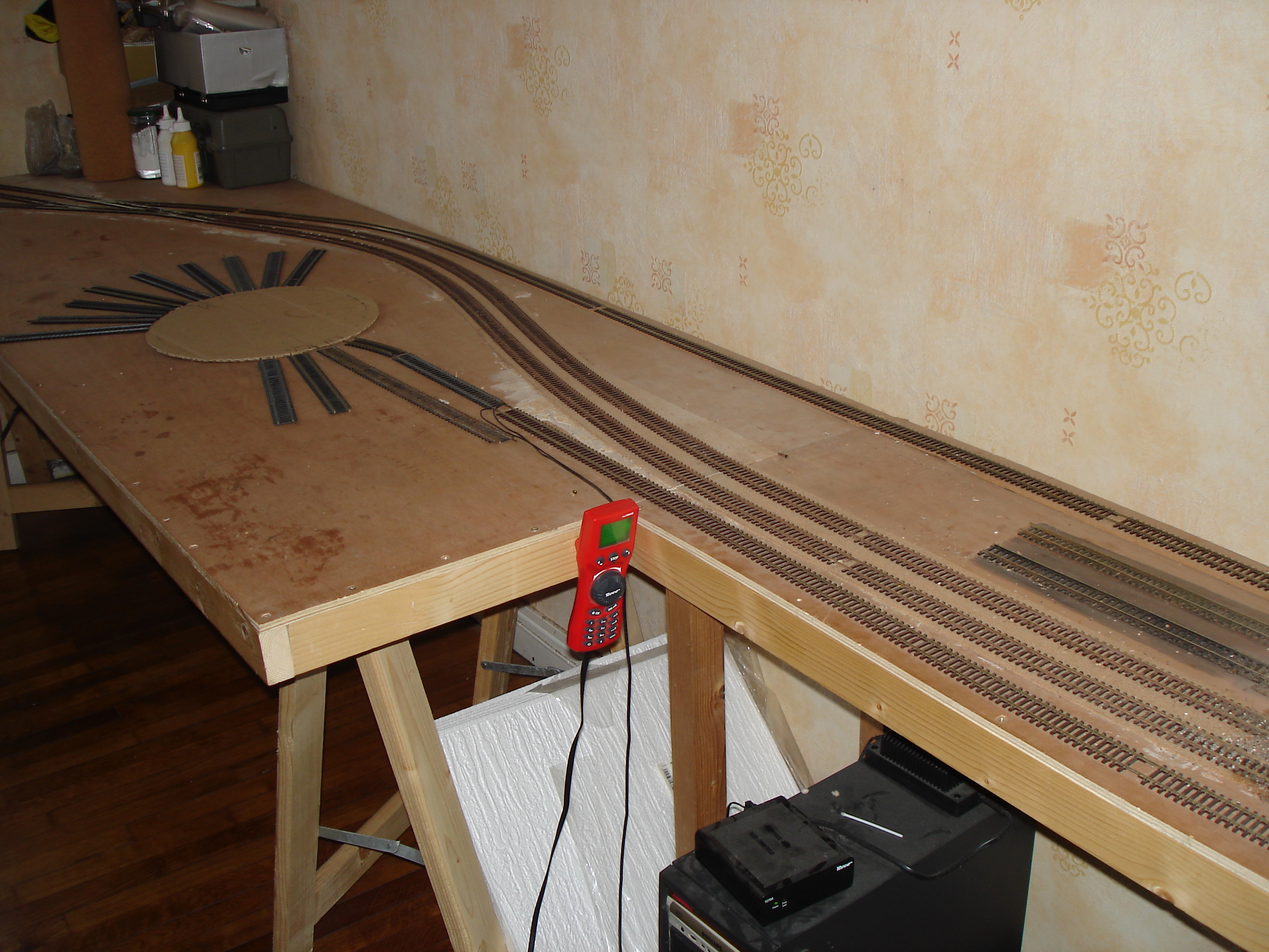

Messagepar panto38
04 Aoû 2012, 08:17
voila le reste du reseau

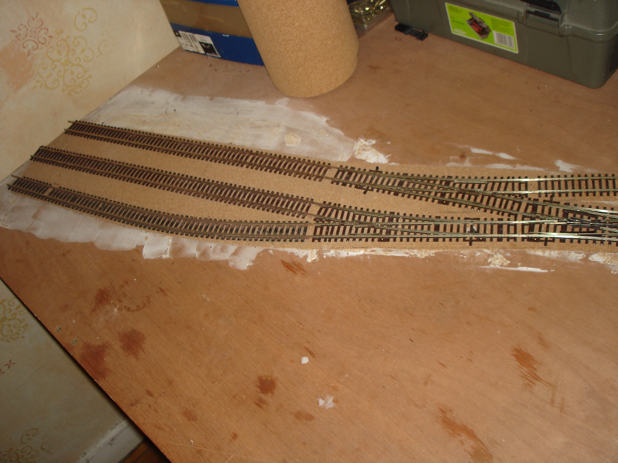

Messagepar gib
04 Aoû 2012, 08:23
Quelle épaisseur, la semelle de voie en liège ?
N'oublie pas de recoller les traverses avant de ballaster ! :ange:

Messagepar panto38
04 Aoû 2012, 11:38
oui la semelle et en liège épaisseur 2mm. c'est un rouleau de 5m de long il me semble, que j'avais acheté ça dans un magasin de bricolage bien connu !! la ou il y a tous ce qu'il faut :)

Messagepar gib
04 Aoû 2012, 12:05
J'ai aussi du 2 mm. ici, mais trois couches superposées pour btenir une hauteur de 6 mm.
