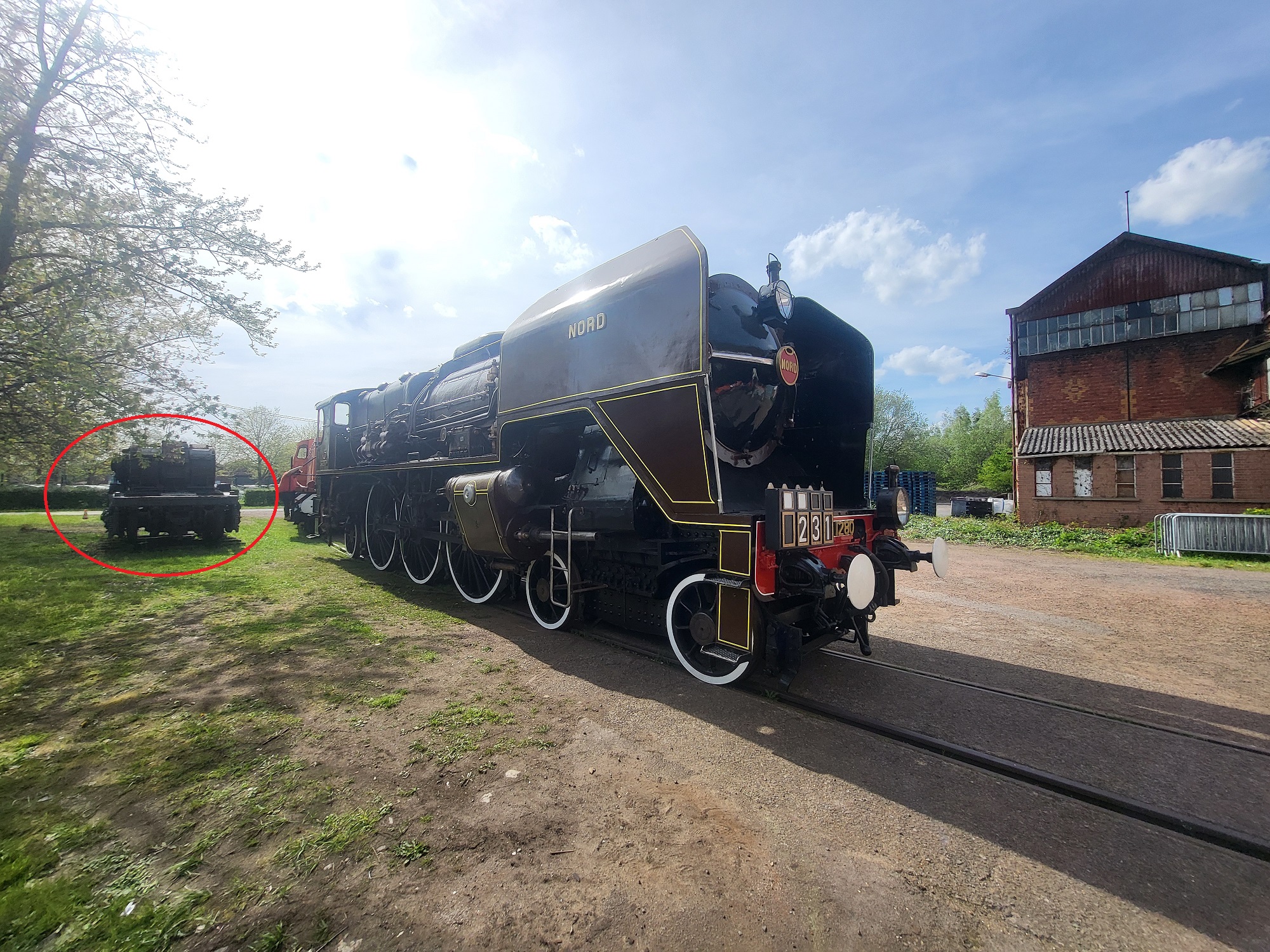

Un détail m'interpelle sur la 1ère photo :
Ce bogie de CC 40105 à 110 (ou HLE 18 SNCB) qui semble être en exposition sur un coupon de voie :gratte:
Y avait-il un panneau expliquant ce qu'il fait là, et si il est (ou plutôt "était" si il est là depuis longtemps) en état de fonctionnement ?
Je présume qu'ils ont reçu ça d'Hellemmes en même temps que la CC 40101 qu'ils ont remise à neuf pour Mulhouse, mais peut-être ont-ils d'autres pièces qui pourraient servir à entretenir la 40110 du MFPN (qui a quelques soucis électriques en ce moment :roll: ) :idea:

Ce bogie de 40100 est là depuis des années, au moins 20 ans je dirai, même peut-être plus, je suis quasiment sur qu'il y était déjà lorsque j'ai fais mes premières expos là bas au début des années 2000...
Si ma mémoire est bonne, pour restaurer la 40101, ils avaient touché une série 18 SNCB qui avait servi de donneuse. Ils ont toujours il me semble la 40109 qui doit être à l'abri dans le hangar du fond. Je ne sais pas ce qu'est devenu la 18.

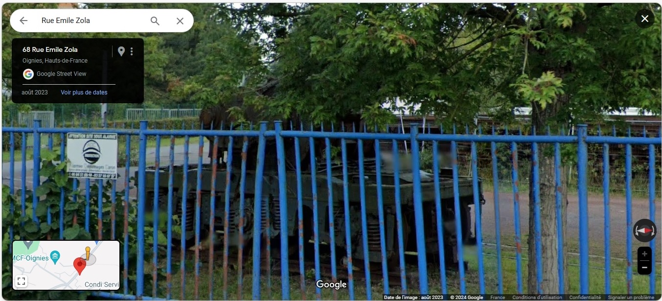

En cherchant avec l'adresse, j'ai trouvé le bogie en question qui est visible de la rue, et il s'agit donc d'un bogie de 40100 2e série :
