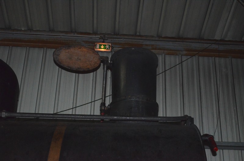

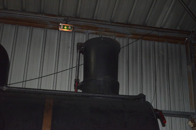

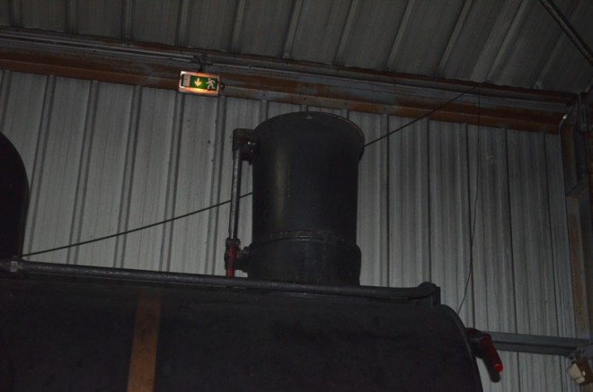

En paralèlle, Olivier (La_case sur le forum) a continué à travailler sur le nouvel axe de chapeau de cheminé :

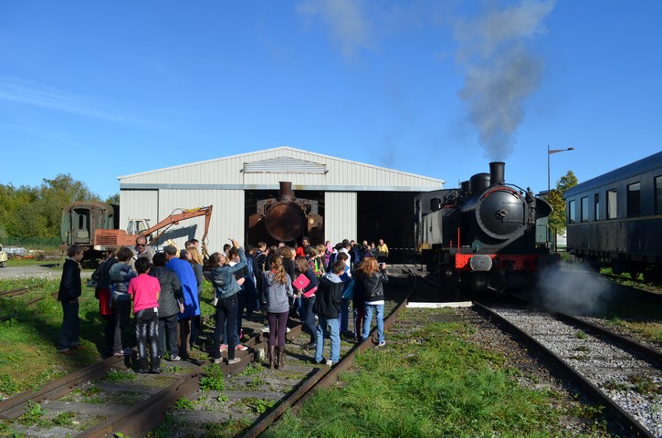

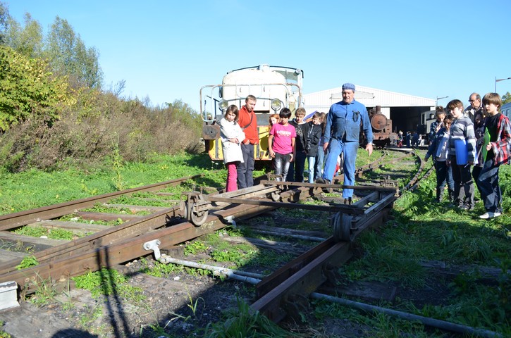

Le CFTV et les journées de la science:
Le jeudi et vendredi, des groupes scolaires, et le grand public le samedi, ont été conviés à découvrir le monde ferroviaire avec au menu divers ateliers:
- La machine à vapeur, théorie et démonstrations
- Les aiguillages
- Les attelages
- La signalisation
- Les risques ferroviaires

Les travaux d'usinage du nouvel axe de cheminée sont terminés, il est remonté et réglé, reste plus qu'un petit coup de barbouille et hop !

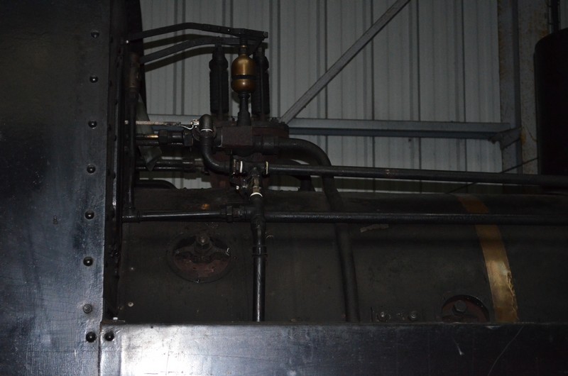

Pendant ce temps, une vanne a été installée sur l'alimentation du compresseur et du chauffage vapeur.
