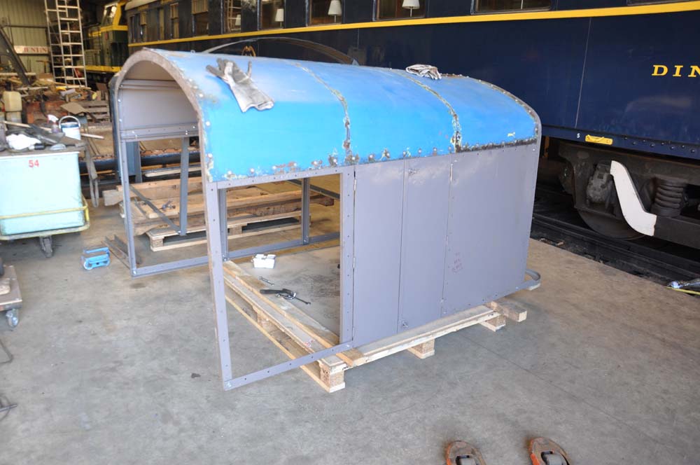

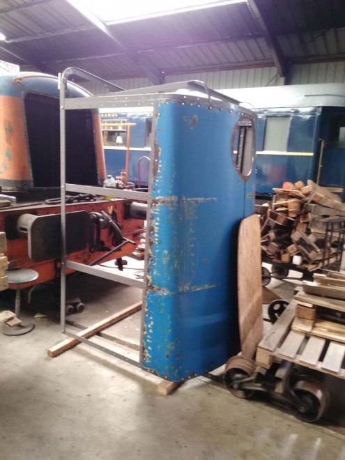

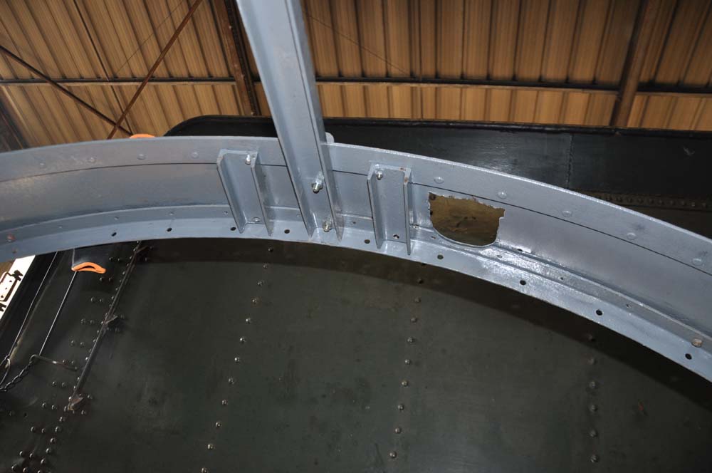

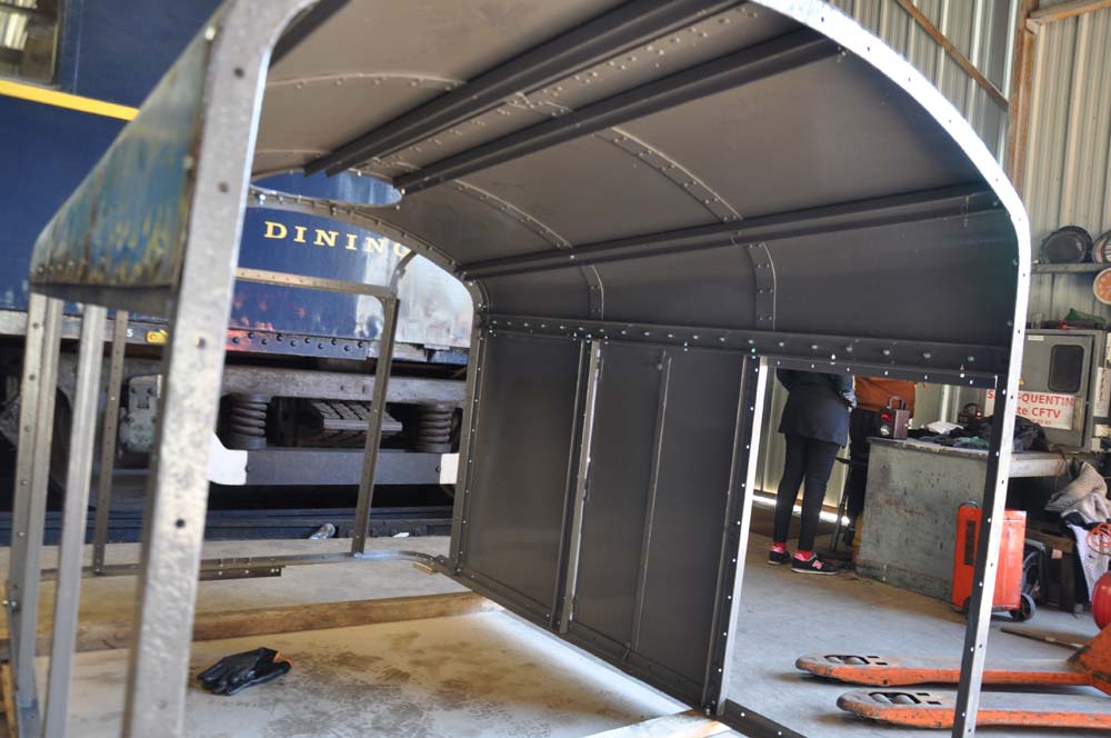

Petite soudure sur la cabine du 33
Le dessus du capot arrière est encore a traiter

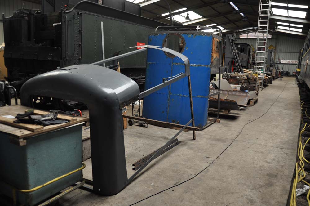

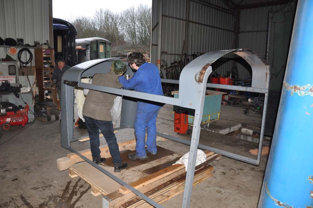

Lentement mais surement ça avance
Dépose du capot avant
Grattage des dernières pièces avant remontage

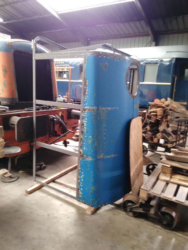

Encore des trous a boucher sur la cabine
Je pense que l'on va être bloqué par le froids :mur: ou alors on se bricole une cabine chauffée

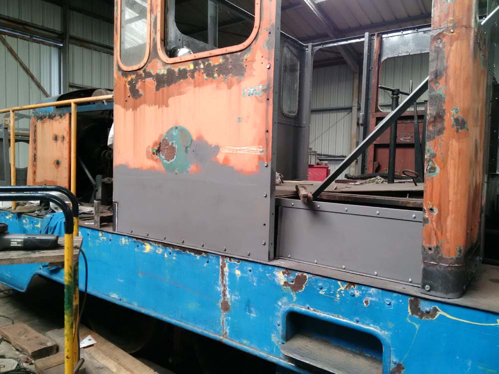

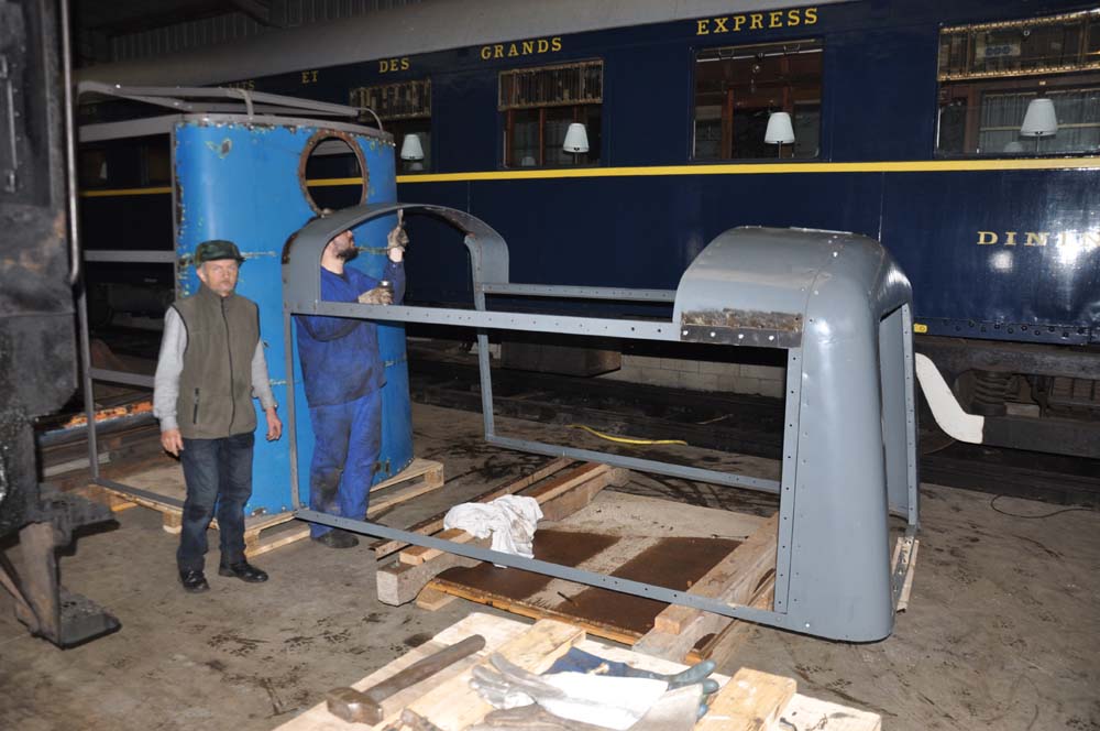

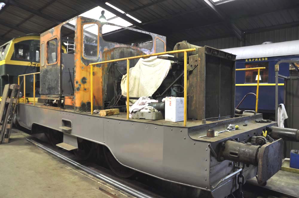

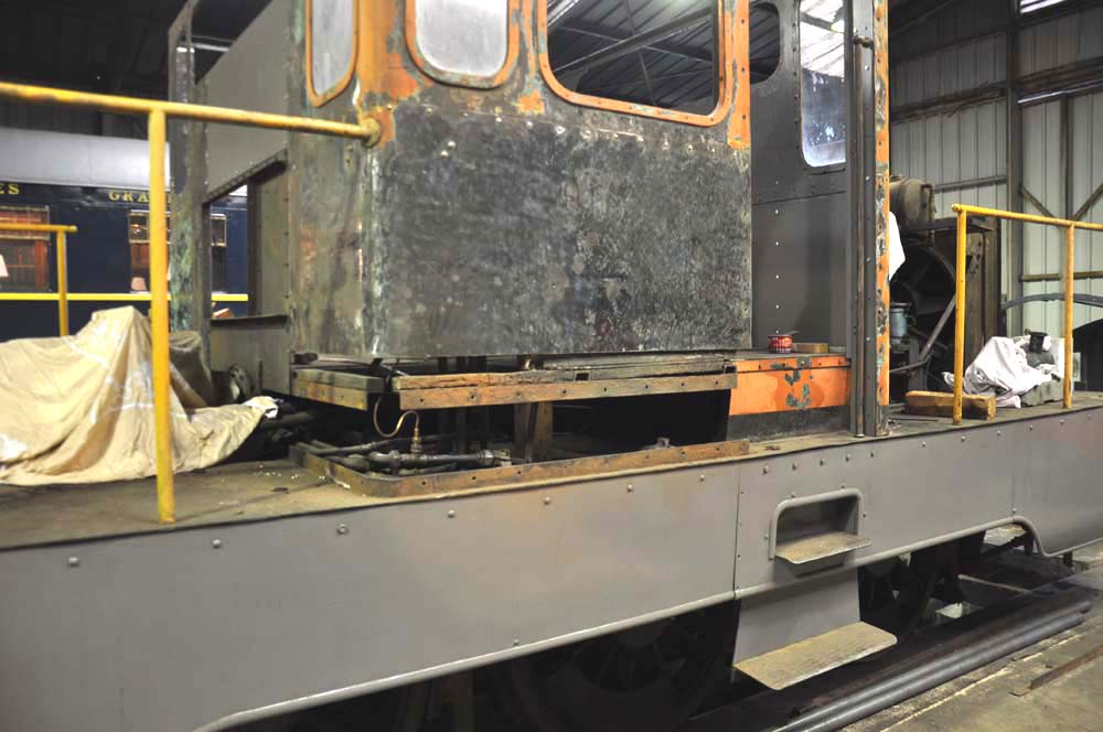

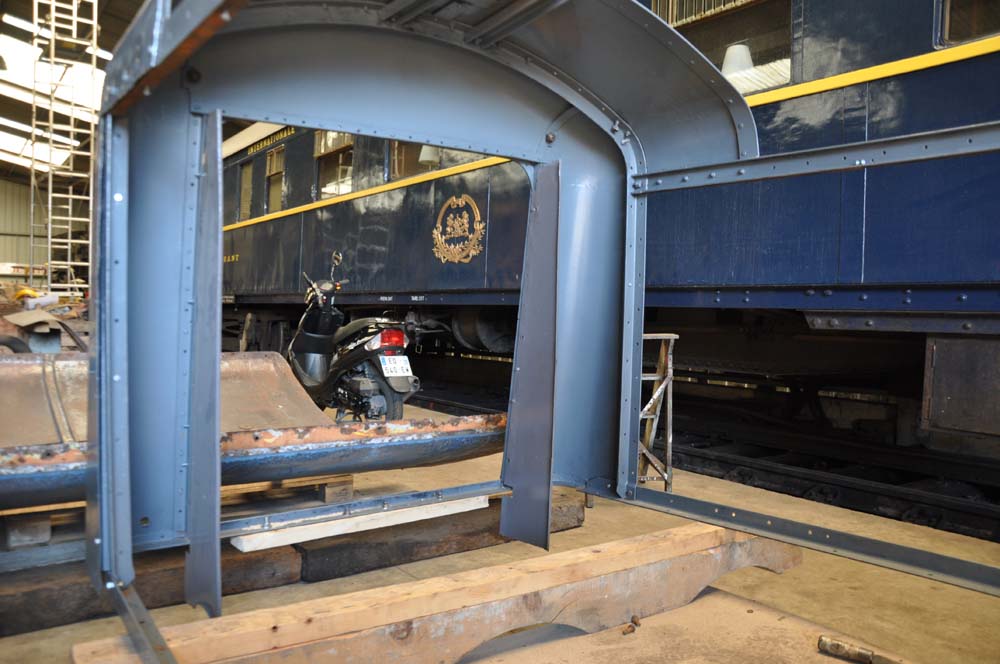

Travaux sur la cabine coté droit
Capot AV et AR en remontage
Idem pour le toit

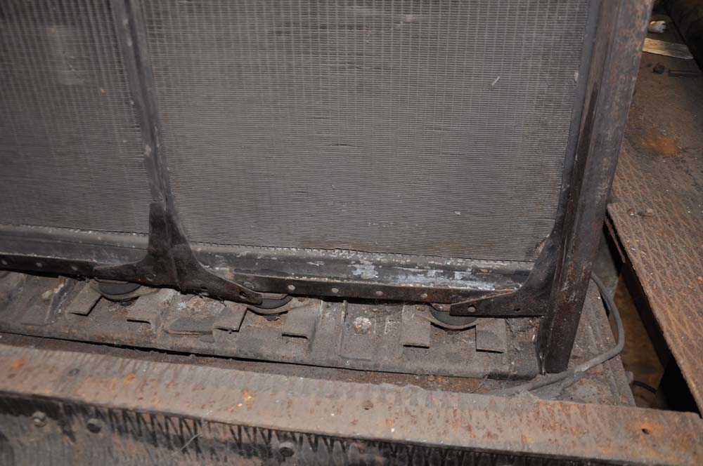

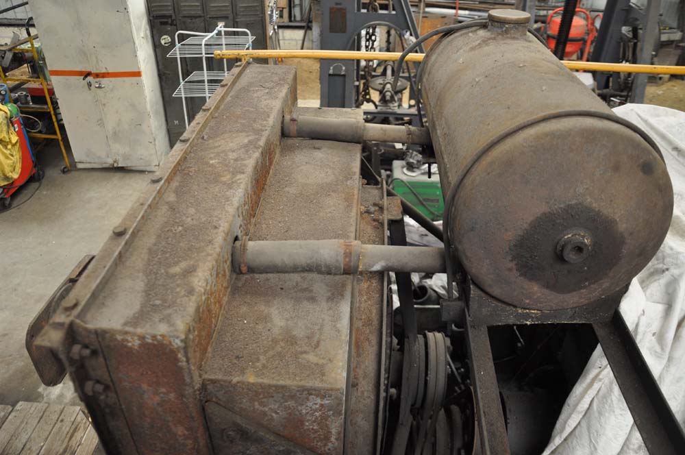

Les filtres a air

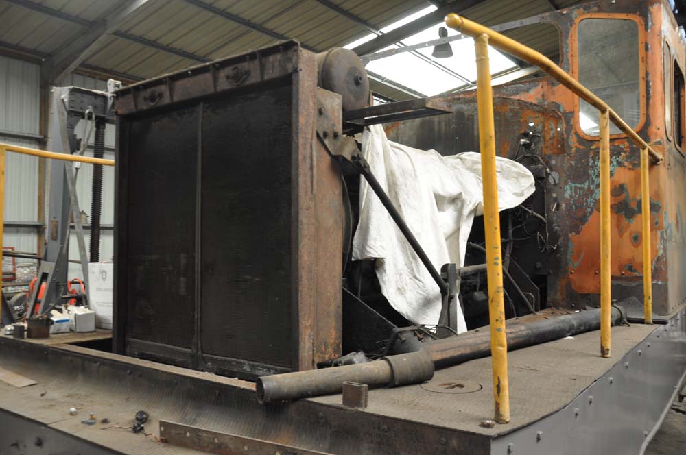

Sans capot on peut bien voir le radiateur
Et ses defauts
On continue a bosser sur ce yoyo même avec le froid :cool:

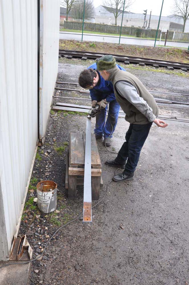

Bon on a bossé quand même au dépôt malgré le froid :ange2: :ange2:
Brossage des pièces du capot moteur
Passage au Rustol
Coté température c'est limite et la semaine prochaine ce sera impossible je pense

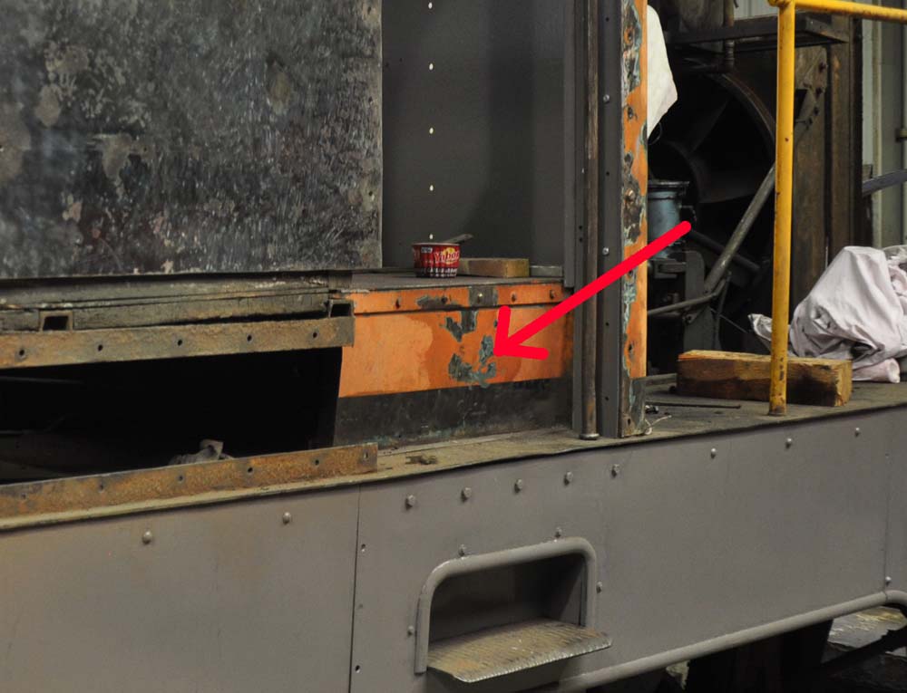

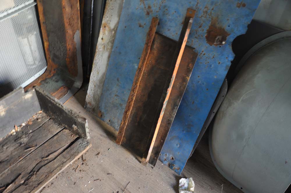

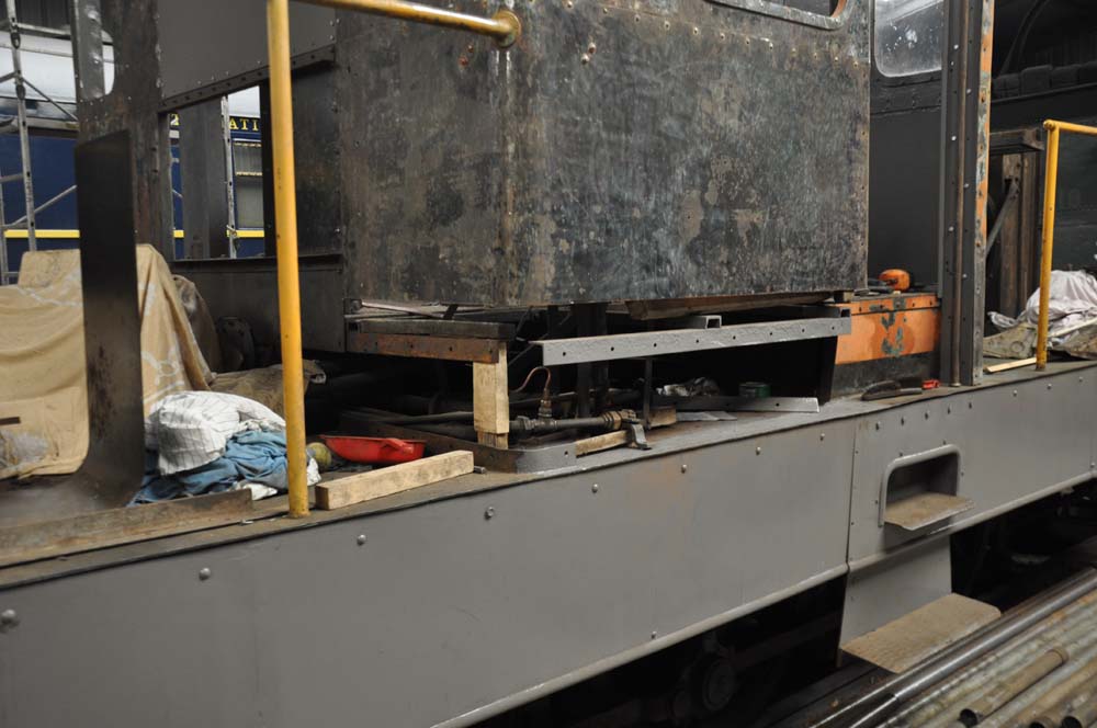

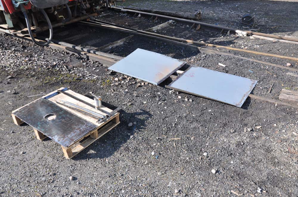

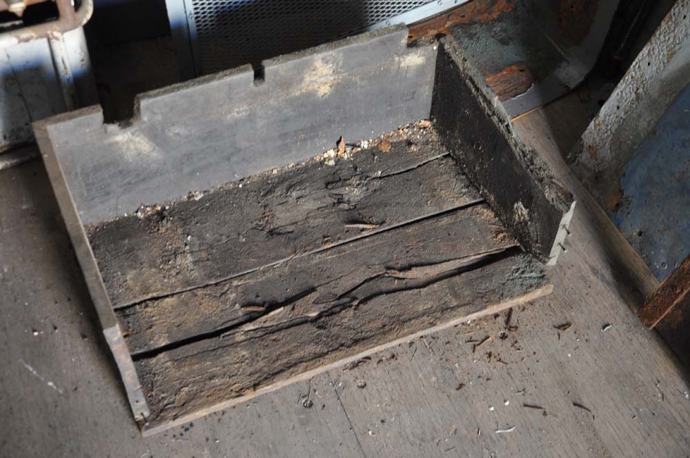

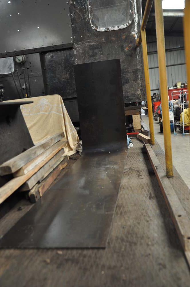

Petits travaux du WE sur le 33. Révision du local a batteries
Il est derrière cette tôle
Les boulons sont oxydés impossible de les démonter :mur: Burin massette :mrgreen:

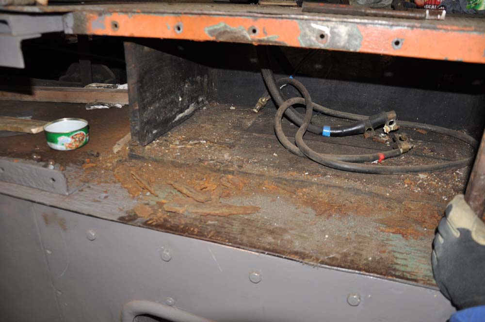

Il manquerait bien la face avant de la boite en bois

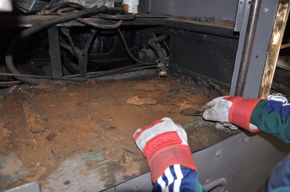

Un bon nettoyages s'impose ....
Le bac en bois est a refaire
Les tôles sont encore bonnes, le bois a protégé

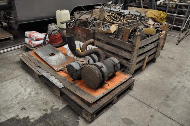

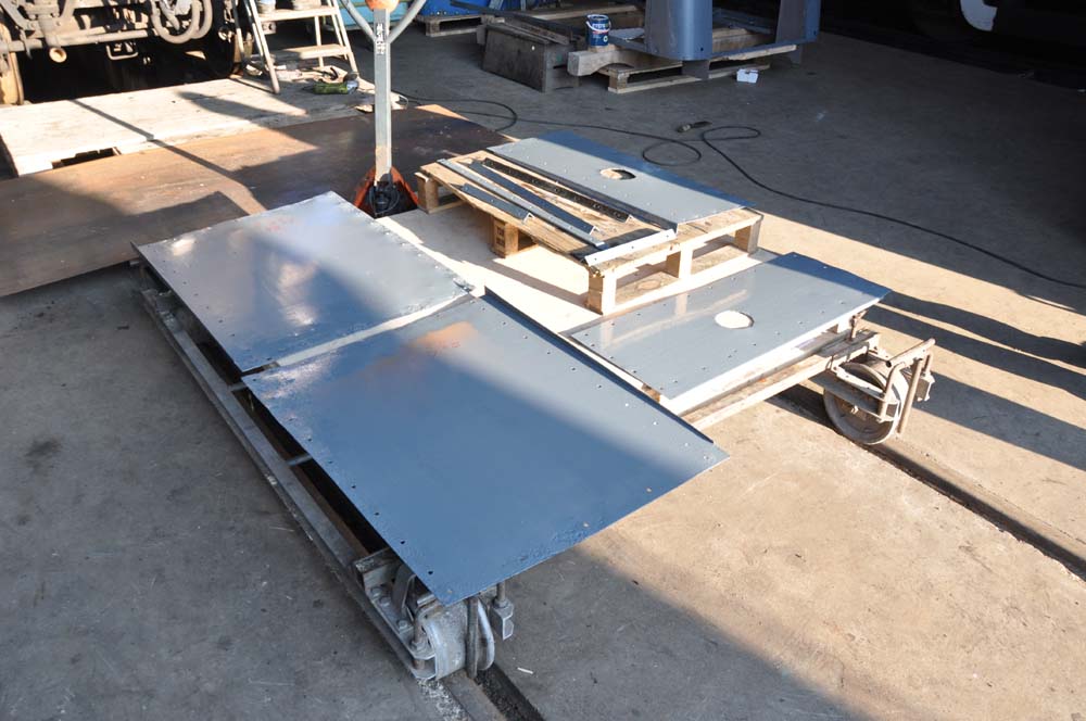

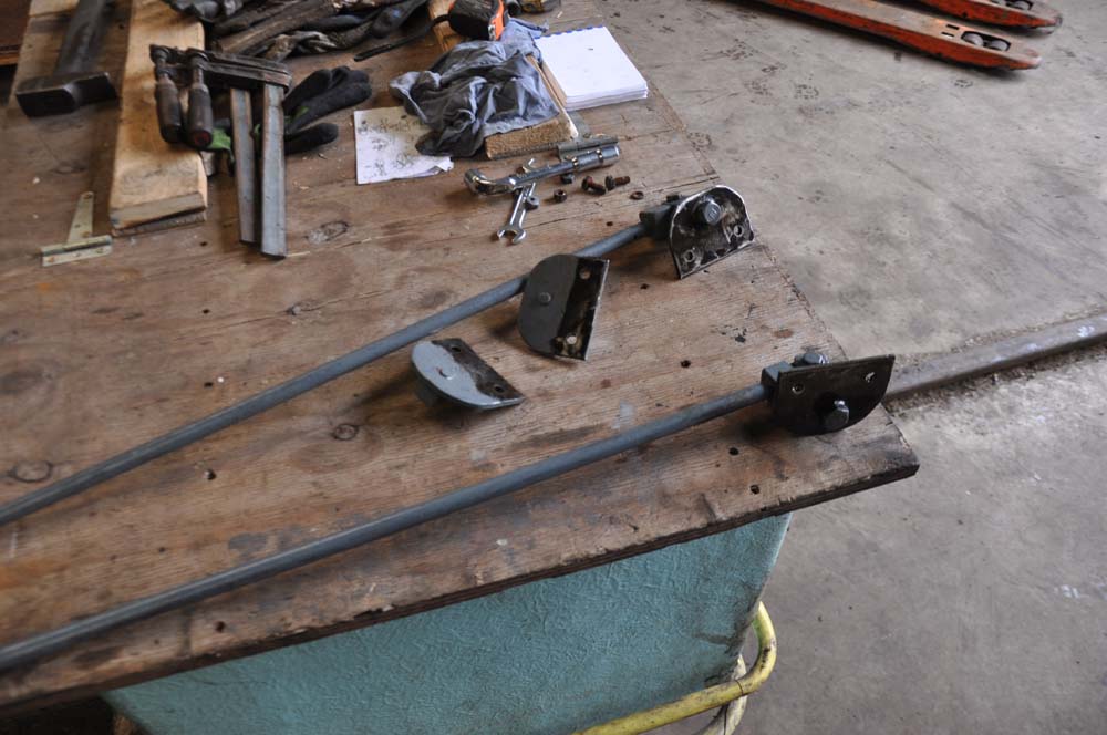

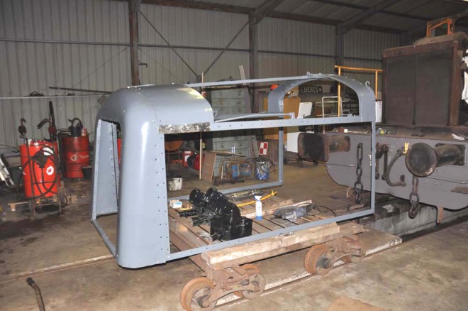

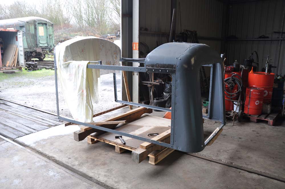

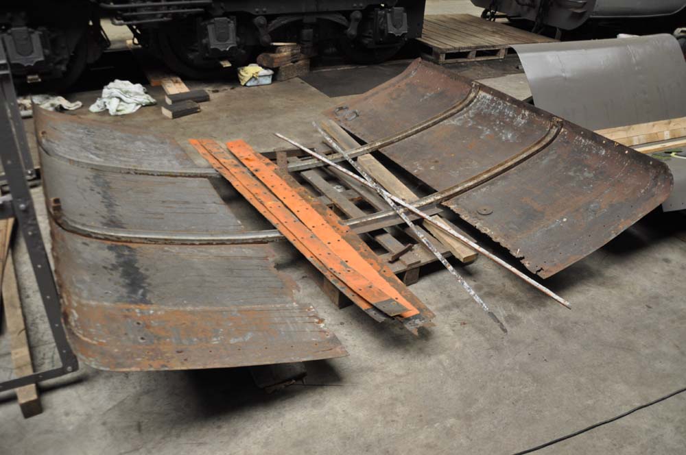

On remonte tout ce qui peut l'être, ça évite le puzzle avec des pièces qu'on ne sait plus ou elles vont ......
Les portes du capot arrière et une tole
Et vu de dedans
Les cotés du radiateur sur le capot moteur
Les renforts du capot avant. A gauche le passage de l'échapement
Quelques tôles récupérables sèchent au soleil

Michel3 a écrit:Petits travaux du WE sur le 33. Révision du local a batteries
:idea: Il existe une peinture résistante aux acides et aux alcalis que l'on utilise dans les coffres à batteries des engins de la SNCB. C'est très efficace et cela protégerait votre travail :yin
Re: Révision du Locotracteur AISNE N°33
Messagepar Michel3
27 Fév 2018, 21:59
Ah ah très intéressant cette info, as tu une ref ou un nom pour cette peinture ?
Michel3
Messages: 830
27 Fév 2018, 23:03
Hélas, pas de marque bien précise car émanant d'un fabricant belge de peintures industrielles. :(
Mais c'est une peinture à base de résines alkydes : j'opterais pour celle-ci voir ici et prendre la teinte noire.
Rendement : 12m² / litre ( soit 9 m²/ pot de 0.75 litres)
:idea: Maintenant, si vous avez un fournisseur de peinture habituel, posez-lui la question. :yin
