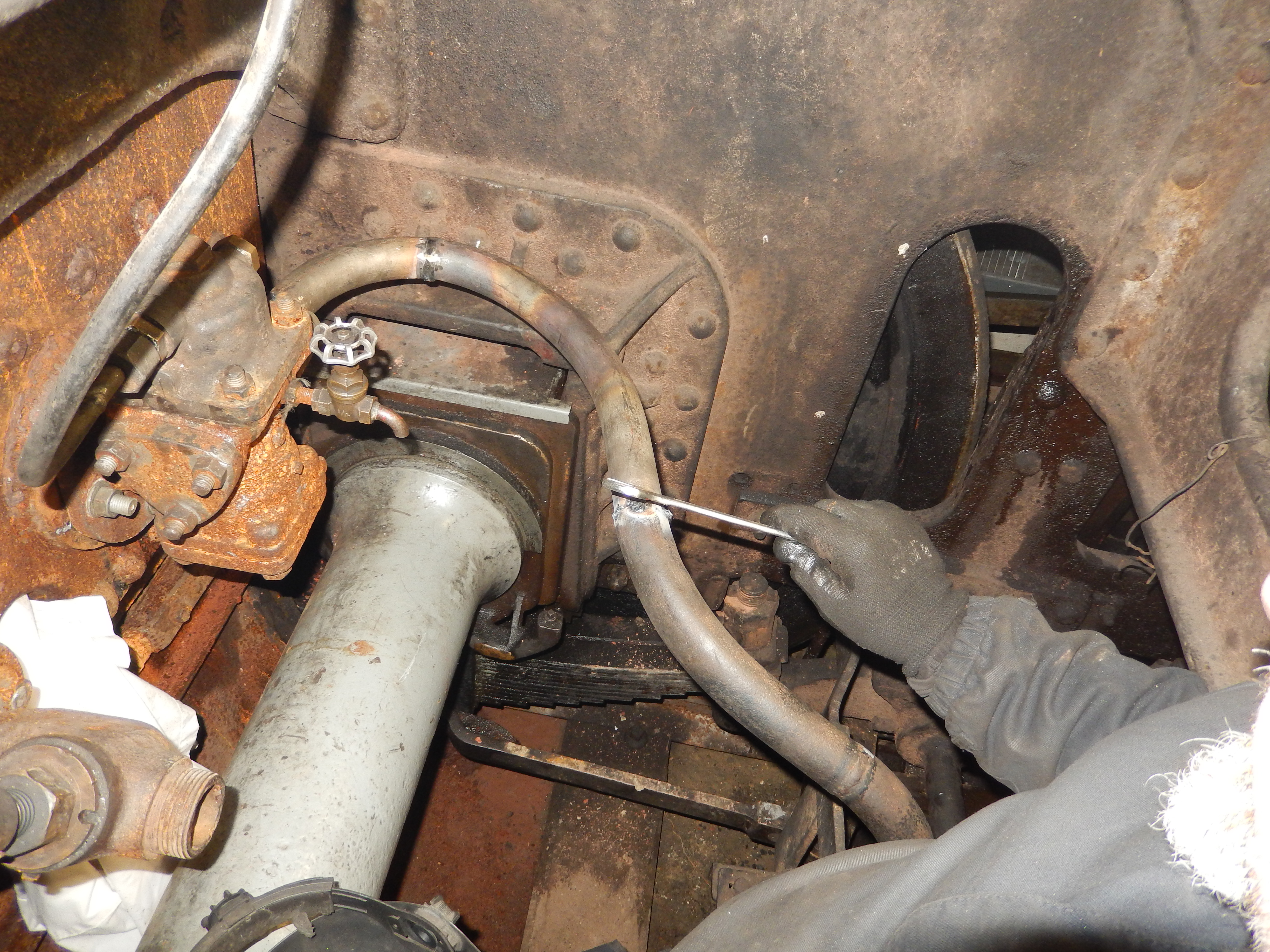

Du côté de la 140-C, les gars se sont attaqués au démontage du servo-moteur du by-pass de la loc. Après de longs moments de lutte, l'accès est très difficile, le servo-moteur est dans le châssis sous un réservoir :rhaaa: la pièce arrive sur l'établi et Olivier, Bruno et Grégory commence le démontage :
A l'issue de ce démontage on fait le point :
L'arrivée d'air dans le couvercle était partiellement obstruée par de la filasse et de la pâte à joint :
Le piston, bien gras, doit faire l'objet d'une petite révision, après un bon nettoyage :
Le corps du servo sera nettoyé et débarrassé des impuretés trouvées à l'intérieur (y compris des résidus de brasure arrivés là du temps de la SNCF) :siffle: :siffle:
Après tout ça, nos soucis devraient être de l'histoire ancienne :cool:
