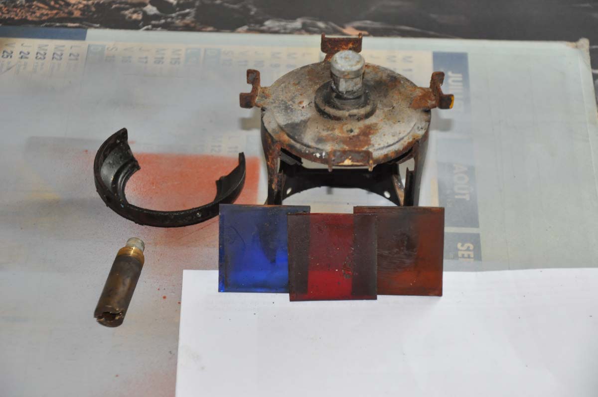

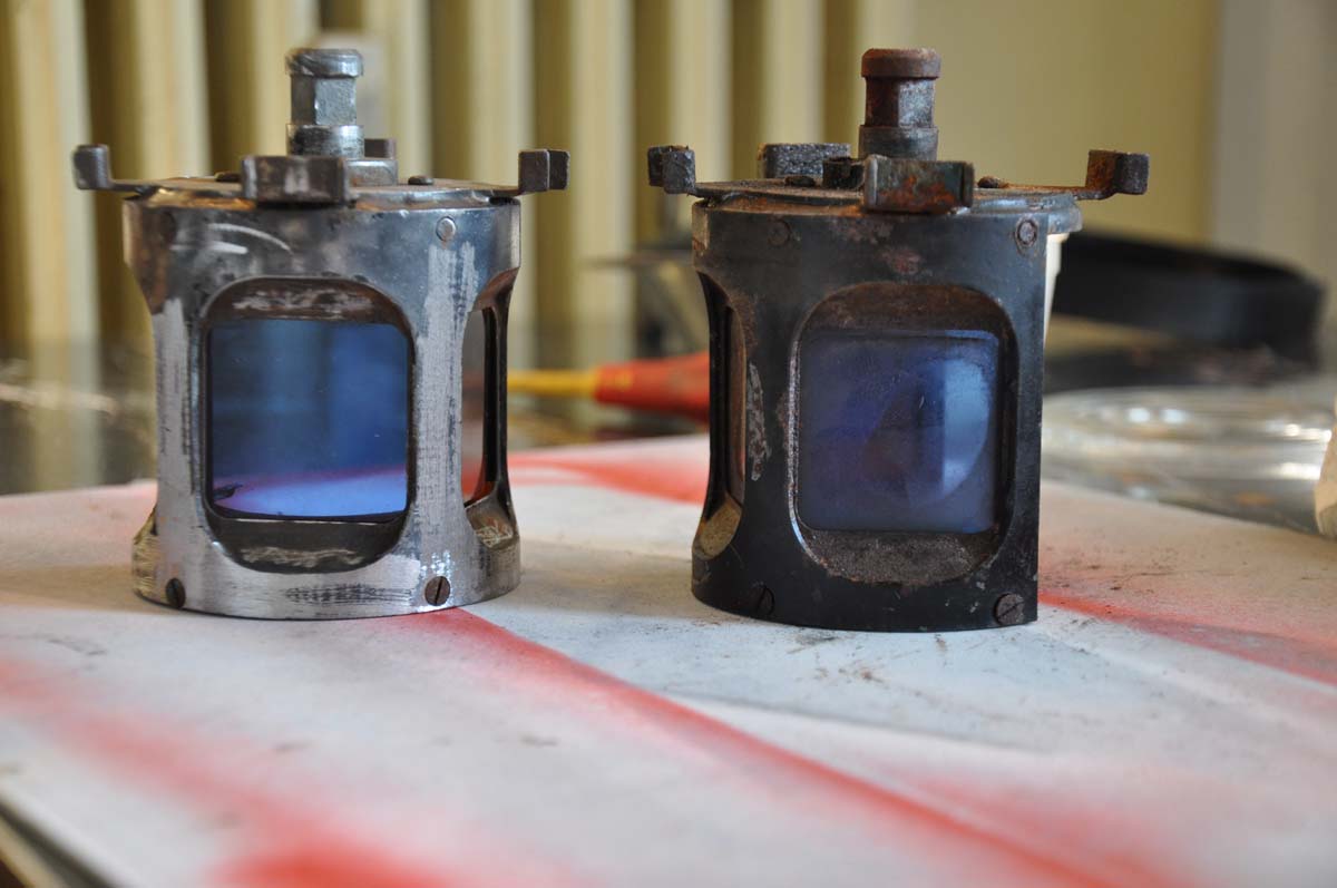

27 Fév 2016, 10:00
230-G-352 a écrit:le chauffage de boite peut quand même arriver, même si tu prends toutes les précautions, hélas...
Nous avons eu un début de chauffage sur un VV il y a quelques années, heureusement ce n'était qu'un début, nous avons pu rentrer...
La c'est la faute a pas de chance. Bosser bien moi je vais regarder les feux d'angle de BB 203 ce WE, j'ai ramené du travail a la maison ..... heureusement que je ne suis pas médecin légiste :siffle:
