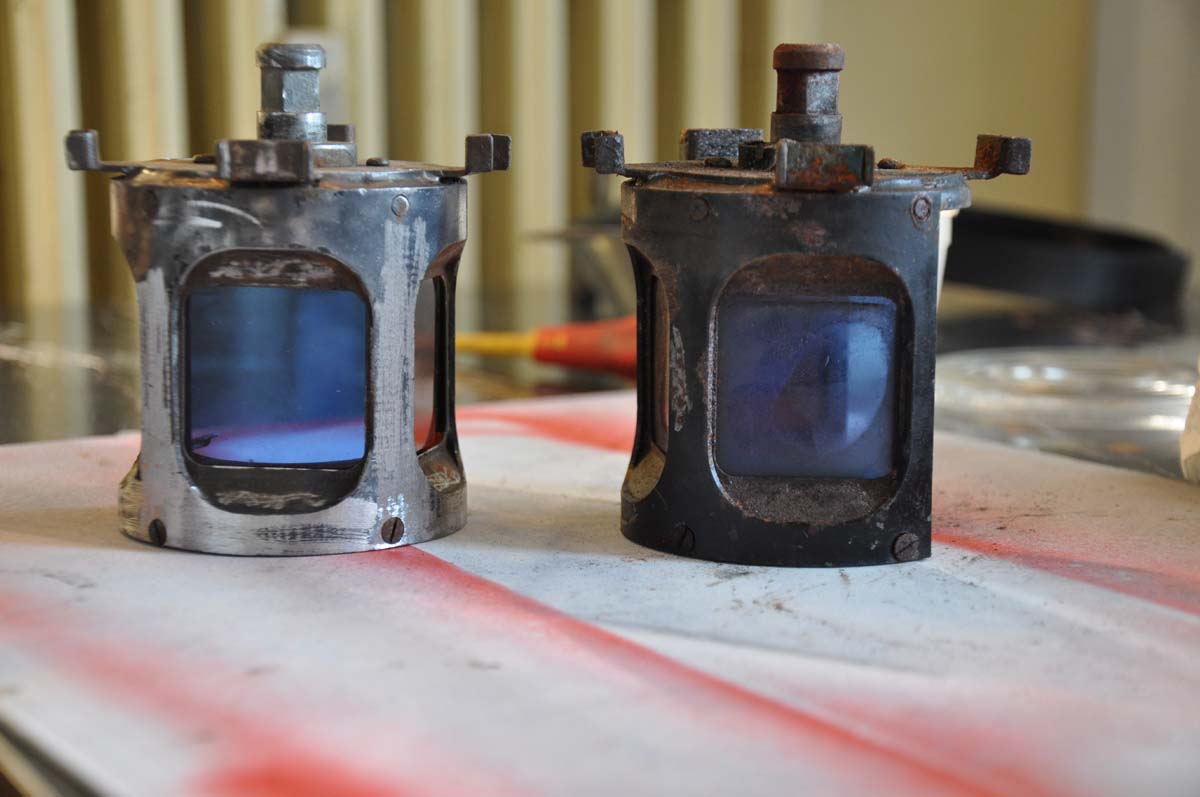

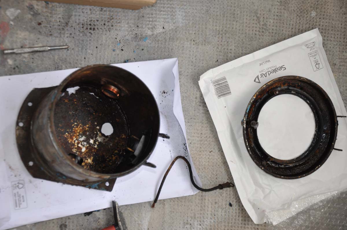

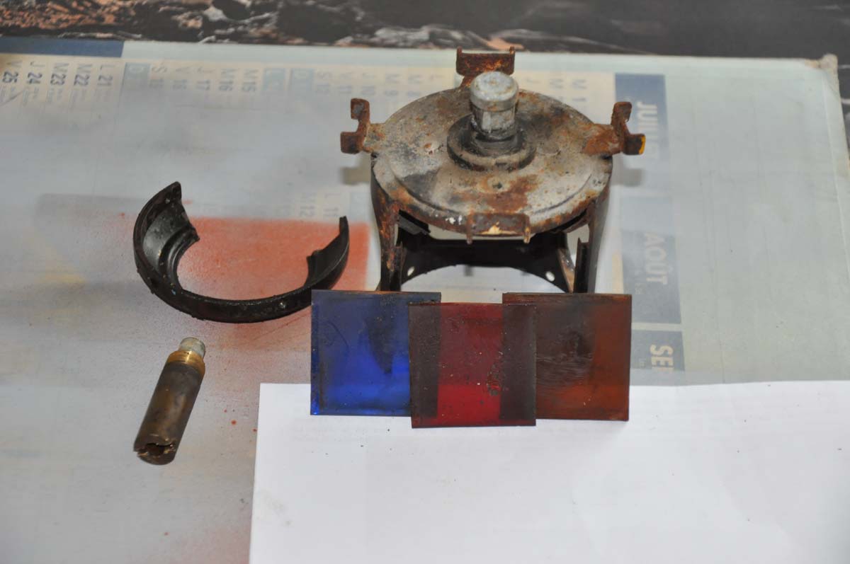

heu la Savoie, voir la région R Alpes, sera bloquée les prochains WE donc je reste chez moi faire :dodo: :dodo: :dodo: :dodo: ou restaurer les feux d'angle du BB CFD
C'est bon d'avoir du travail a la maison des fois :prrrt:

tu n'as pas encore fini ces feux d'angles ? ben qu'est ce que tu fais ? Ça traîne ! :mdr2: :mdr2: :mdr2:
Quand je pense qu'il en reste encore deux autres :mur: :mur:

qui veut aller loin ménage sa monture :siffle: ....bon c'est vrai que je traine un peu; mais j'ai pas de soudeur pour les fonds

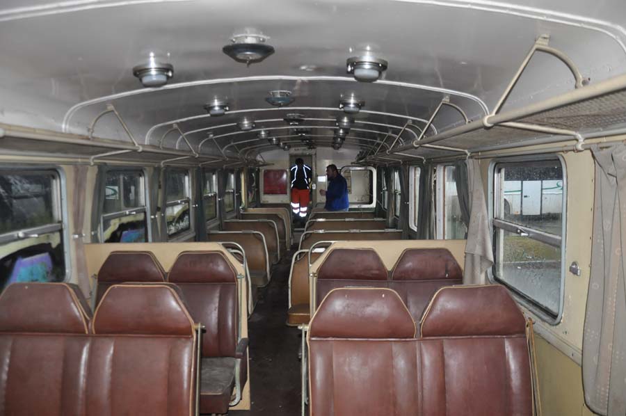

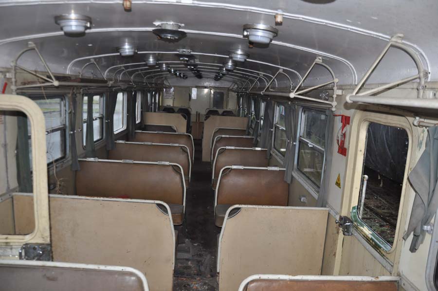

Le compartiment voyageur de l'X 3600
seconde et premiere
Les fauteuils de première sont réversibles suivant le sens de marche

Ah bon c'est pas si pourri que ça à l'intérieur! Il y a beaucoup de potentiel là-dedans, et vu ce que vous avez fait sur d'autres matériels je suis optimiste :cool:

Michel3 a écrit:qui veut aller loin ménage sa monture :siffle: ....bon c'est vrai que je traine un peu; mais j'ai pas de soudeur pour les fonds
Michel tu exagere...... :diable:

150Y17 a écrit:Ah bon c'est pas si pourri que ça à l'intérieur! Il y a beaucoup de potentiel là-dedans, et vu ce que vous avez fait sur d'autres matériels je suis optimiste :cool:
Moi non plus j'ai vu pire que ça :siffle: il y a du boulot mais c'est faisable :cool:
Pas de soudeur en Savoie :siffle:
