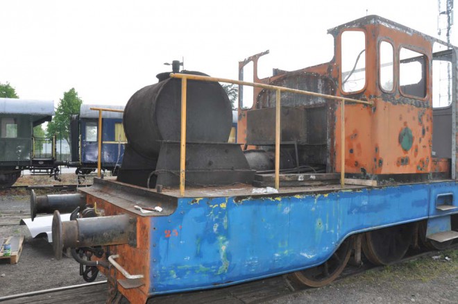

A ma connaissance, il n'y avait qu'un wagon-grue à la RTA et c'est celui que nous avons récupéré il y a 2 ans après 34 ans de mise en pot de fleur :siffle:

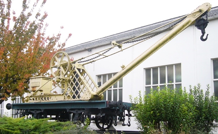

Un petit HS sur la grue dont on aperçois une toute petite partie sur la photo du "33".
C'est toujours la même grue.
Ici en "activité"
(La source - merci JP :yin - est sur la photo, mais je n'ai pas la date)
Là en "pot de fleur", à côté de l'ancien dépôt de la RTA (si mes souvenirs sont bons).
(Je n'ai noté ni la source, ni la date, désolé :oops: )
Et son arrivée sur le CFTV, photo qui est sur la page précédente.

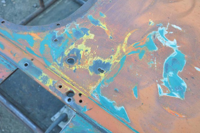

Profitons du soleil pour fait un peu de peinture sur le 33
Décapage et passage au Rustol
Découverte de l'ancienne déco verte a bandes jaunes
Déposé de la fenêtre en plexi et de la poignée
Première couche d'anti rouille .... un petit air de neuf

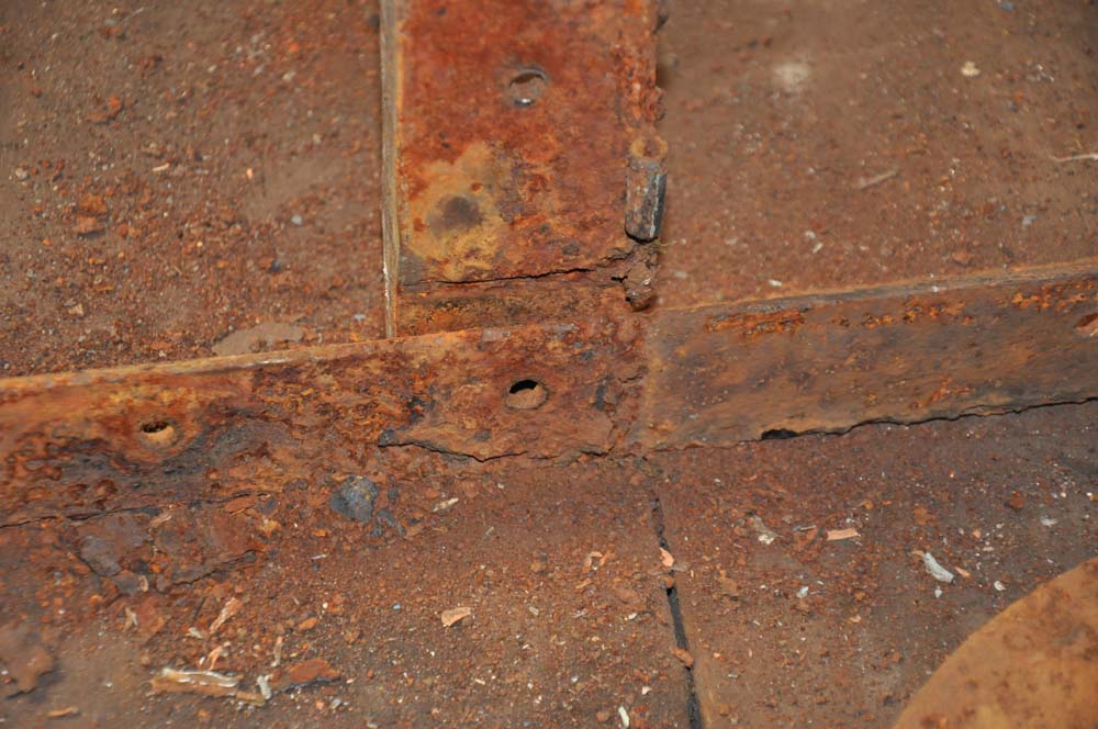

Le voila sur cales
Il y a pas mal de vide sous le capot
Le voila au sol .......
Bon c'est pas joli joli tout ça ....pas le moment que la marmotte elle :dodo: sinon 130HSP va :debout: :prrrt: :prrrt: :mdr2:

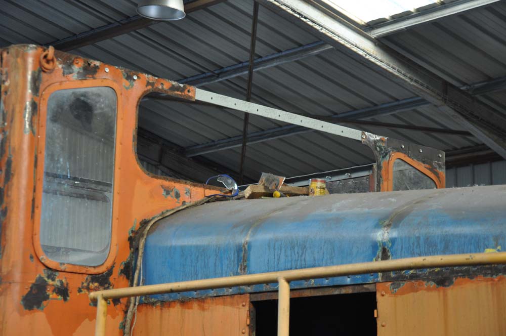

18 Mai 2017, 20:06

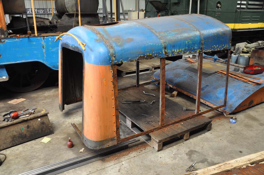

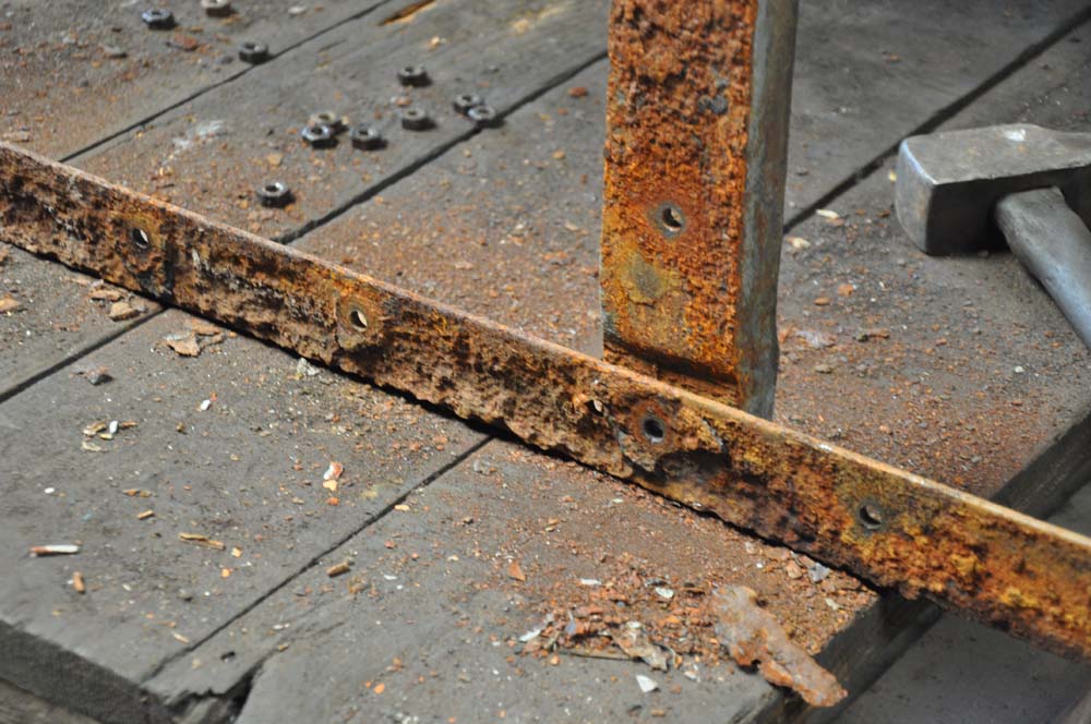

Si on veut être prêt pour juillet il ne faut pas dormir .... donc ça bosse sur le 33, lentement mais surement histoire d'être tranquille 20 ans :vieux:

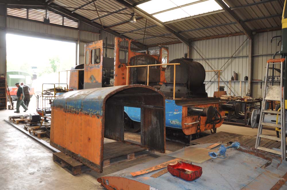

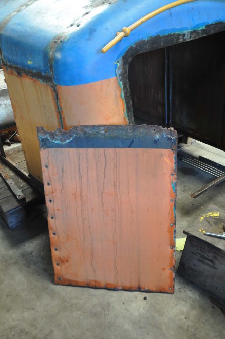

Par quel bout le prendre ce capot ? ....... par les deux bout :siffle:
Par le petit bout ....
Et le grand bout .....
Bon des deux cotés c'est de la dentelle .....
C'est plus aéré non ?

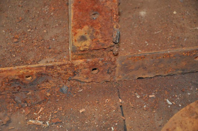

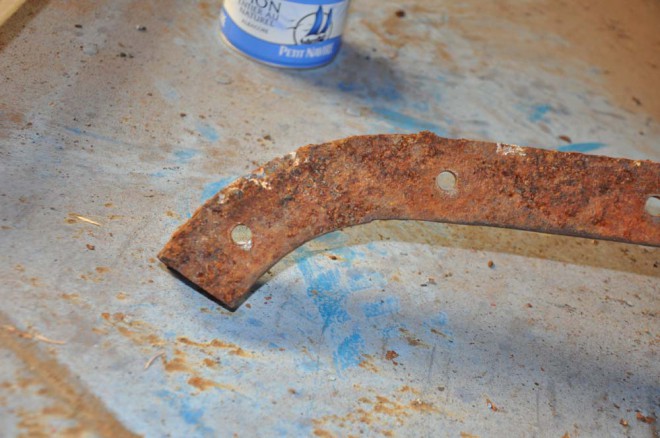

La rouille ça bouffe tout meme les grosses cornières
Il est temps de sortir les disqueuses avec des brosses :cool:
Michel3

Ce matin j'ai reçu un super mail de Jacky Molinaro qui me confirmait les idées que nous avions sur la livrée initiale du 33.
Voici ce qu'il m'écrit :
Jacky Molinaro a écrit:Bonjour Antoine,
C'est une bonne nouvelle d'apprendre que mon loco préféré va revivre !
Pour la couleur de l'engin, les photos couleurs de 1965 montrent une caisse en vert foncé et le chassis en rouge sur le n°31.
Je n'ai pas de couleur du 32 ni du 33 mais je pense que ce sont certainement les mêmes couleurs.
Avec ce mail, il y avait donc une photo du locotracteur n°31, prototype de notre 33 et là j'en ai pris plein les yeux :shock: :shock: :coeur1: :coeur1: :coeur1:
Nous savons donc officiellement comment repeindre notre locotracteur !
Encore une fois, je remercie Jacky pour son aide et si jamais il passe par là et qu'il a d'autres trésors comme celui-ci qu'il n'hésites pas ! je pense en particulier à une photo couleur des BB-200 RTA dans leur première livrée (avant de passer en vert clair) :coeur1: :coeur1:

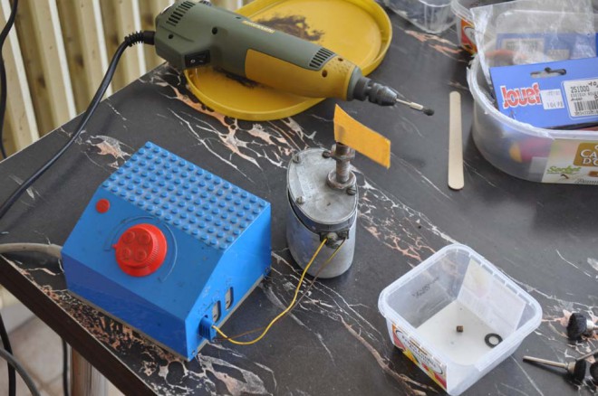

22 Mai 2017, 18:03

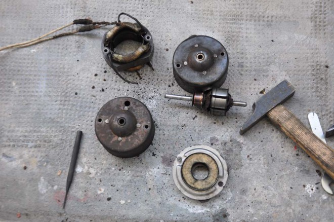

Petit bricolage en Savoie

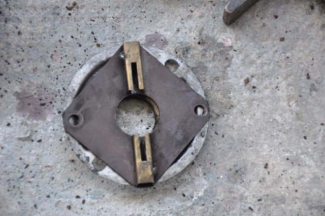

1: les moteurs des essuie glaces
Celui la est bon pour le service
2: moteur des ventilateurs de chauffage
Celui la c'est bien démonté
Nettoyage et remontage avec 2 j'en ferai au moins 1 :siffle:
Michel3

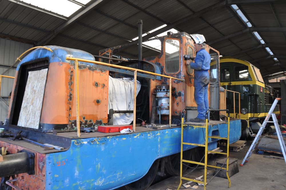

Samedi dernier, grosse avancée dans les travaux sur le moteur du 33, les 2 culasses déposées pour expertise ont été remontée par Bruno (DECAUVILLE) et Anthony (Jouefiste).
Préparation du chantier par Anthony :
Puis remontage à 4 mains par Bruno et Anthony :
Et pour terminer serrage à la clé dynamométrique :
Il reste un passage avec une clé dynamométrique encore plus costaud pour finir le serrage et ce sera terminé de ce côté là :)

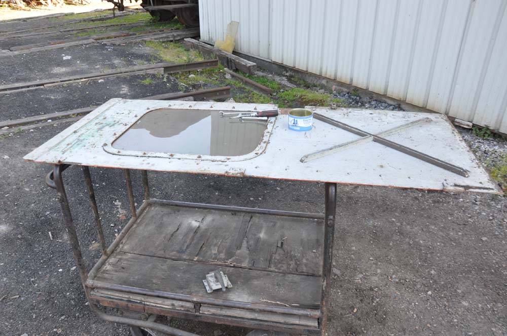

En parallèle, j'ai pris quelques photos des travaux en cours :

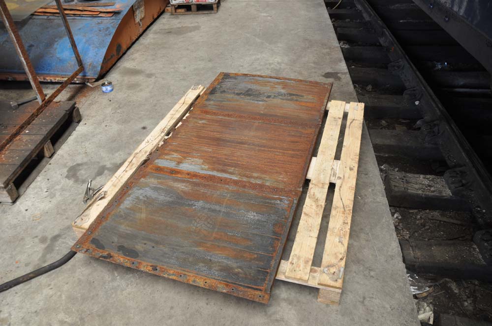

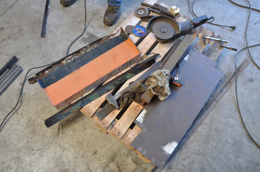

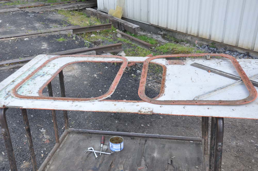

Préparation des portes de la cabine :
Non, non, ce n'est pas la même porte sur les deux photos :D

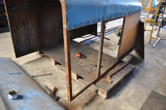

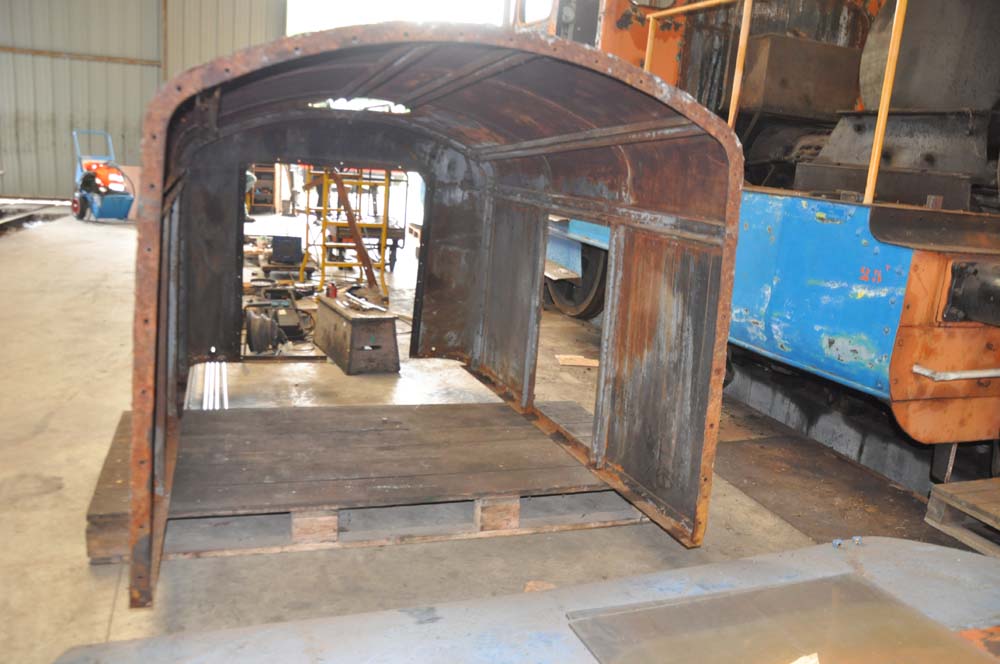

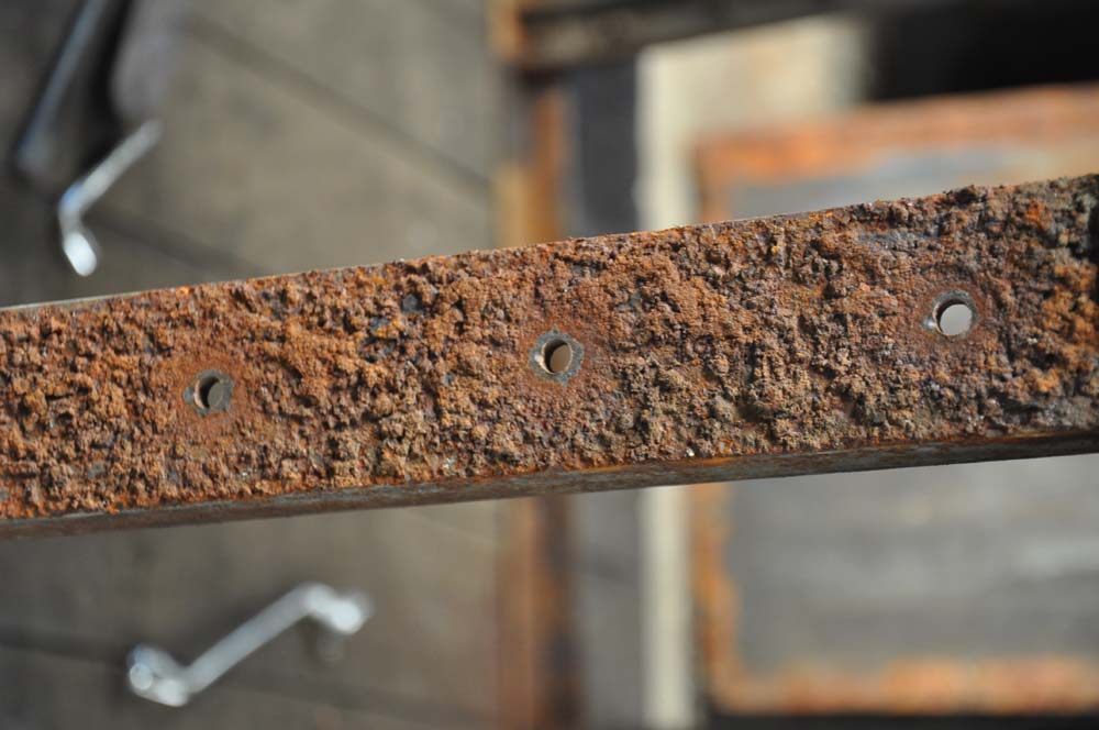

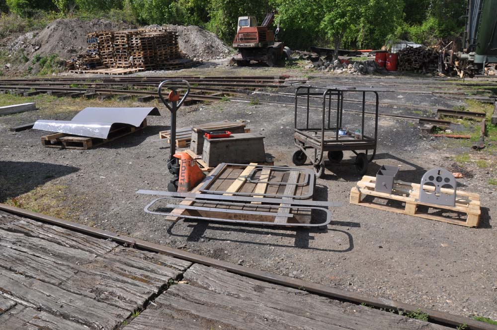

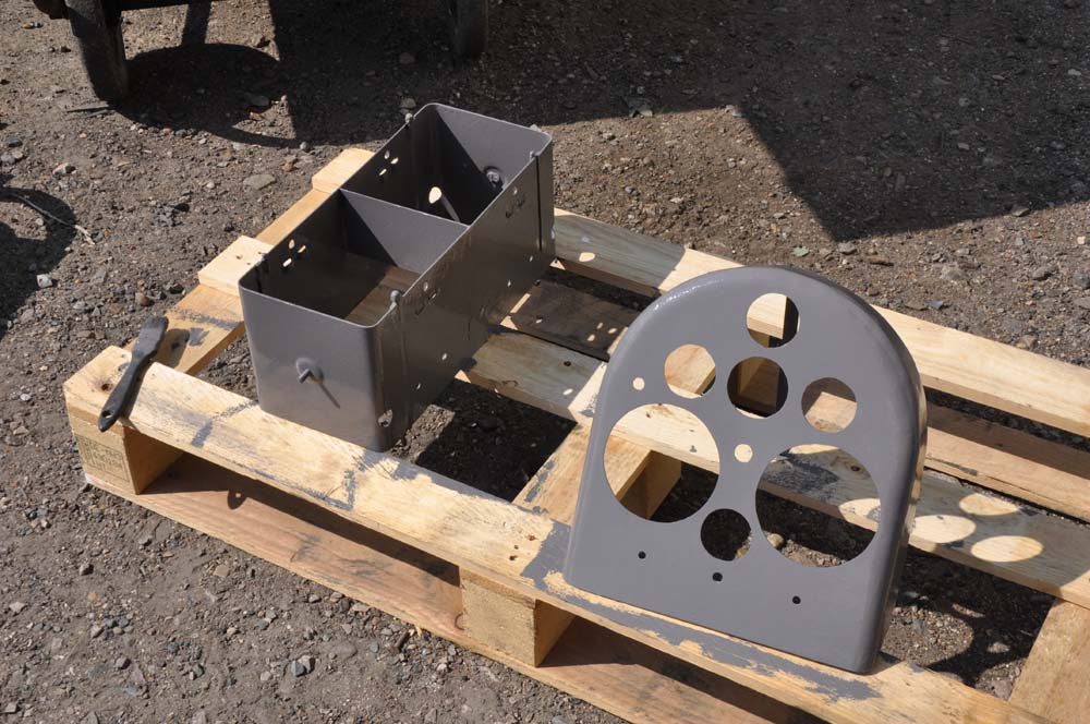

Quelques pièces ont été apprêtées :

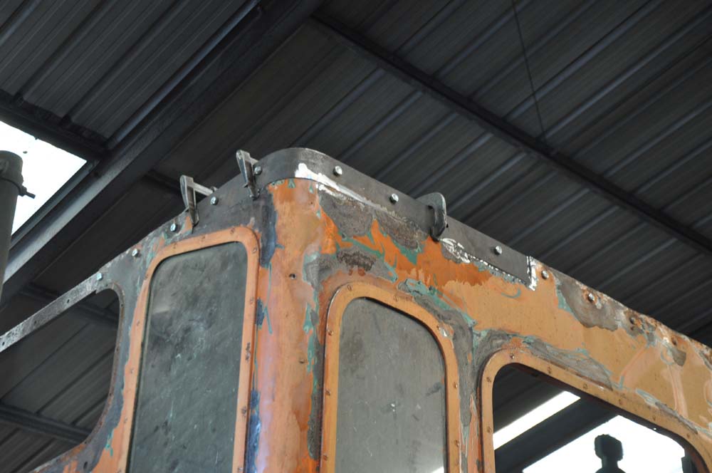

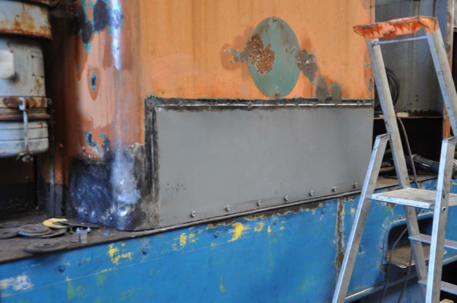

Les angles de la cabine ont été refaits :

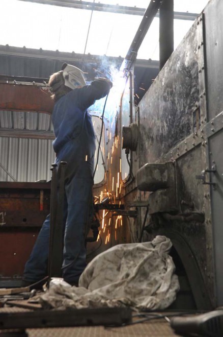

Certaines apprêtées sont en cours de remontage :

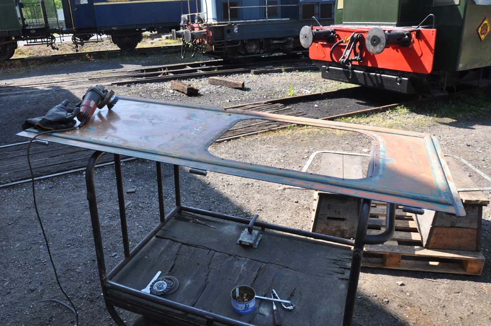

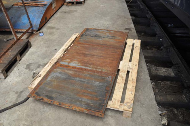

L'une des deux plaques de l'engin a été décapée :

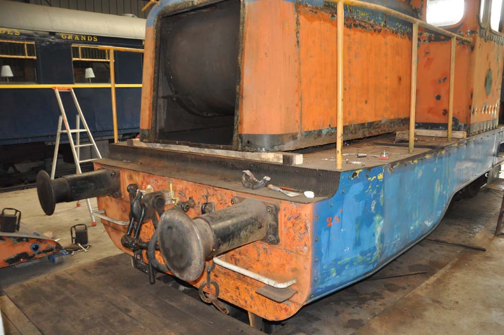

Dans les prochaines opérations à réaliser, il y a un gros nettoyage à faire sur les éléments qui étaient sous le capot arrière :
La tringlerie de boite de vitesse par exemple :
ou le réservoir de carburant qui sera vidangé et nettoyé au passage ;) :
