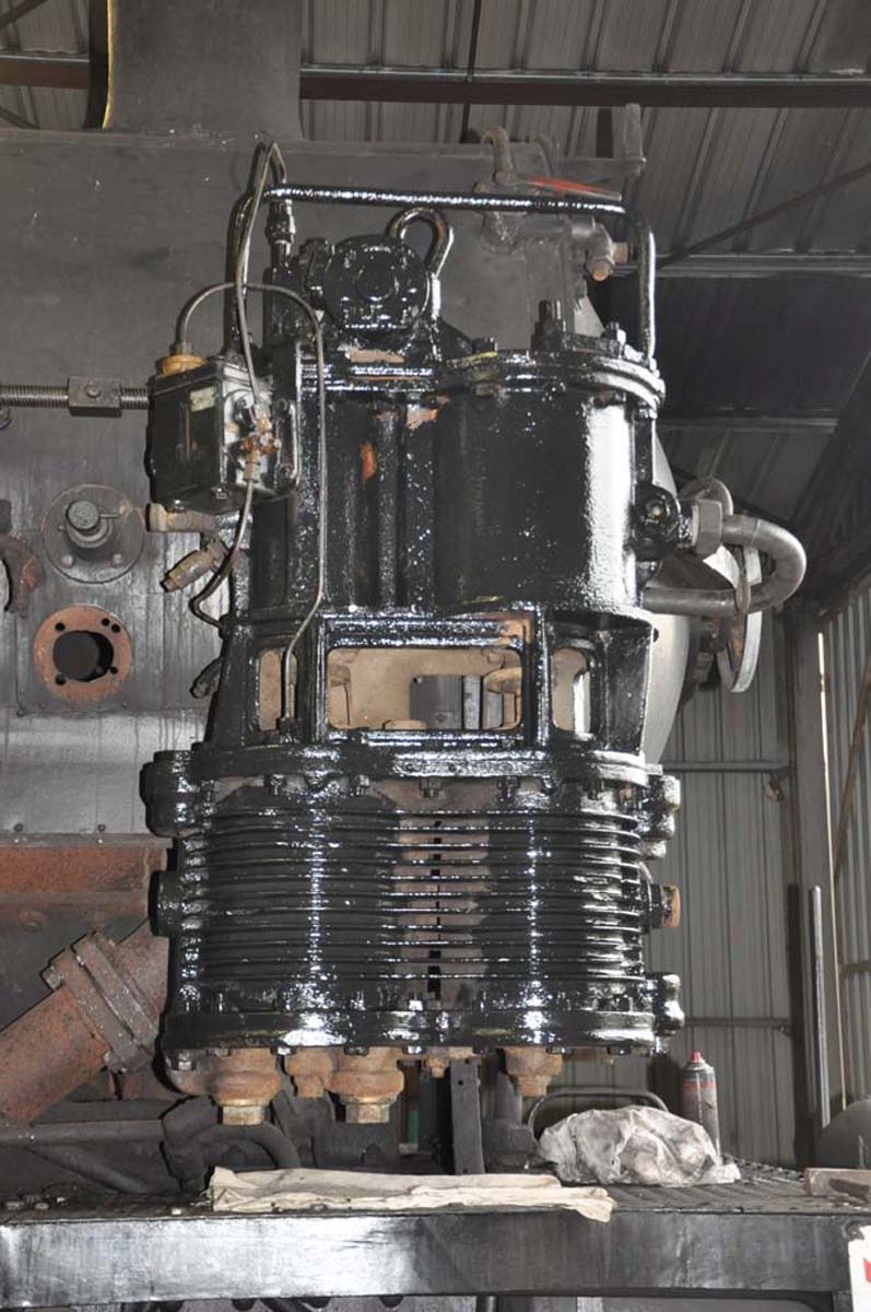

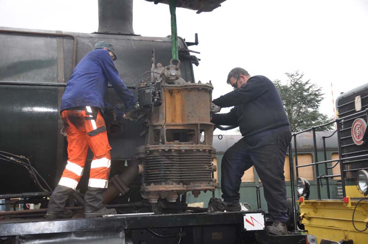

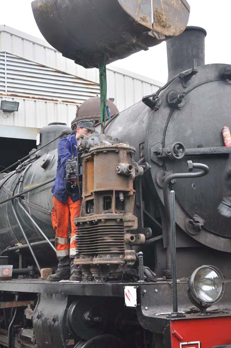

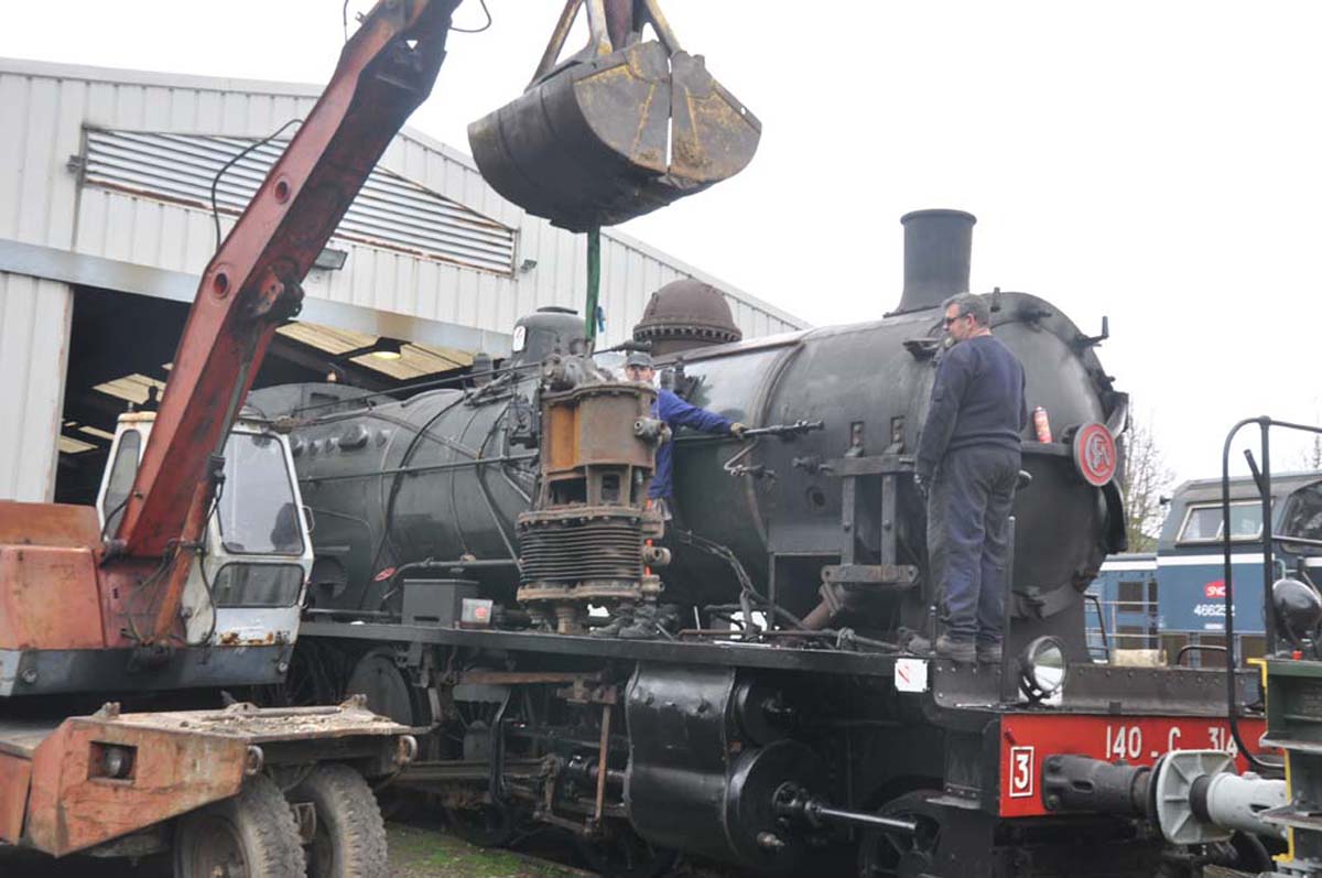

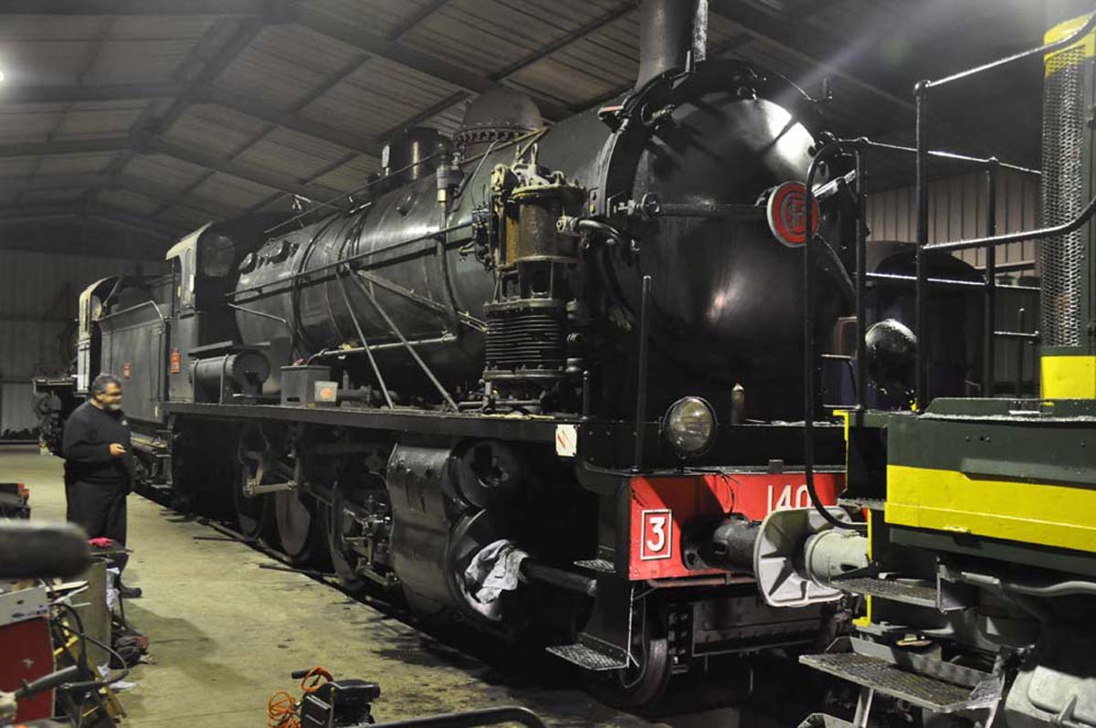

Les photos devraient suivre ce soir ou demain, mais je vous annonce la primeur : la 140-C-314 devrait être sur les trains du Père Noël les 13 et 20 décembre prochains.
Les copains ont même trouvé le temps de poser le compresseur de la 230-G, qui est exactement le même que celui de la 140-C, sur la 140 pour mettre la suspension dans la configuration nominale et ainsi être sur que tout sera réglé correctement... Lorsque nous aurons fini de réviser les compresseur, nous ferons l'échange des deux compresseur et celui de la 130-G retournera dans les réserves en attendant son tour...

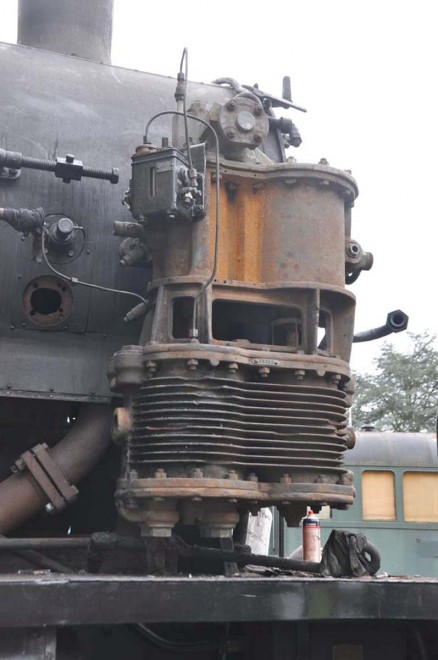

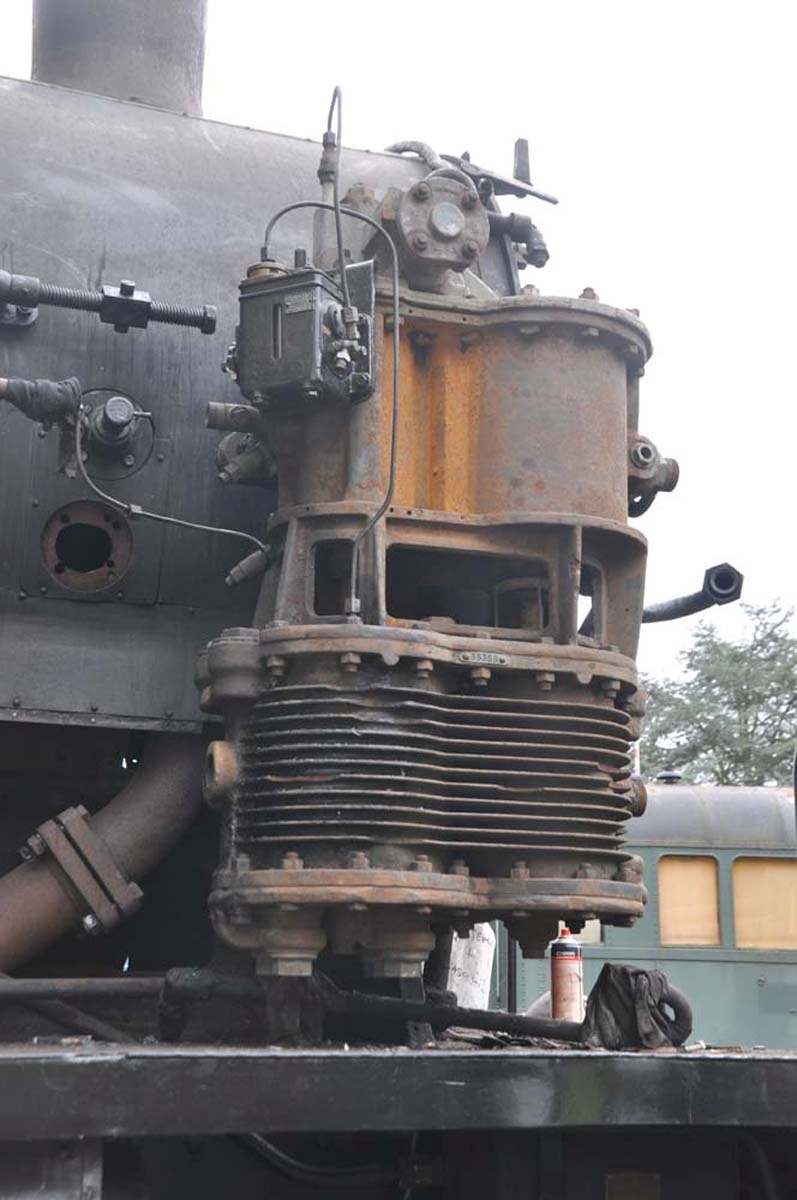

Autre chantier : le branchement du compresseur. Une sacrée histoire qui a vu Michel et Patrick attraper de sacrés cheveux blancs, même si les compresseurs sont les mêmes, comme les machines n'étaient pas dans les mêmes compagnie (Etat pour la 140-C et P.O. pour la 230-G) il a fallut faire un échange standard sur tous les raccords entre pompe et tuyauterie... Beaucoup de démontage pour remonter cette pompe...

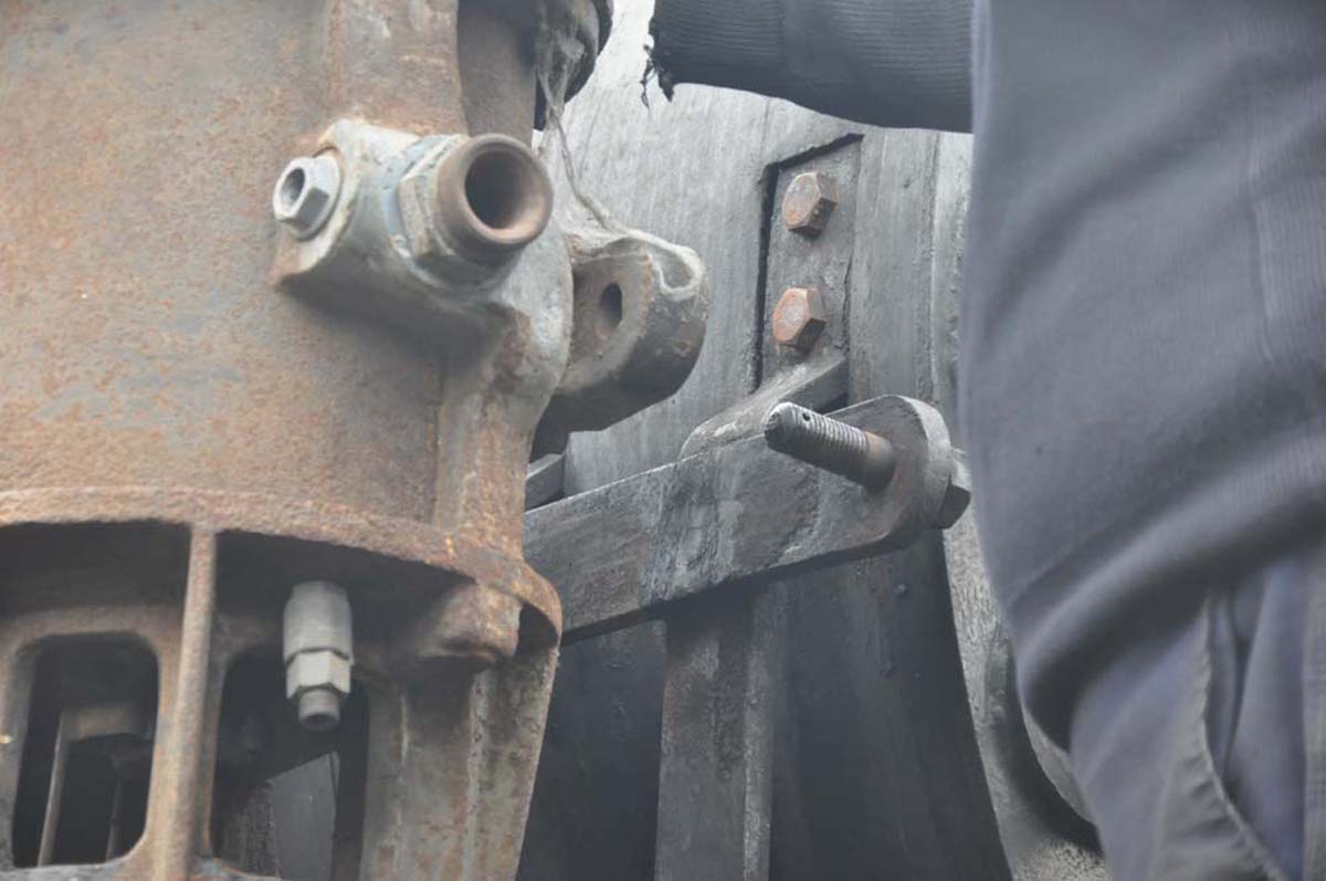

Mais aussi fin du remontage des timoneries et réglage des coins de boites :

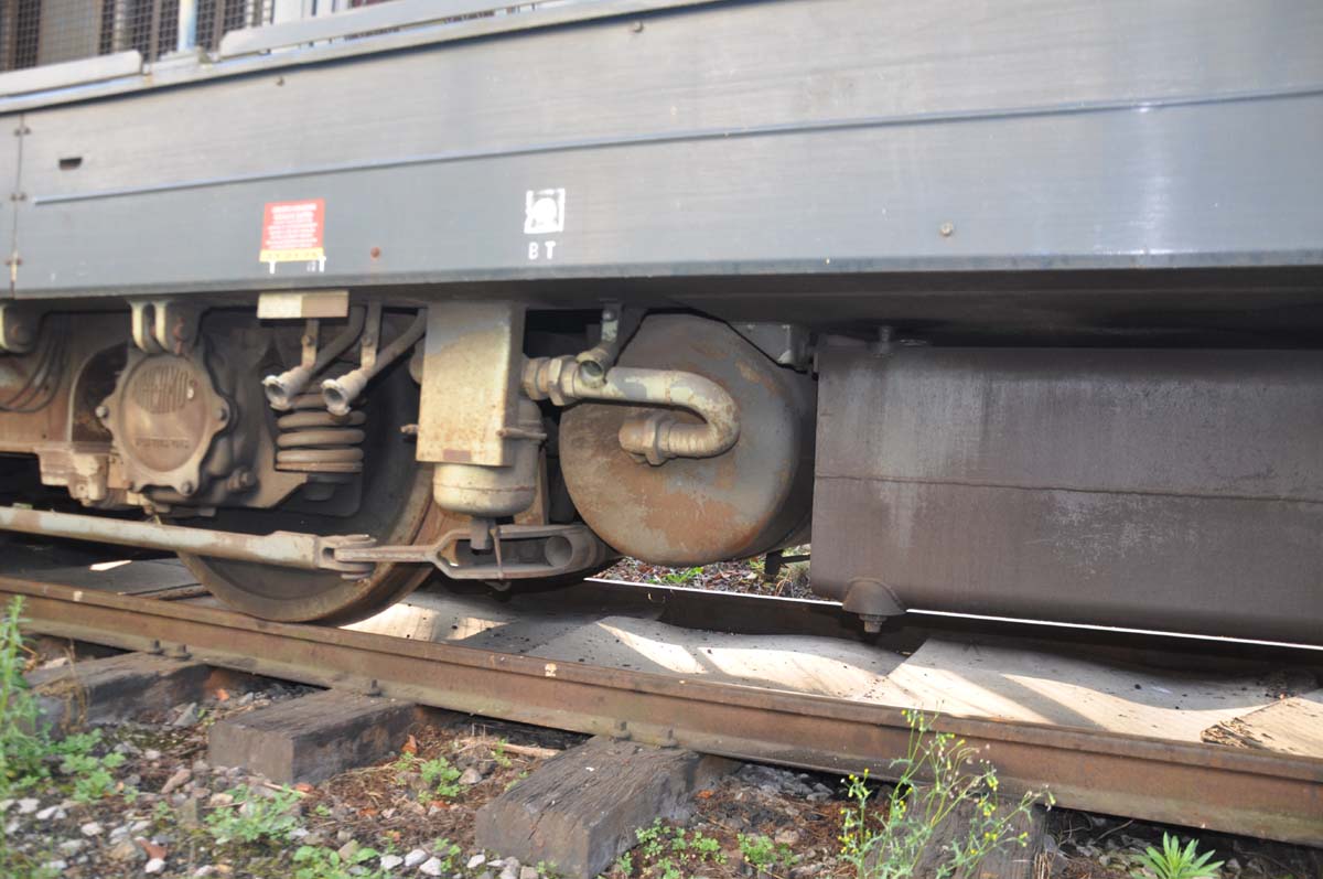

En parallèle, de ces travaux, il y avait la dépose des deux Réservoirs Principaux (RP) du 66000. Après une séance de manoeuvre qui a permis de préparer le train de l'après-midi et de positionner la BB-66252 sur la voie 2, aussi appelée voie du levage, nous avons démonté les raccords qui relient ces RP à la locomotive, tout cela dans l'herbe devant le dépôt pour commencer :
Puis, lorsque le 61000 est revenu de son train et que nous avons pu pousser la 140-C qui n'avait plus besoin de la fosse et positionner la 66000 le plus possible sur la fosse, dans le dépôt avec parfois le recourt au chalumeau et à des moyens de desserrage peu communs ;)
Enfin,après quelques heures de lutte les RP sortent l'un après l'autre :
