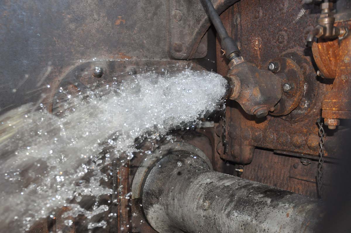

Remontage des tuyaux d'admission, que nous avions conservés démontés pour évacuer l'eau qui se trouvait encore dans la surchauffe suite à l'épreuve. Cette évacuation avait permis des photos assez spectaculaires faites par Dominique ou d'autres.

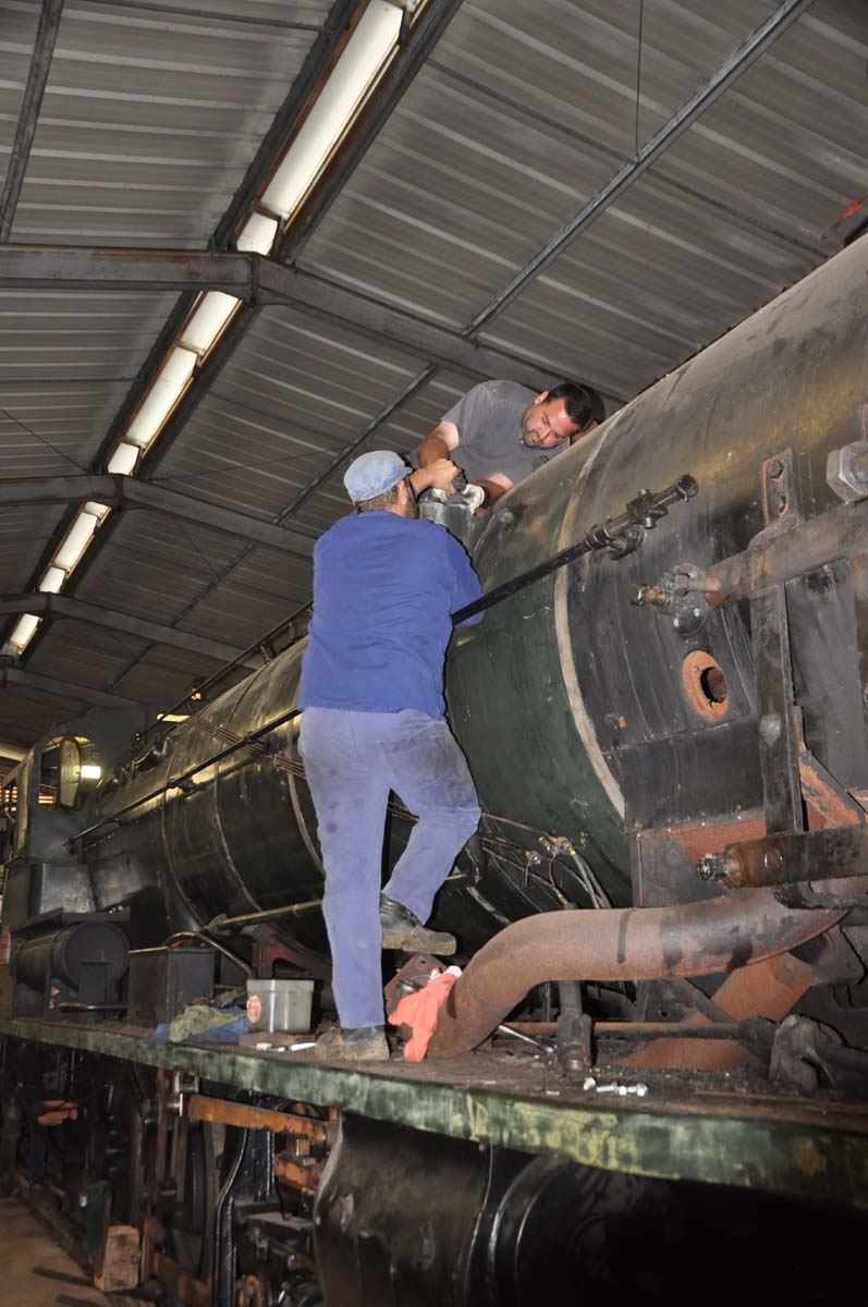

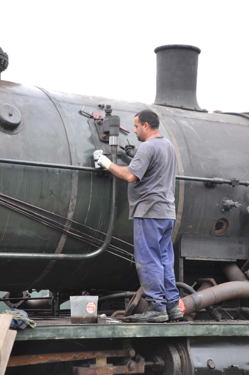

Remontage des sablières côté chauffeur :
Suite du remontage de la devanture :

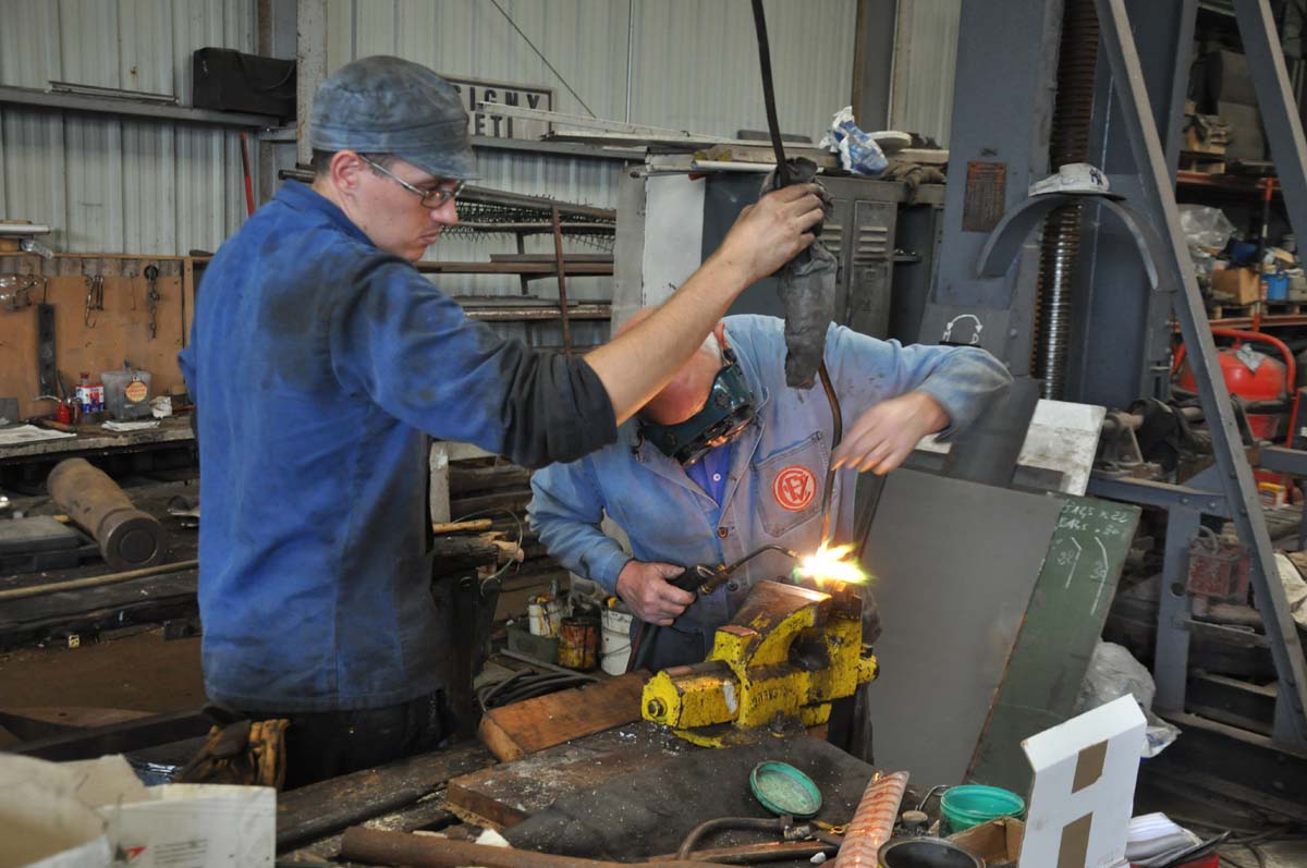

Soudure de la rapplique que nous avionsdéposé. Malgrès toutes nos recherches, nous n'vaons pas trouvé d'usineur capable de réaliser les pièces demandées pour le moment. Nous avons donc décidé de remonter la rapplique déposée pour pouvoir avoir la 140-C dans nos trains du Père Noël.
Soudure au semi-auto, il reste à reprendre les soudures bouchons afin de retrouver une glissière fonctionnelle.
Le démontage de cette rapplique nous a tout de même permis de :
- faire les relevés indispensables à la réalisation des plans,
- affiner le mode opératoire de pose des rappliques, y compris la nitruration.
- prendre nos marques pour la soudure des futures rappliques neuves.
Le dossier est là, nous pouvons continuer à chercher un usineur pour faire ces pièces, les glissières seront déposés dans l'hiver lorsque nous aurons trouvé un prestataire pour faire le boulot.

La soudure de la rapplique côté mécanicien :

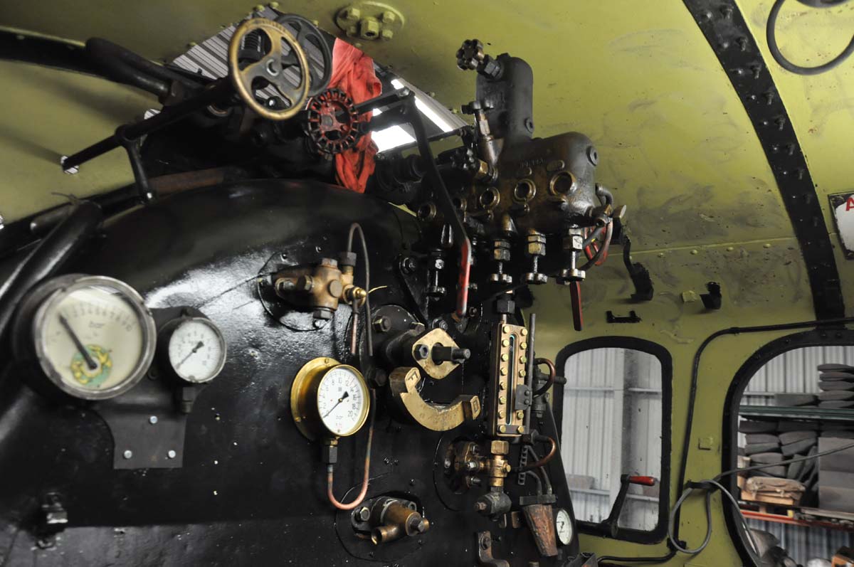

La cabine de la 140-C :

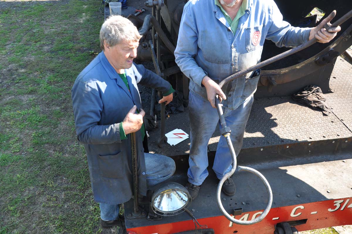

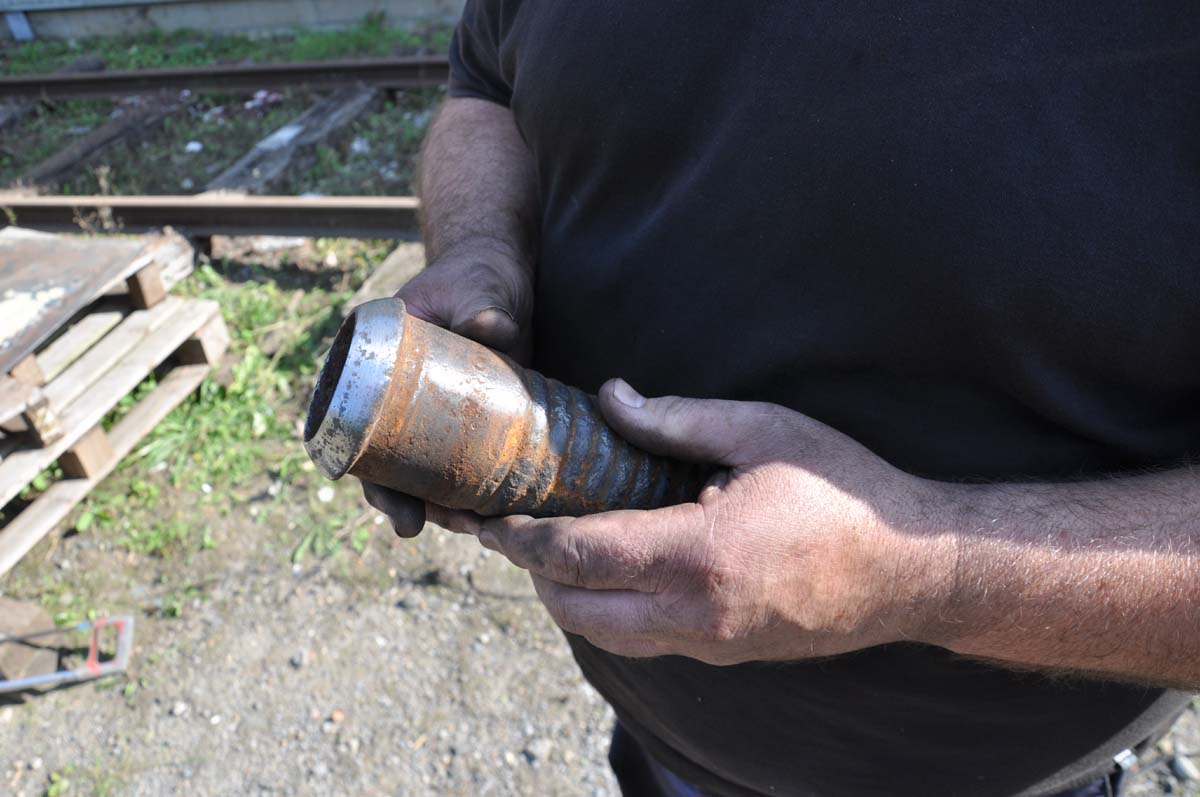

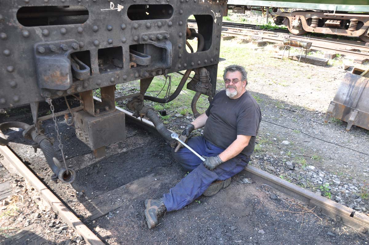

Petit retour en arrière sur le WE du premier allumage, quelques photos des préparatifs (ben oui je rentre de vacances et pas de NET en vacances :ange2: )

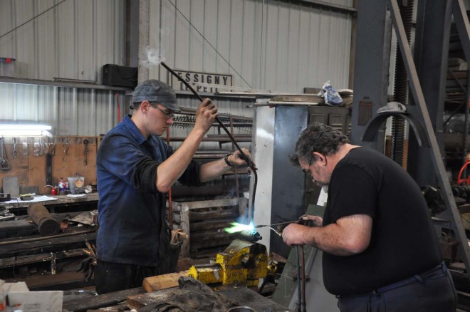

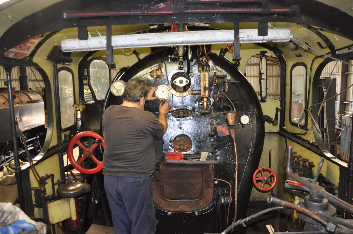

Montage du mano de pression de la chaudières
Il est a zéro ....

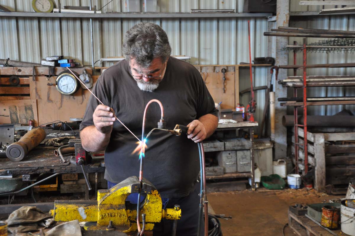

La petite soudure qui manquait :P
Le nouveau souffleur en construction ....

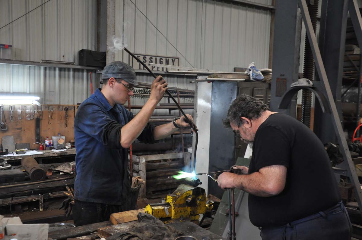

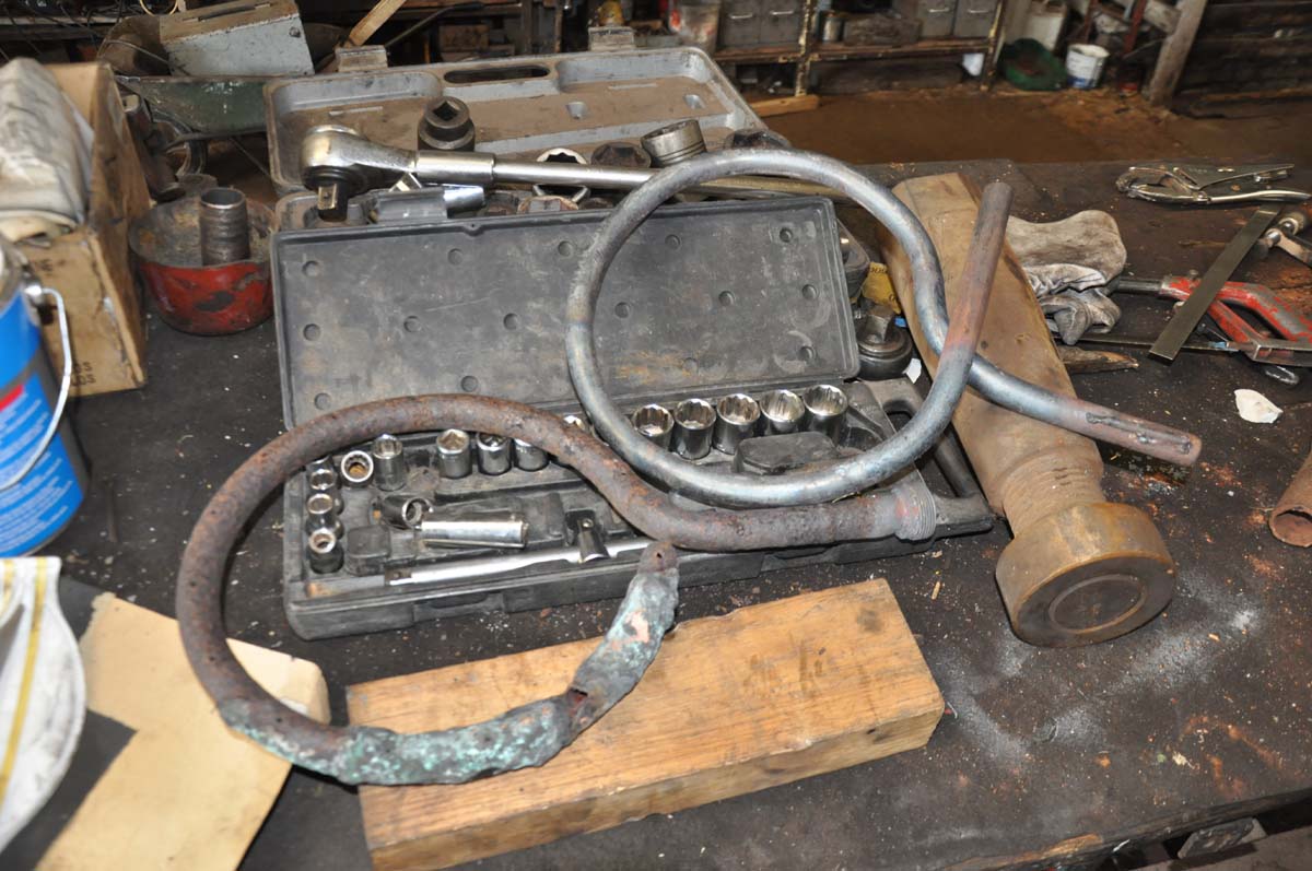

Reprise des raccords d'eau machine / tender
Et encore une petite soudure qui déconnait !

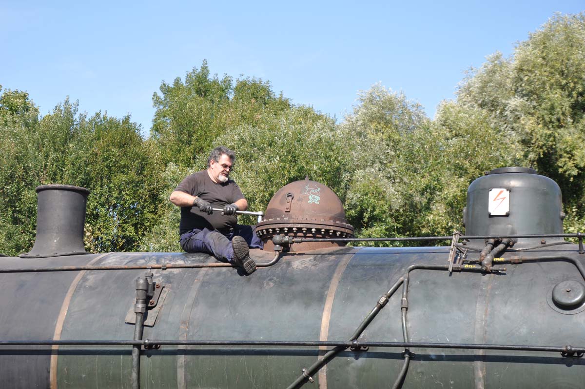

Resserrage des derniers boulons
Mise a niveau de l'eau dans la chaudière
