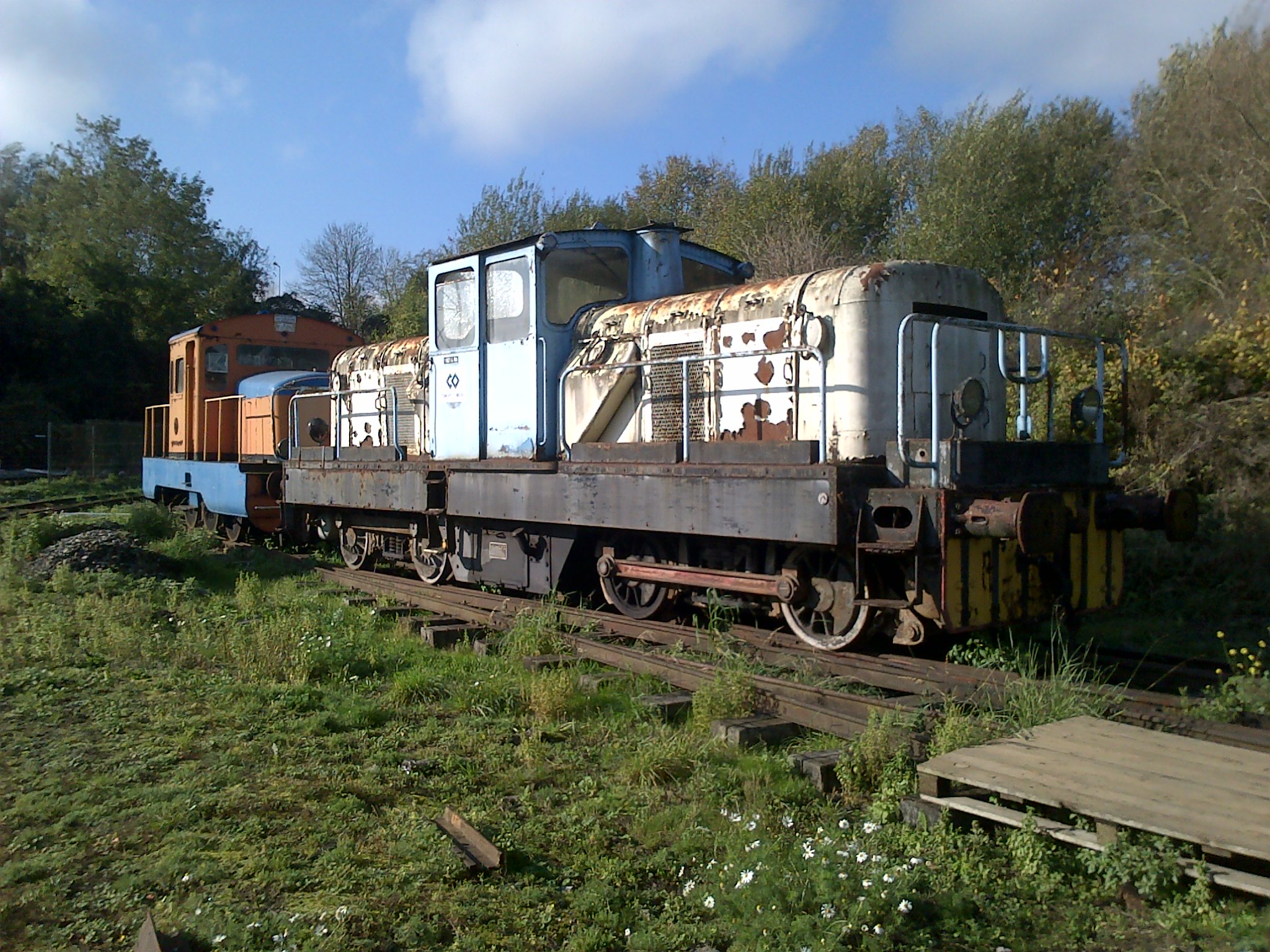

Le week-end dernier j'étais à St-Quentin pour travailler sur la 140-C et accueillir les deux premiers membres de la future équipe diesel du CFTV !
En effet, plusieurs personnes nous ont fait part de leur souhait de travailler sur des diesels plutôt que sur des vapeurs. Comme nous avons une flotte diesel qui présente quelques pièces rares et peut-être même uniques, nous mettons donc en place une équipe diesel. Le premier chantier de cette équipe sera la remise en route de notre BB-200 CFD qui pourrait bien être le dernier préservé en France.
A peine arrivé et après une prise de contact avec l'association et l'atelier, la visite préliminaire du BB-203 a commencée :

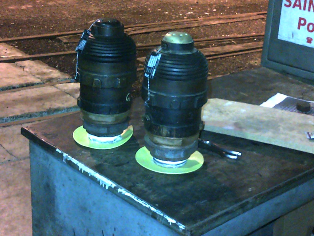

Du côté vapeur, nous avons eu le plaisir de voir le retour des soupapes de la 140-C (ma photo est assez proche de celle faite par Michel) :

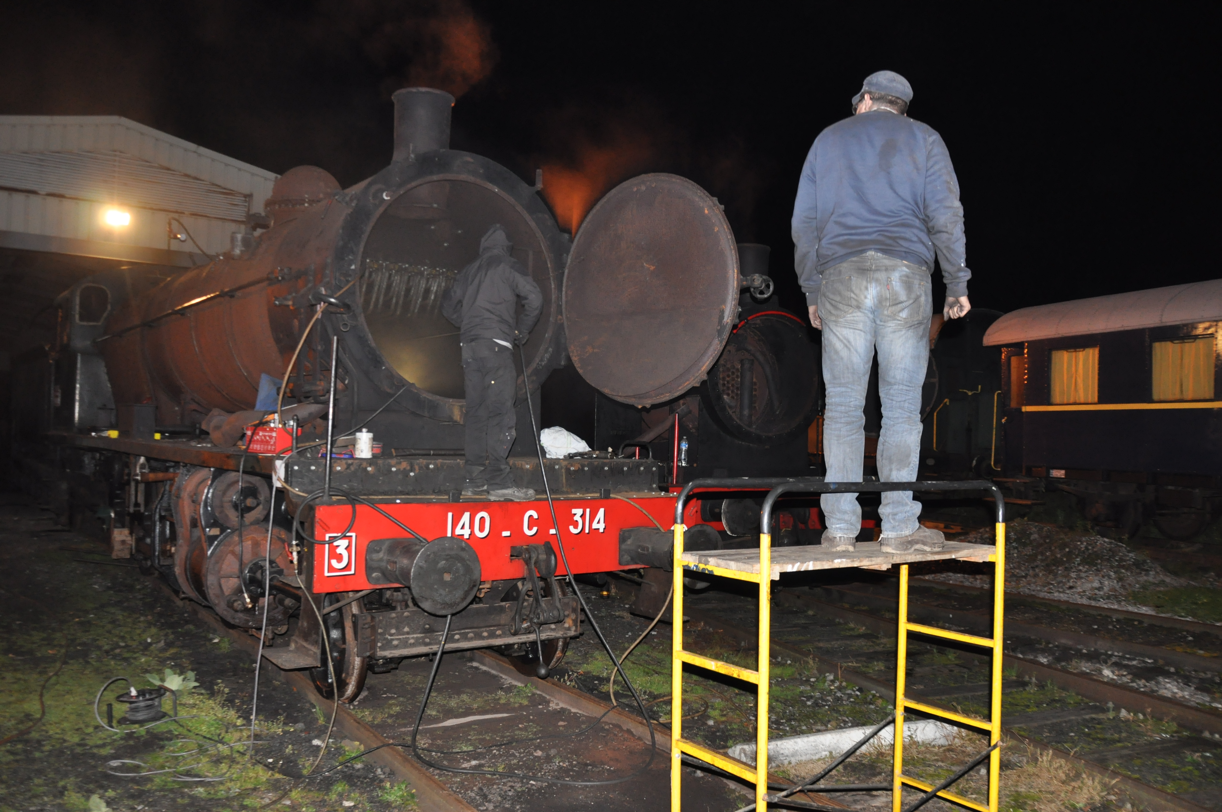

Nous avons sorti la 140-C pour ramoner les tubes, les 2 plus jeunes de l'équipe s'y sont collés :

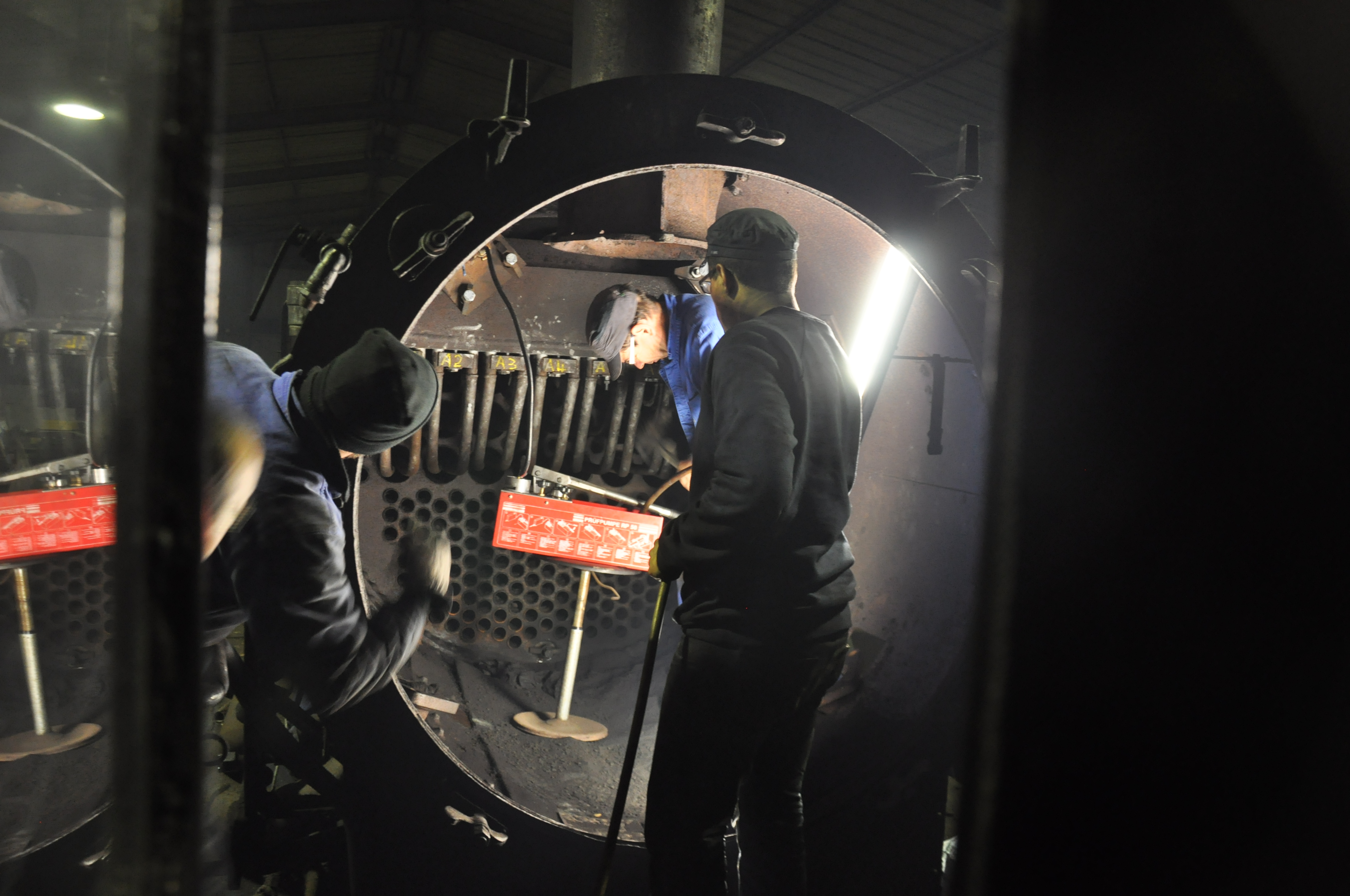

J'ai récupéré quelques photos des copains sur les travaux sur la 030-T-3. Voici l'occasion de faire le point sur les travaux en cours sur la 030-T-3.
Comme je vous l'ai expliqué, nous sommes en cours de retimbrage de la chaudière et au cours de cette opération, nous sommes amenés à remplacer quelques tubes. Voici une présentation des étapes nécessaires à la pose d'un tube dans la chaudière de la 030-T-3.
1- Recuire les extrémités du tubes :
2- C'est cuit !
3- Après nettoyage, le tube est mis en place :
4- L'équipe se concerte sur la partie dugeonage :
5- Olivier dudgeone dans la boite à fumées :
6- Ensuite c'est dans le foyer :
L'étape d'après, c'est de rabattre l'extrémité du tube dans le foyer pour créer une collerette, opération que sera réalisée prochainement.
