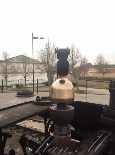

Ce samedi, et ce après quelques heures de manœuvres, la 140 a retrouvé son tender en vue de sa prochaine chauffe d'essais. Après avoir reposé l'ensemble des autoclaves le remplissage de la chaudière a pu commencer.
Pour le moment pas de fuites en vue ;)
Les divers opérations de remontages se succèdent donc, les divers tuyauteries reprennent leur place tout comme la régulation du compresseur et bien d'autres choses.
Certaines pièces sont traitées plus en détail afin de leur redonner toute leur jeunesse. :D
Et le coup de propre commence! (il reste encore un peu de travail :mdr: )
La suite au prochain épisode ;)

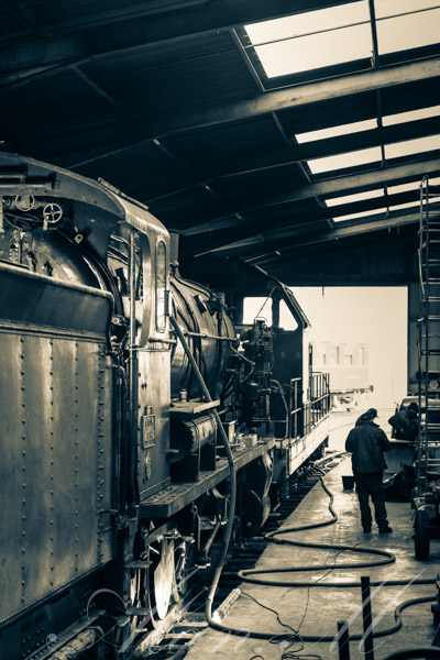

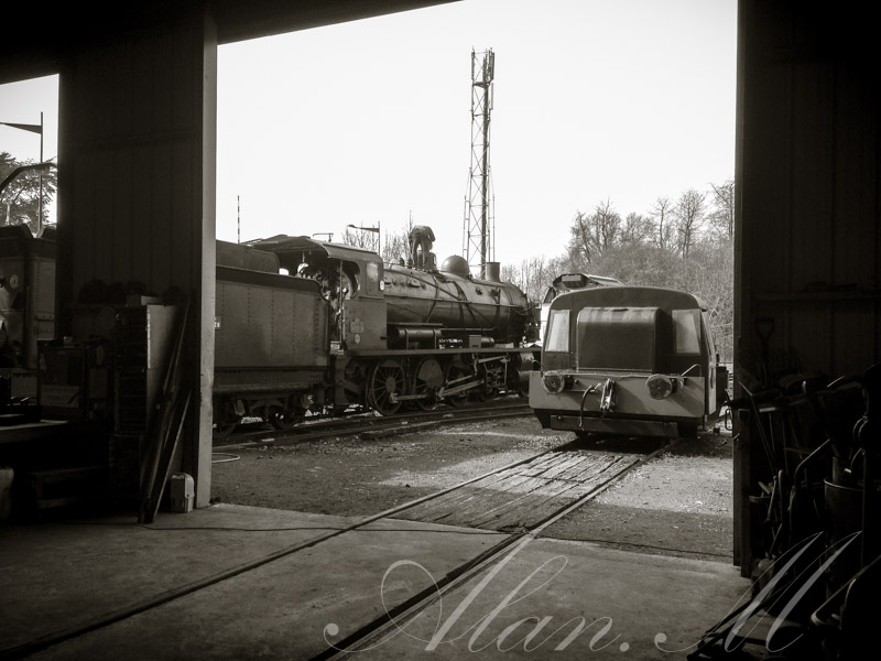

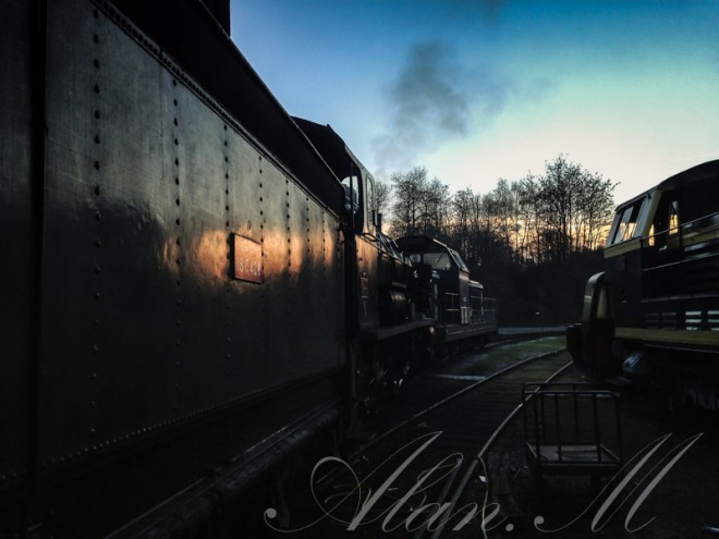

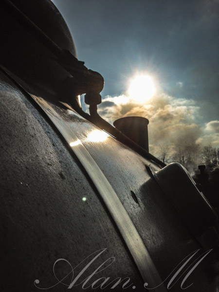

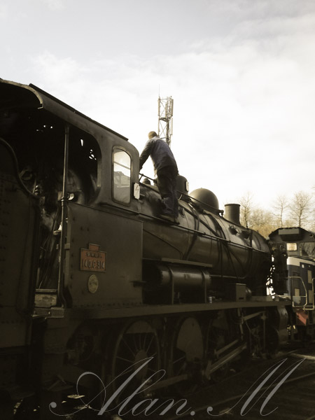

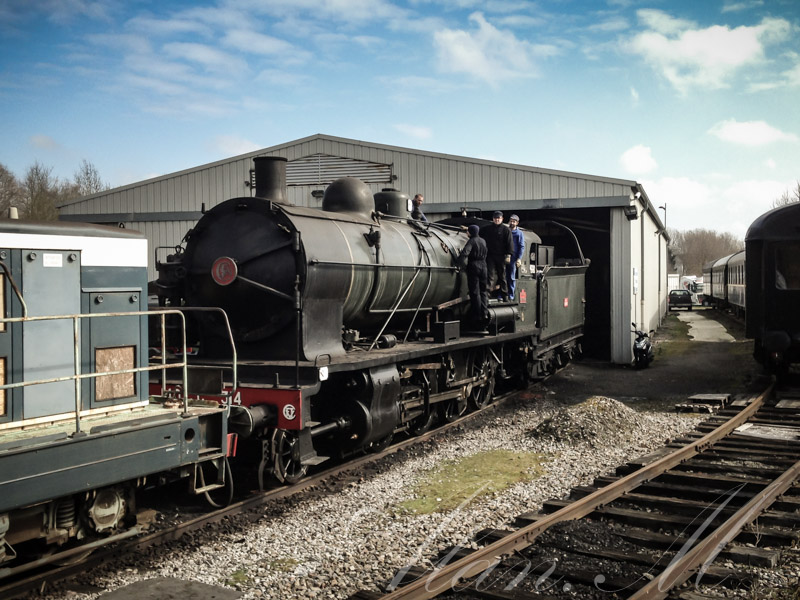

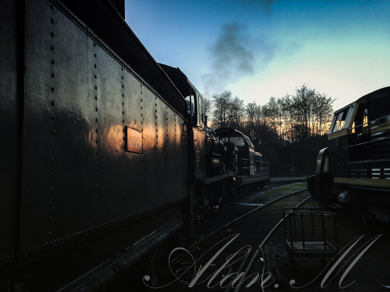

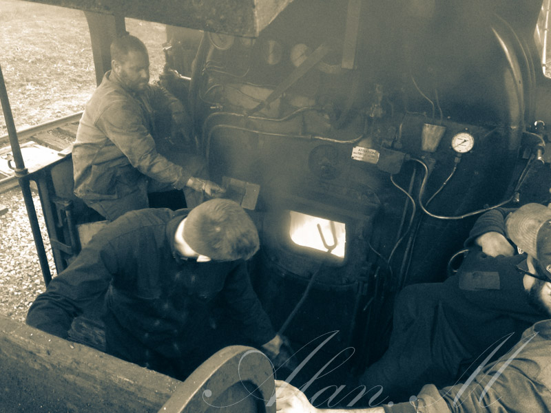

Nouvelle grosse journée de travail au CFTV sur la C 314.
Derniers remontages, nettoyage, inspection, remplissage de la chaudière et du tender, charbon... de quoi s'occuper :D
Ambiance garantie! Nous voilà replongé dans la vie des anciens dépôts ;)
Une partie de l'équipe qui prend en charge le nettoyage de la machine

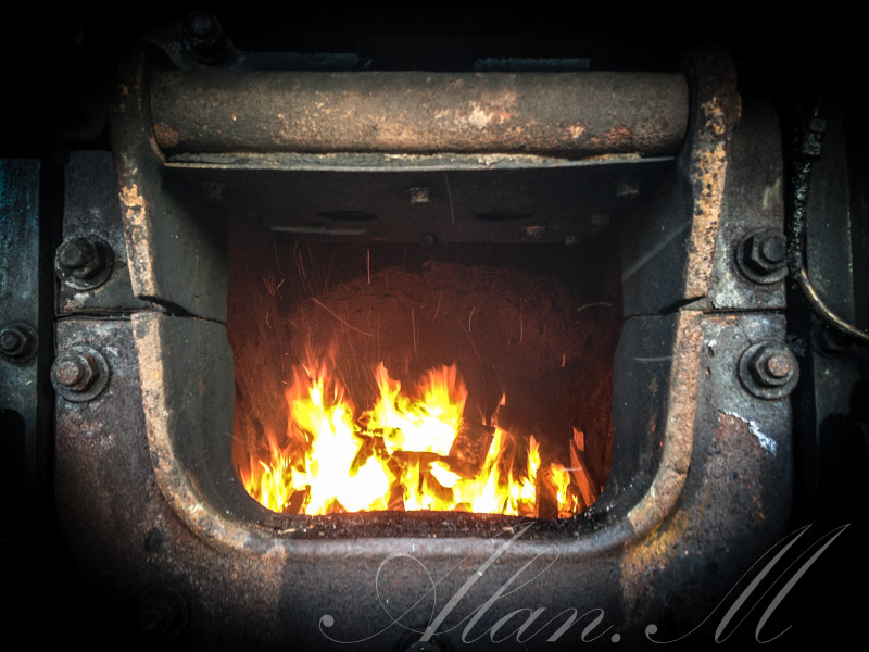

Contrôles terminés, tout est ok... Allumage!
et ça chauffe!
Le tout sous un beau soleil
Et le jour se couche sur le dépot, la machine chauffe lentement! La suite demain :D

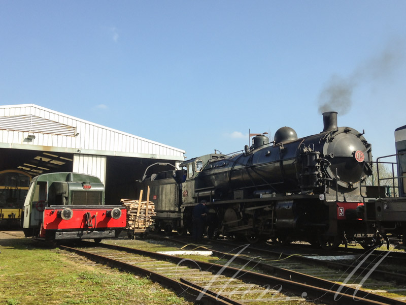

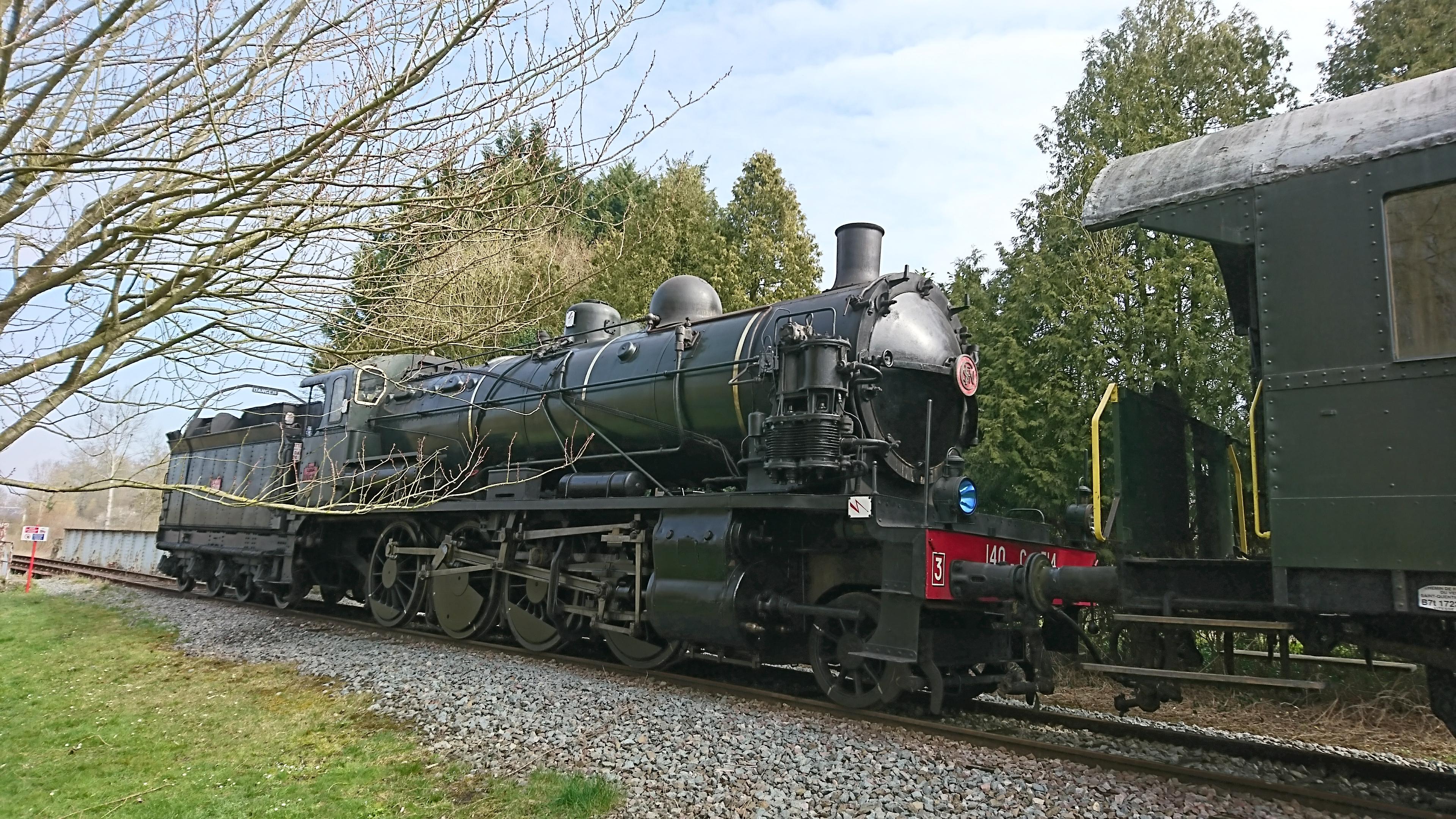

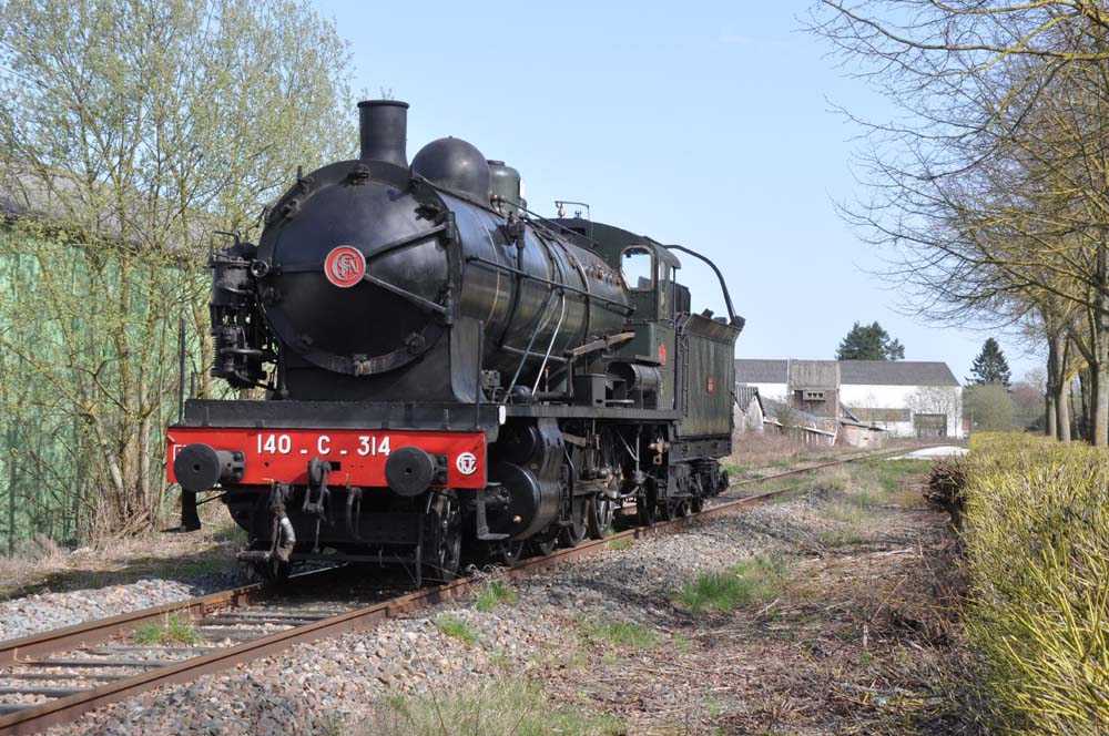

09 Avr 2018, 20:02
De sortie ce WE ....mais froide. Pour bouger certaines voitures la 140 C 314 est sortie au soleil :applause: de quoi faire quelques photos avant le début des travaux
